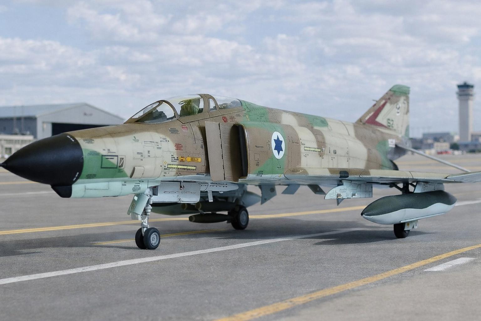

Héber arzenálom következő építése egy F-4 Phantom lett, amit már több, mint egy éve próbáltam megvalósítani. Nagyon pozitív kritikákat olvastam a Finemolds F-4 készleteiről, elhatároztam, hogy kipróbálom az egyik Phantomjukat, de mindvégig ott motoszkált bennem, hogy izraeli színekben lenne jó ezt nyélbeütni. Akkor még úgy gondoltam, hogy a Finemolds FP41 készlet Early E Phantom Vietnam war változata és külön IAF matricák valamely matricagyártótól lesz a nekem való felállás... Aztán egyszercsak bejelentette a cég az izraeli változatot is! Mese nincs, ez kell nekem! Hetekig bújtam és frissítgettem az egyik külhoni webáruház honlapján az elérhető készletezést és valahol az első beszállítások között sikerült is lecsapnom egy dobozra. Persze, nem azonnal álltam neki az összerakásának, pár hónapig még pihentettem a többi építésre váró doboz közt, néha rá-rásandítva érlelgettem magamban az elhatározást. A dobozból egy korai Kurnass építhető.

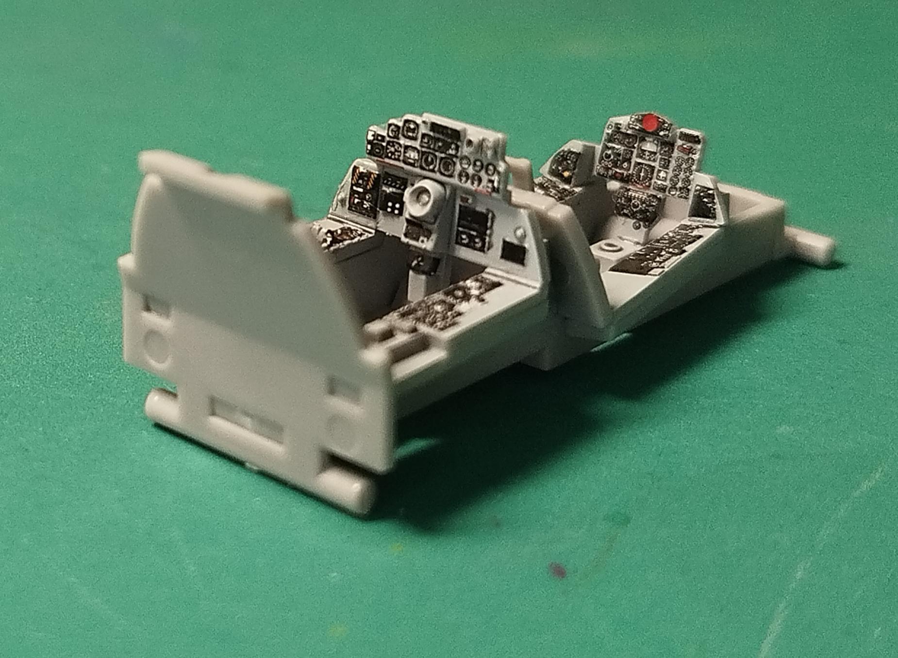

Műszerfal
Műszerfal

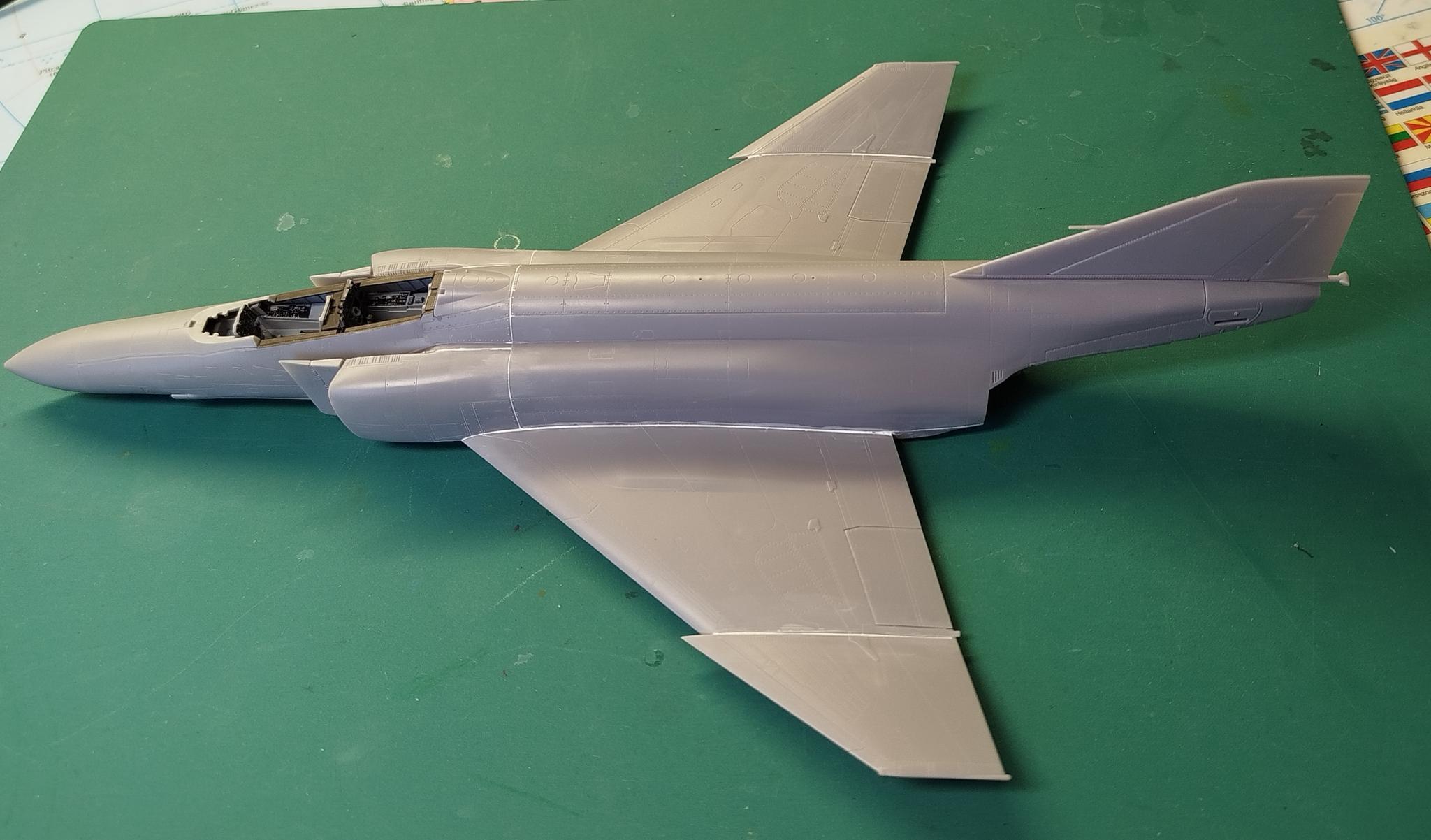

Az alkatrészek találkozása többnyire panelvonalak mentén ér össze. A kis maradó hézag emiatt nem is probléma, hisz ott valóban hézagnak kell lennie... nem is érdemes összenyomni a ragasztandó alkatrészeket, hisz kitüremkedik a feloldott műanyag az etil-acetát alapú ragasztótól. Inkább csak ráhelyezve, ott tartva érdemes a kötési időt megvárni. Nagyon kevés tömítenivalóm akadt az építés során, meglepően hamar összeállt a test.
Tömítve
Tömítve

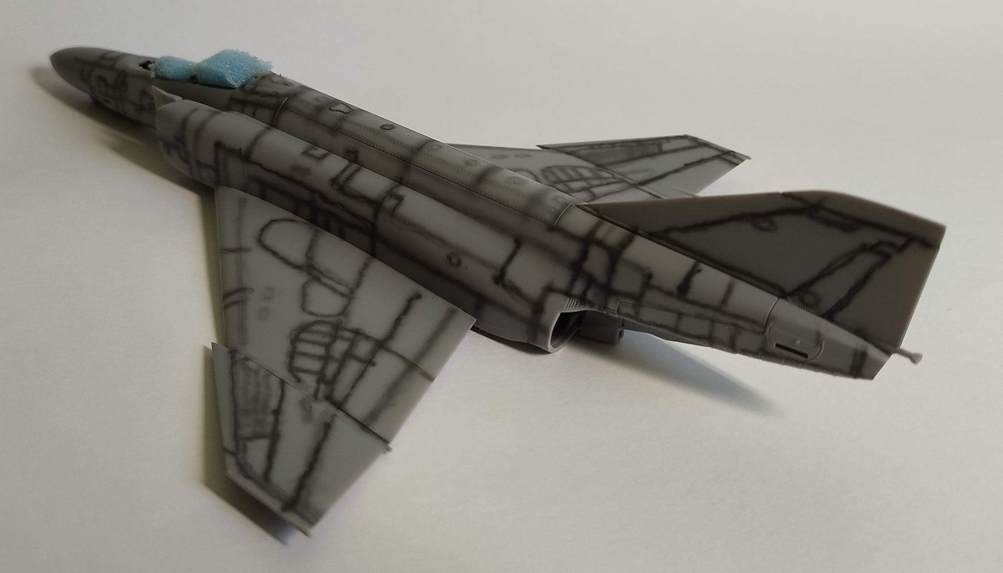

A panelvonalak vékonyak, a géptest oldalán lévők kissé sekélyebbek is a többinél. Buktató az építés során nem merült fel. Minden szépen illeszkedett, ahova kell. Az összeállítási útmutató hibáktól mentes, szépen vezet végig a folyamaton. Alapoztam, majd hevenyészett módon felvittem némi előárnyékolást a végleges festés előtt.
Előárnyékolva
Előárnyékolva

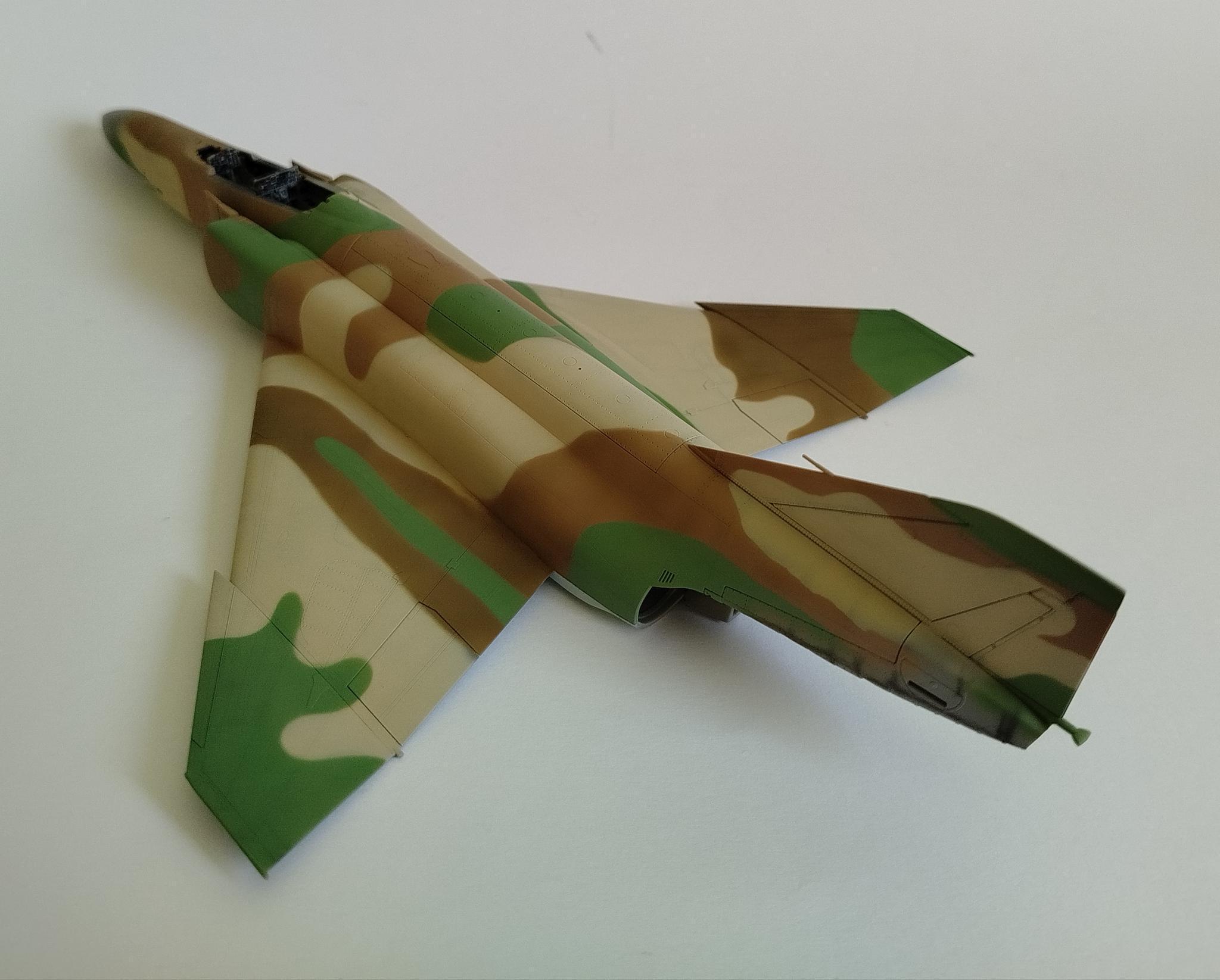

A géptest színei a MrHobby palettájáról kerültek megfestésre, a has C314, a felső kamó pedig MrHobby H310-H312-H313 volt.
Kamó
Kamó

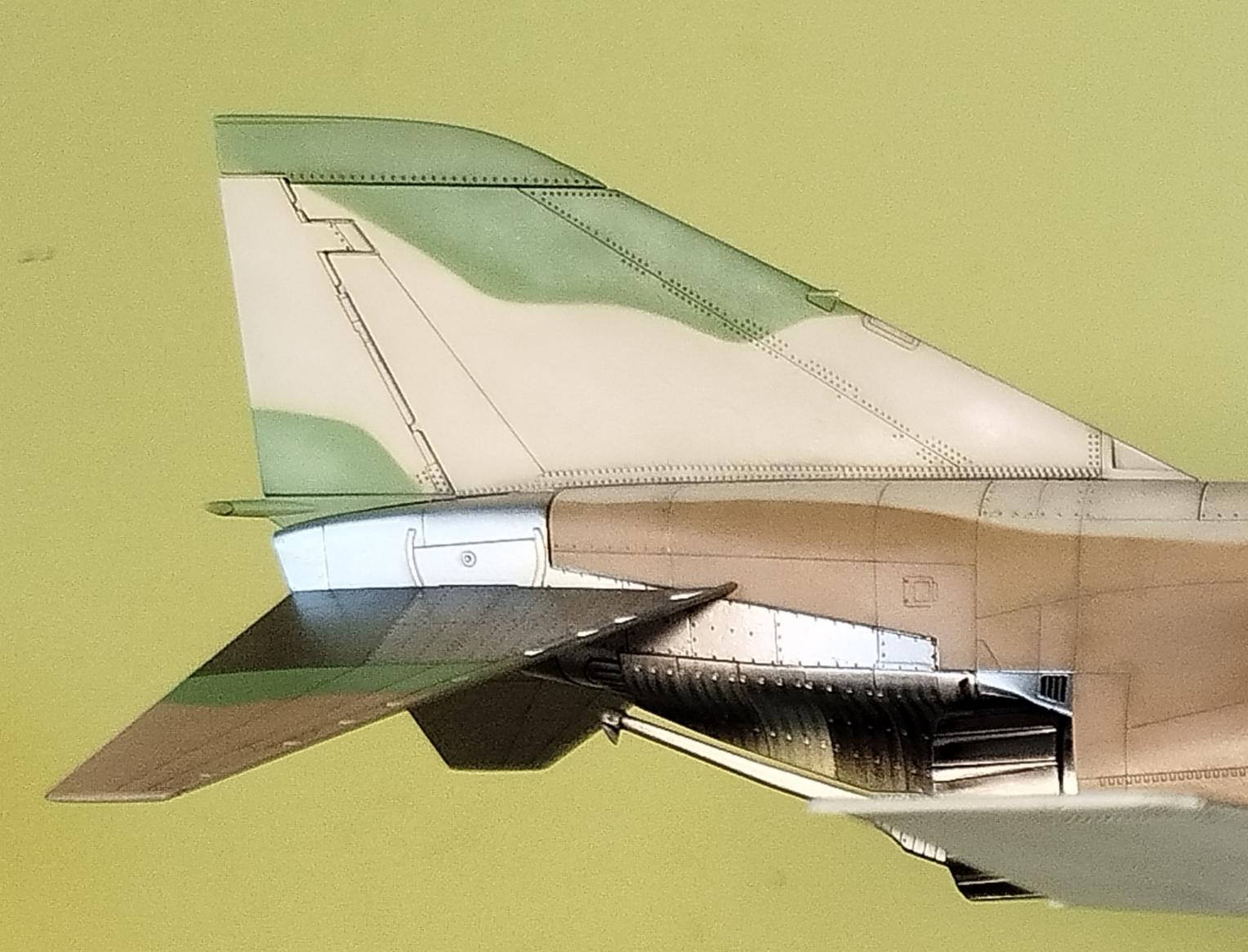

A hajtóműkiömlőre és az utána lévő részre MrHobby Super Metallic 2 ezüstöket fújtam.
Farokrész
Farokrész
Panelvonal-kiemelőnek az általam megszokott Tamiya barna és sötétszürke Panel linert használtam. A sekély panelvonalakból zömét sikerült is könnyen kitörölni, többször kellett a műveletet ismételgetni. A matricák vastagok. Csoportosítva kapjuk a stencileket, azokat viszont nagyon pontosan. Záró lakknak ismét a Microscale Micro Flat lakkot használtam.
Az egyetlen "hibája" ennek és a többi Finemolds készletnek is az üzletpolitika. Nem adnak fegyverzetet, külön kell megvásárolni. (Pont úgy, mint manapság a mobiltelefonok vásárlásakor, hogy nem mellékelnek töltőt.) Vagy régebbről, más készletekből megmaradó fegyverzetet kell bevetni, hogy azért mégse maradjon csupaszon a repülő. Bevallom, cserebere és egy nagyvonalú makettező kolléga önzetlen segítsége által is el lettem látva bőségesen fegyverzettel, úgymond fityiszt mutathatok immár a Finemolds buta elképzelésének... De a készleteik vannak annyira jók, hogy még így is szó nélkül vásárolnék és építenék egy újabb Phantom-ot tőlük, igaz, egy másik légierő színeiben.

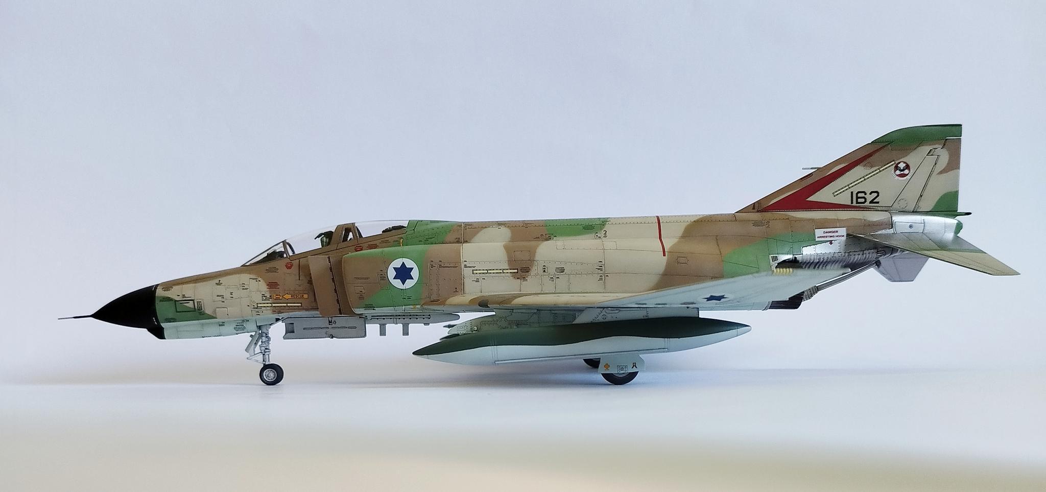

Egy kicsit hiányolom a Sidewinder rakétákat. A piros csík is rövidebb a törzsön a függőleges előtt mint kellene. Ennek egészen a szárnyak tövéig le kell érnie. Esetleg a 103-as matricából tudod pótolni a hiányt.
(Gondolom Wikipédiáztál a leírás egy részében és ezért lett a 'Sledgehammer'-ből 'Heavy Hammer'... Így komolyabban hangzik: Pöröly.) 😉

medor - köszönöm. Hát a Finemolds ilyen rövid piros csíkot adott, ezt próbáltam szimmetrikusan jobb-bal oldalra elhelyezni. Kösz a kiigazítást, javítottam :)
