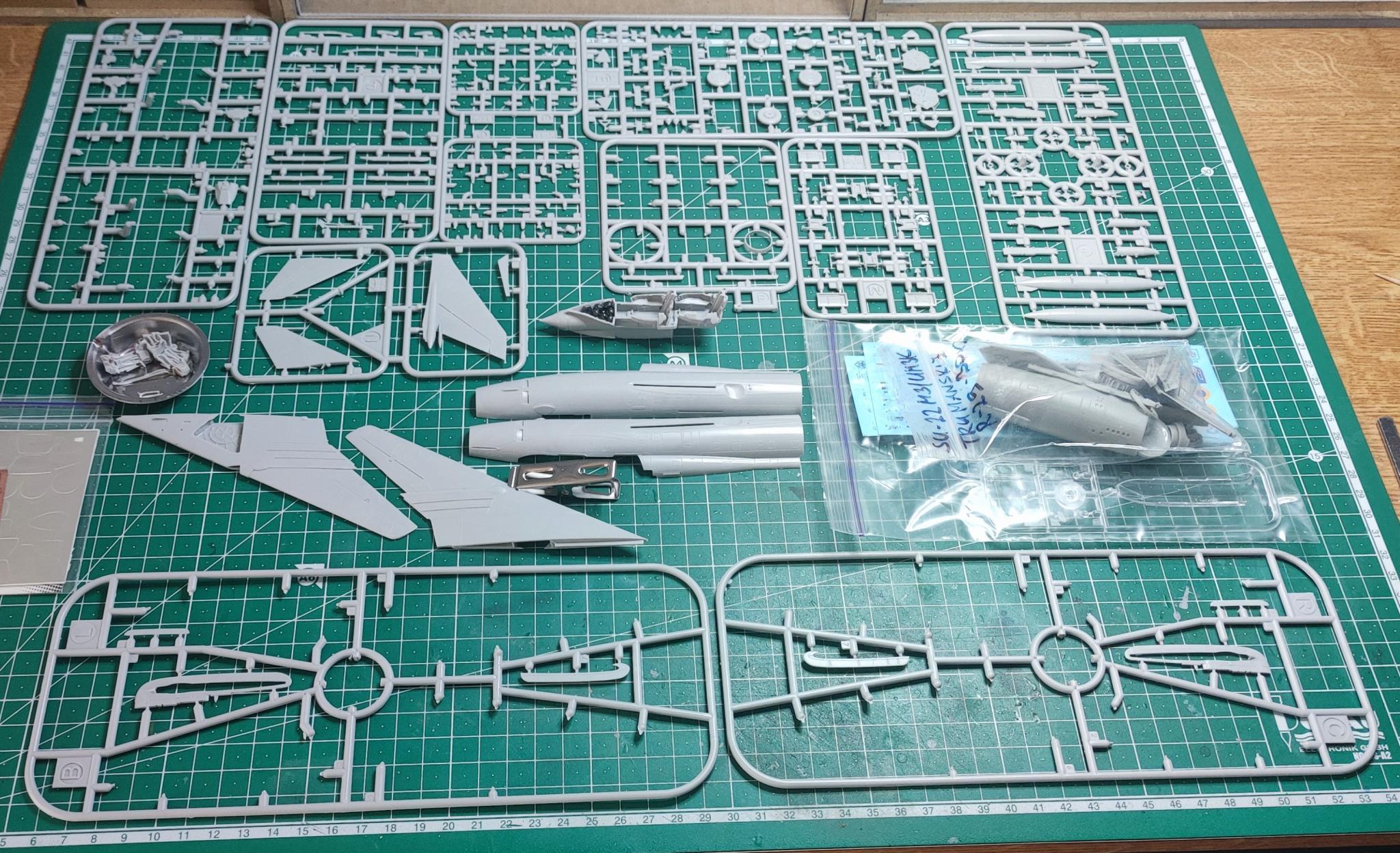

Még ilyen megkezdett állapotban is jól látható, hogy mennyi alkatrésszel van dolga az embernek. Az A3-as méretű vágólapot teljesen beteríti a doboz tartalma. A középen fent lévő "P" öntőkeret tartalmazta a két ülés alkatrészeit, amik már a tálkában pihennek. A zacskóban a Vespa átépítő készlete.

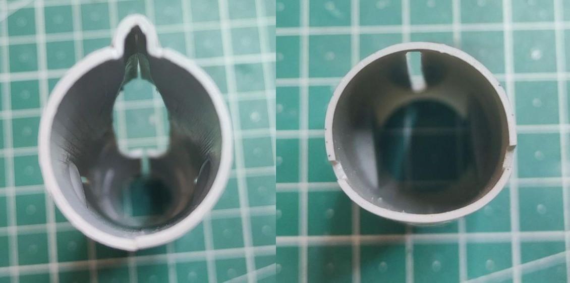

"Apró" alaki eltérés...

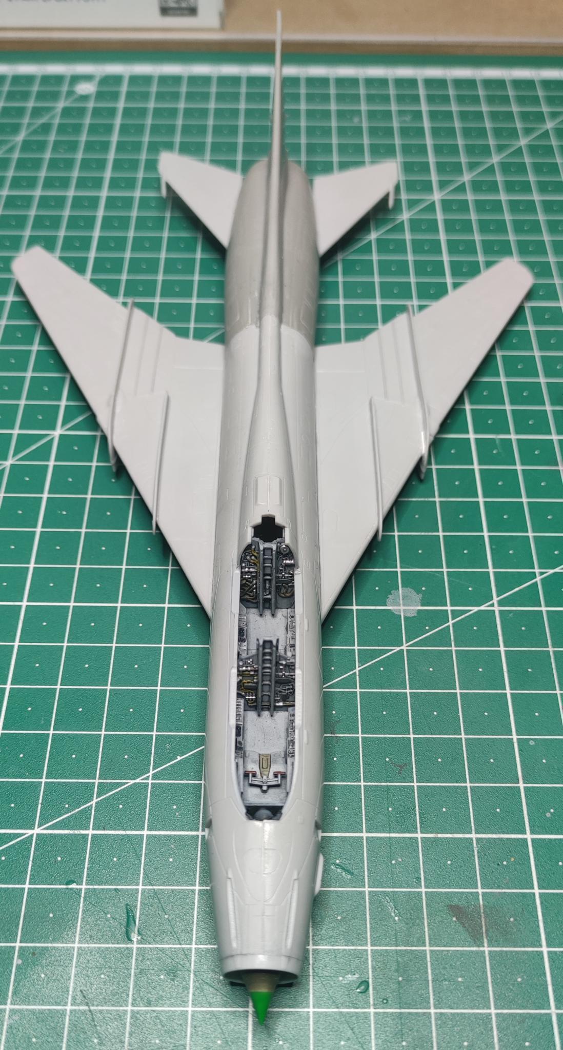

Itt lesz mit dolgozni, hogy összehozzam a két részt.
Közelebbről megvizsgálva a dolgot vettem észre, hogy a másolt példány vagy eleve deformált eredetiről készült, vagy a másolásnál történt vele valami. A britmodeller.com fórumán található hasonló átépítés képeit elnézve ugyanis ennek ugyanolyan alakúnak kellene lenni, mint a megmaradt törzsrésznek. A deformitás tényét igazolja az is, hogy a segéd levegőbeömlő jelzett helye is el van csúszva a gyárihoz képest, illetve a panelvonalak sem ott folyatódnak, ahol a gyáriak véget érnek, hanem pár milliméterrel feljebb. Indulhatott tehát a fejvakarás, hogyan játsszam össze így a két részt. Kezdetnek az eredeti törzs végébe körben beragasztottam egy műanyag lemezt, amihez majd - remélhetőleg - ragasztani tudom a gyanta elemet. Ezután a gyanta törzsvéget függőlegesen kicsit szétfeszítettem egy méretre vágott öntőkeret darabbal, hogy jobban passzoljon a törzs elejéhez. Persze a sok nyomorgatástól megrepedt egy panelvonal mentén, így belülről még egy rézlemezzel át is kellett lapolnom a repedést. Az első illesztések biztatóak voltak: a törzs teteje egészen jól futott egyben, az alsóbb régiókban voltak csak kisebb hibák. Ezeket azonban óvatosan lehet még majd úgy alakítani, hogy jó legyen. Meg aztán ott a reszelő, putty, miegymás. Persze még nem ragasztottam össze, majd csak azután, ha a kabin rendesen elkészült és összeállítottam a törzs elejét. Ehhez festenem kellett az összeállított teknőt, amit RC252 színnel meg is tettem, majd felkerültek a matricák az oldalfalakra, illetve a hátfalak különféle vezetékei és csatlakozóit tűecsettel festettem. A végső lépésként jól felhígított olajfestékkel befolyattam az egészet. A törzsbe építés előtt azonban még a féltörzsek elejének belső része fémszínt kapott és az orrkúp is elnyerte színeit. A féltörzsek összeragasztásával elérkezett hát az idő az első és hátsó részek összekalapálásának. Sok-sok próbával és lassan száradó pillanatragasztóval sikerült a lehető legjobb illesztéssel összekapcsolni a két részegységet, majd reszelővel tovább igazítottam a dolgon. Ezzel egy nagy akadályt sikerült legyőzni, jöhetett a következő. A függőleges vezérsík képében azonmód meg is jelent, aminek az alja nem igazán követte a hajtómű burkolat dundi ívét. Ha hátul nyomtam össze, akkor elöl került magasabbra, mint az eredeti törzsgerinc, ha elöl passzolt, akkor meg hátul nem... Nosza, ha nem megy szép szóval, akkor erőt alkalmazunk! Pillanatragasztóval bőven meglocsolva beragasztottam az elejét, hogy egybe kerüljön a gerinc csatlakozás. Ezt aztán lefogattam egy kisméretű pillanatszorítóval, majd a másik végét egy másikkal hozzányomtam a burkolathoz. Szerencsére annyit hajlott az egész, hogy így éppen összeért. A törzs belső része felől aztán ezt is meglocsoltam pillanatragasztóval és behintettem só... akarom mondani szódabikarbónával. Biztos, ami biztos alapon hagytam egy fél nap kötést is, mielőtt leszedtem volna a szorítókat. Az operáció sikerült, a beteg is életben maradt. A maradék hézagokat már húzott szállal, tömítővel el lehet tüntetni. A sikeres művelet fölött érzett örömömben gyorsan "felpattintottam" a szárnyakat és a vízszintes vezérsíkokat is. Utóbbiaknál kellett egy kicsit kozmetikázni, de az gyorsan megoldható volt. Betoldottam még egy-egy drótcsapot is a stabilitás érdekében.

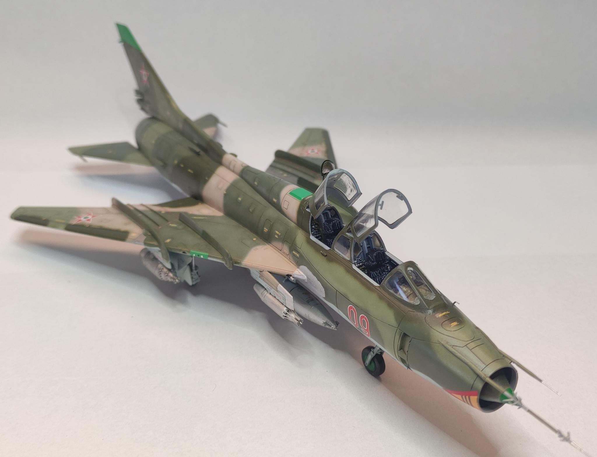

A végső állapot
A végső állapot
Rögös út vezetett idáig, de megérte - nekem legalábbis.
Igaz, hogy színeit és feliratait tekintve nem teljesen autentikus, de igazából nem is ez volt a cél. Szerettem volna egy törzsében alakhelyes fürkészdarazsat csinálni, ami azt hiszem sikerült is. Még ha nem is ment könnyen, de ez a "mozdony" most már ott virít a sorban a társai között. Egyszer majd nekivágok az együléses változatának is.

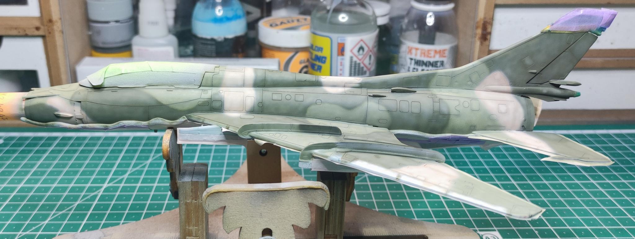

Fémszínek és antennaburkolatok maszkolva, jöhet a kamuflázs
Fekete helyett olívazölddel árnyékoltam a panelvonalakat, illetve fehérrel márványoztam a felületet
A fedőszínek nagy része már fenn van, meg is fakítottam őket
