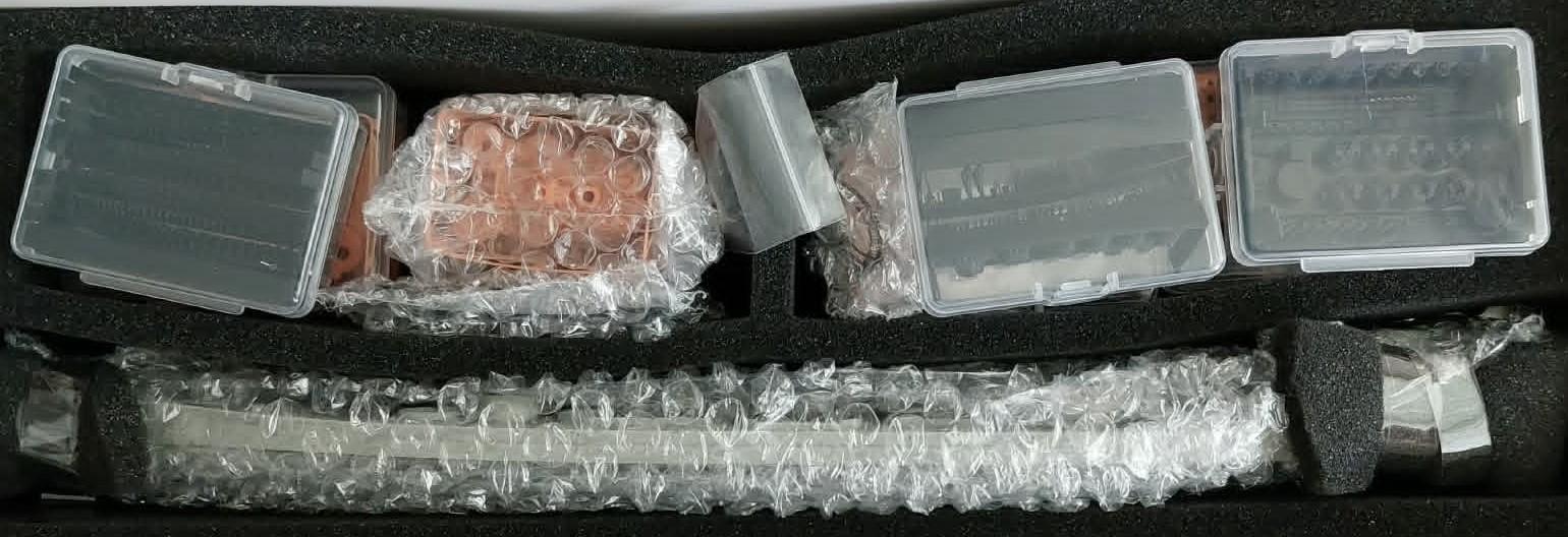

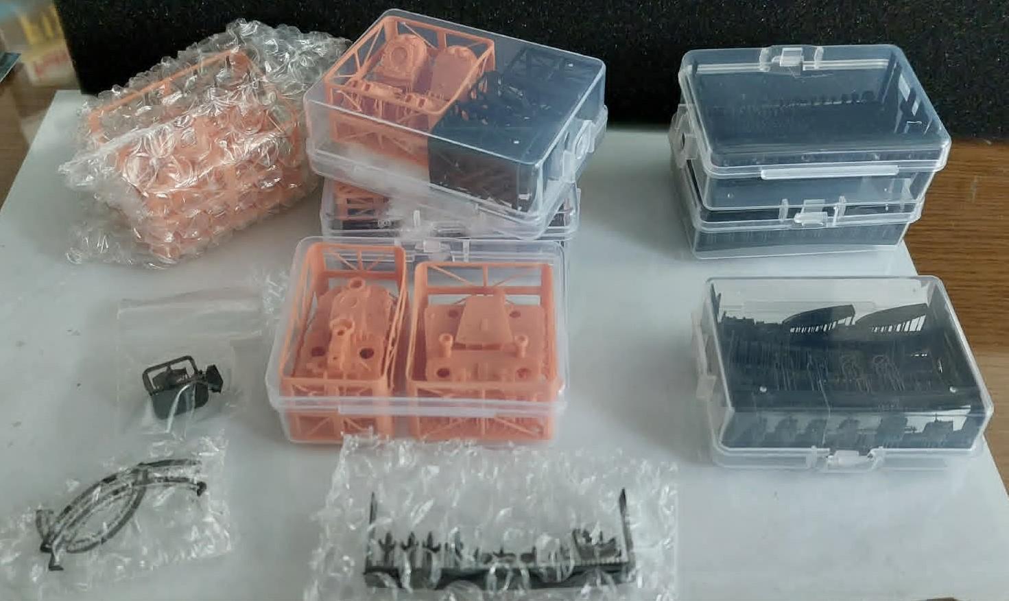

Majd következik a doboz tartalma:
A hagyományos makettektől eltérően itt nem öntőkereteket láthatunk, hanem gondosan dobozolt 3D-s alkatrészeket:

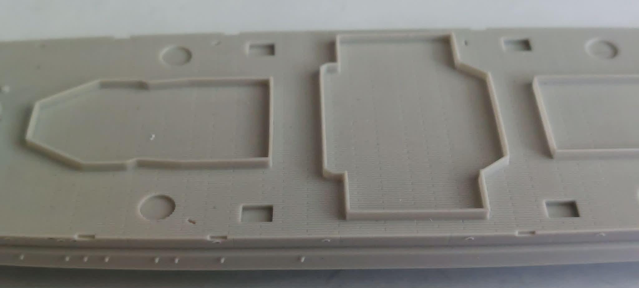

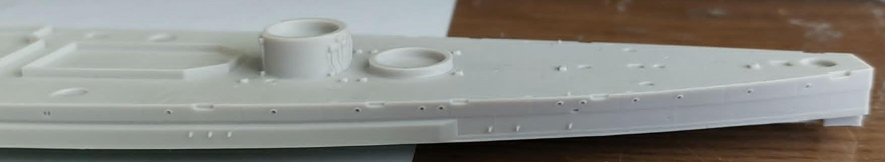

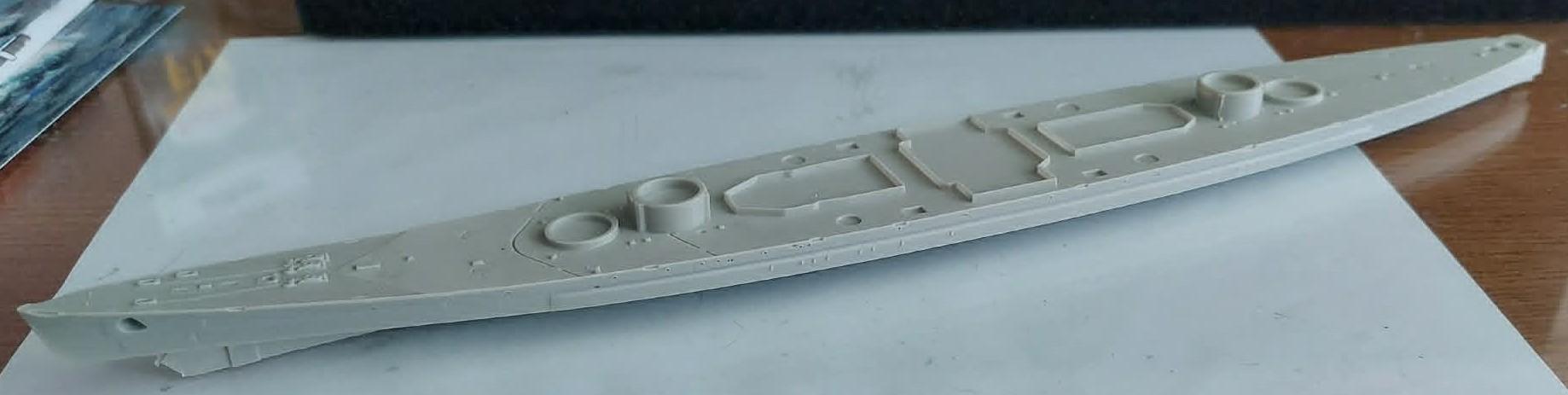

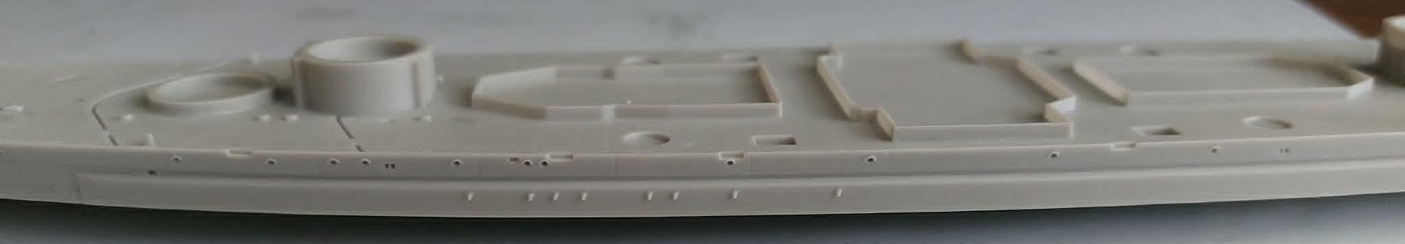

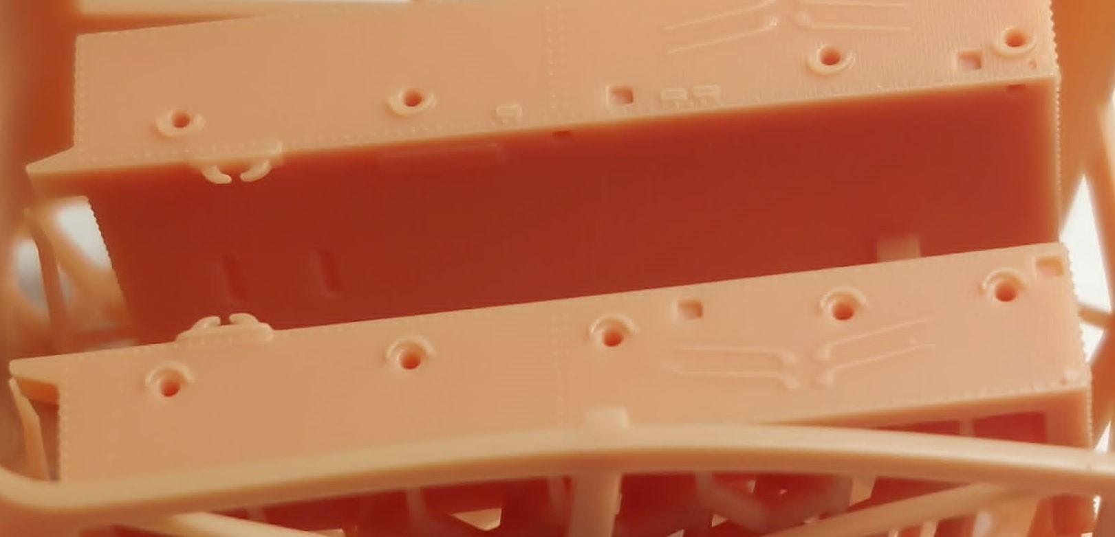

Az alapmakett kb. 580 darab 3d nyomtatott alkatrészből áll. A cikk végén leírom, hogy ezekhez az alkatrészekhez még milyen kiegészítők szerezhetők be. De most lássunk néhány képet az alapmakettről! Kezdjük a törzzsel! Az alkatrész szép kidolgozású. Jól látszanak a törzs oldalán a lemezek, a páncélöv, a fedélzet palánkozásának az osztásai és a fedélzeti szerelvények:
Sajnos azonban van két hiba, ami valószínűleg a gyártó figyelmetlenségéből ered. Ezt a makettet teljes törzsű hajóként is meg lehet építeni, tehát van egy úgynevezett „full hull” verzió is belőle. Az én makettem viszont a vízvonalas változat. Ezért kissé zavaró, hogy a törzs alsó részén ottmaradtak a csapolások, amellyel a vízalatti fél illeszthető hozzá a törzshöz:

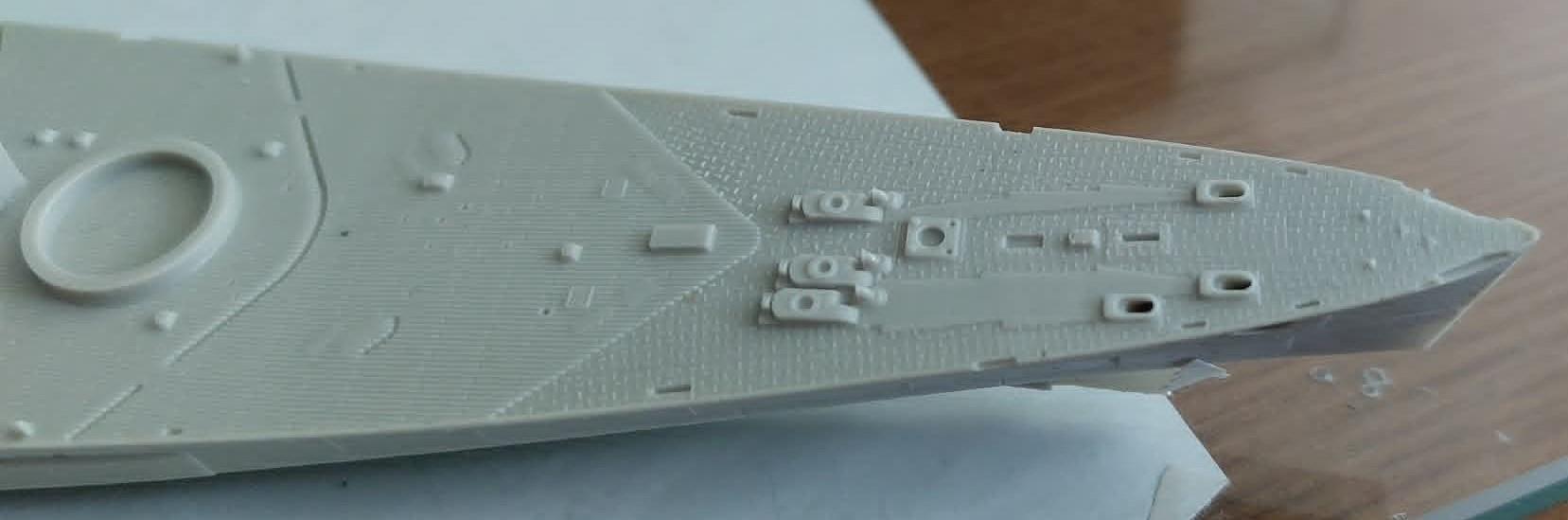

A másik hiba esztétikai jellegű.

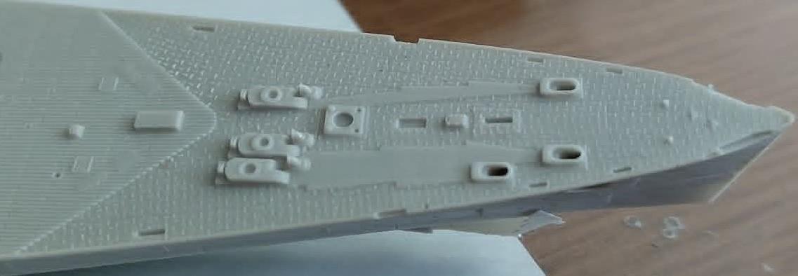

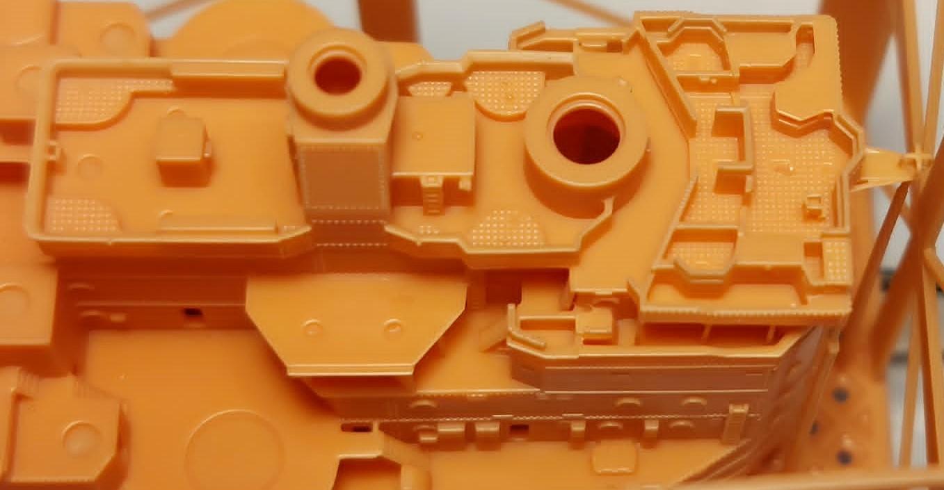

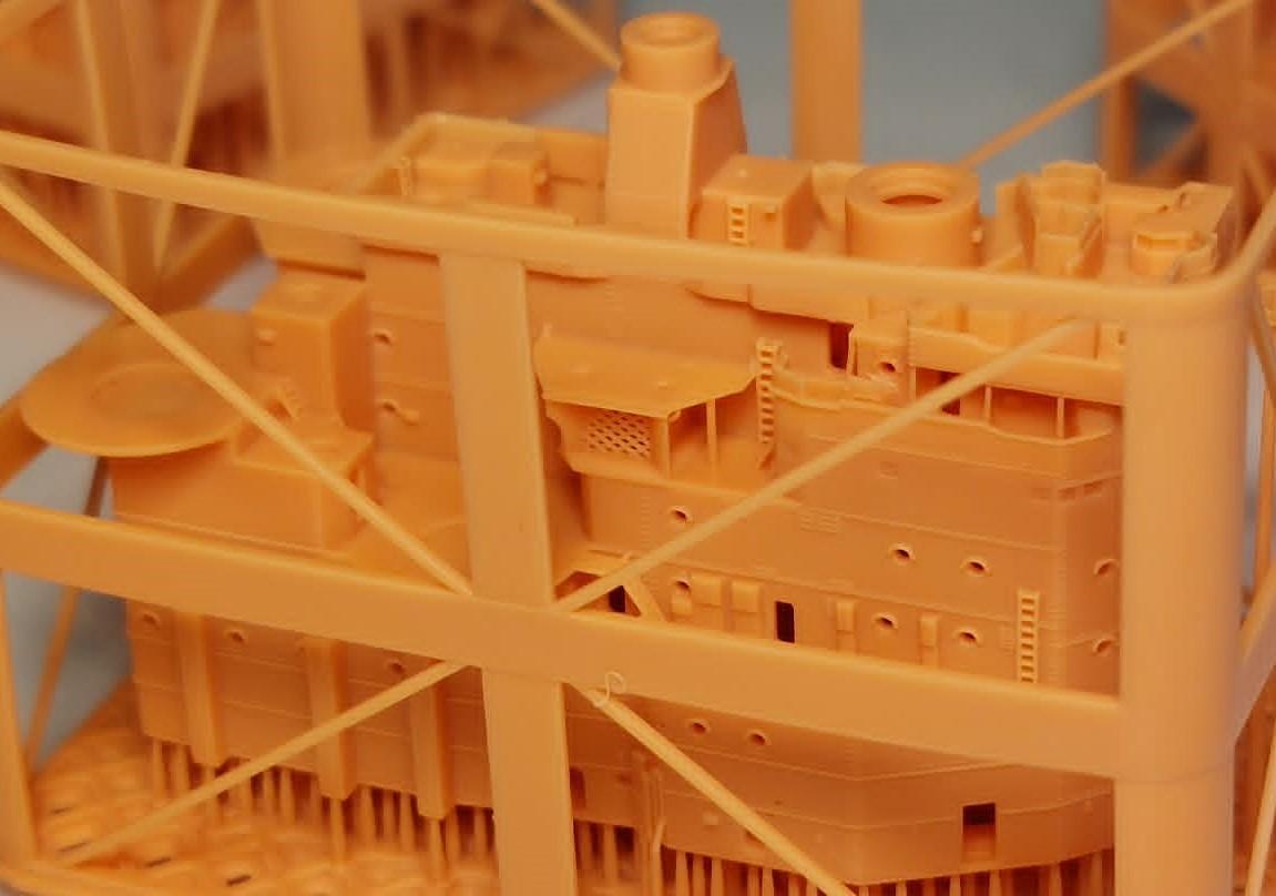

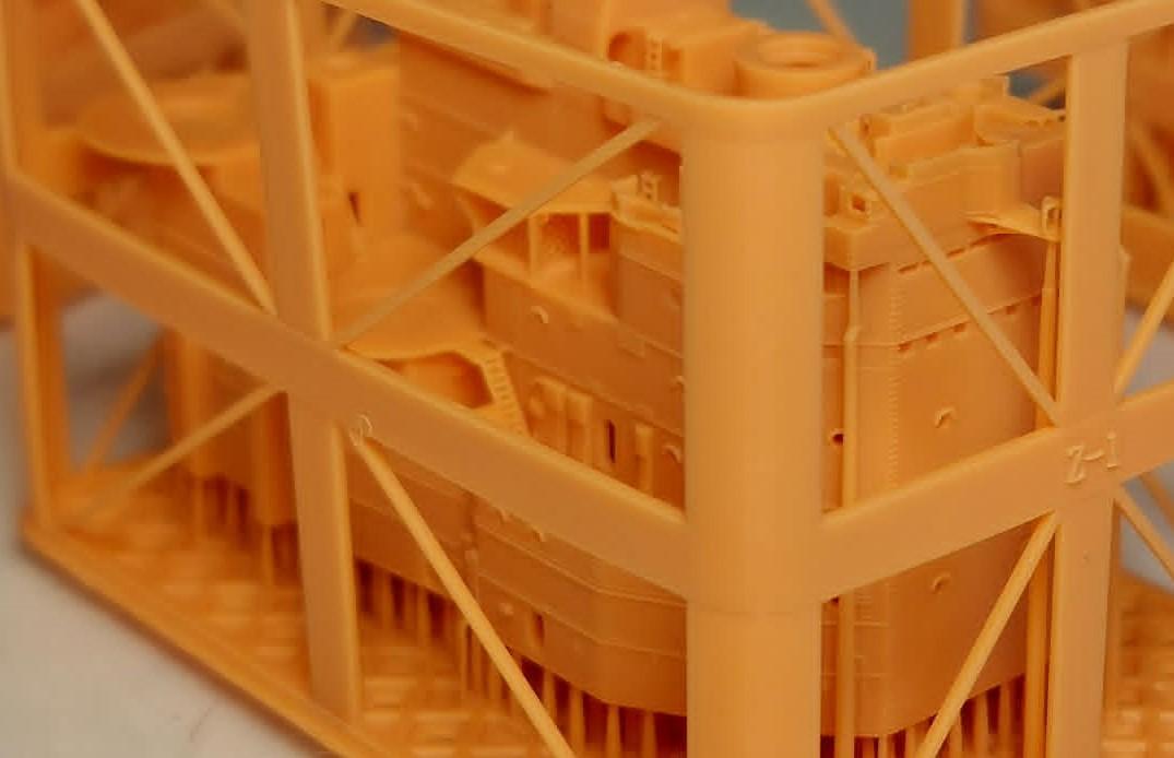

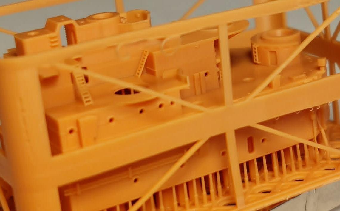

Az orrfedélzeten a csúszásgátlók követik a fedélzet külső ívét és ez így sajnos hibás. A valóságban a csúszásgátlóknak egyenes sorokban kellene lenniük és ahogy szűkül össze a fedélzet az orr felé, egyre kevesebb kell belőlük. Az építés során érdemes lesz odafigyelni, hogy miképp lehet korrigálni ezt. A törzs után következzenek a felépítmény elemei! A felépítmény alapja három nagy alkatrész. Ezekre kell majd néhány platformot, a kéményeket és a csónakdarukat ráragasztani:

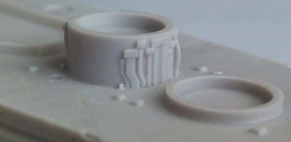

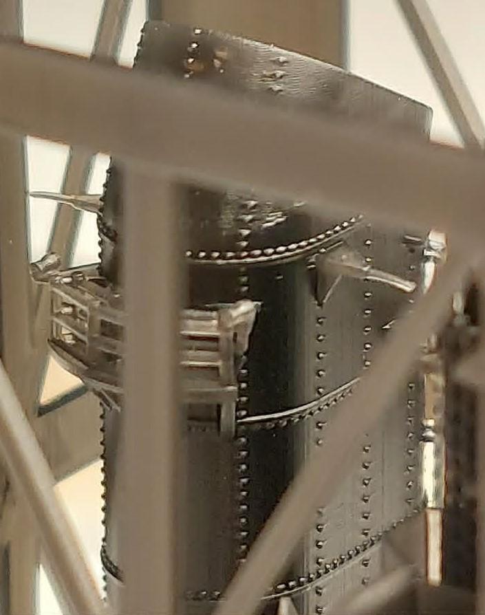

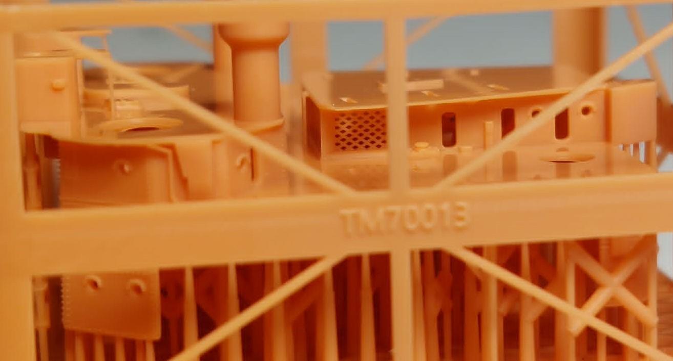

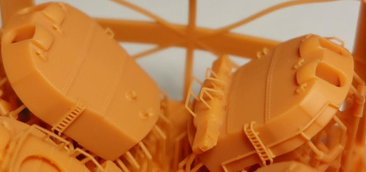

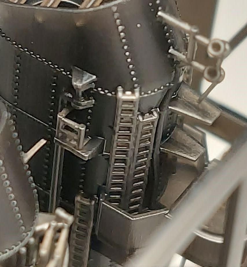

Bátran mondhatjuk, hogy a nyomtatás kiváló minőségű! A részletek élesek és pontosak. Az alábbi képeken a kémények láthatók:

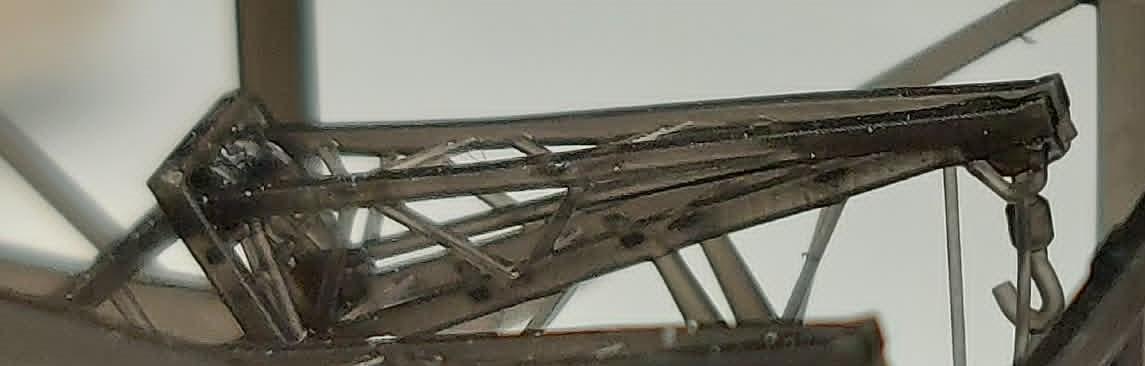

Figyeljük meg a szegecselés szép kidolgozását, valamint azt, hogy a létrák milyen szépen elállnak a kémény felületétől, akárcsak az igazi hajón. A következő képeken a csónakdaruk láthatók:

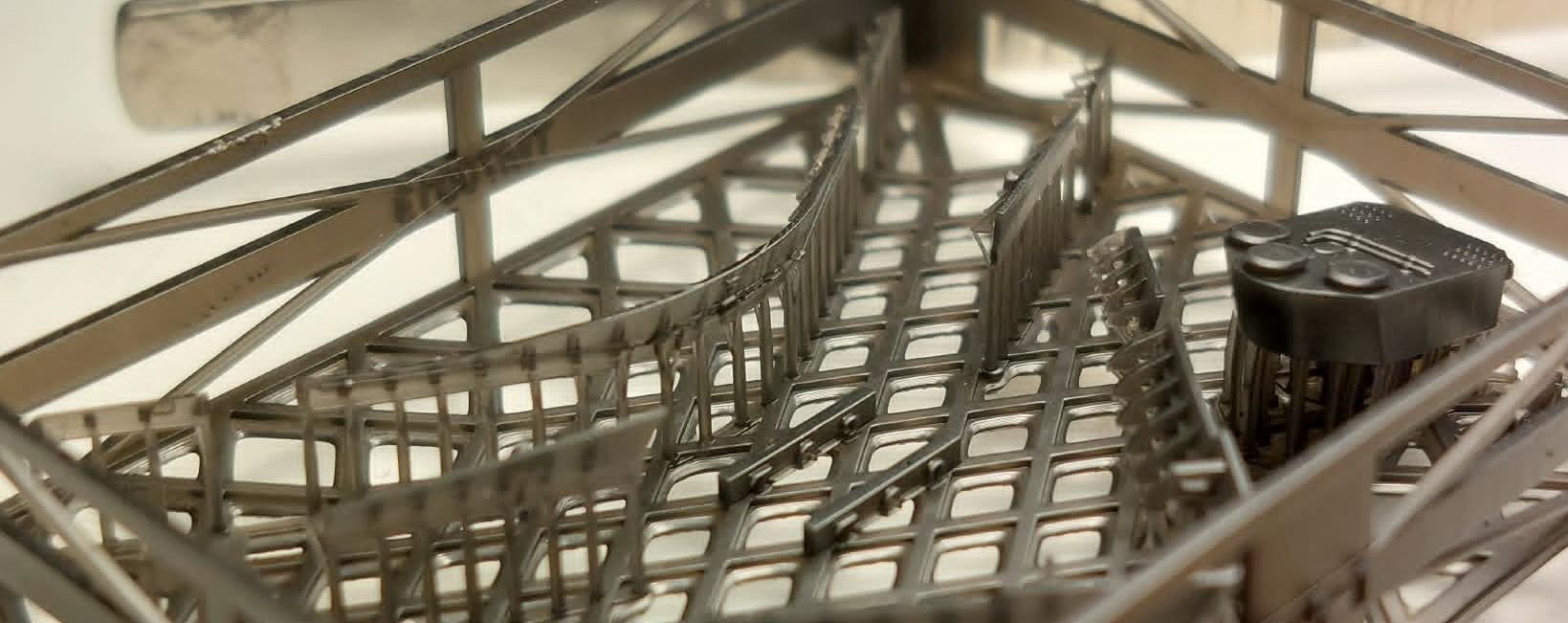

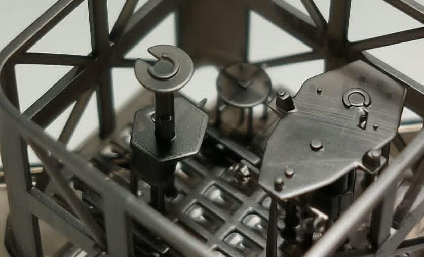

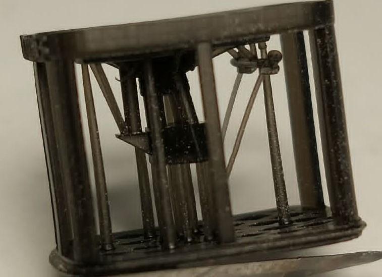

Ami itt figyelmet érdemel, az az irányítóállás kidolgozása. Nagyon szépek a karok, amelyekkel a darut lehetett irányítani. Elérkeztünk a fegyverzethez:

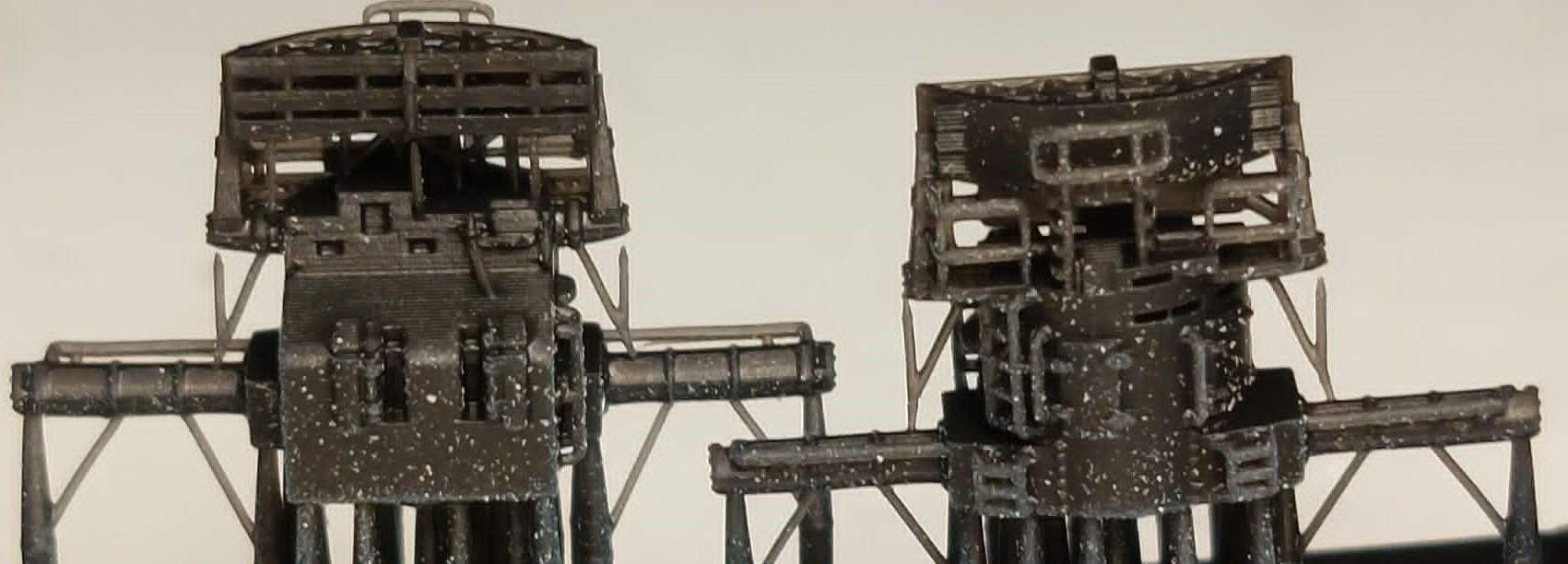

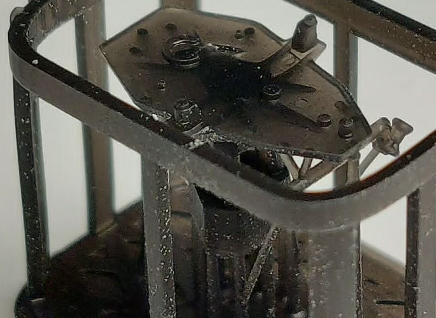

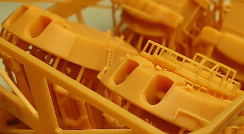

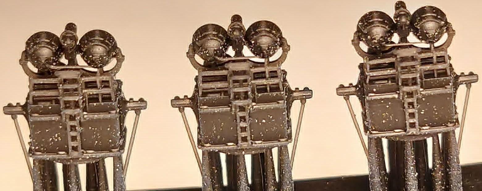

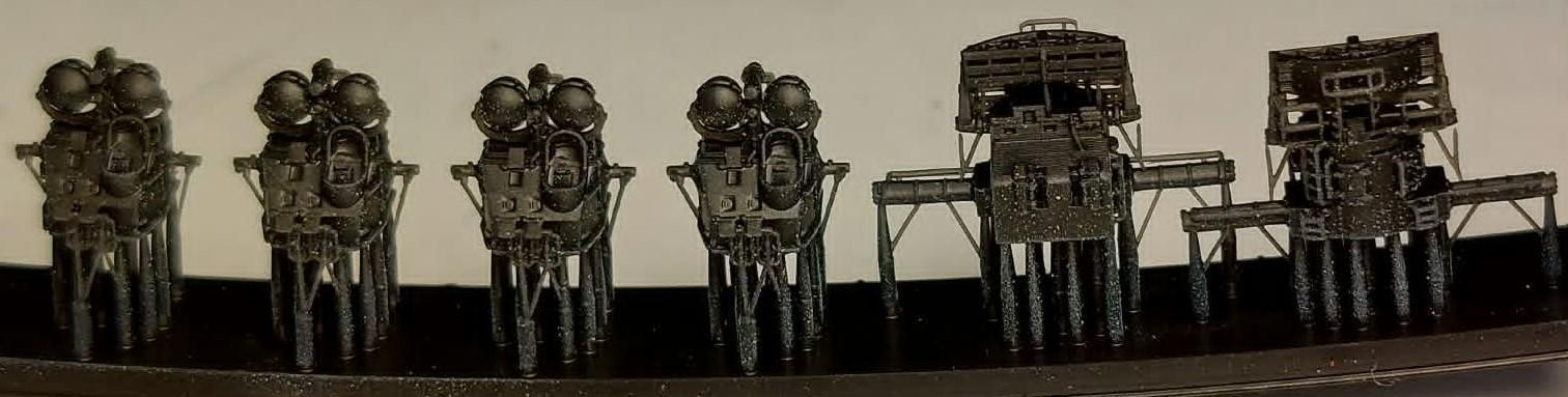

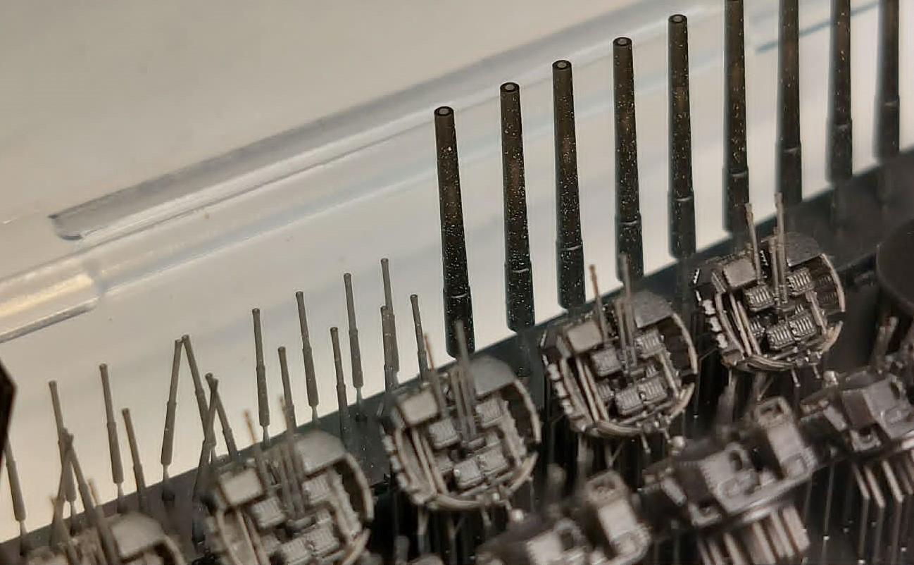

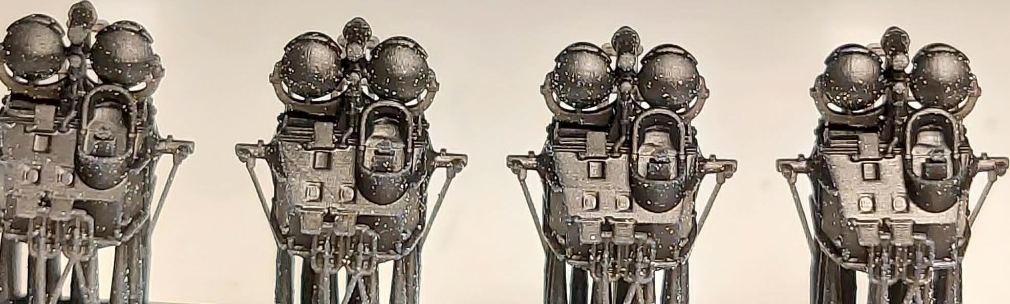

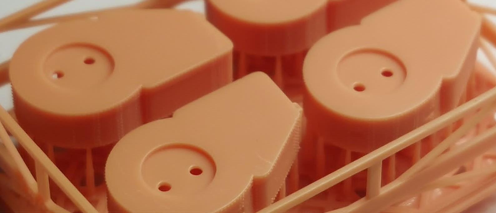

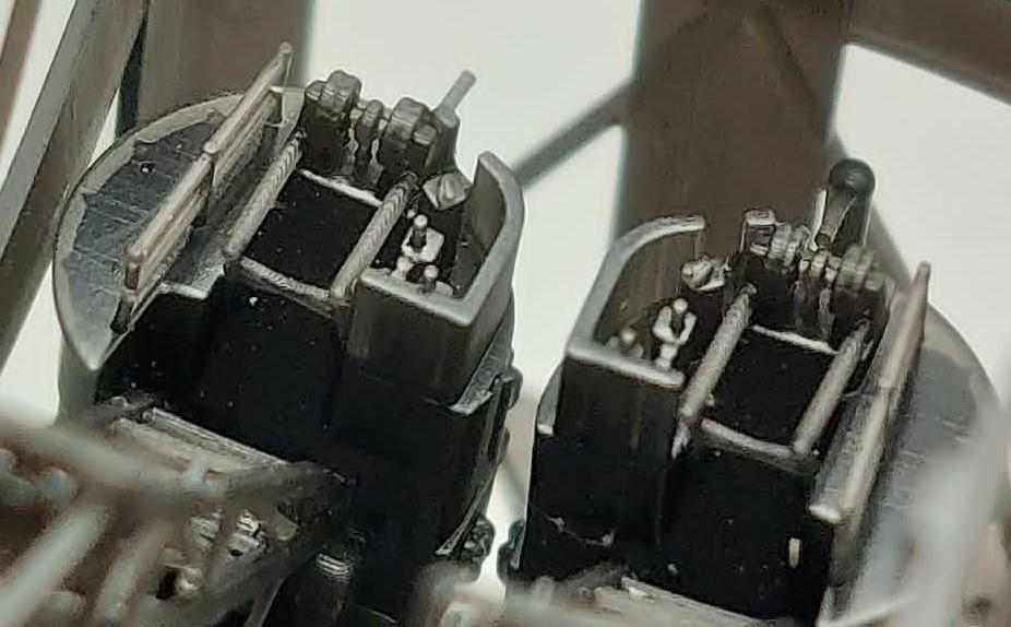

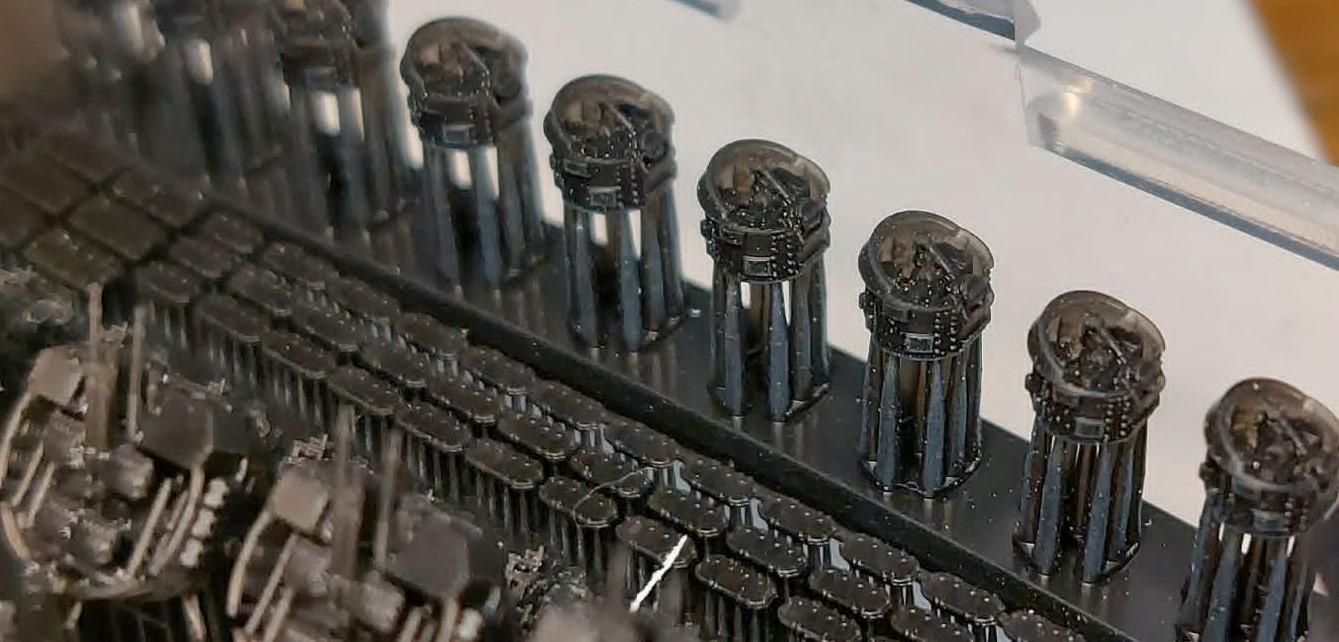

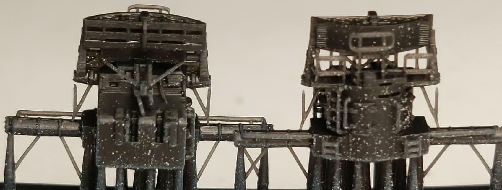

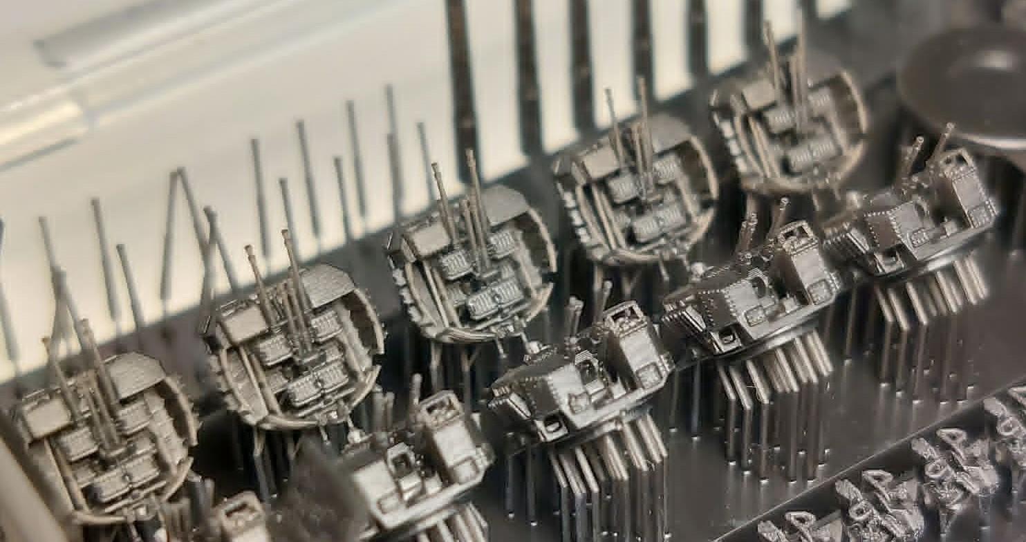

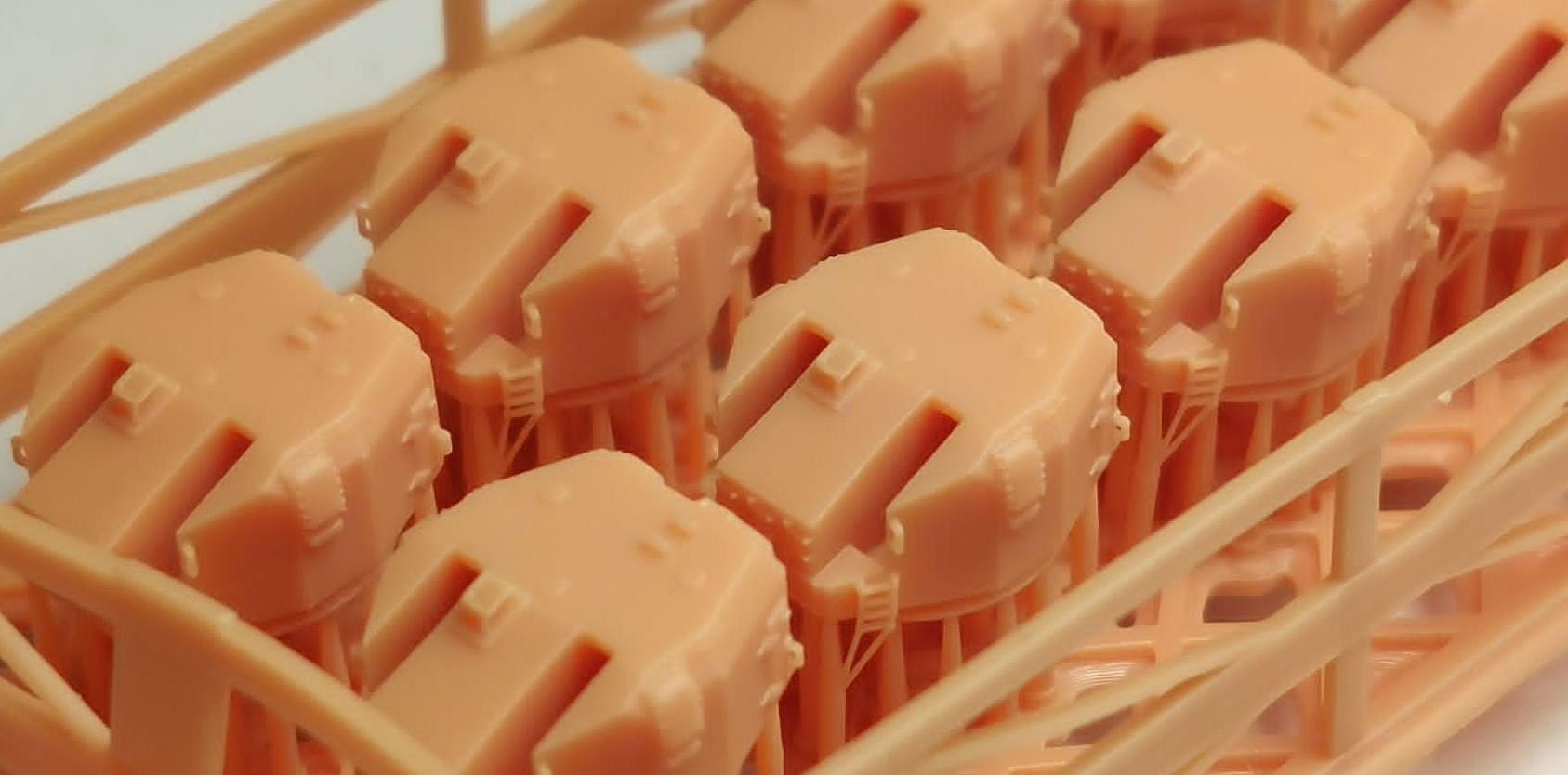

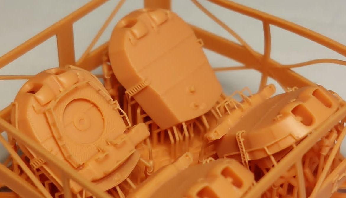

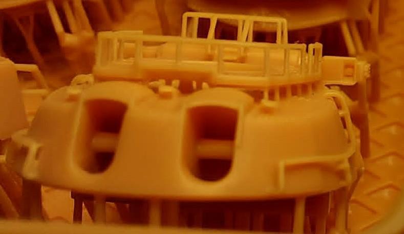

Itt minden megtalálható, a 381 mm-es fő lövegektől kezdve, a 133 mm-es másodlagos fegyverzeten át a 40 mm-es Bofors gépágyúkig. A részletek itt is lélegzetelállítóak. Ahogy látható, mind a fő lövegek, mind a másodlagos fegyverzet lövegcsövei szintén nyomtatott alkatrészek. A következő nagyobb alkatrészcsoport a radarok. A Vanguardra hatféle típusú radar volt felszerelve:

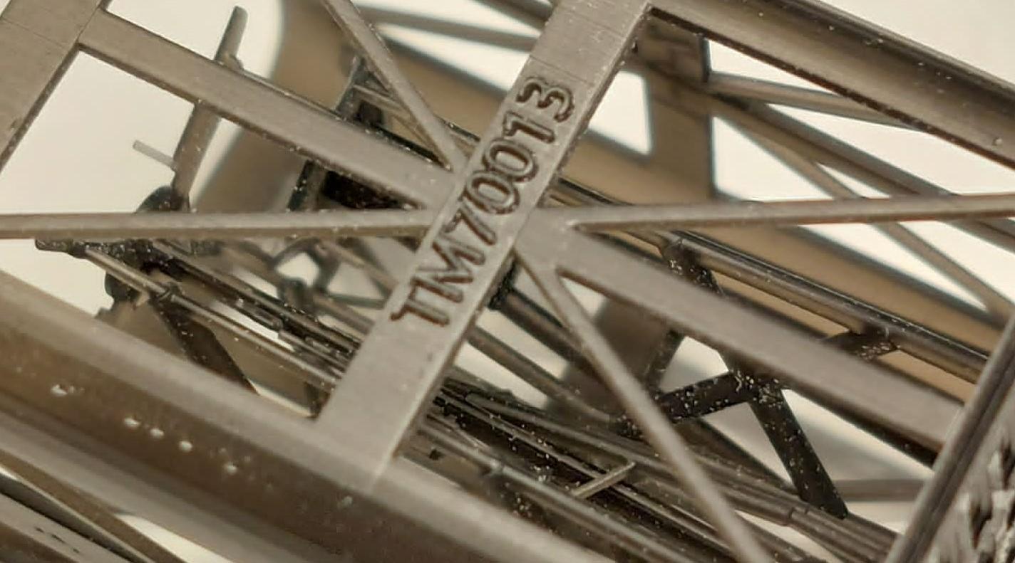

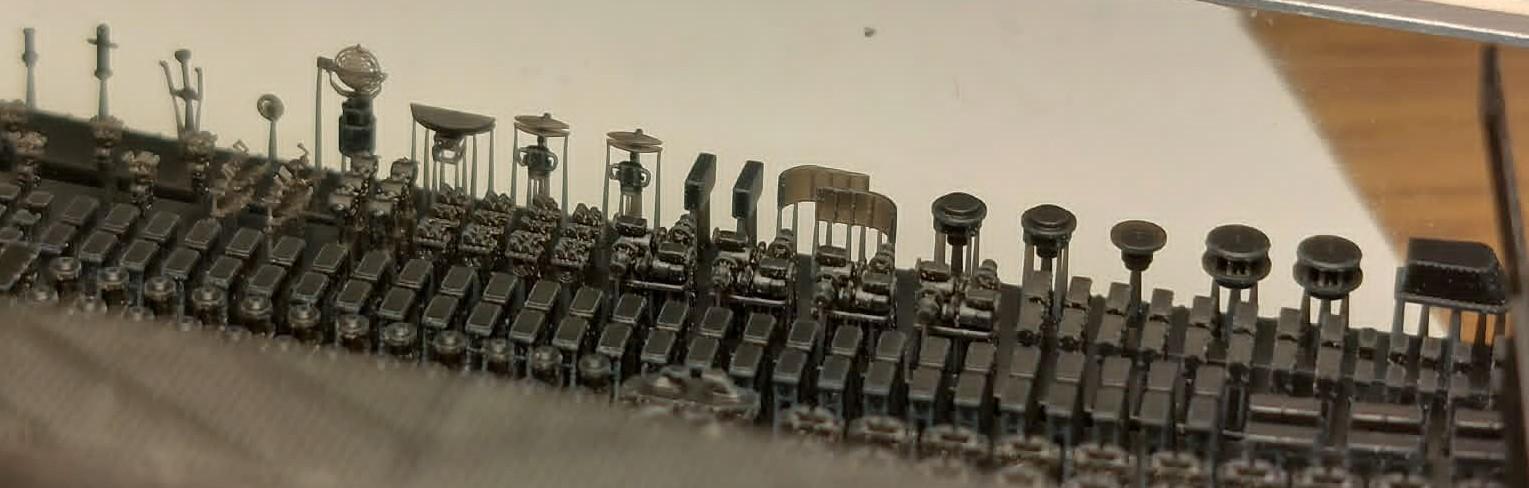

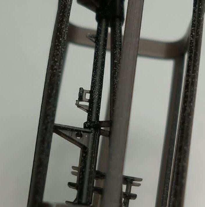

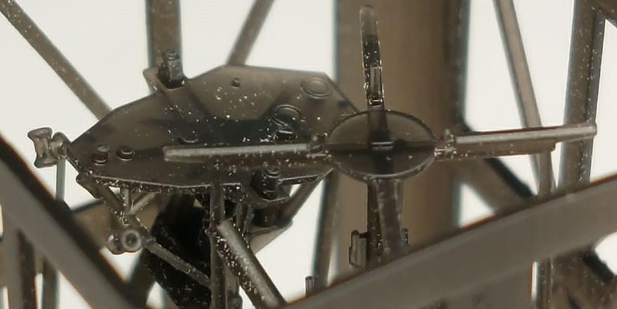

Elérkeztünk az árbócokhoz. Figyeljük meg ezeken az alkatrészeken is a részletek kidolgozását:

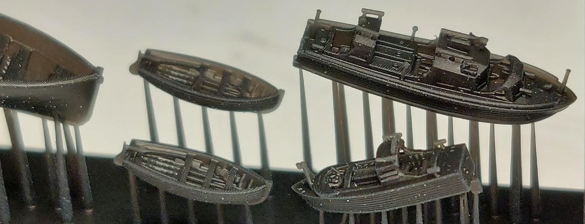

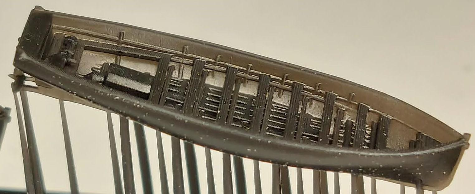

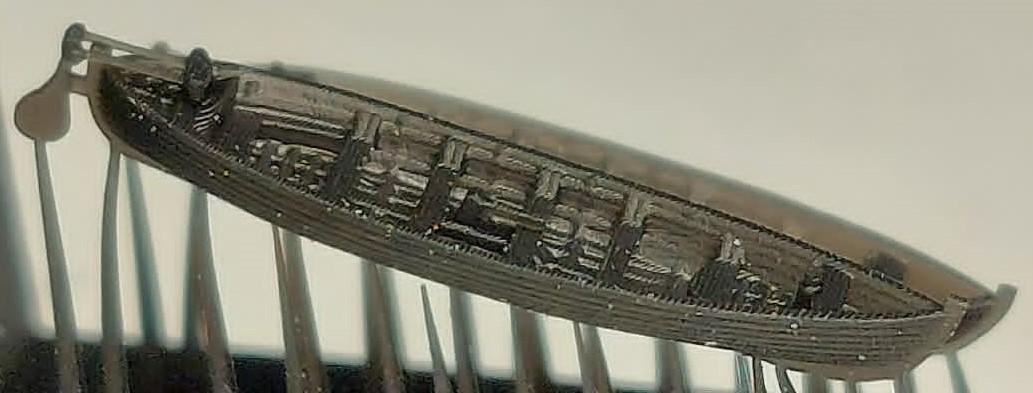

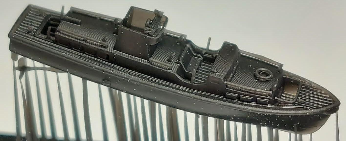

Végül a mentőcsónakok következnek. Ilyen részletgazdag csónakokban, élmény lehetett a menekülés.

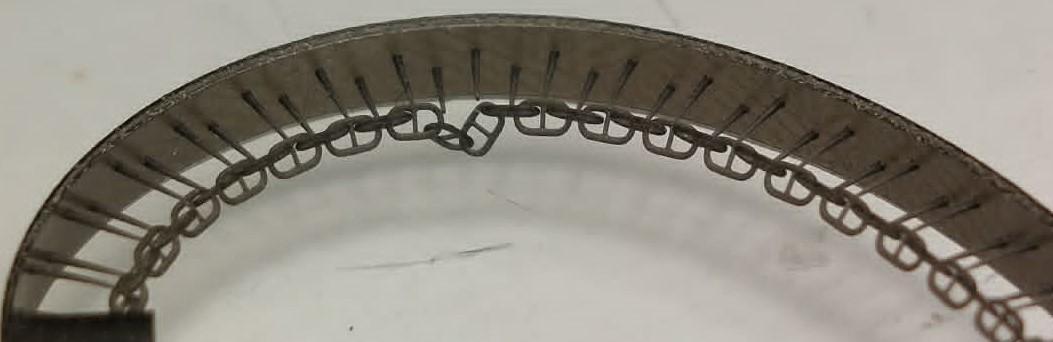

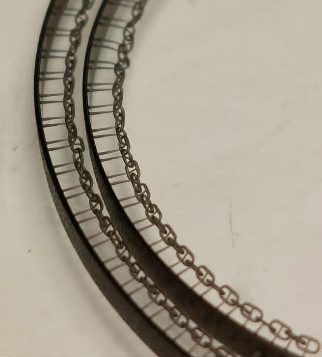

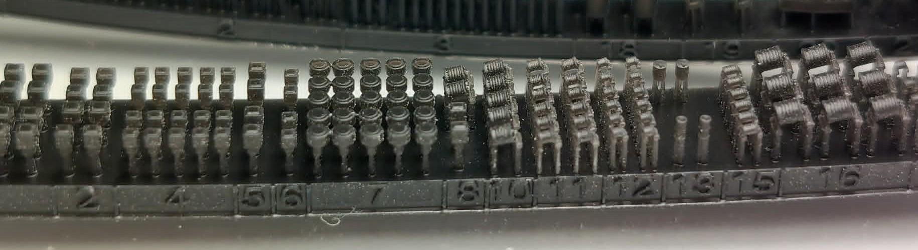

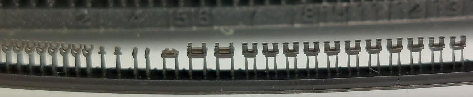

Fentebb azt írtam, hogy a makett kb. 580 darabból áll. Ha megnézitek a képeket, akkor joggal teszitek fel a kérdést, hogy hol vannak ezek az alkatrészek, mivel az eddigiek alapján nem láttatok sokat. Nos, következzen a „katarzis”! Az első darabok a horgonyláncok:
Ahogy látjátok az egyik láncszem lejött a tartóról. Igazából szándékosan piszkáltam meg, hogy megmutassam azt, hogy ez nem egy merev nyomtatott lánc. Erre egyébként a doboz oldalán fel is hívják a figyelmet. A szemek szabadon mozognak akárcsak egy fémből készült láncon.

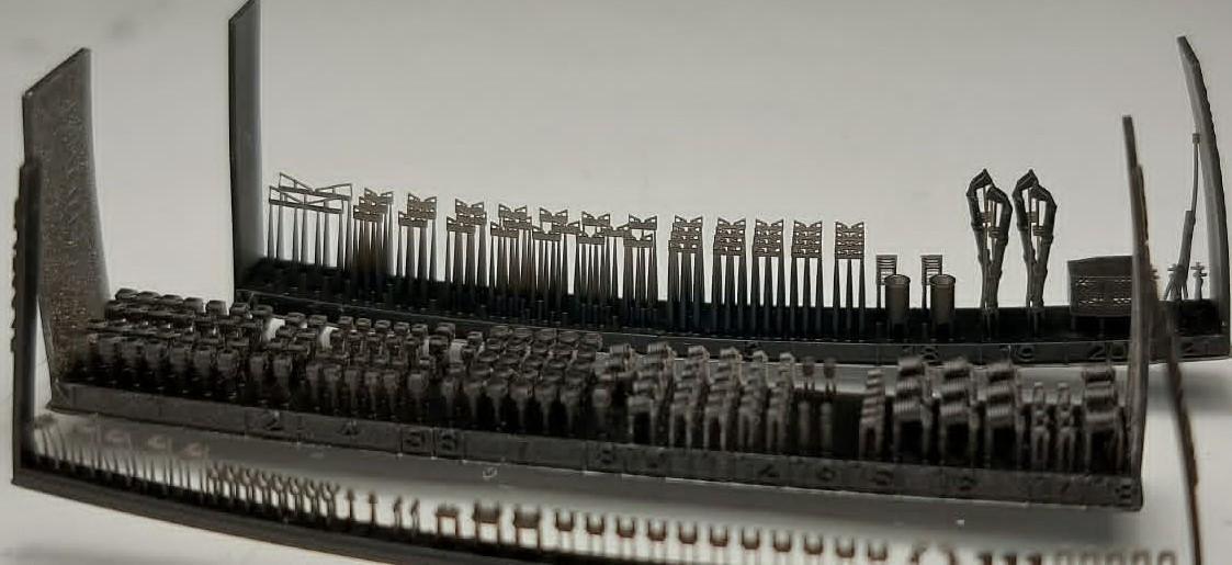

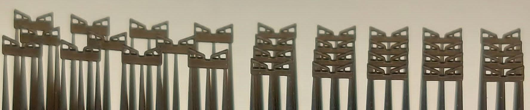

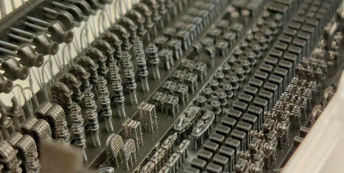

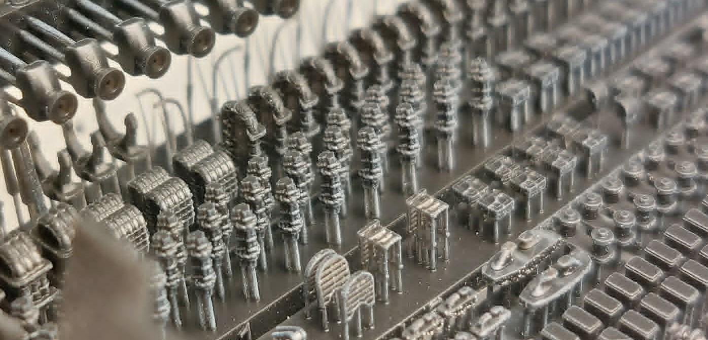

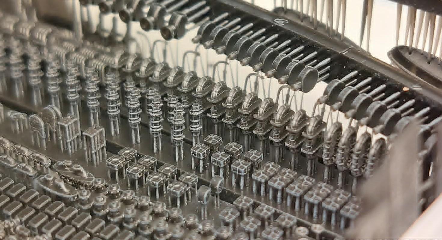

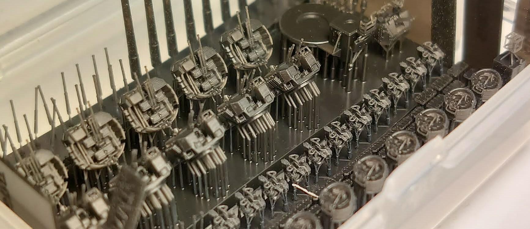

A képeken fedélzeti nyílások zárófedeleit, csörlőket, kisebb platformokat, mentőtutajokat, szellőzőket és csónaktartó bakokat láthattok. Továbbá a felépítményhez tartozó vízzáró ajtókat. Elsőre ijesztőnek tűnik ez a sok alkatrész, de a precíz elhelyezést segíti, hogy a fedélzeten és a felépítményen mindennek megvan a kijelölt helye. Ebből az alkatrészhalomból nekem ez a kedvencem:

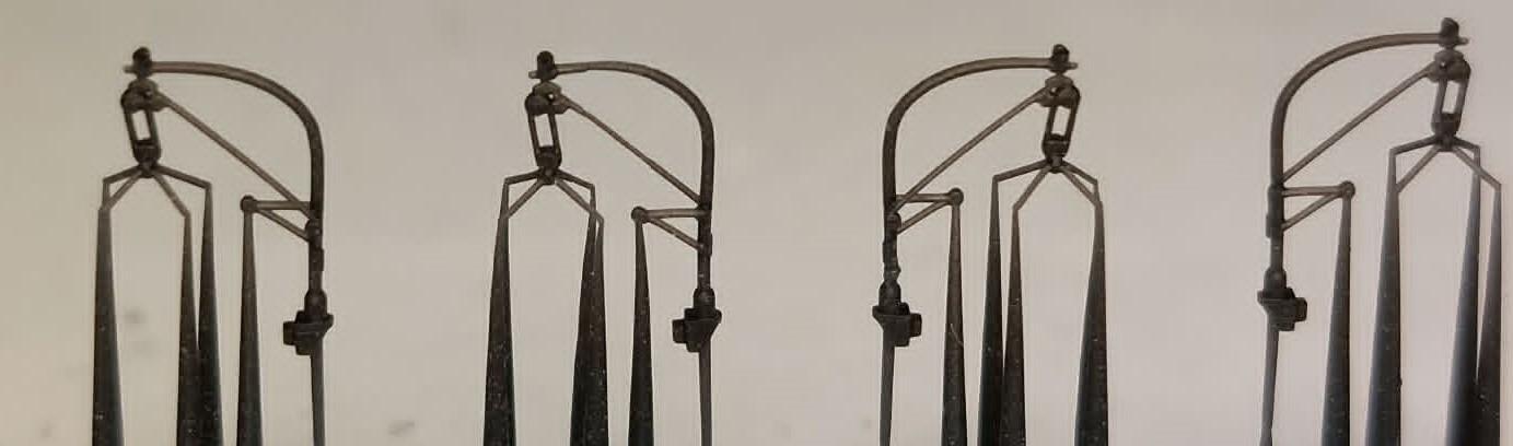

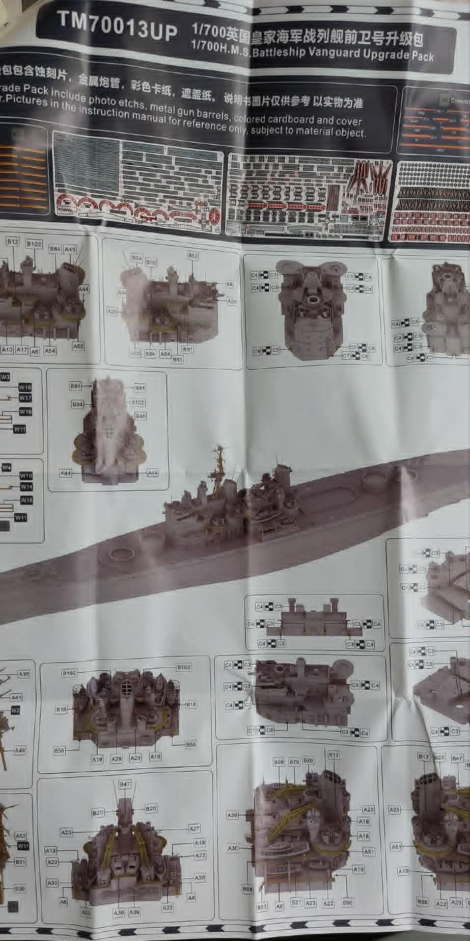

A képen egy komplett csónakdarut láthatunk. Ezt csak kell vágni, berakni a helyére és „ráakasztani” a csónakot. Az összeállítást egy széthajtható füzet mutatja be, 55 lépésben.
Ettől sem kell annyira megijedni, mert rengeteg olyan lépés van, ami csak azt mutatja, hogy x egyforma alkatrészből ragassz fel y darabot z helyre. A festéshez három gyártó festékeit ajánlják. Ebből a GSI által megadott fő szürke szín, C335, kissé sötétnek tűnik.

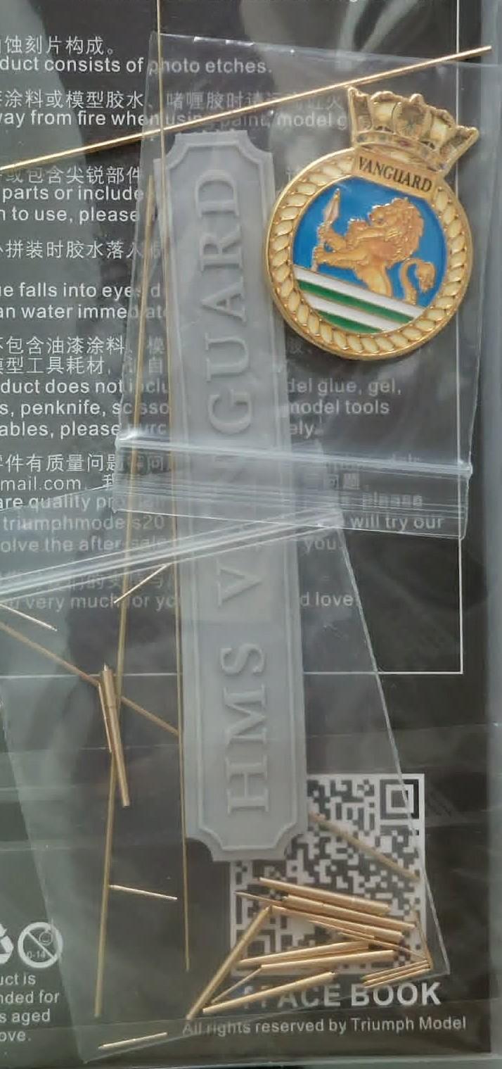

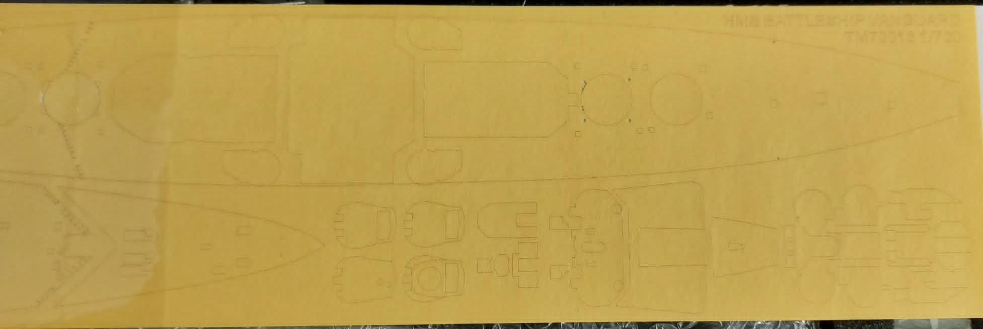

Ezzel el is érkeztünk az alapmakett dobozbontásának a végére. Következzenek az extrák! Vagy inkább alternatívák? Ha ugyanis valaki szeretné a 3D-s alkatrészek helyett "hagyományos" módon megépíteni a hajót, akkor annak a TM70013UP katalógusszámú csomagra lesz szüksége. Ez a készlet tartalmazza a maszkoláshoz szükséges méretre vágott papírokat:

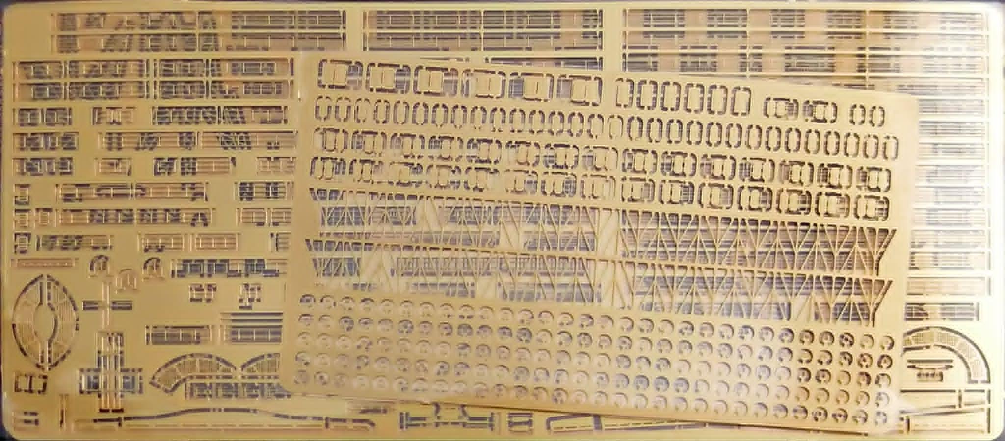

A maratást, amelyből igazából a korlátra lesz szükség:
Az esztergált lövegcsöveket, a 3d-s alkatrészek helyett:

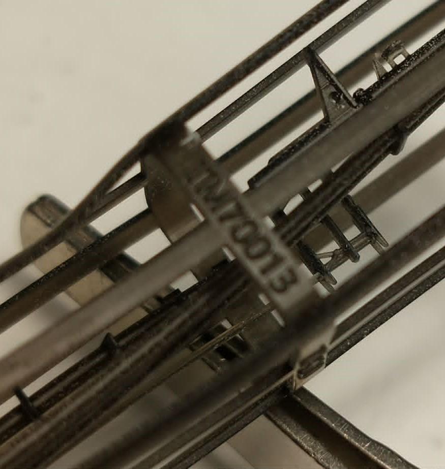

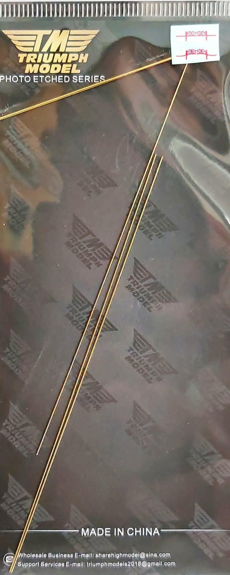

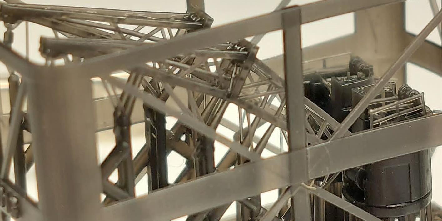

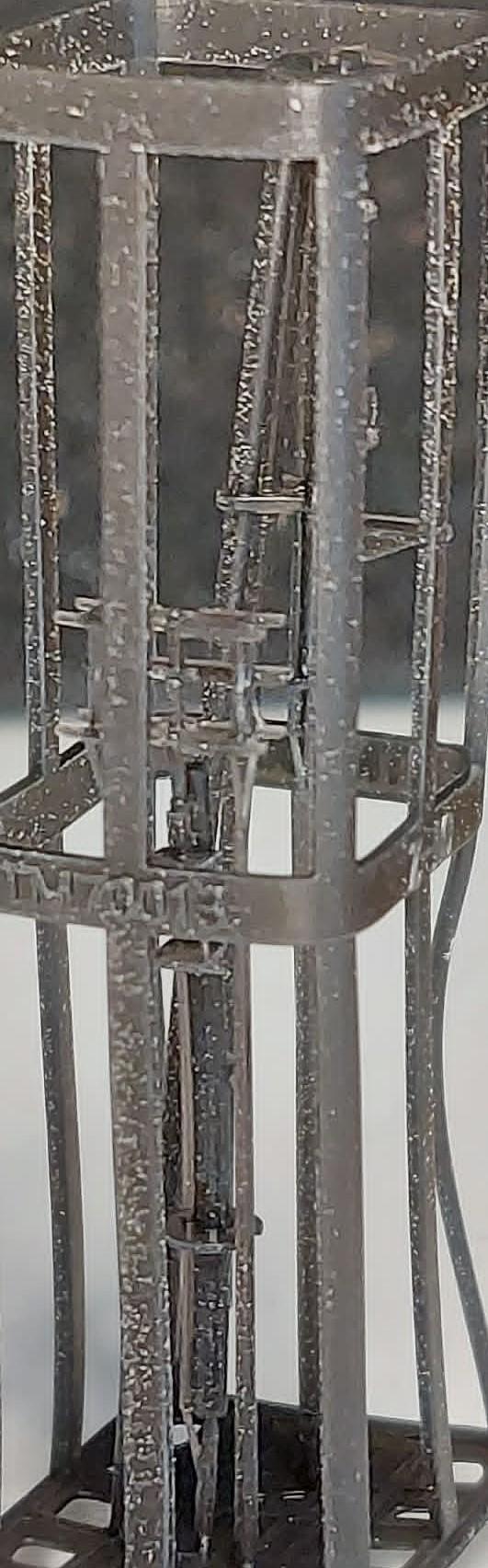

Valamint rézcsöveket az árbócokhoz (a platformok a maratásban vannak):
Az extrák, illetve alternatívák elhelyezését, az összeállítási rajzhoz hasonlóan, egy széthajtható füzet mutatja.
