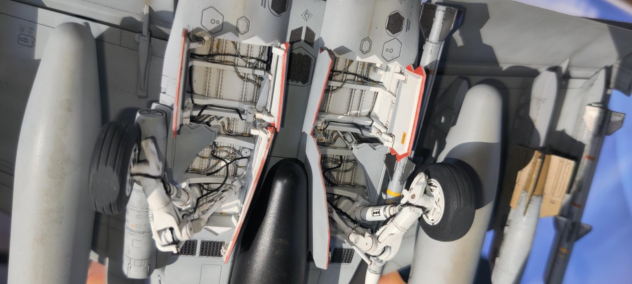

Futóaknák és futószárak

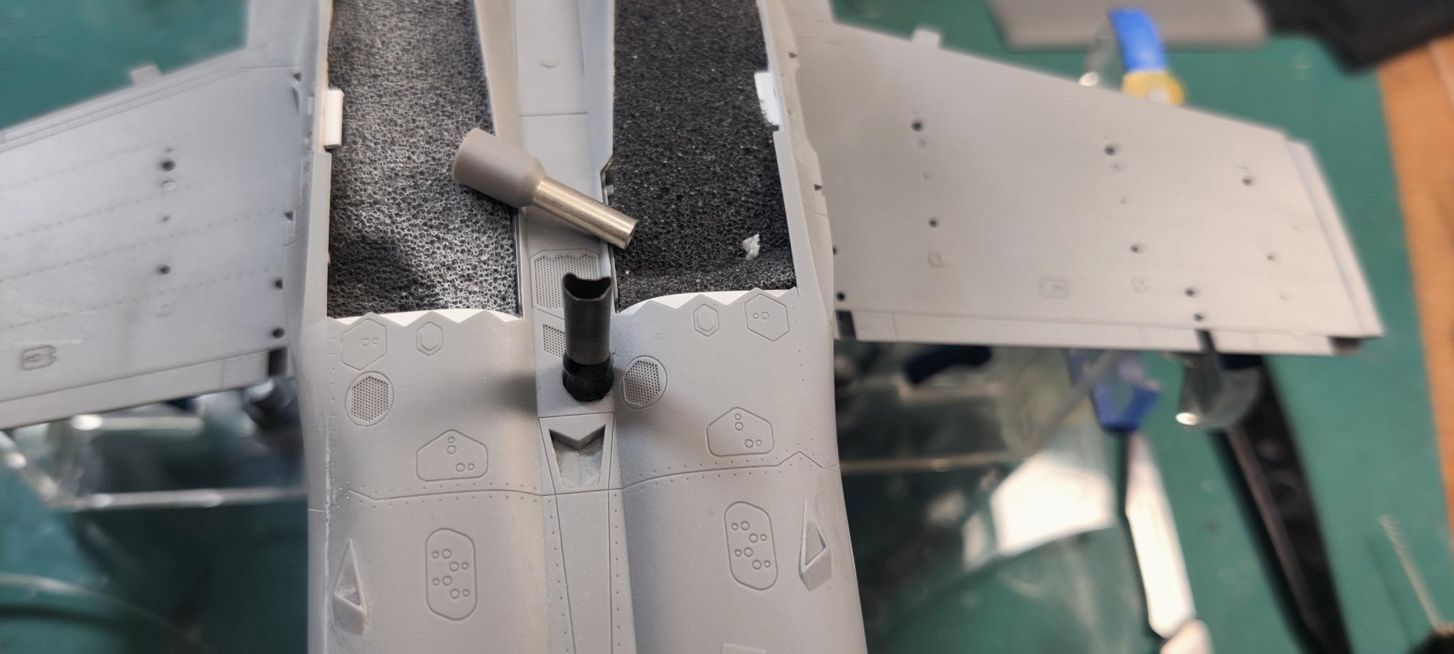

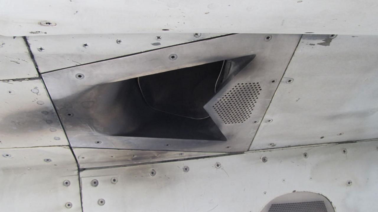

Elkészült a test összeállításához szükséges minden elem, de hadd hívjam fel a figyelmet arra, hogy ha ki akarod alakítani az APU kiömlőnyílását, akkor azt a törzsfelek összeállítása előtt, a törzset belülről megfúrva és kialakítva tedd meg... utána fájdalmas lenne. Mivel csak utólag jöttem rá, így én el is hagytam, pedig szépen meg lehet oldani pl. megfelelő méretű érvéghüvely kilágyítás utáni formázásával. Na, majd a következő Hornetnél, lesz még belőle úgyis… És ha már eljutottunk eddig, következhet a főbb törzselemek összeállítása, ezzel végre egyben van a test. A többszörösen összetett alak ellenére az illeszkedés kifejezetten jó, de odafigyelős. Extra híg ragasztóval, lépésenként mentem végig, elsőként a kabinrész és a törzs alsó felének illesztése szükséges, a törzs felső fele csak azt követően kerülhet fel. A csipesszel nem rögzíthető felületeken a pontos beállítást pillanatragasztóval rögzítettem.

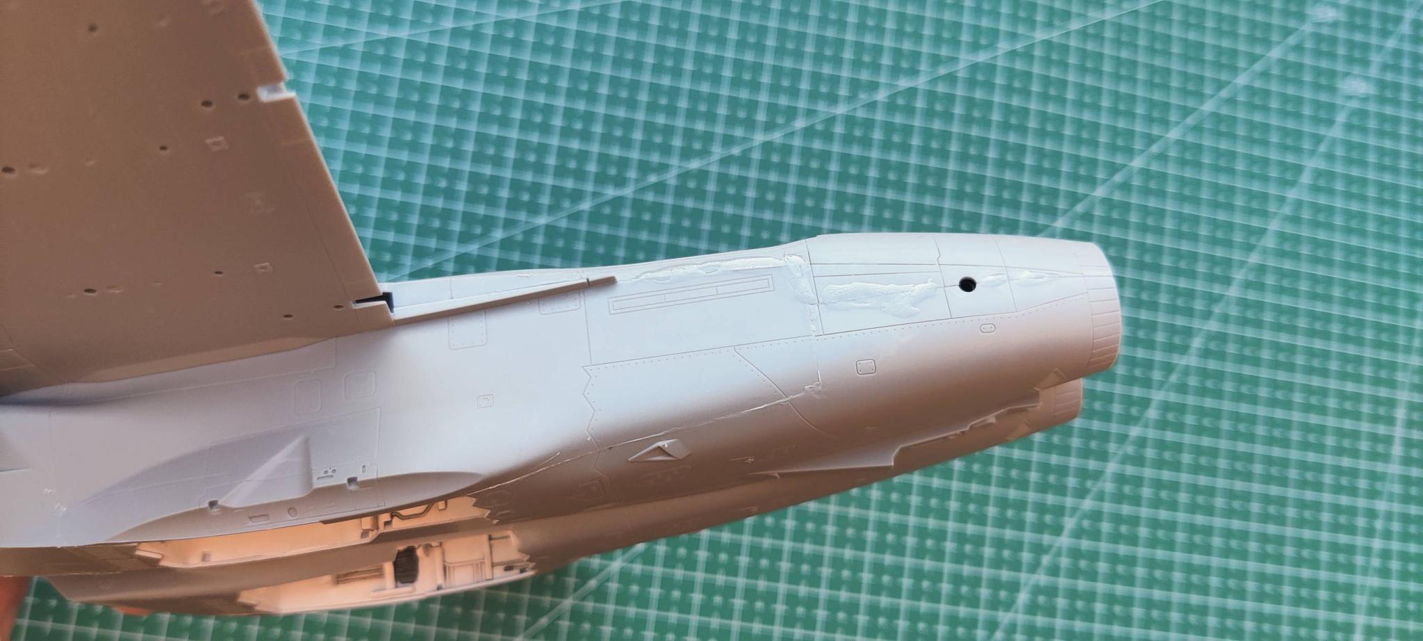

Jön a tömítés és csiszolás. A pontos illesztésnek hála (és ha odafigyeltünk az összeállításnál a lépésenkénti illesztésre) kifejezetten kevés tömíteni és csiszolnivaló volt. Dicséretet érdemel a Meng, nem volt lehetetlen a szép illesztés.
Csiszolás
Csiszolás
Csiszolás
Csiszolás

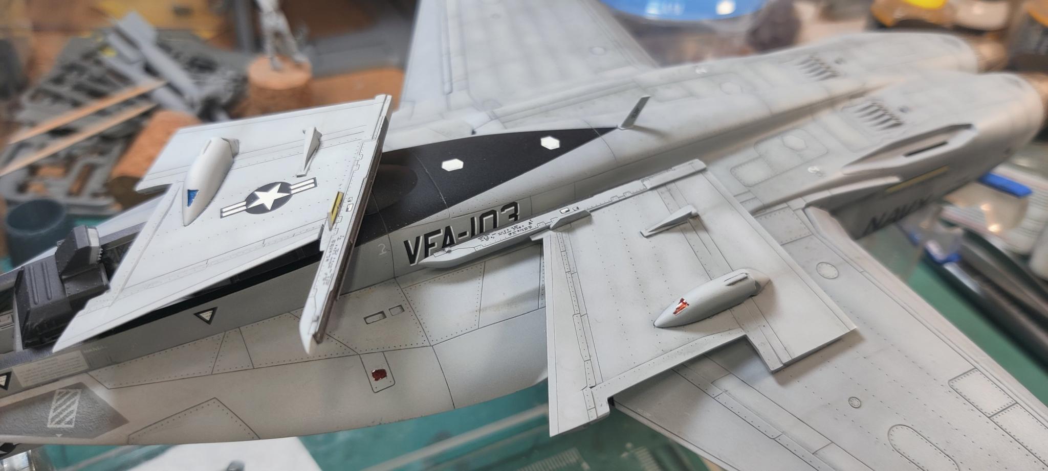

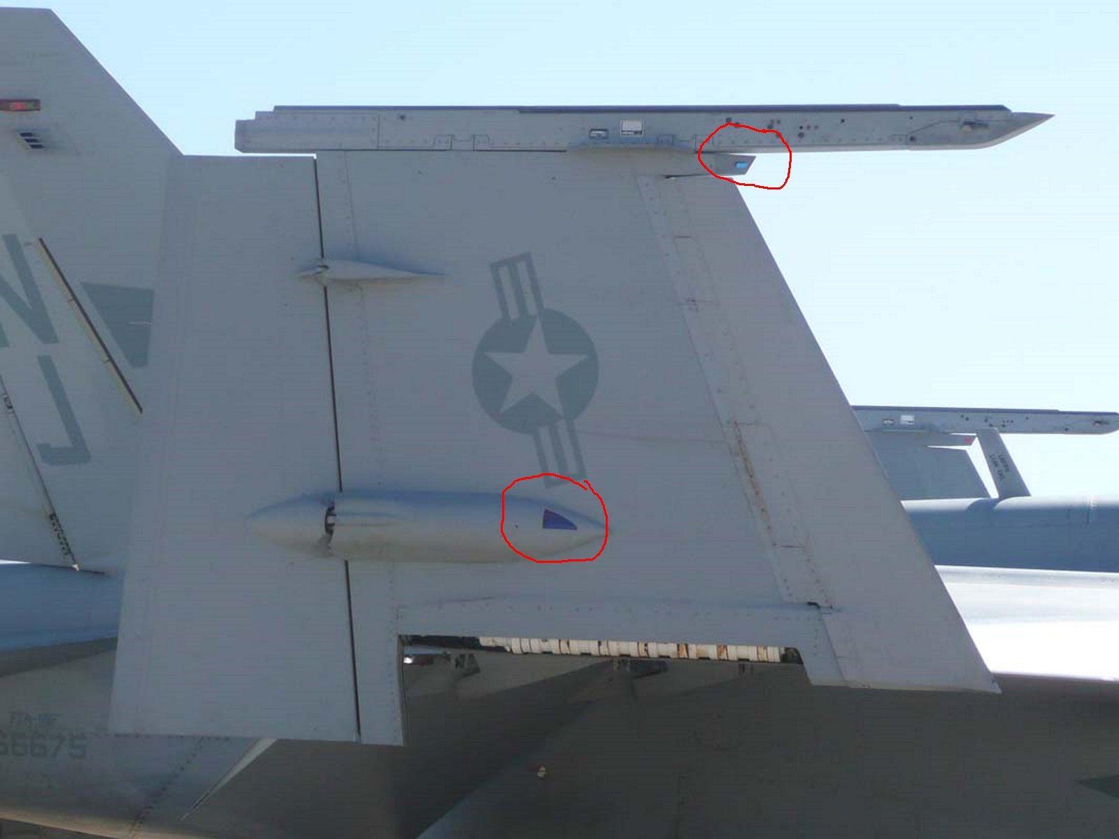

A másik, könnyen korrigálható, sokkal kisebb hiba: A függőleges vezérsíkokon lévő hátrafelé néző antenna- és lámpaburkolatok kialakítása a maketten egységes, holott a valóságban ezek eltérőek, így fotók alapján a megfelelő formára alakításuk szükséges. A lámpaburkolat átlátszó húzott szálból készült, és a végszerelés során került csak fel a jobb oldali felső helyére.
Antennaburkolatok és helyzetjelző

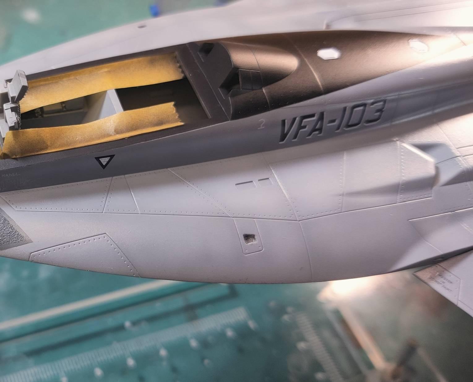

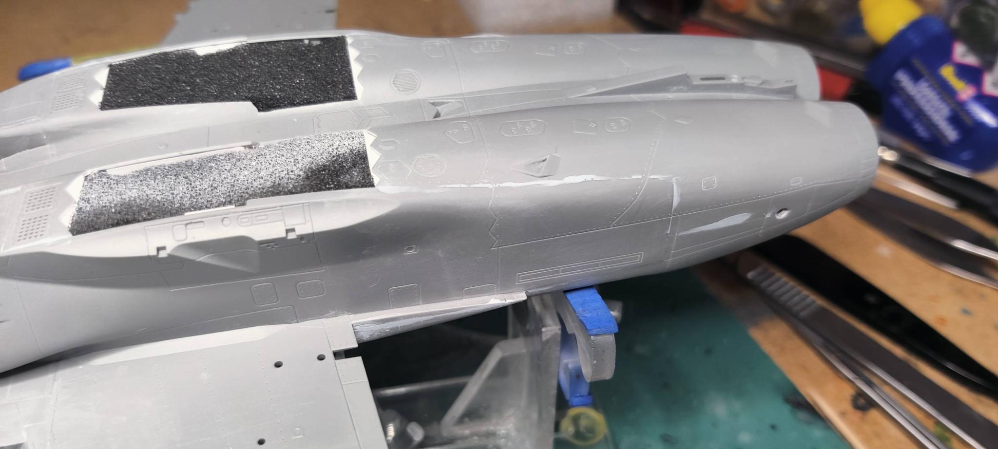

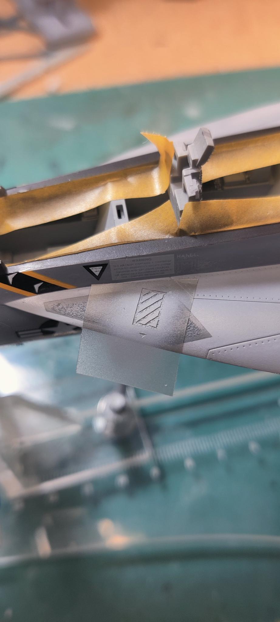

A festés esetében azt már korábban eldöntöttem, hogy Jolly Rogers (VFA-103-as) festés lesz, már csak az volt a kérdés, hogy a beszerzett három matricaváltozat közül melyiket használjam fel. A választáshoz rendelkezésemre állt a Meng saját matrica készletén túl a VF-Decals matricája, valamint a Galaxy Model 48022-es sablon- és matrica készlete (75th Anniversary CAG). Ahogy később - éppen az alapító volt tulajdonostól - megtudtam, a VF-Decals már 2007-ben megszűnt, nem gyárt további matricákat. A döntésnél az volt a döntő szempont, hogy majdnem minden gyártó a VFA-103 200-as oldalszámú gépéről készítette el a matricakészletét, míg a VF-Decals a 201-esről. Egy picit ritkábban publikált gépet szerettem volna, még akkor is, ha a Jolly Rogers festés végül is makettező közhely. Lám, ilyen ellentmondásos személyiségek a makettezők. 😀 A festés előtt az alapozás egy sima szürke Mr. Hobby Mr. Finishing Surfacer 1500 Gray-jel történt a szokásomnak megfelelően. Korábban már utaltam rá, hogy újabban már nem készítek előárnyékolást. Itt, tekintve hogy szürke gépről beszélünk, és másról kevesebbet írok, kicsit részletesebben leírom a miérteket. Ténykérdés, hogy az előárnyékolásos technika óriási innováció volt a repülőmakettezés terén, megjelenésével a korábbi homogén felületek megtörésére egy sikeres, könnyen megvalósítható módszert kaptuk a kezünkbe. Ennek aztán számtalan iterációja alakult ki, a szolid fekete panelvonalazástól a teljesen extrém színek panelenkénti használatáig mindenféle. Nekem a Bera Karcsi féle módszer tetszett meg leginkább, és pár gépen alkalmaztam is. (Tényleg Karesz, készítesz még repülőmaketteket? Élvezet volt annak idején a kísérletező módszereid megfigyelése, követése. Hiányzik! :) ) De függetlenül a használt technikától, egy dolog mindig zavart… éspedig az, hogy az így előkészített felületre felvitt festék (és azon belül is a szín!) éppen aktuális tulajdonságaitól, hígításától, valamint a makettező tapasztalatától, megvilágítás minőségétől, és még számtalan egyéb paramétertől mérhetetlenül függött az elérhető (feltételes mód!) eredmény. Túl sok változó ez ahhoz, hogy GARANTÁLTAN mindegyiket a kezünkben tarthassuk. Nézzétek meg, hány makettépítés-leírásban szerepel olyasmi, hogy "felvittem a fedőfestéket, és a sok munkával készített előárnyékolásból semmi sem látszik / túl sok látszik… utána javítottam, tompítottam / kiemeltem" stb. Ezek miatt eldöntöttem, hogy ezt követően megnézem, hogy ha "csak" postshading-olok, a fedőfestékre viszem fel annak megfelelően eltolt árnyalatait, milyen eredményt kapok. És sokkal elégedettebb voltam vele, mint amire előzőleg számítottam. Ugyanis a legfőbb előnye ennek a módszernek az, hogy a folyamat végig pontosan a Te kezedben van, azt, oda és olyan mértékben viszel fel, amilyenben gondolod, fotókon látod. Végig rajtad múlik a végeredmény, nem azon, hogy az adott szín adott pigmentjein és hordozóanyagán mennyire és hogyan látszik át a sok munkával alá felvitt preshading. A fentiektől függetlenül mindenki úgy csinálja, ahogy neki hite szerint (erre a határozóra felhívnám a figyelmet azért… ;) ) a legmegfelelőbb. Ez egy nagyon erősen individualista hobbi. 🙂 A Super Hornet esetében tehát így jártam el. A festéshez a legnagyobb kedvencemet, az MRP festékeit használtam ismét. (Ettől csak a legritkább esetben vagyok hajlandó eltérni, és az eltérés maximum az AK Real Color szintén lacquer típusú festékéig terjed. Plusz infó: a két festéktípus egyébként jól keverhető, ha szükség lenne rá, mondjuk egy árnyalat pontos beállításához, vagy a festék testességének növeléséhez.) Az alsó szín FS 36375 (MRP 038), míg a felső rész FS 36320 (MRP 097) színt kapott, az utóbbit azon a néhány helyen, ahol szükség volt rá, Blu Tack-es maszkolás után. Ezt követően az alapszínek erősen hígított, tónusában sötétebb, majd világosabb árnyalata felé eltolt színeit vittem fel azokra a helyekre, ahol a fotók alapján ezen a nem leharcolt példányon láttam. A függőlegesek megkapták a sárga törővégeiket, majd a fekete színüket. A GX-112-es fényes lakk után jött a matricázás a kiválasztott VF-Decals készlettel. Nagyon jó tulajdonságú, szép vékony matrica, tökéletesen felfeküdt mindenhova. (Milyen kár, hogy valószínűleg az utolsó példányok egyikét használtam fel. Kár érte. De a készítője, Brian Marbrey azt írta, lehet hogy a jövő évben új néven újraindítja a vállalkozását.) Lágyításhoz és feszítéshez az AMMO-Mig Ultra Decal Set és Fix anyagait használom. A matricázás során egyetlen résszel nem voltam megelégedve, ez pedig a LERX-en a kabin melletti csúszásgátló réteg imitálása. Mondjuk korábban is gondolhattam volna erre… nem festés után. Óvatosan lekapartam a felrakott matricát, kimaszkoltam a csúszásgátló felületet, majd az AMMO-Mig anti-slip anyagából a finomat használva elkészítettem azt, végül a szivacsos "tunkolás" után kialakult túl durva felületet száradás (24 óra) után egy kicsit tompítottam csiszolópapírral.

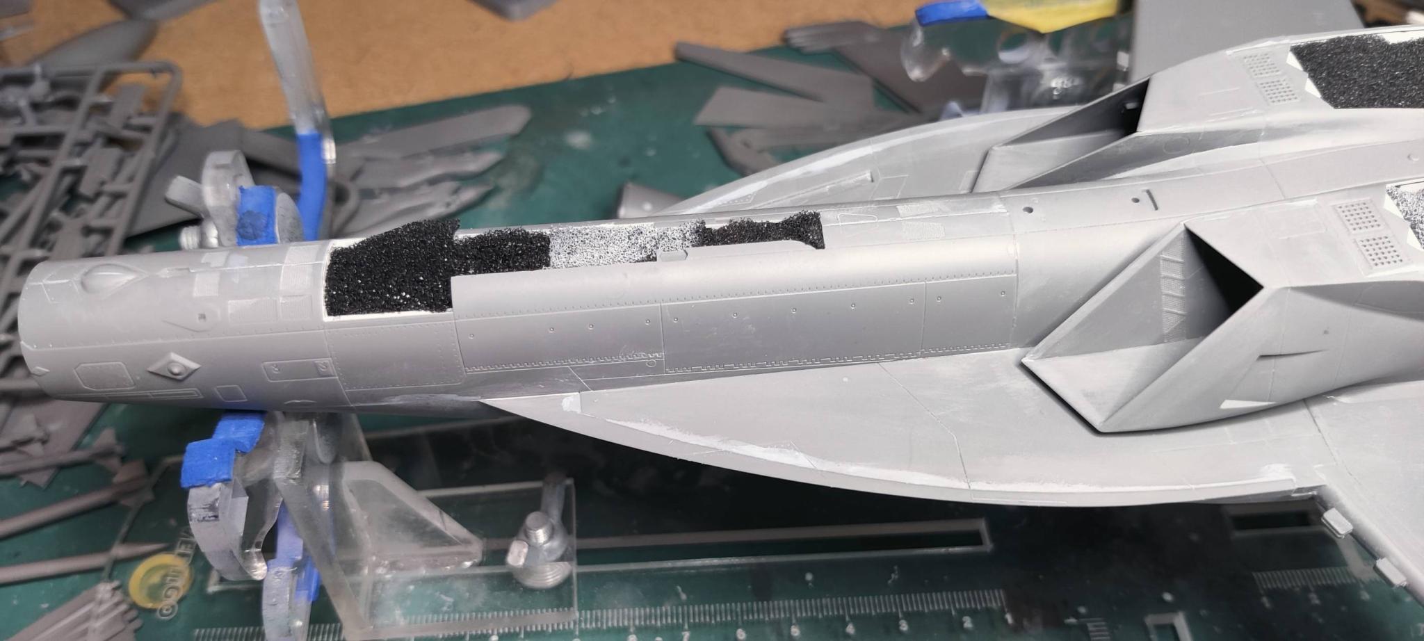

Csúszásgátló - a matricának mennie kell
Csúszásgátló - az anyag fent
Csúszásgátló - fessük meg

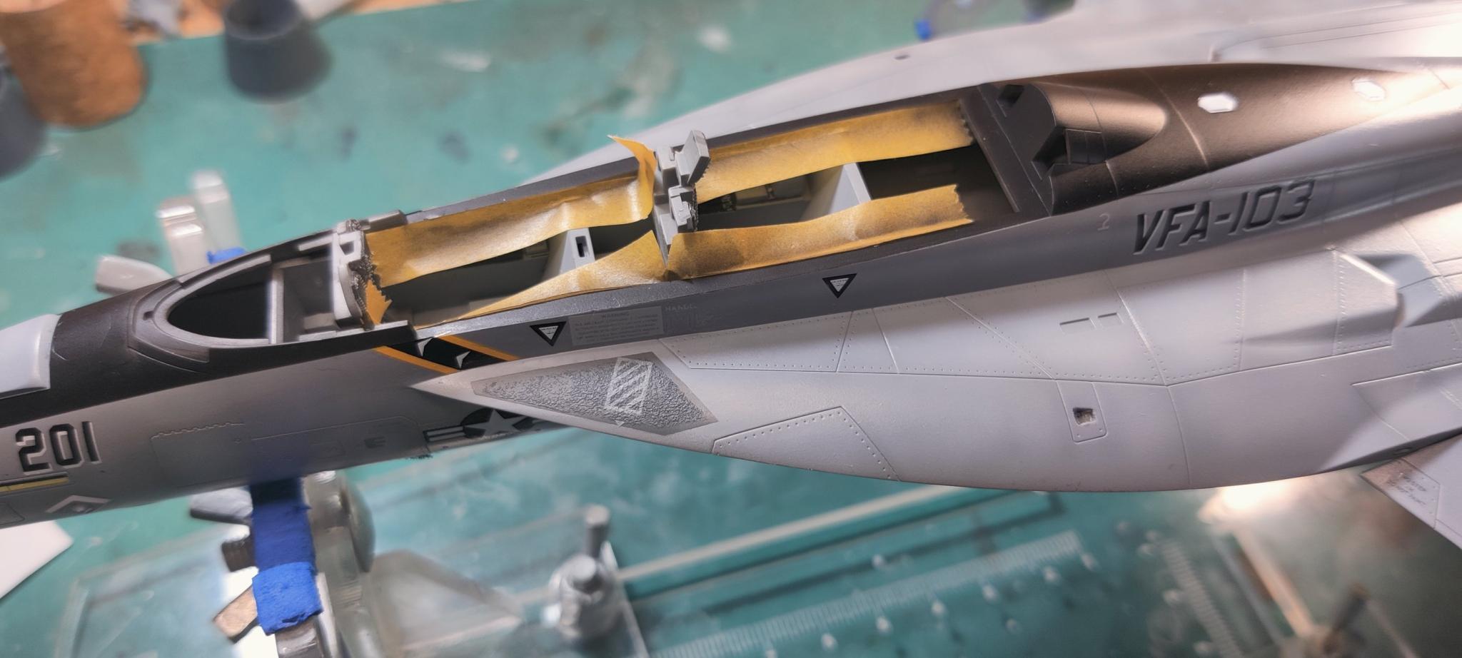

Majd újabb maszkolás a csúszásgátló felület határaitól kb. másfél-másfél milliméterrel kijjebb, és a sötétebb szürke felfestése. Itt fontos a konkrét építendő példányról referenciafotókat megnézni, mert gépenként eltérő lehet a csúszásgátló felület színe (~fekete vagy szürke), de még az is, hogy mindkét oldalra kerül, vagy csak a beszállólétra oldalára! Esetünkben szürke, és csak egy oldalon van. A csúszásgátló felületen van egy felfestés is, ami a pilóta számára jelzi, hogy merrefelé tapogatózzon a lábával a létra után (az a fülke felől az semennyire nem látszik a LERX-től), ezt először egy másik matricából kivágott példánnyal gondoltam megoldani, de ezzel nem is próbálkoztam végül - a nagyon durva felületre szépen rátunkolni a matricát reménytelen és csúnya próbálkozás lett volna. Ehelyett beszkenneltem a matrica ezen részét, és a Silhouette vágógép programjával pár perc alatt átrajzoltam, majd ki is vágattam a festősablont hozzá. A pici kis maszk kifejezetten jól tette a dolgát, pár perc múlva már fent is volt a sötétebb területen a világosszürke jelzés.
Csúszásgátló - a jelzés megszerkesztése
Csúszásgátló - végjáték
Csúszásgátló - az eredmény

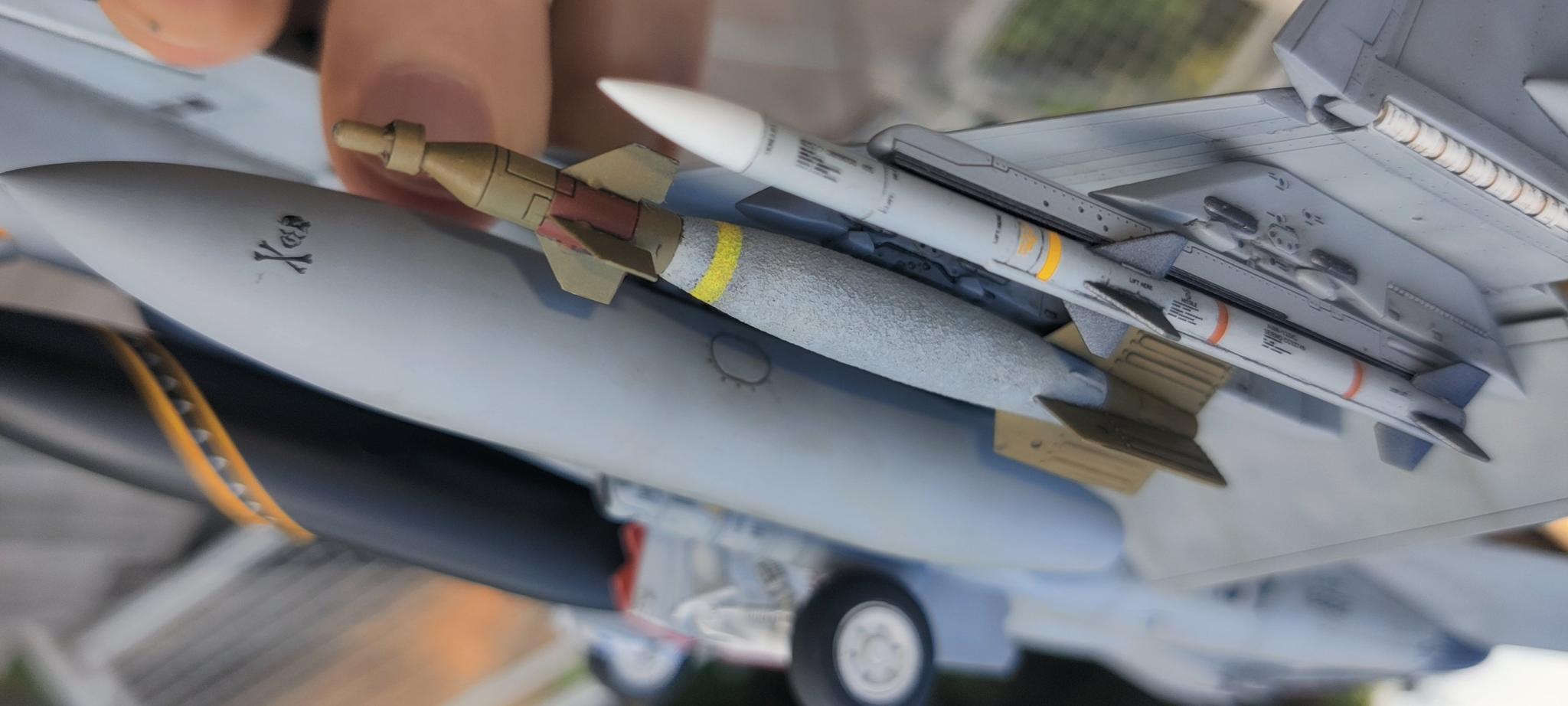

A matricázást egy nagyon vékony GX-112 lakkréteggel védtem. A panelvonalak befolyatása a színek egy-egy sötétebb árnyalatával, a Tamiya Panel Line anyagaival történt, visszatörlése pedig white spirit-tel. Erre a felületre vittem fel az időjárási és használati effekteket, az F-18-ashoz képest szolid mennyiségben - végülis CAG gépről van szó -, ehhez különféle Abteilung olajokat használtam, a pontos igazításukhoz pedig szintén white spirit volt segítségemre. A zárólakkozás nagyon kevés GX-112 fényes, és főleg GX-113 matt lakk keverékével történt, és jöhetett a végszerelés. A függesztmények a Meng készletében kifejezetten szépek, jól illeszkednek a makett általános minőségéhez, nem kell feltétlenül lecserélni azokat. Egyedül a GBU-16 esetében láttam szükségét annak, hogy a sima felület helyett a NAVY-nél használt, hővédelemmel ellátott változat felületét készítsem el, ehhez minimális maszkolás után itt is az AK anti-slip anyagát használtam, csak most nem csiszoltam visszább a durva felületet. Szerintem kifejezetten élethű lett így. A festése esetében eltértem a Meng által javasolt színsémától, ahogy a fotókon tapasztaltam, a legújabb típusok esetében a bombatest már nem zöld, hanem szürke színű. És jobban is állt így a gépen.
A GBU-16 felülete
A GBU-16 felülete

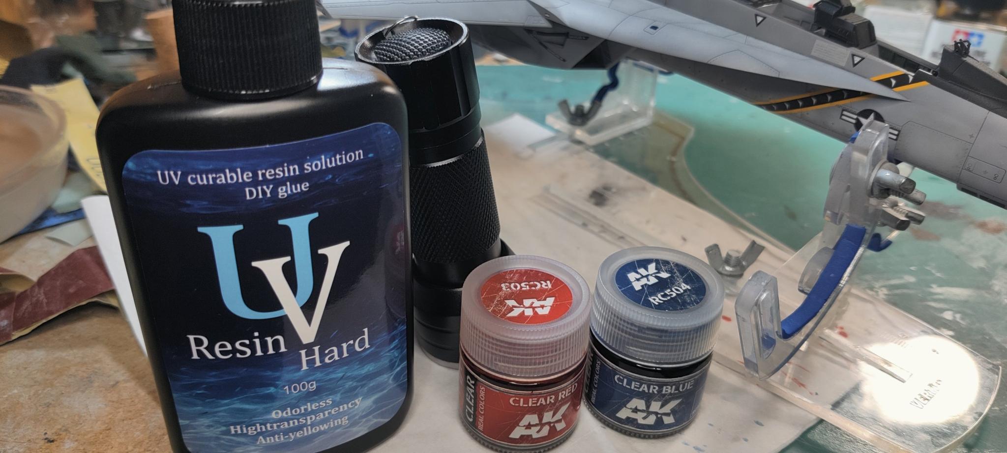

Az AN/ASQ-228 konténer optikájánál mezei holofóliát használtam, és itt a mezei majdnem szó szerint értendő: a fóliák esetében néhány gyári megoldás beszerzésén túl virágok díszítőszalagjai között is találtam, és elraktam "pár métert"… Úgy vélem, igazán látványos lett.
Az AN-ASQ-228 optikája

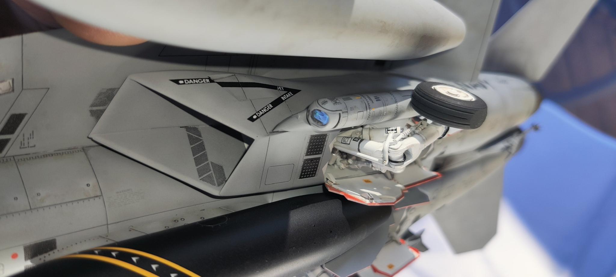

Futóaknák
Futóaknák
Futószárak
Futószárak
APU kiömő a maketten
APU kiömő az eredetin

Csiszolás
Csiszolás
Csiszolás
Csiszolás

Lenne még egy kérdésem, a kiömlővel kapcsolatban. A bőség zavara áll fenn ebben az ügyben, a csóró makettező meg csak kapkodja a fejét! Van itt minden, csak győzd kiválasztani. ResKit, Eduard, FAB Scale, Orange Hobby, melyiket szeressem? Szerinted?

Andris: Ahogy a felhasznált anyagok listájából láttad is, én ehhez a ResKit kiömlőjét használtam fel. És azt kell mondanom, hogy a ResKit elképesztő minőségi, tartalmi és mennyiségi fejlődést mutat, azaz simán és szívesen vagyok elfogult a termékeikkel kapcsolatban. Azt gondolom, hogy ezzel a kiömlővel nem nyúlsz mellé. Ha a függesztmények cseréje is felmerül, azt is szívesen ajánlom tőlük, gyönyörűek a felaggatható cuccaik is, és ezt itt sokan meg tudják erősíteni. :)

Egy tartalmi pontosítás: iTom74 barátom talált olyan valós fotót a Super Hornetről, ahol a felhajtott szárnyvégen az ívelőlapok kitérített helyzetben vannak! Tehát a dolog létezik, így az írásomban is szereplő visszaalakításra nincs (feltétlenül) szükség, aki tehát minden felületet kitérítve szeretne megjeleníteni, nyugodtan teheti, igazolható az a helyzete is. Ezek a fotók az Eagle Aviation 19 Carrier Ops - Nimitz Class Cariers Flight Deck Operations újonnan megjelent kiadványban találhatók.
