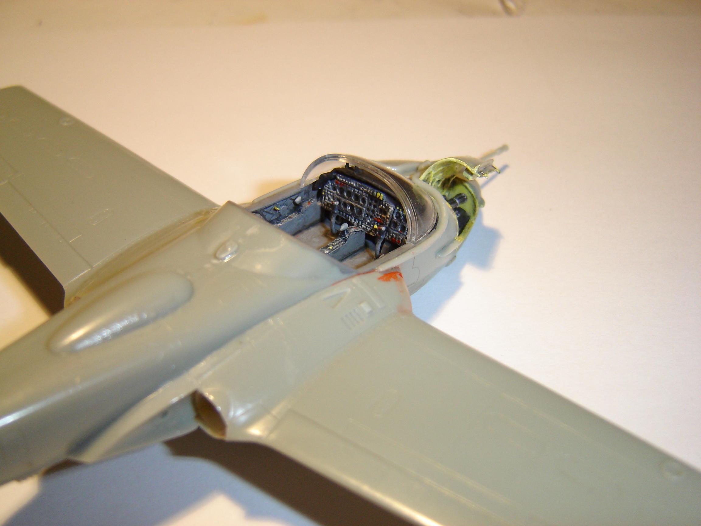

Az FM pilótafülkéjével kezdtem az építést. A kiegészítőben van egy kis rézmaratás is. Az oldalfalakra, a műszerekhez, a kabintetőhöz "belsőleg". "Külsőleg" pedig a hajtóművek ki-, illetve beömlőihez van alkatrész rajta. Mind hasznos darab a makett részletezéséhez és hibáinak eltüntetéséhez. Csak a célzókeretét nem adják maratásból. Ezt vékony rézlemezből hajlítottam. A pilótafülke alapszíne FS.36231 HU140 (Humbrol). A műszerpanelek feketék. Az ülések szintén az alapszín szürkéjére vannak festve. A fejtámla piros, a ROKAF gépen elvileg fekete. Az üléspárna olívazöld, a háttámla egy árnyalattal halványabb. A hevederek világosszürkék. Ezek öntését megvariálhatták volna, mert mindkettőn egyforma... Az FM maratásán található két alkatrészt (nr. 5 és 6), amit az ülés fejtámlájának tetejére kellene ragasztani, nem használtam fel. Ezeket a Vietnámban készült fényképeken nem láttam, csak későbbi képeken (de ott sem mindegyiken). A fülketető rögzítőkampói pirosak voltak ezen a gépen. Amíg ezek száradtak, nekiláttam a törzsnek. Az orrfutóakna kidolgozása nulla. Ezt műanyag lapokból építettem meg fotók alapján. Itt egy kicsit csaltam is. Az akna felső része követi az orr ívét belülről, én viszont egyenesre csináltam meg. Féltem, hogy nem lesz hová súlyt tennem, mert a Gatling-rendszerű géppuska aknája is sok helyet elvesz. (Így is csak a katapultülések beragasztása után lett orrnehéz a makett.) Alulról nem sok látszik belőle amúgy sem. Az akna mélyítése miatt a futószárat is meg kell hosszabbítani, illetve a hiányzó alkatrészeit pótolni. Ami nem tetszett: az orrfutó kerekét egybeöntötték a tartóvillával... Maradék alkatrészekből pótoltam a főfutók lengéscsillapítóit, mert csak egy tömör háromszöget öntöttek a helyükre és a nagyobbik aknaajtók nyitó mechanizmusát is. A kerekeket csak kis reszeléssel szoktam lapítani a terhelést imitálva (van, aki forró vízbe nyomkodja, hogy az oldalfala is kicsit kidudorodjon).

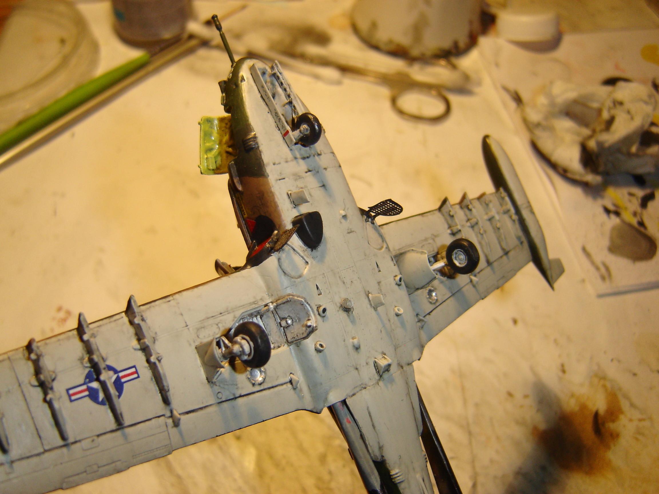

Ezután kivágtam a Minigun ajtaját Gilette-pengével fűrészelgetve. Az ajtó darabját vékonyabbra csiszoltam, mert túl vastag lett volna 1:72-ben. Elkészítettem a belső merevítéseit és pár alkatrészét. A belső tér színe FS.13538. Elvileg a HU188 jó hozzá, de én inkább kikevertem a színt. A GAU-2 is kapott kis feljavítást, mert elég egyszerű volt. A parkoló gépeken lelógó hajtóművédő rács is a maratások között van. Ennek mélyedését a szárnyak alján marógéppel kiforgácsoltam és egy műanyaglapot ragasztottam be, csak egy kis mélységet adva a helyének. Ha a hajtóműbeömlők takaróburkolatait be szeretnétek építeni, akkor javaslom, hogy még a szárny-törzs összeépítése előtt tegyétek meg. Kicsit nagyobbak, mint kellene, de ez nem a gyártó hibája. Az illeszkedésük pontos. A makett beömlői nagyobbra sikerültek, mint kellene és ezekhez méretezték a maratásokat. A kiömlő takaróit viszont nem építettem be. Az ok egyszerű: az egyik ragasztás előtt kirepült a csipeszemből és nem lett meg. Talán most is Föld körüli pályán kering (ha nem hagyta el a naprendszert). Így két vékony csőből és két apró turbinalapátból megépítettem a kiömlőt. Az orr elején található reflektor és kamera helyét kifúrtam és átlátszó műanyagot ragasztottam a helyükre. A Minigun csövét rossz helyre pozicionálja a gyártó. Kicsit lejjebb ragasztottam fel. Az antennákat húzott szálból készítettem el és csak minimálisan hajlítottam meg őket, mert csak repülés közben hajlanak meg a légellenállás miatt. Felraktam a többi apró alkatrészt is és következett a festés. A gép színe a Vietnámban alkalmazott SEA (South East Asian) festés. FS.34079 + FS.34102 + FS.30219 felül, illetve FS.36622 a hason (HU116, HU117, HU118 és HU28). A foltozásról annyit, hogy "nagyjából" egyforma volt a gépeken (a festők gondolom szemmérték alapján dolgoztak). Az Academy útmutatója nem jó, mert a két szín közötti határvonal ennyire nem volt hullámos, eredeti képeket nézegetve majdnem egyenes volt. A fegyvertartó konzolok belépőéleit is lefestettem, mindegyiket olyan színre, mint felette a szárnyon található folt színe.

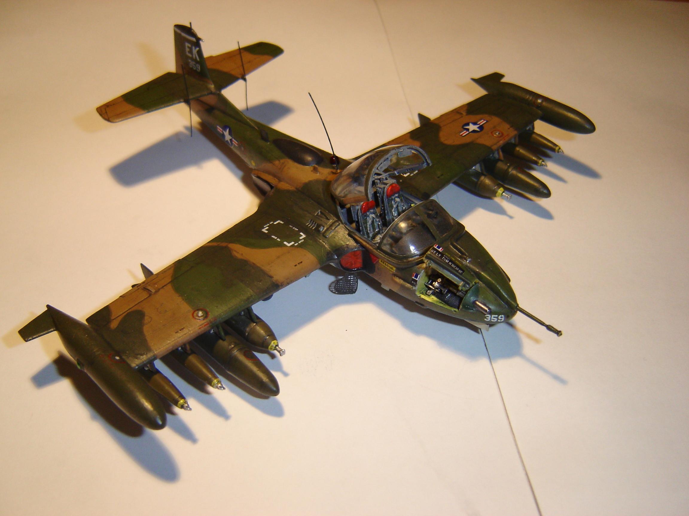

Itt egy kis kitérőt tartanék. Az ilyen többszínű foltozásnál aki ecsettel fest, csak egy éles határvonalat tud festeni két szín között, ami feltűnő egy eredetileg is festékszóróval festett gépen, még ebben a méretarányban is. Ezt én úgy szoktam megoldani, hogy amikor már minden szín megszáradt (1-2 nap), egy vékony ecsettel és erősen higított festékkel átkenem a színek találkozását. Mindig a sötétebb színt higítom, függetlenül attól, hogy hány szín találkozik. Ha 3, vagy több szín is összejön egy pontban, akkor összedolgozom őket. Néha rontok, akkor egy másik tiszta ecsetet hígítóba mártva letörlöm a hibát. Van egy másik technika is, de szerintem az inkább csak kétszínű gépeken alkalmazható. Annak a lényege, hogy a sötétebb szín festése után, a teljes száradás előtt hígítós ecsettel vissza kell mosni a színek határvonalát. A camouflage festése után fényes lakkoztam, majd következett a matricázás. És igen, nem "csalódtam". A szokásos merev matricák, amikkel már annyiszor küzdöttem. Sok próbálkozás után nekem a Decalfix + Mr.Mark Softer kombinációja segített az Academy matricák felragasztásánál. Az átlátszó részek legalább nem maradtak opálosak és a panelvonalakba is belesimultak. A színezett részek viszont nem akartak, bárhogy igyekeztem. Néhány matrica szerintem túlméretes, de a maketten nem feltűnő. Ja és elkövettem azt a hibát, hogy a géppuskaajtó felnyíló részére szánt matricát 1 mm-rel arrébb vágtam ketté, mint kellett volna. Egy kicsit előrébb van, mint a másik oldalon. Későn vettem észre, ez van. Szerencsére csak felülnézetből látszik. Újabb lakkozás után paneleztem és koszoltam kicsit a gépet, majd kapott egy félfényes lakkozást. Ezután világosszürkével lefestettem a szigeteléseket a szélvédő keretén és a gépágyútér két oldalán, valamint a fémszínű alkatrészeket. Végül felraktam a bombákat és a póttankokat. Pár R.B.F. zászló hiányzik még a makettről. Lehet egyszer pótolom őket.

Nagyon szép kis (szó szerint) makettet lehet építeni a készletből. Kevés helyen kell tömítgetni és dobozból építve is szép lesz a végeredmény. Pár bosszantó dolog azért akadt (kilökőtüskenyomok, pár elnagyolt részlet, eltűnő panelvonalak a törzsön, és a matricák). Jobb kidolgozású makett jelenleg nem kapható ebben a méretarányban. Jó építést!

Nekem is tetszik a munkád, viszont a festés nem annyira. Nekem úgy tűnik, túl sűrűek voltak a festékek. Hígabb festék kellett volna több rétegben. Bár többszínű gépeknél a sok réteg eltűntetheti a felületi részleteket, ezért meg kell találni az arany középutat.

Köszi a hozzászólásokat.A Minigun egy hirtelen ötlet volt,de legalább egyedivé teszi a makettet.
Zoli!Jó szemed van,de nem a festés lett vastag ha megnézed a 227-es képet.Sajnos a lakkozás sikerült ilyenre.
Eddig a Revell lakkját használtam,most viszont a Humbrol selyemlakkját sikerült beszereznem.Már bánom...
(A kész gépen annyira nem feltűnő mint itt a fényképeken.)
Zoli
2014.04.27. 15:18:43
Szia,
Néztem azt a képet is és nekem nagyon csíkosnak tűnt a festék. Vagy csak nem volt elég homogén? Amúgy nekem régen a Humbrol lakkal nem volt gondom, ha megfelelően felkevertem. Ha nem, akkor sohasenemmegszáradóragacsosizé lett a makett...
Amúgy tetszik a makett, jól sikerült!
z
medor
2014.04.27. 19:22:54
Szia,Zoli!
Elsőre nagyon csíkos lett,másodikra fényes foltok maradtak pedig felkevertem rendesen.
Harmadjára fel is melegítettem,felkevertem és összeráztam vagy 1 percig.
Úgy már majdnem elfogadható volt,de addigra sok lett a 3 réteg.Főleg ilyen kis gépen.
Na mindegy.Ez most már ilyen marad.
