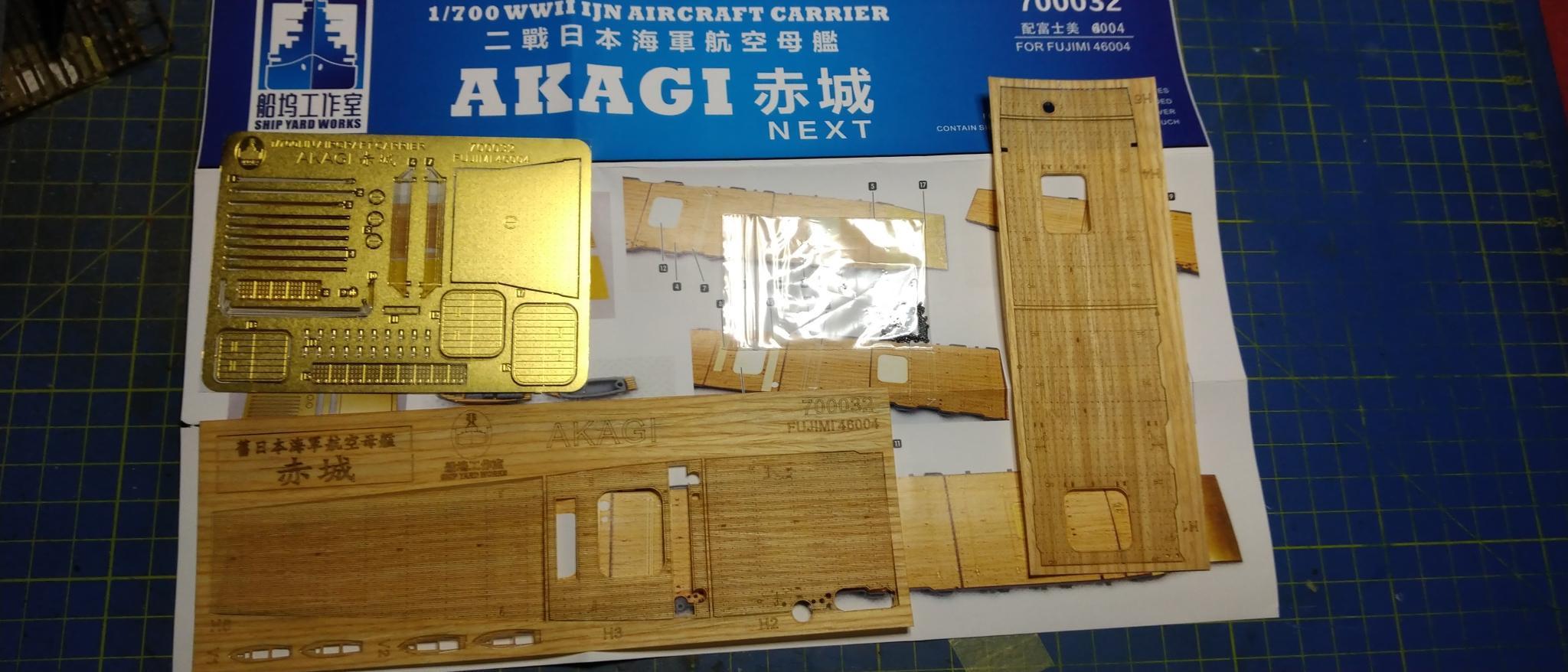

Jól látható, hogy amennyire az akkori technológia engedte (2016-os kit) igenis megállja a helyét. A kit kora és a téma miatt rengeteg kiegészítő jelent meg hozzá. Nagyobb probléma, hogy ezen kiegészítők nagy része már nem elérhető, még a jól ismert beszerzési helyeken sem. De azért bele lehet futni, ha odafigyel az ember, én is így tettem. Így sikerült hozzá szereznem egy még eredeti Fujimi fotómaratás lapot, illetve egy ehhez a maketthez készült fa fedélzet és egyéb kiegészítőt.
ShipyardWorks fa fedélzet és egyéb csemegék

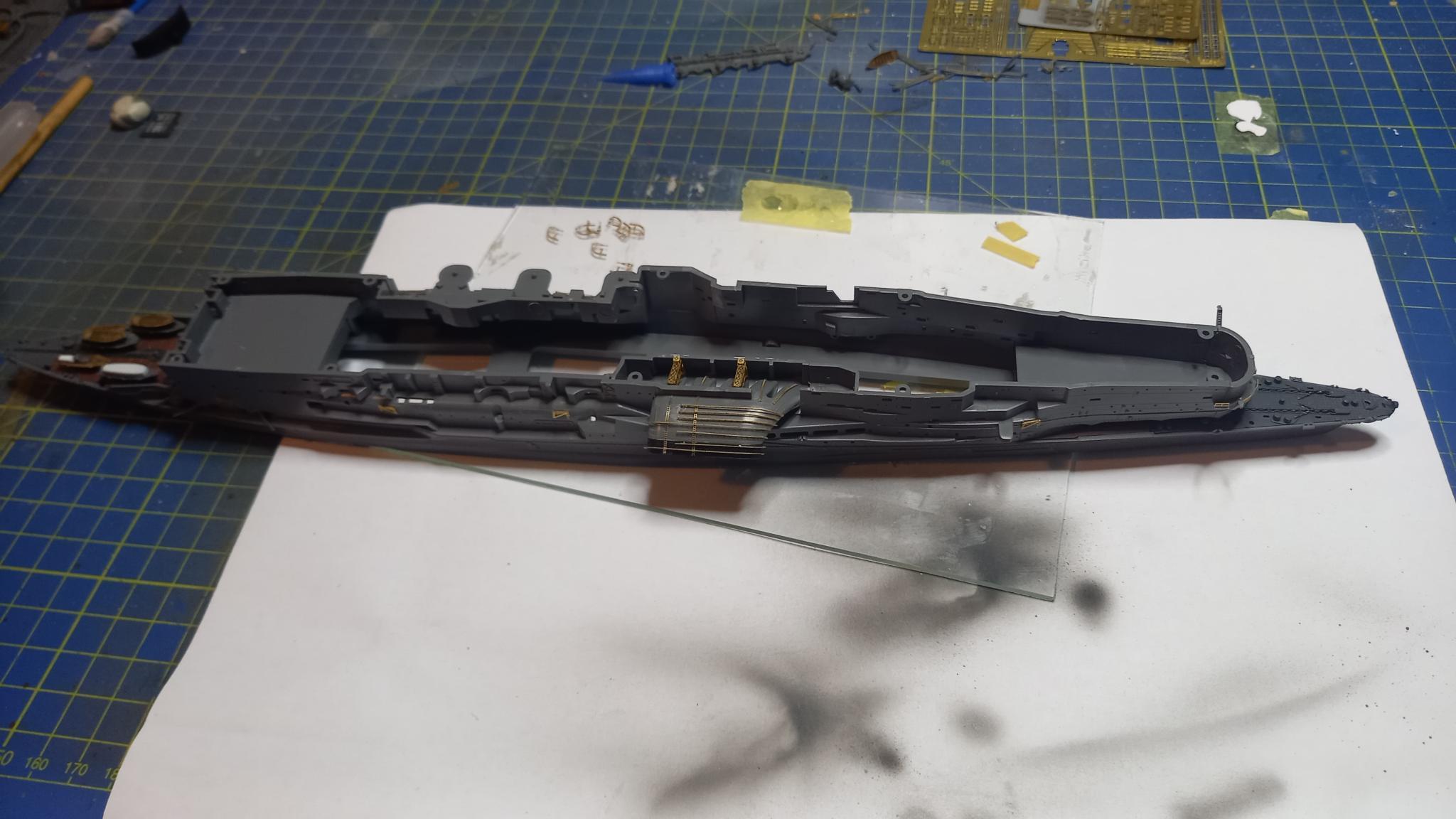

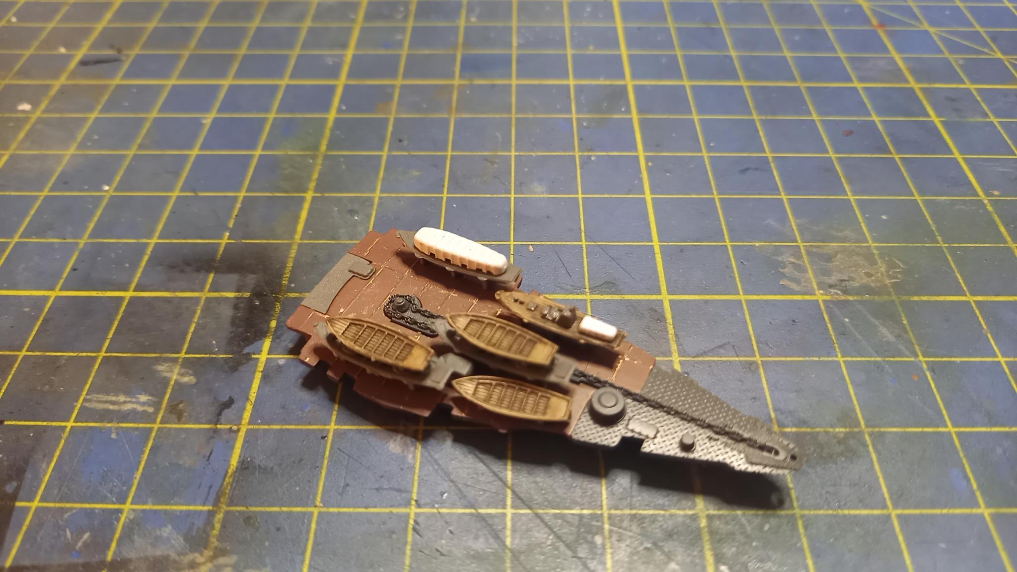

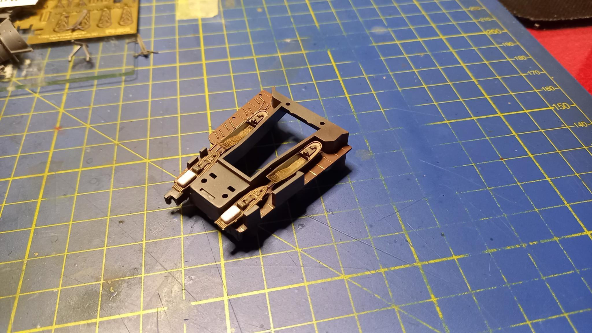

A hajó építését, mint általában, most is a hajótesttel kezdtem. Ez ebben az esetben egy kicsit bonyolultabb, mint más, nem hordózok esetén, mivel gyakorlatilag három részből áll. A legegyszerűbb a vízvonal alatti rész, ezt amúgy is egy darabban kapjuk, csak a lapátokat, a hajócsavarokat és az ezeket meghajtó tengelyeket kell beépíteni. Következő rész a vízvonal feletti, vagyis a tulajdonképpeni hajótest felépítmény. A makett bonyolultságát az adja, hogy míg a test nagyrészt eléggé zárt, a hajó orrában, illetve tatjában plusz fedélzetek vannak, ezért nagyon figyelni kell az építésnél, hogy milyen sorrendben haladunk. Mutatok pár képet, hogy mire is számítsunk.
Tatrész felé haladva a csónakokkal
Ebben az a legszebb, hogy összerakás után, nem nagyon fog látszódni belőle semmi... és mennyi ilyen lesz még! 😊
Az előző képen látható rész oda került be

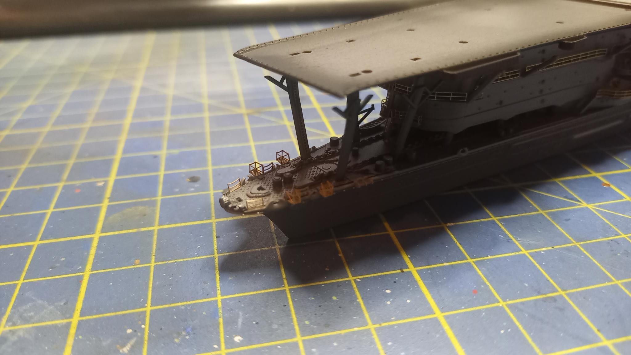

Az orr-rész sem járt sokkal jobban.
Valamivel jobb a helyzet...

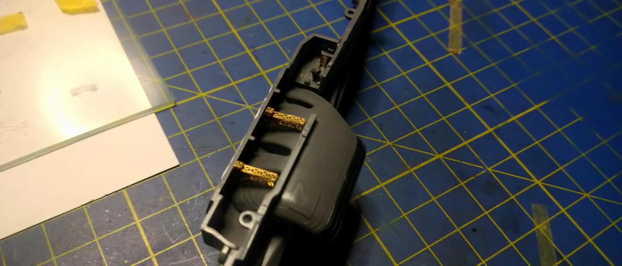

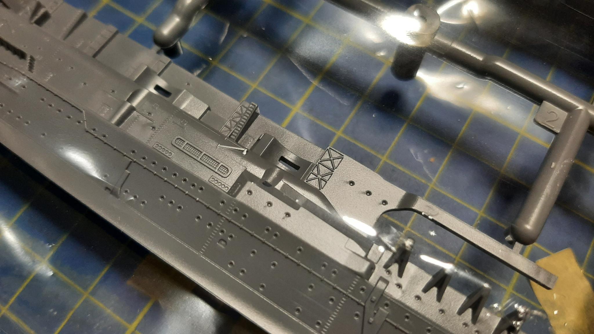

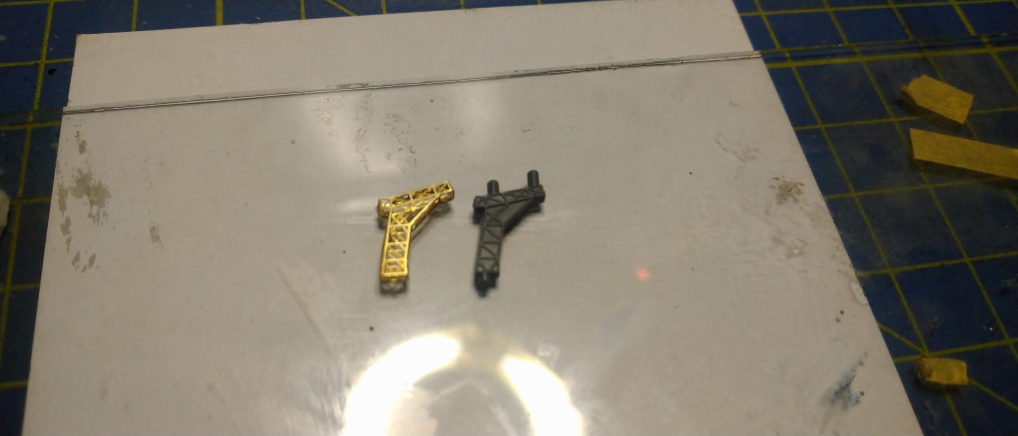

A hajón vannak olyan részek, amik a beépítés után nem nagyon fognak látszani. Ennek ellenére a fotómaratás szettben erre is adnak alternatívát.
Jól látszik azért a különbség a két alkatrész között
Az is jól látszik, hogy egy ilyen "csapos" megoldással pattinthatóak össze az elemek. Beépítés után nagyjából semmi sem fog belőle látszódni.
A kémény mögött, a fedélzet alatt

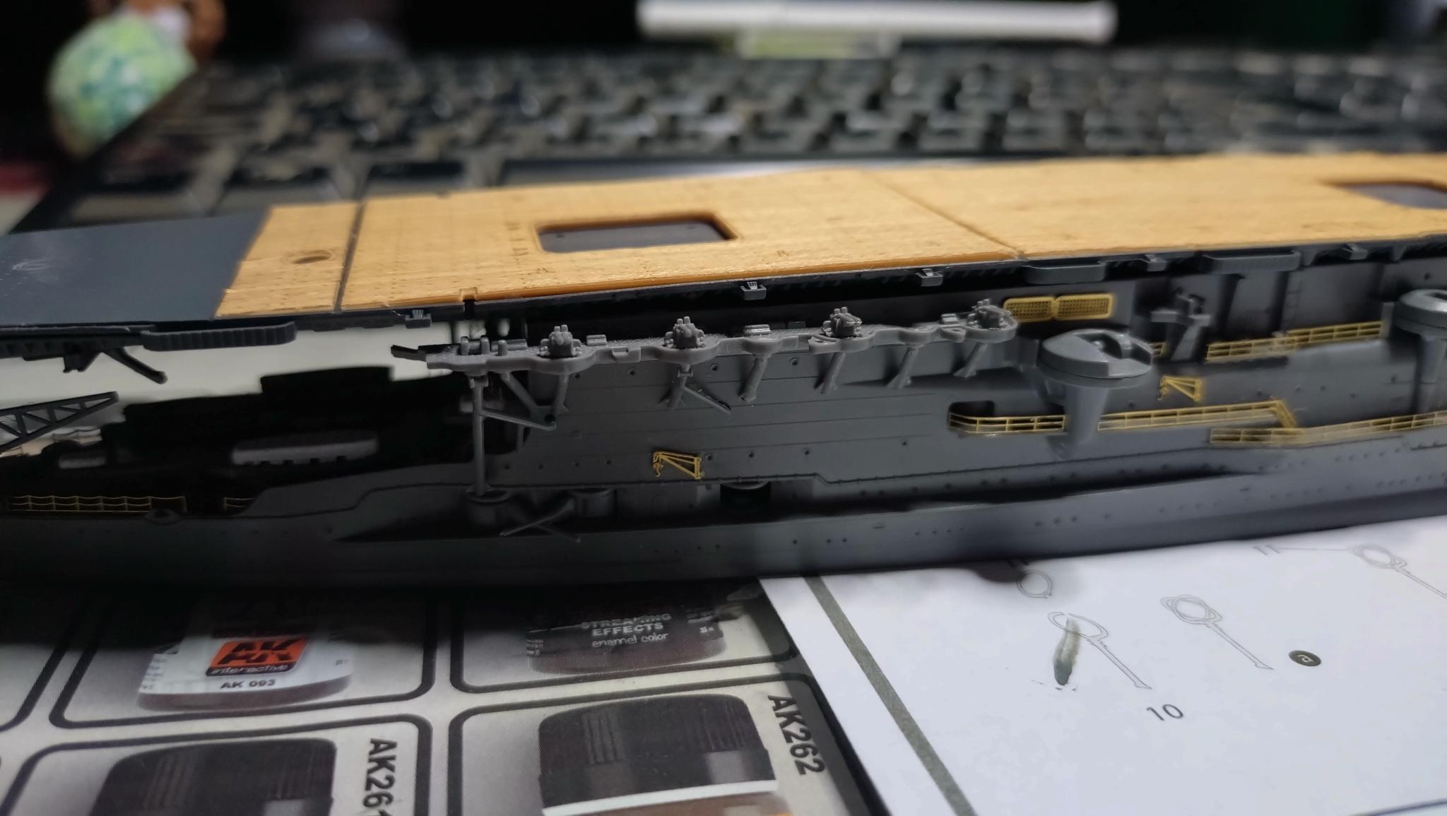

Fellépők, korlátok, daruk

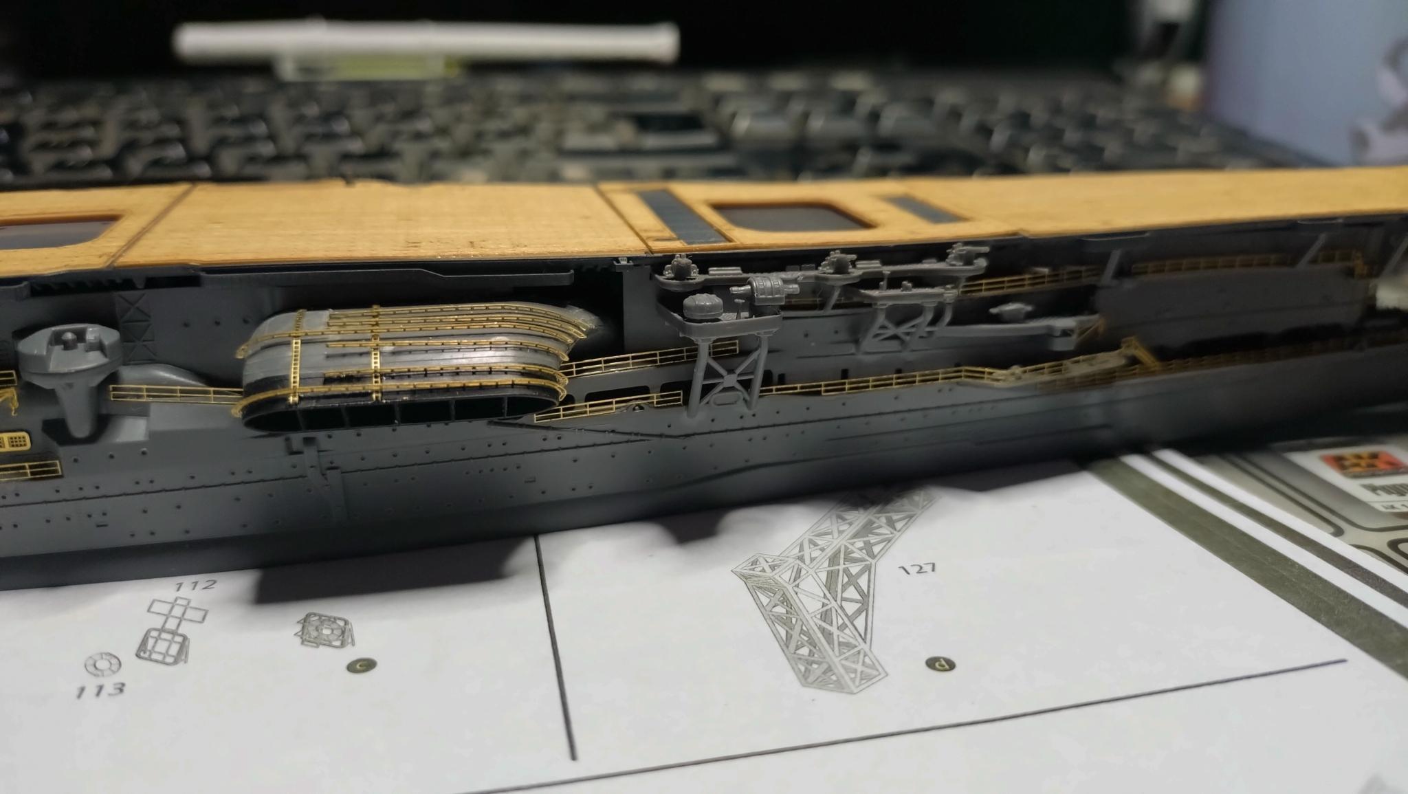

A fotómaratásnak hála, gyakorlatilag az összes fellépőt ki tudjuk cserélni, ezáltal sokkal élethűbb lesz a makettünk, nem is beszélve a korlátokról, amik a teljes hajótest körül futnak és szerencsénkre benne is van a szettben.

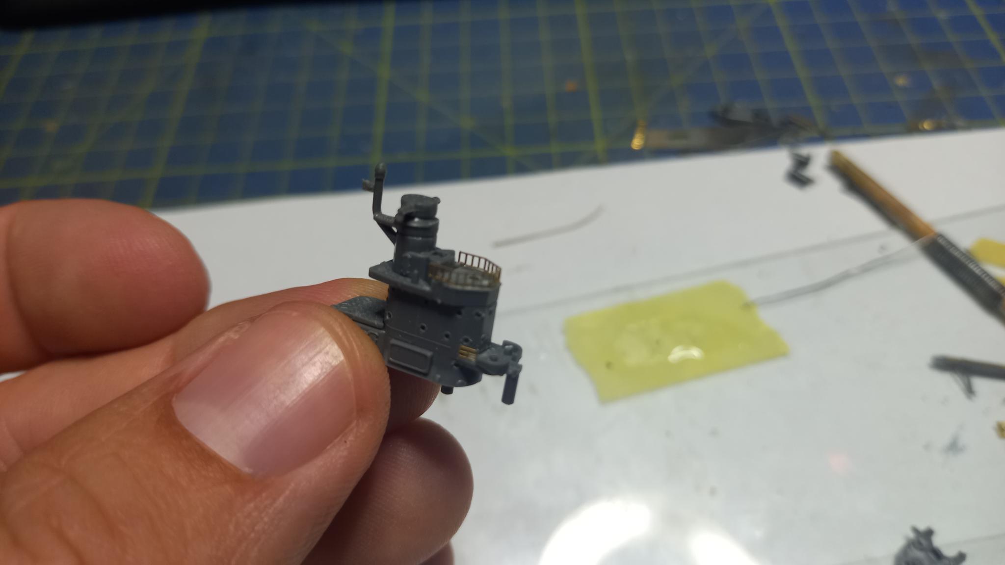

Hajónk egyik legimpozánsabb része, és amiről az Akagi szinte azonnal felismerhető az a lefelé hajló kémény

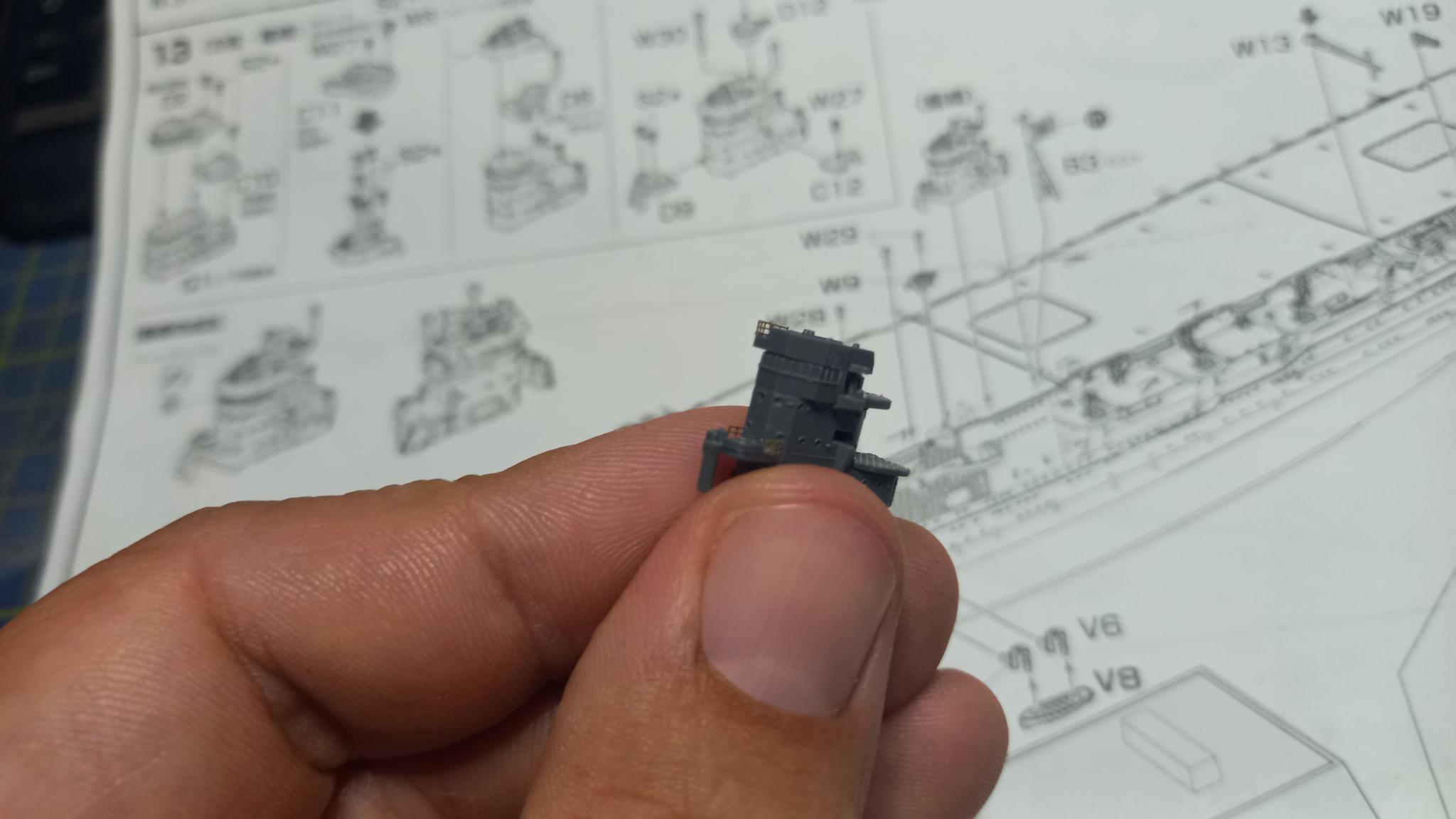

A hajótest után foglalkozhattam egy kicsit a toronnyal, vagy ahogy mostanában hívják, a szigettel. Gondoltam, sokkal jobban néz ki, hogyha az ablakok nincsenek egybeöntve, hanem akár átlátható is. Sokat dob a kész torony élethűségén.
Eredeti állapot
Eredeti állapot
Egy kis maratással
Egy kis maratással

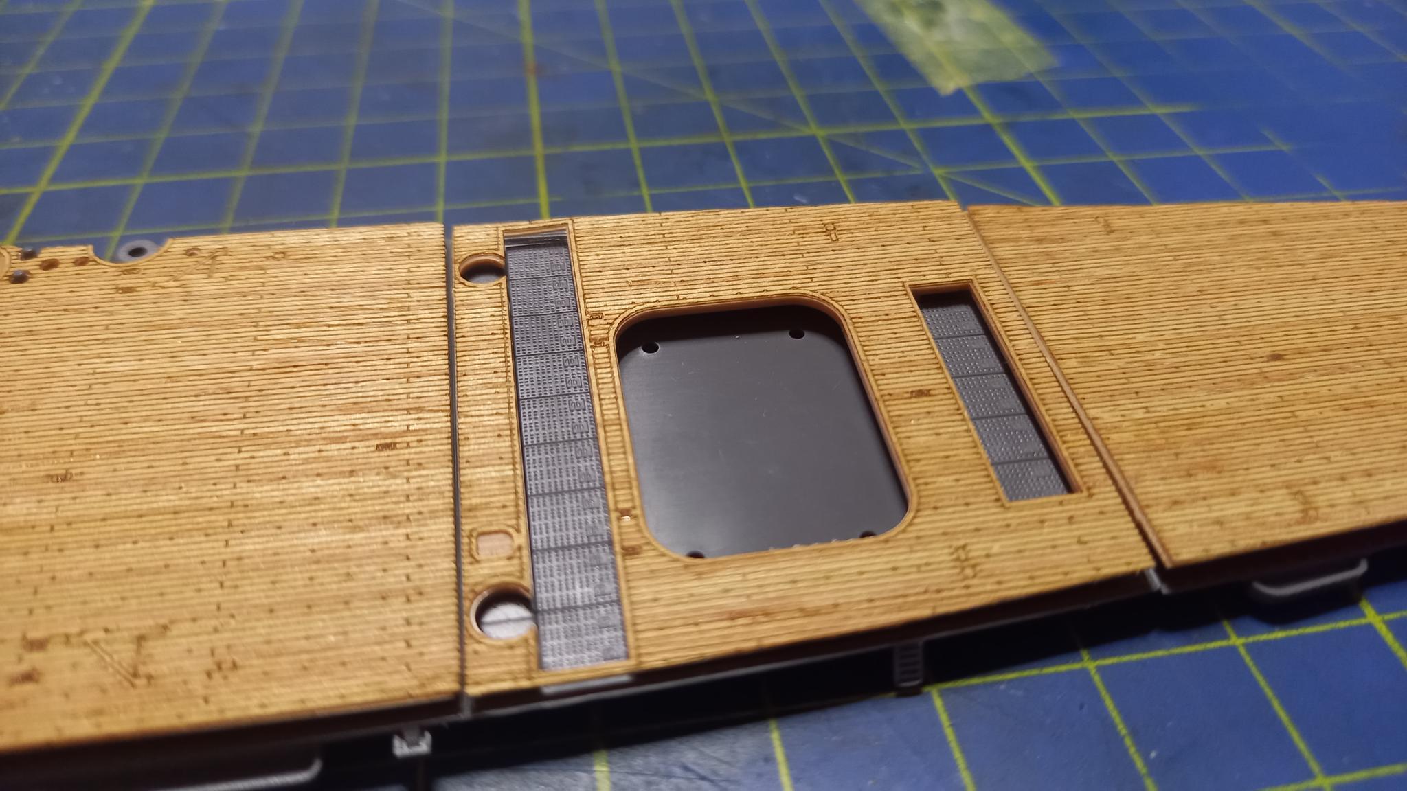

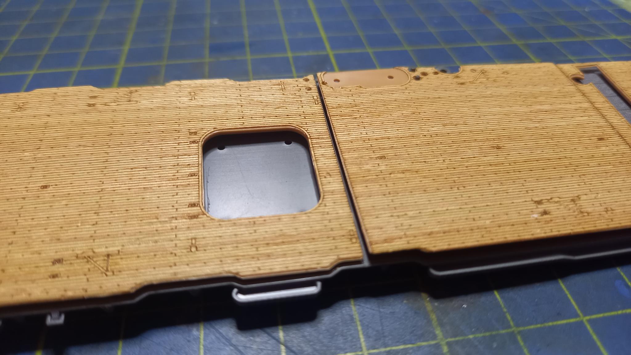

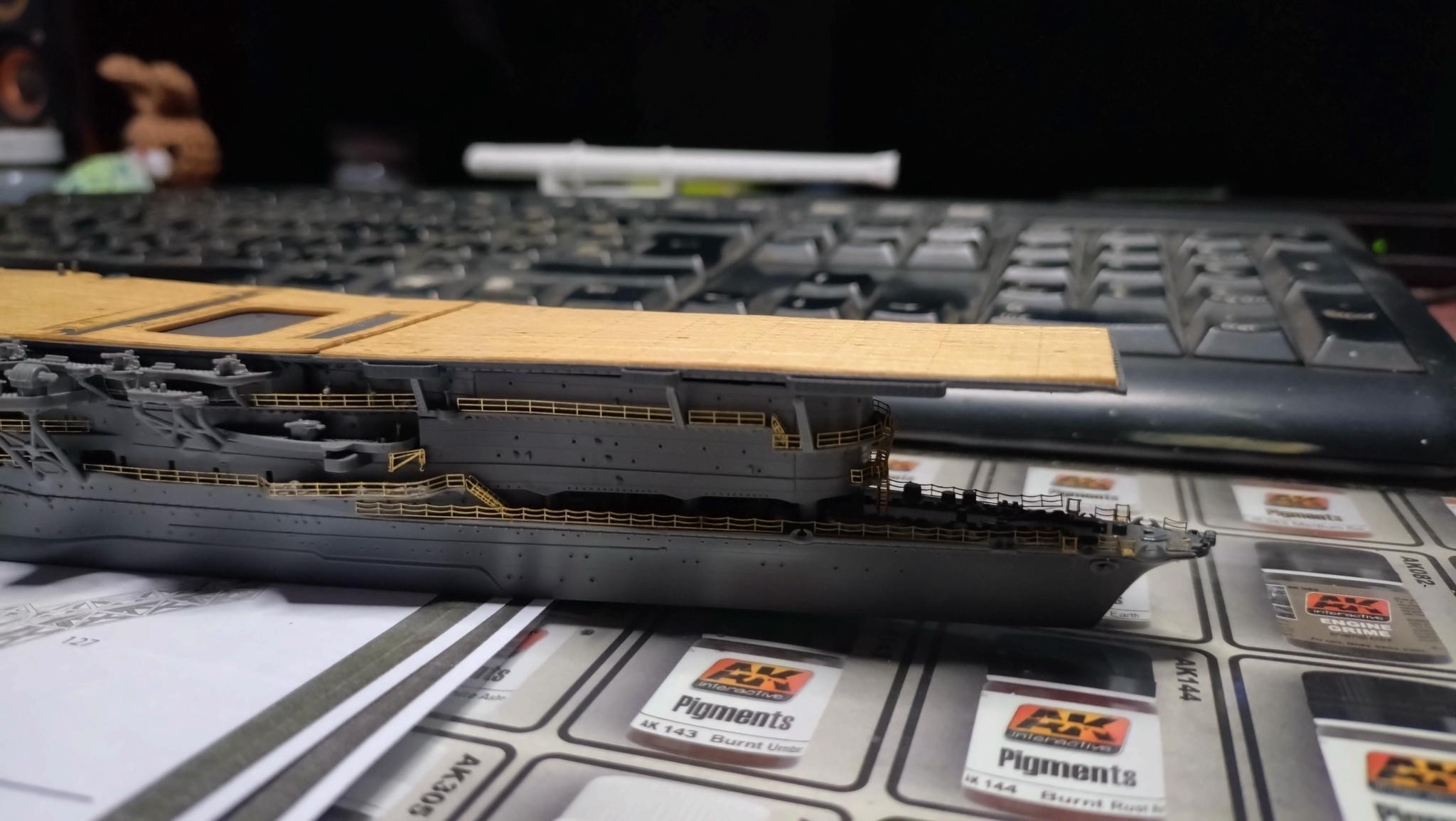

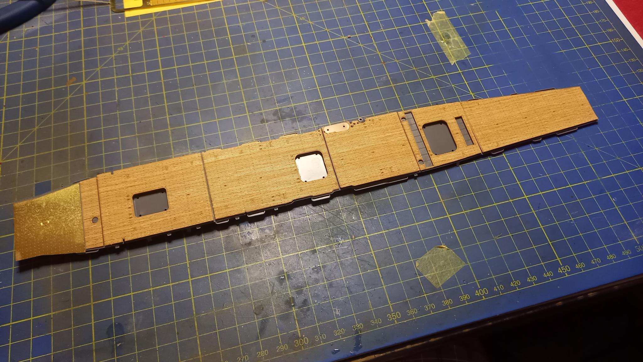

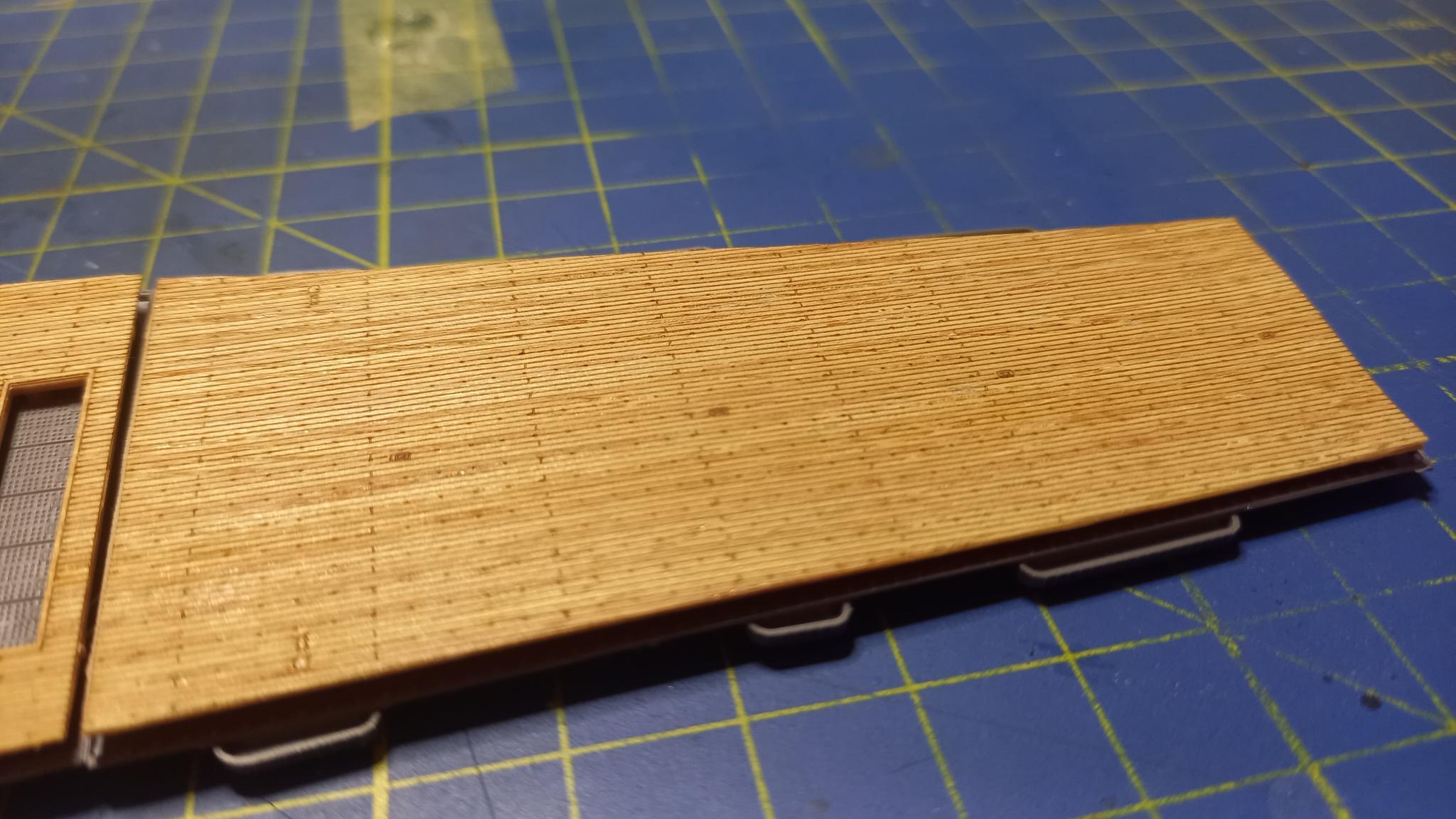

Mint említettem, a kithez rendeltem egy fa fedélzetet is, mivel nagyon sokat dob az esztétikai élményen. Ez tulajdonképpen egy öntapadós matrica, amit csak fel kell ragasztani az eredeti alkatrészre. Pár gyártó termékével már találkoztam, de a ShipYardWorks terméke nagyon vékonyra sikerült, csak ajánlani tudom!
A teljes fedélzet
A teljes fedélzet
A fedélzet középső része, kihagyva a helyet a szigetnek és a liftnek
A fedélzet első része, a terelők helyével
Az orr-rész
Az orr-rész

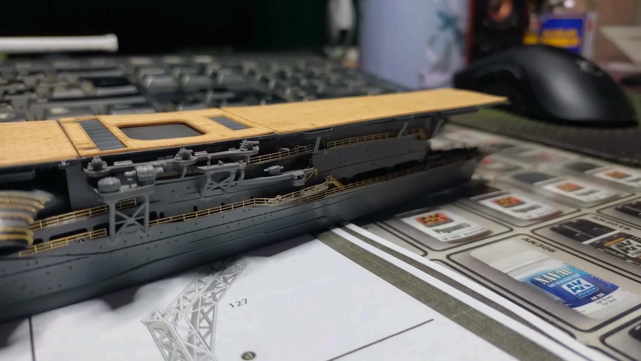

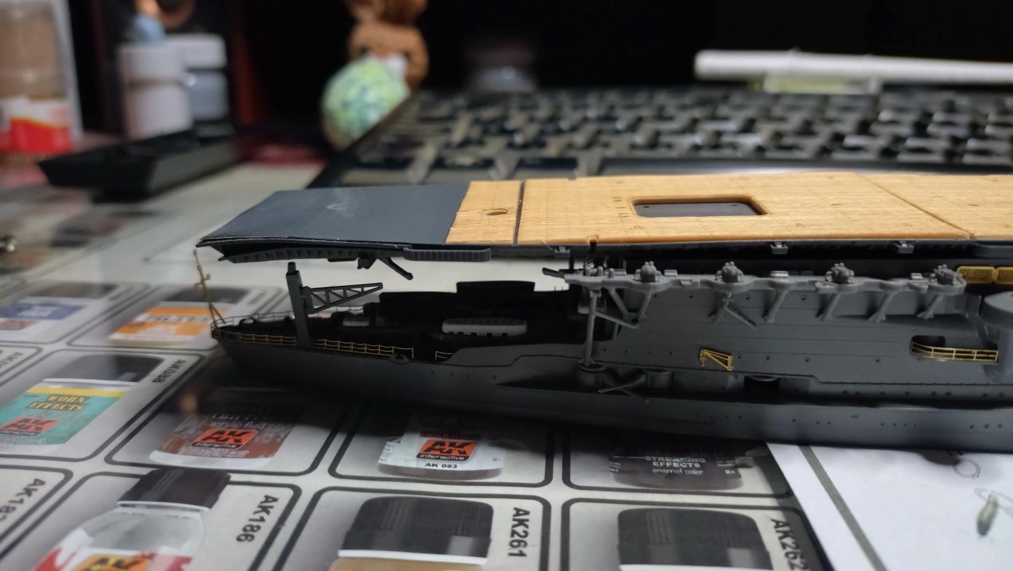

Végezetül néhány kép, hogy hogyan állunk most. A nagyobb részek csak szárazpróbaként vannak a helyükre helyezve, most jön majd a festés, a weathering, a repülőgépek, illetve kap majd a hajó egy dioramaalapot is.
A tatrész jobb oldala
A kémény
A kémény
Haladunk az orr felé

A teljes fedélzet
A teljes fedélzet
