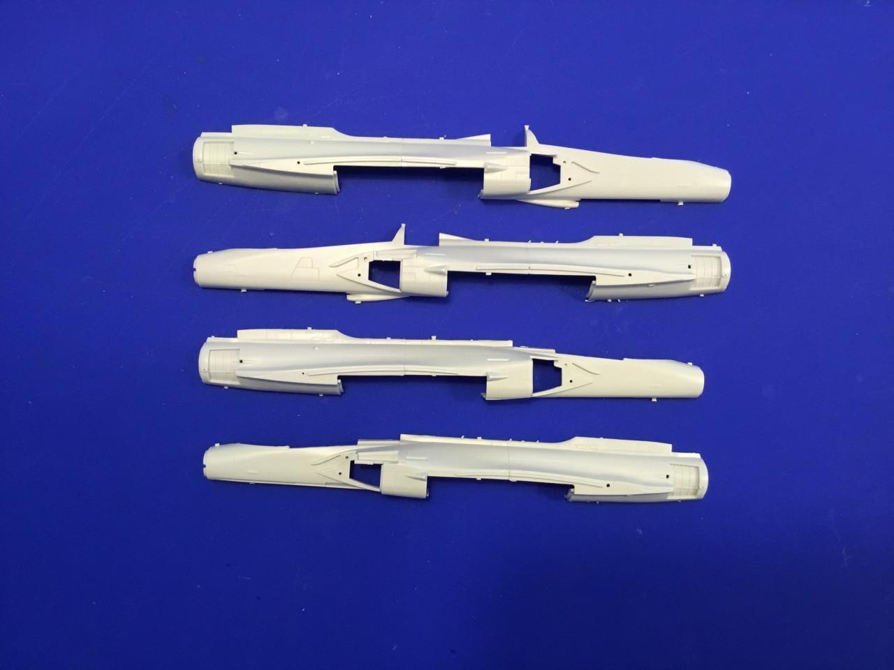

Törzsek
Törzsek
Ez a megoldás persze nincs teljesen hátrány nélkül. A fő nehézséget az okozza, hogy a törzs ezáltal fel van negyedelve: az első rész két darabból, és a hátsó rész szintén két darabból áll. A két változat közti fő különbségek az első részen találhatók - a törzs hátsó része ugyanaz mind a két változaton. Ez magában még nem volna probléma, de az első és a hátsó fél összeillesztési vonala sajnos nem tökéletes. Ha nem vagyunk eléggé előrelátók, ezért könnyen egy lépcsős átmenet alakul ki, amit később majdnem lehetetlen lesz szépen helyrehozni, legalábbis nem anélkül, hogy megsemmisülnének az oldal jellegzetes panelvonalai. Az törzsfelek összeillesztéssel kapcsolatos utasítást én a magam részéről ezért nem is követtem, hanem inkább rögtön összeragasztottam az első és hátsó darabokat, mivelhogy az ezáltal kialakult szokásos bal- és jobb féltörzseket könnyebben tudtam kezelni. A függőleges illesztési vonalat is egyszerűbb volt így kijavítani. Sajnos ide kellett egy kis tömítés, mert mint ahogy már írtam, a két fél nem illeszkedik hibátlanul és a panelvonalak sem találkoznak tökéletesen.

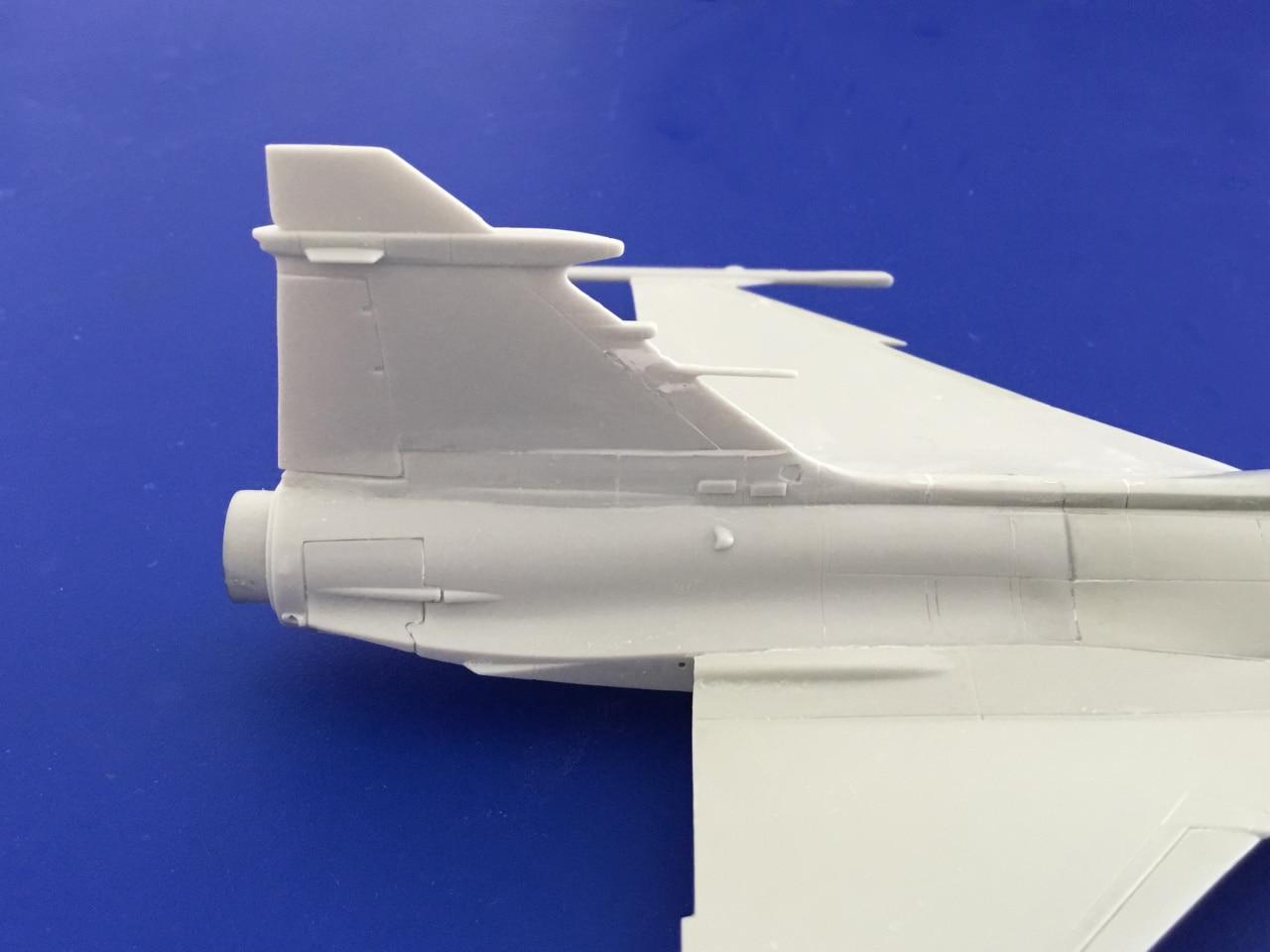

Függőleges vezérsík
Függőleges vezérsík
A hézagok javítására egy nekem új módszert használtam, amit egy itteni makettező barátomtól tanultam el: folyékony Tamiya Extra Thin ragasztóban feloldottam fél centiméteres darabkákra vágott öntőkereteket. Ez a keverék egy nap alatt egy förtelmes, krémszerű kotyvalékká válik, ami a felvivés és egy-két napos száradás után teljesen egyöntetű lesz a makett műanyagjával, és nem lesz se keményebb (mint a cianoakrilát ragasztó) vagy puhább (mint például a Tamiya vagy Milliput tömítőpaszták). Tökéletesen lehet csiszolni vagy panelvonalakat karcolni bele anélkül hogy megrepedne, morzsálódna vagy törne. A beszívócsatornák belső feleit is rögtön a helyükre ragasztottam, mivelhogy úgy ítéltem, hogy különben esetleg nehéz lett volna később a törzshöz illeszteni. A kabin belsejét NATO Black szürkésfeketére festettem, és nekiálltam a kabint kidolgozni. Mivelhogy nyitott állapotban akartam a kabintetőt felrakni, megvettem Eduard rézmaratott, festett kiegészítőkészletét, ami szokatlanul szépen kihangsúlyozza a katapultüléseket, a műszerfalakat és még az oldalkonzolokat is. Az utasítás sajnos néha kicsit hiányos, és ide mindenképpen fényképek kellenek. Némely részlet egyszerre több irányú hajlításához acéldrótidegzetet kell; például igen sokáig kínlódtam a hevederekkel mielőtt végül megelégedtem az eredménnyel, habár a vállpántok nem a fejtámla oldalán lévő tokokba lettek felfüggesztve, mint ahogy kellene - képtelen voltam a hevedereket ilyen módon meghajlítani. Nem is sikerült minden egyes kis hevederdarabkát felhasználni, egész egyszerűen nem fértek be. Az egyszemélyes C-változat fémalkatrészei nagy részben öntapadósak, ami sajnos több problémát okozott mint megoldott, főleg az alkatrészek levágásánál és sorjázásánál. A ragasztó ráadásul nem is volt elég erős az alkatrészek szilárd rögzítésére, ezért itt is inkább cianoakrilát ragasztót kellett használnom.

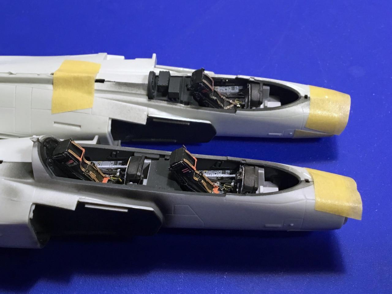

Törzsek összeragasztása
A kabin beszerelése után összeragasztottam a jobb és bal törzsfeleket, felragasztottam az orrkúpot, amibe előtte horgászboltból vásárolt ólomsúlyokat ragasztottam. Amíg a ragasztó száradt, nekiálltam a szárnyaknak. A futóműaknák külön darabok, amiket belülről a megfelelő nyílásokba kell beleilleszteni. Igazán szép és részletdús darabok, amiket szinte alig kell tovább részletezni, de persze az Eduard kiegészítőkészlet még tovább javított rajtuk. A szárnyak alsó része egy önálló darab, ami viszont gondos csiszolást, farigcsálást és szárazillesztgetést igényelt, amig a törzzsel teljesen egy síkba, nagyjából lépcső nélkül sikerült felragasztani. Mindenképpen érdemes erre időt áldozni mert a szárnyak felső része utána jóformán hézagmentesen illeszkedik a törzshöz. Sajnos Revell tévedésből néhány részletet hibás oldalra rakott fel a gép hasán, tehát jobb oldal helyett bal oldalra és fordítva, de őszintén szólva nem nagyon törődtem ezzel; a kijavítása valószínüleg több kárt okozott volna a maketten. A fék- és csűrőlapok egy kombinált darabként vannak öntve, pedig az erdeti gépen parkolt állapotban, kieresztett futóműveknél a féklapok mindig ki vannak eresztve, a csűrőlapok pedig egymástól függetlenül, vízszintesen, felfelé vagy lefelé állhatnak (nincsenek keményen összekötve, tehát állhatnak akárhogy). Mindenesetre, ha a makettet így akarjuk megépíteni, egy kis átalakítást kell elvégeznünk. Szerencsére, Revell majdnem mindent megtett, hogy a makettező túl sok nehézség nélkül meg tudja ezt oldani. Szét kell választani a csűrőt és a féklapot, le kell vágni a rögzítő peckeket a féklapokról, át kell csiszolni a lapok hátulsó oldalát és meg kell toldani a féklap szervómotorja burkolatát egy kis darab műanyaggal. Ez így leírva nem tűnik könnyűnek, de a valóságban az egész művelet nem tartott tovább mint egy fél óra, és szerintem érdemes megtenni, mert sokkal élethűbb lesz tőle a makett. Ismerve magamat, a féklapok felragasztását meghagytam későbbre, nehogy véletlenül leverjem a további munka alatt.

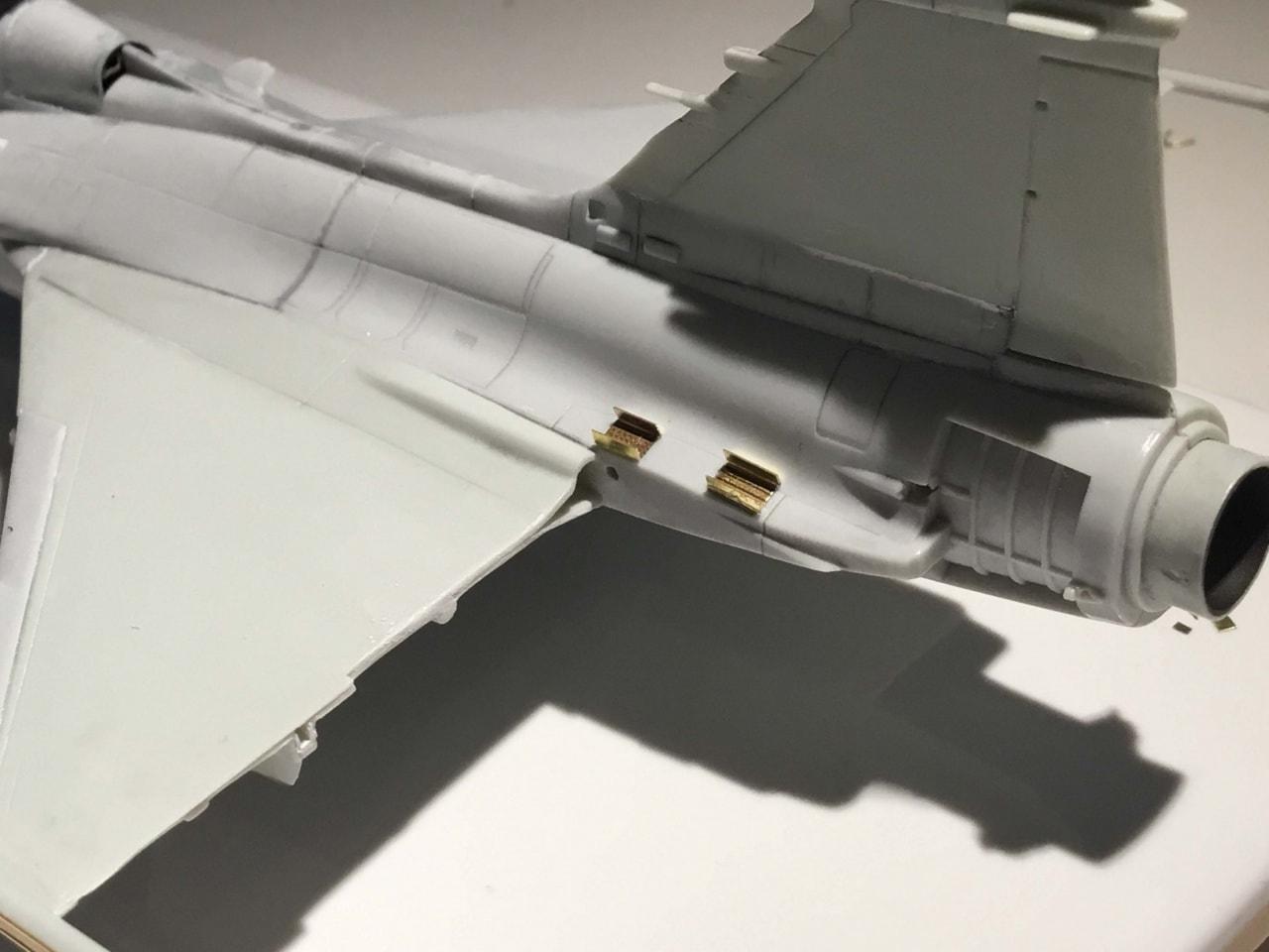

Kieresztett féklapok
A szívócsatornák belsejét alumíniumszínűre festettem, és felragasztottam a külső oldalfalakat. Itt is elég sok tömítésre és csiszolásra volt szükség, de a függőleges illesztési vonal szerencsére egy panelvonal mentén húzódik, és ezért nem kellett tökéletesen eltüntetnem. A légi utántöltésre való fogadócsövet nem akartam felrakni mert nem voltam biztos abban, hogy nem fog-e ütközni a nyitott kabintetővel. Ezért inkább lehagytam, és csukott állapotban tettem fel a fedelét. Ez a darab kissé hézagosan illeszkedik és könnyen belesüllyed az alatta lévő nyílásba, de egy negyedórás tömítés és csiszolás sikeresen egy vonalba hozta. A fedél körvonalait utána újrakarcoltam. A törzs légfékjeit szintén bezárt állapotban akartam feltenni, mivelhogy ezek a valóságban soha nincsenek nyitva hagyva, hacsak nem javítás alatt. A becsukott féklapok sajnos egy kicsit keskenyebbeknek bizonyultak mint maguk az aknák, ezért sztirol csíkokkal kellett kipárnáznom a peremeket, hogy hézagmentesen záruljanak. Igen sokáig tartott amig tűrhető lett az eredmény, és a második makettnél már el is ment a kedvem az egész keserves művelet megismételésétől, ezért azon mégis inkább nyitott állapotban raktam fel a féklapokat. Gondolkoztam, hogy megpróbáljam-e kinyitni a törzs bal hátsó részen lévő segédhajtómű (APU) kivezető és beszívó nyílásait is, mivel ezek elég jellegzetesen tárva tátognak amikor a gép parkolva áll, de nem bíztam az ügyességemben ilyen kis apró négyszögletes nyílások szép és szabályos kivágásában (pedig mint ahogy később kipróbáltam egy selejt darabon, nem is lett volna olyan nehéz). De most inkább elhatároztam, hogy megelégszem ha a nyitott fedeleket kivágott fémlapokból rakom fel, a belső szerkezetet pedig csak festéssel jelképezem.

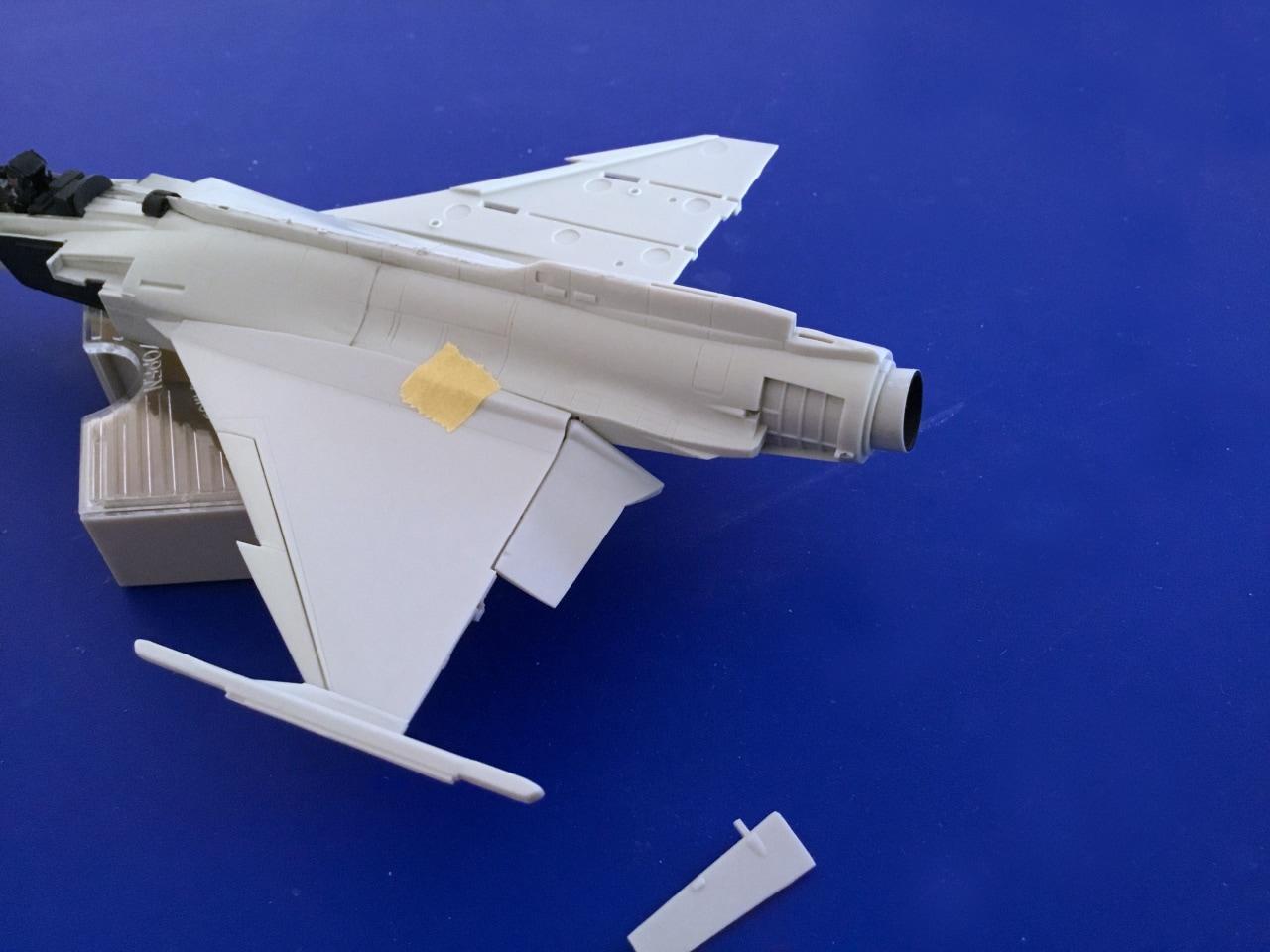

Kinyitott APU
Kinyitott APU
A függőleges vezérsíkkal szintén meg kellett birkóznom, mert egyrészt valamivel vastagabb mint a törzs és a vezérsík átmenete, másrészt mert egy darabka, ami a pitotcsövet tartalmazza, külön darabként van öntve, amit a makettezőnek kell beilleszteni a megfelelő nyílásba. Hogy pontosan mire gondolt Revell amikor ezt így megtervezte, nem igazán értem, hisz ezzel csak egy rakás fölösleges munkát okoz a makettezőnek. A kis darabka nem is teljesen illik be a nyílásba mivelhogy valamivel vastagabb mint kellene, és ezért elég sok csiszolásra, tömítésre és a panelvonalak újrakarcolásra került sor. A pitotcső ráadásul így is, úgy is, túl vastag, és inkább fémtűvel vagy gyertya fölött húzott műanyagszállal érdemes pótolni. A vezérsík és a törzs átmeneténél kialakult hézagot Tamiya White Putty-val tömítettem. Egy nap száradás után átcsiszoltam és újrakarcoltam a csiszolás által megsérült panelvonalakat. Őszintén szólva, mindent összerakva, jóval több időt töltöttem tömítéssel és csiszolással mint valaha gondoltam volna. Az öntőkereteken két változatú fúvóka található: egy összecsukott, és egy tárva nyitott szirmokkal. Az utóbbi kizárólag járó hajtóművel lehetséges, szóval ha nem teszünk egy pilótafigurát a kabinba, akkor nem lesz valószerű a makett. Én mindenesetre az összecsukott változatot használtam. Érdekes módon az eredeti gép fúvókája belül halovány magnóliaszínű, amit magam kevertem ki fehér és rózsaszín Tamiya festékekből mielőtt maszkológyurmával ideiglenesen lezártam a fúvóka belsejét. Feltettem a futóműveket, amikre előtte rézdrótból alakítottam fékkábeleket (az Eduard készlet kifejezetten hajszálvékony kábeljai szép hajlítása és felrakása a képességemet messze túllépte). Utána a szárnyak fék- és csűrőlapjait és a szárnyak alatti indítósineket is felraktam. Egyébként mind a NATO-változatú és a svéd változatú pilonok megtalálhatók az öntőkereteken, habár a leírás nem mondja el mikor kell melyiket használni. Nos, ezzel tulajdonképpen be is fejeződött a fő építés. Persze ezután jön még egy rakás alkatrész, mint például antennák serege, de ezeket csak a festés után akartam felrakni, hogy ne akadályozzák a további munkát. Az kacsaszárnyakat szintén csak utoljára akartam felrakni, hisz az alatta lévő, a beszippantás veszélyére figyelmeztető "Danger" feliratú matricákat egyébként nehéz lett volna fekrakni - főleg mivelhogy a kacsaszárnyakat, mint ahogy szokás, egy kicsit megdöntve akartam feltenni. A kabintetőket akrilragasztóval ideiglenesen felraktam, miután gondosan lemaszkoltam a kereteket. No, elő a festékszóróval! Vagy várjunk csak, még nem is. Először lemostam a maketteket IPA alkohollal, nehogy ujjlenyomatok maradjanak a felületeken, amik később megakadályoznák a festék tapadását. De ezután elő a festékszóróval!

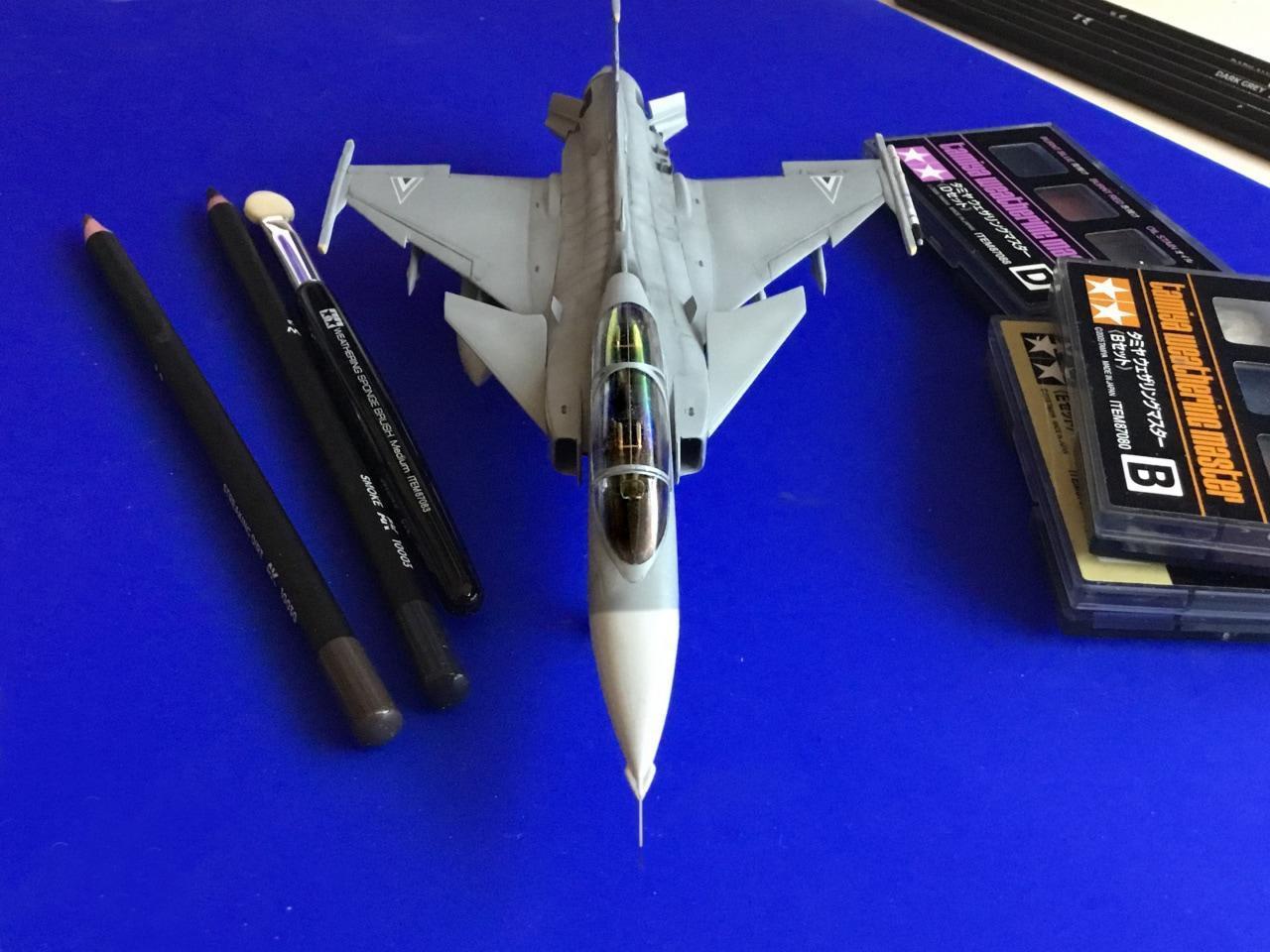

Koptatás
Koptatás
Sokat töprengtem, hogy milyen fegyverzetet rakjak fel a gépekre anélkül, hogy túlságosan fantáziadús Harci Marcinak tűnjenek. Végül is elhatároztam, hogy a magyar gépre egy ACMI adatrögzítő konténert teszek fel, amit magam alakítottam ki egy Sidewinder törzséből. (Tévedés, amit én ACMI-konténernek hittem, a valóságban egy AIM-9L gyakorlórakéta). A szárnyak alá egy-egy póttartályt biggyesztettem és a törzs jobb oldala alatti függesztőpontra egy Eduard műgyanta Litening lézeres célmegjelölő konténert. Ez így nem is teljesen valószínűtlen. A svéd gépre a makett saját RB-15F földi célok elleni rakétáit raktam fel, egy középső póttartályt, és a szárnyvégi pilonokra pedig egy-egy Iris-T rakétát. Ez így talán lehet, hogy egy kicsit "karácsonyfa" jellegű lett, de azért mégsem teljesen kizárt. Az RB-15-ösöket egyébként kissé át kellett alakítanom, mert túl hegyesek voltak, a valódiak orra sokkal tompább és kerekítettebbek. A barnásvörös sávok amik a matricaíven találhatók, szintén hibásak; a svéd gyakorlórakéták zöld, az élesek pedig sárga sávokkal vannak ellétva. Miveklhogy a matricaív többi felirata gyakorlóraketákra utal, a zöld sávokat saját nyomtatású matricákkal pótoltam. Felraktam még utoljára a kabintetőket, ezáltal nyitott állapotban, tükrökkel ellátva, és összeállítottam a svéd Maestro Models fém beszállólétráit is. Ezekkel különben igen sokat kínlódtam, mert mint észrevettem, a darabjai igen könnyen törnek hajlításkor, ami sok bosszankodást okozott. Egy pár apróság még utoljára felkerült, mint például fémtűkből levágott pitot-csövek, antennák és a helyzetjelző- és leszállólámpák. Az állásszögadó mikroszkopikus lapátjait, mint most vettem észre, teljesen elfelejtettem feltenni. Ezáltal el is készült a két makett! Sokáig tartott, de sikerült befejeznem!

A ragasztóban oldott öntőkeret érdekes találmány. Kíváncsi lennék hogy az ebből készült javítást egy-két nap után ha szintbe csiszolod, mondjuk fél év után mekkora beszívódásként jelentkezik, mikorra végre a teljes ragasztómennyiség kipárolog belőle, és észlelhető térfogatcsökkenést szenved.

Köszönöm a dicséretet! Nem tudtam, hogy a magyar gépek átlátszó búrájú helyzetjelzőkkel vannak felszerelve, nem kellett volna annyit babrálnom a színes lámpákkal! A ragasztós tömítőre én is kíváncsi vagyok, tényleg, hogy nem fog-e besüllyedni, de az itteni barátom már régóta használja, és állítja, hogy nem repedezik, vagy szívódik be. De viszont kicsit nehézkés, hogy olyan sokáig szárad; legalább három-négy napig nem is érdemes megpróbálni csiszolni.

Végezetül az APU szívó és fúvónyílásai között levő rácsos kőr alakú "izé" az mi lenne, mert az igazi gépeken ott nincsen semmi!? Elképzelhető hogy a maratás útmutatója helyezteti oda az emberrel, de ez esetben hibás az útmutató!
