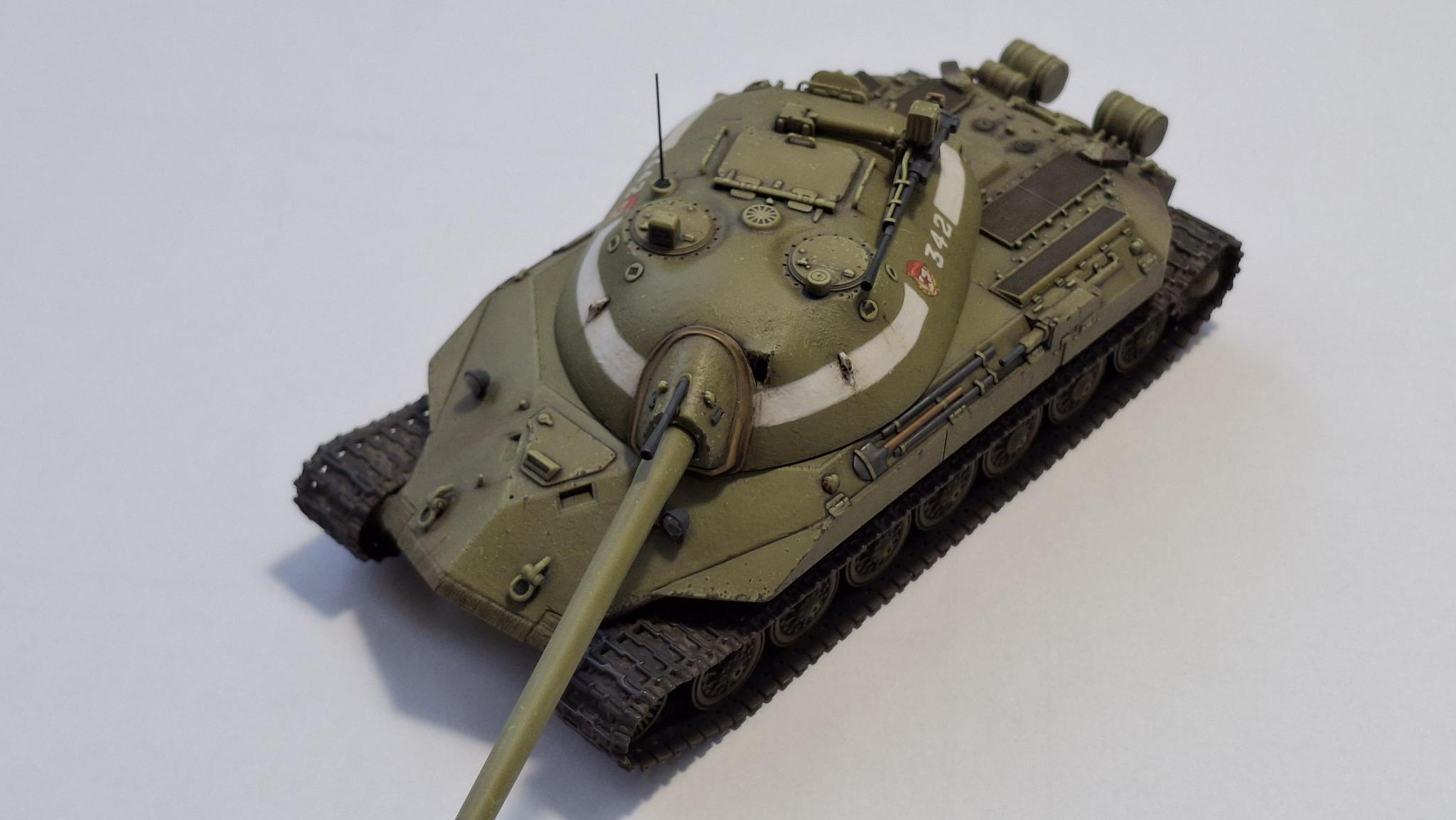

1:72, Trumpeter No.07136 (2017)
Néhány éve a Tanker magazin 4. számában láttam egy Martin Kovac (Night Shift) által készített JS-7 harckocsit, szintén a Trumpetertől, bár 1/35 méretarányban. Itt meg is lehet nézni a mester munkáját: https://www.martinkovac.com/project/scale-models/js-7 Bár néhány dolog nem tetszett azon a maketten (megfolyt fehér álcafesték és a toronypáncélzatba beragadt lövedék), összességében nagy hatással volt rám. Néhány megoldást kölcsönöztem is innen: leszedtem a sárvédőket, a légvédelmi géppuskát lehajtottam, illetve a toronyról lemartam a hátrafelé néző géppuskákat. A doboz képe trükkös, mivel az 1/35 méretarányú készletből készült makettet ábrázolja (az 1/72-es méretarányú készletből például hiányzik a fényszórók rácsa és a vontatókábel, továbbá jó néhány részlet erősen leegyszerűsített). A tartalmát a Superhobby oldalán lehet megszemlélni: https://www.mojehobby.pl/products/IS-7.html?partner_id=9 A műanyag alkatrészek ragasztásához Tamiya Extra Thin Cementet használtam, kivéve a fém részeket (pillanatragasztó), illetve a fényszórók üvegeit (Palma faragasztó). A képeken látható feljavításokat külön nem írnám ide, a képaláírásokban minden olvasható.

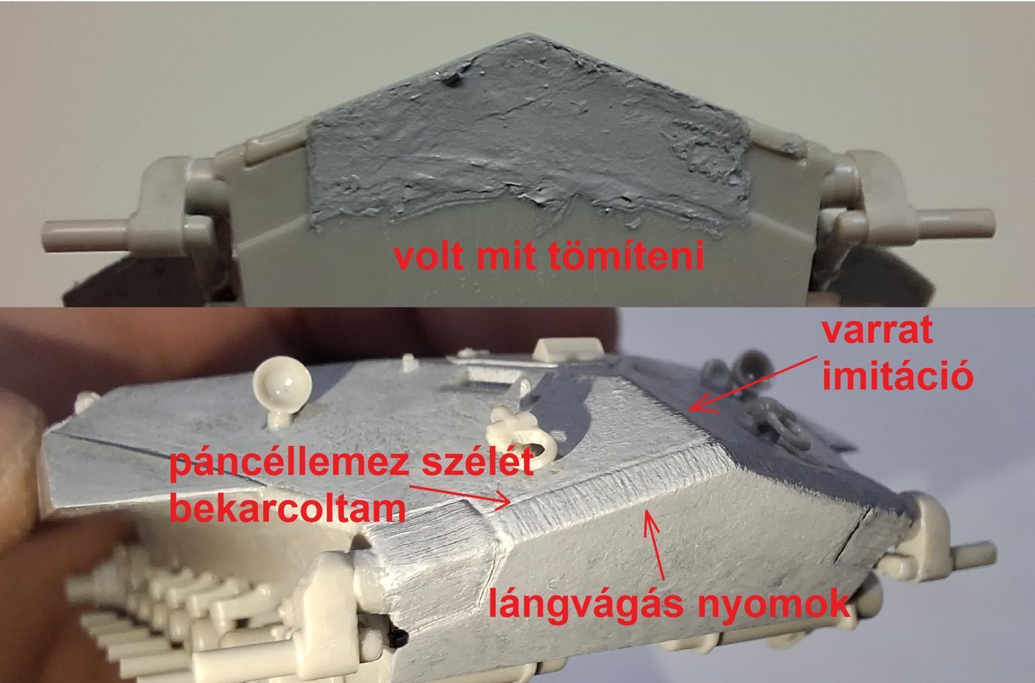

A páncéltest elején kellett tömíteni, csiszolni
A lángvágott felületet szikével karcoltam be, illetve igyekeztem megjeleníteni a páncéltest vastagságát is. Az eredetileg tömör fényszórót kimartam, az üvegét bőrlyukasztóval vágtam ki átlátszó fóliából (az csak a festés után került beragasztásra). Annyi még, hogy később a páncéllemezek felületét (már ahol hozzáfértem), Tamiya híg ragasztóval hígított Tamiya tömítővel "dolgoztam meg", hogy a hengerelt lemezek felületét utánozzam.

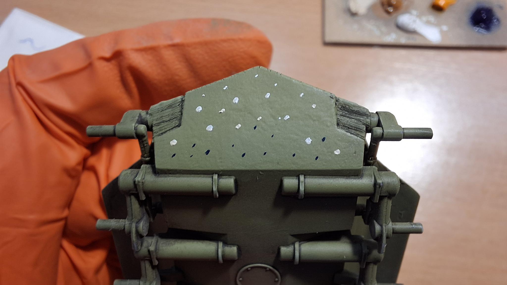

Ezzel a festékkel már spórolósabb voltam, a kisebb részeket fújtam le (például búvónyílások, kerékagy, ventilátorház). A legkisebb részleteket (például zsanérok, csavarok) ecsettel emeltem ki, Vallejo festékekből kevertem ki a színt.

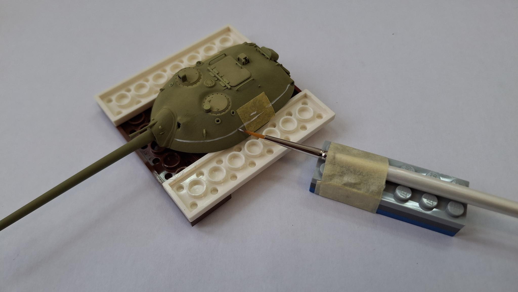

A torony nagy egybefüggő felületét fehér azonosítósávval igyekeztem megtörni. Ezt a képeken látható szamárvezető segítségével, ecsettel festettem fel.
Azonosítósávok
Azonosítósávok
A torony oldalán lévő azonosítósávokat Lego-ból készített szamárvezető, illetve maszkolószalag segítségével festettem fel, Vallejo tört fehér (off-white) színnel.

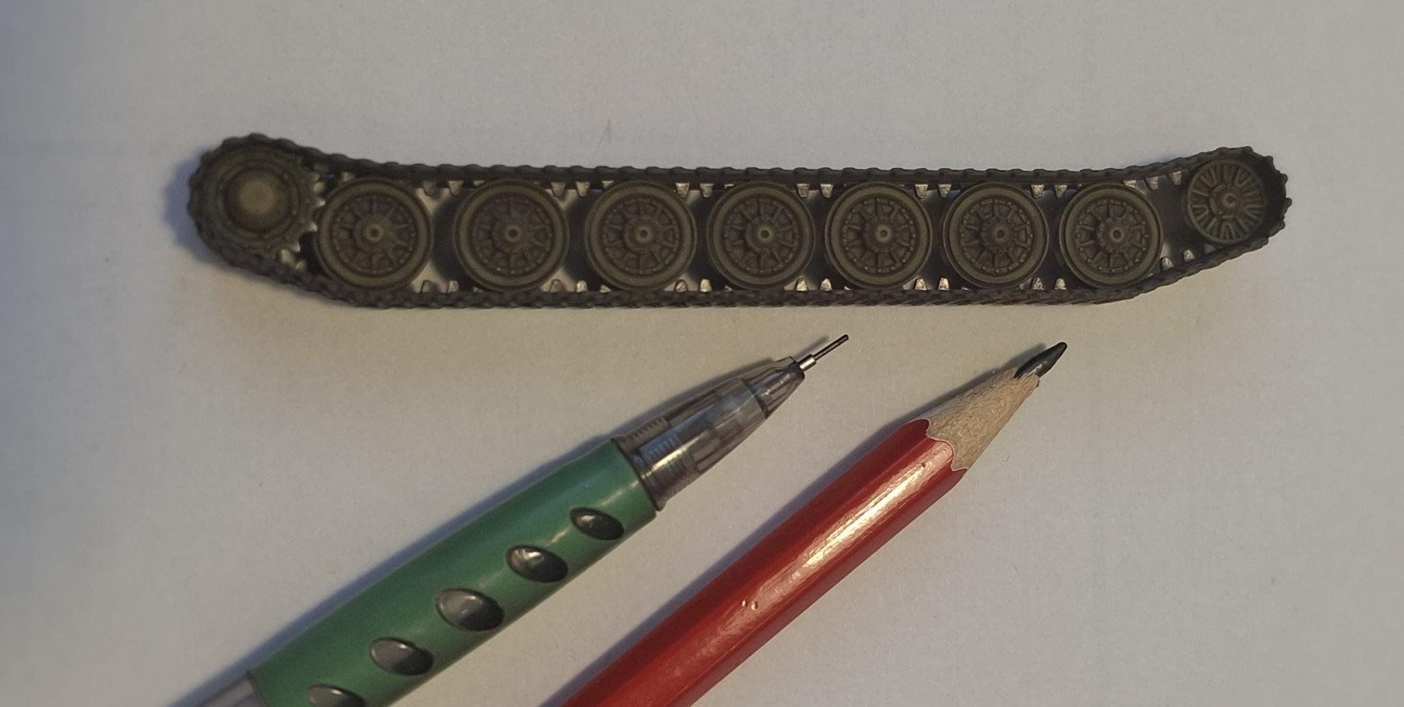

Az olajfesték száradása után a makett megkapta a végső lakkréteget (ez nem teljesen matt, van egy kis fénye is), majd Vallejo festékekkel kifestettem a részleteket is. A kiálló részeket a fenti színek világosabb változataival emeltem ki. A 4 darab "indexlámpát" Tamiya X-27 pirossal festettem meg. A fényszórókat belülről HB-s ceruzával "satíroztam", hogy legyen egy kis fémes fénye belül. Az átlátszó vékony műanyagból (valamilyen csomagolás) bőrlyukasztóval kivágott üveget Palma faragasztóval ragasztottam be. A kipufogó alapszíne 70.304 lánctalpszín, majd ehhez finoman 70.818 vörös bőr és 70.913 okkersárga festékeket adva próbáltam az égett színt utánozni. A festés kopását két színnel készítette: a világosabb zölddel a felületi karcokat, míg a sötétebb színnel azt, ahol teljesen lekopott és a fém már oxidálódott. A füstnyomokat és az üzemanyag megfolyását olajfestékekkel csináltam. A rozsdát, koszmegfolyásokat Abteilung 502 Burnt Umber, Pannoncolor vasoxid fekete és égetett sziéna olajfestékek keverékével festettem meg.
Lánctalp fémes kopásai HB-s ceruzákkal
A futóműre és a páncélteknő aljára felrakódott sarat madzagból vágott "száraz fű", reszelt Pannoncolor pasztellkréták, Mig Ammo földszínű pigmentek és Abteilung 502 szagtalan hígító keverékével vittem fel. A páncéltest hátsó részére használt fogkefével fröcsköltem fel némi sarat. Száradás után hígítós zsebkendővel és fültisztító pálcával visszatöröltem a sarat, majd jól felhígított feketésbarna olajfestékkel befolyattam, így imitálva az olajfolyásokat, nedvesebb részeket. Két nap száradás után GX-114 matt lakkal átfújtam a saras/poros részeket, így rögzítve a pigmenteket. A fémes kopásokat (főleg a görgők futófelületein, a lánctalp tarajain és futórészén) HB-s ceruzával csináltam (ahol nem tudtam hozzáférni, ott 0,5 mm-es töltőceruzát használtam). A lánctalpat csak fel kell tolni a belső görgősor mellé, ragasztóra nincs is szükség. Az antenna húzott szálból készült. A műanyag egy Zvezda készlet lánctalpat tartalmazó fekete öntőkeretéből származik, szerintem az rugalmasabb. Nem tudom, mennyire látszik, de igyekeztem úgy megcsinálni, hogy a töve némileg vastagabb legyen.
