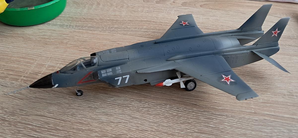

Saját erőből kipótoltam a hiányos futóműveket, valódi gányolás volt. Olyan, amilyen, de legalább van. Lábon áll a gép. Persze nem lesz belőle versenydarab, de nem is szántam annak eredetileg sem. Aztán ha már volt mihez, beépítettem az aknaajtókat és az első emelőhajtóműpár fedőlemezeit. Hátra van még a fegyverzet. Az alapvetően rakétákból áll, bár a gépnek van beépített fedélzeti gépágyúja is. Ez egy GS-301, 30 mm-es fegyver, ami a 80-as években standard volt a szovjet vadászgépeken. A szárnyakon összesen négy fegyverfelfüggesztő pont van. Első körben két légiharcrakétát gondoltam feltenni. Máshonnan összeszedtem két pitot-csövet és két R-27 rakétát. A törzs bal oldalán egy kör alakú nyílás (ablak? reflektor?) van. Ezt a már jól bevált módon, három csepp faragasztóval töltöttem ki. Délutánra szép átlátszóra száradt. Lassan meglesz a háromnegyede a szovjet helyből felszállók exluzív családjának. Van már egy Jak-36-os, egy borzalmas minőségű Jak-38 (amit lehet, hogy lecserélek majd egy jobb, szebb gyártmányra) és most elkészül a Jak-141.

Felfegyverezve
Felfegyverezve
