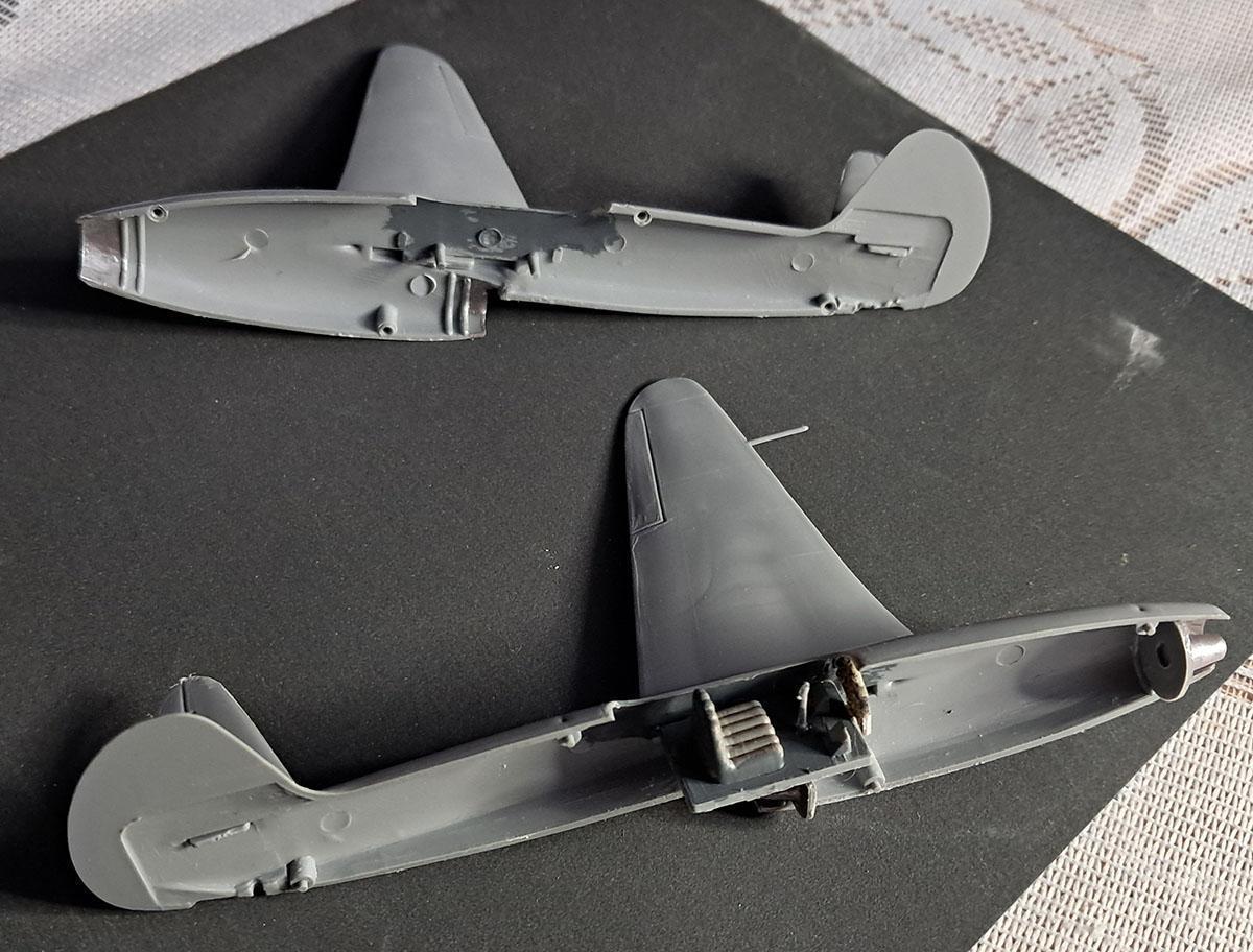

A törzs összeállításánál nem kell ügyelnünk a súlyelosztásra – lévén, hogy nem orrkerekes a kapott készlet. Maga az építés félórás munka. persze előbb illik kifesteni a fülkét és a sekély futóaknákat, a be- és kiömlőnyílásokat és a turbinára utaló alkatrészeket. A törzs összeállítása és a szárnyak beragasztása után a nem túl bonyolult futómű jött. Aki már rakott össze Jak-3-at, annak teljesen ismerős lesz a feladat. Közben el kell dönteni, melyik festést választja az ember. Mivel mindhárom lehetőség egyszínű, kivéve a zöldet, mert annak alsó felülete égszínkék. Semmi tereptarkaság! A minden irányban gömbölyű kabintető maszkolása volt komolyabb feladat, aztán matricázás – és ennyi. A matricázás... na ja! A matricák ugyan nem a ness-matricák, azaz a vízben darabokra eső, szétugró fajta, de ez csak a látszat. A hagyományos módon előkészített, tehát csillogó lakk felületre felrakott csillagok bizony szerettek darabokat elhagyni, csakúgy, mint a számozás. A matt "gallérjukat", ami a matricákat fedő gyári lakk, szintén nem lehet egyszerűen matt lakkozással eltűntetni. Végül a legdurvább beavatkozás mellett döntöttem, szikével leszedtem a csúnya kinézésű jelzéseket és újramatricáztam az egész jelzéssort.

Kezdés után
Kezdés után
