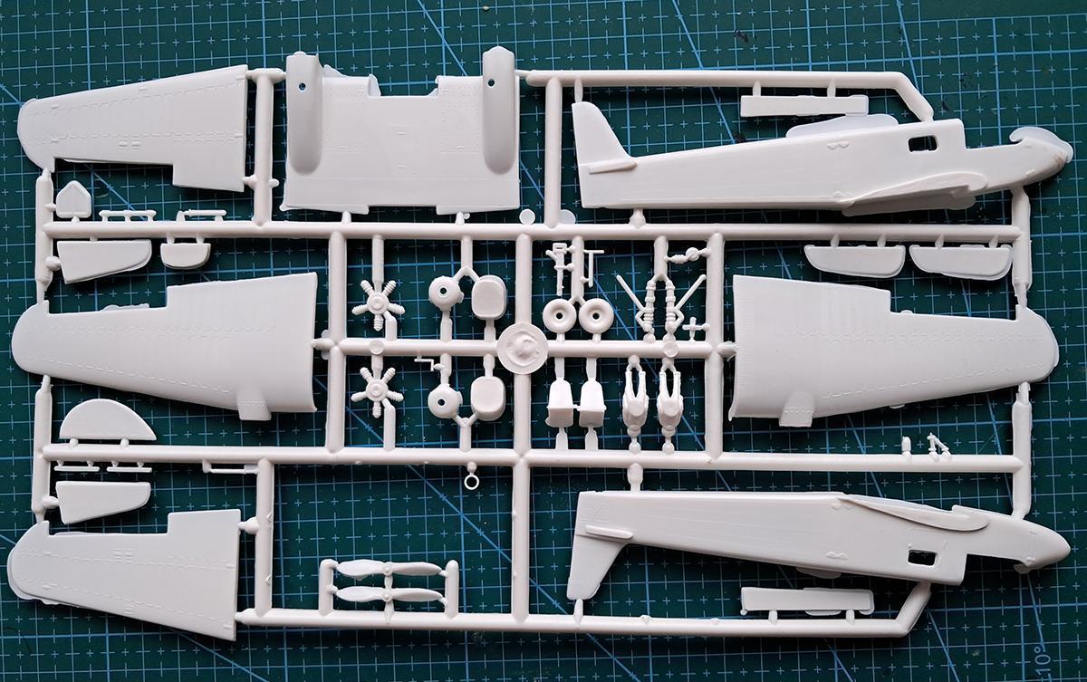

A makettet zacsiban kaptam. Hogy melyik cég terméke, azt csak valószínűsíteni tudom. Számomra ismeretlen logó van az egyoldalas, roppan egyszerű rajzon. Maguk az alkatrészek erős retro-érzést keltettek bennem. Megfolyások, némi elcsúszások, de igazából nem gond egyik sem egy KP-n, ZTS-Plastykon, VEB Plasicarton edződött makettépítőnek. Az alkatrészválaszték lehetővé teszi kerekes és sítalpas változat megépítését is. A 3 darab átlátszó alkatrész közül az egyik a komplett fülketető. Itt a kimaszkolást követően érdemes feketével/szürkével átfújni és csak utána nekiállni a végső színezésnek. Hogy aztán a téli, vagy a nyári festés lesz-e, az majd kiderül. A pilótafülke kissé spártaira sikerült. Nem bírálom, mert nagyjából nincs is mit. A két, a semmiben lógó ülés igazán nem nevezhető berendezésnek, még ha kaptam hozzá kétfőnyi, korai KP makettekhez kapott figurákhoz hasonló alakokat. Sem padlózat, sem botkormányok, pedálok, pláne műszerfal. Az sincs. Meglátom, lehet, hogy javítok a dolgon. Ha a megfolyásokat eltakarítom, egész formásak a meglévő alkatrészek. Az illeszkedésük a közepesnél jobb. Szépen tempósan lehet haladni. A szárnyak egy cetroplánhoz rögzülnek, ami a törzs alsó felületének nagyjából harmadát adja, így megfelelő alátámasztás a szép, nagyfesztávú szárnyaknak, A futóaknákkal nem kell vacakolni, mert a Jak-6 fix futós volt.

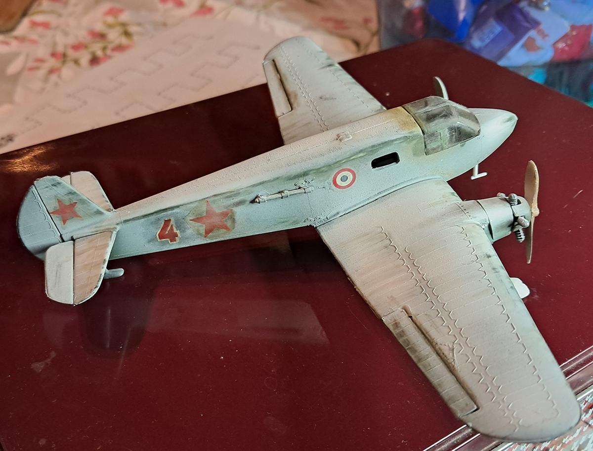

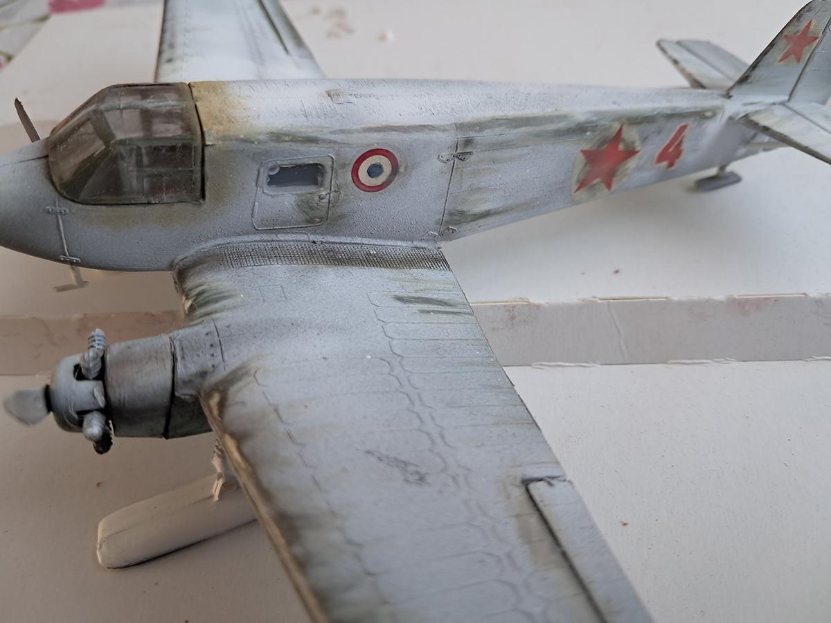

A festés kopott téli. Azaz először lefújtam egy zöld-barna tereppel, aztán ennek száradása után jött a visszamosható fehér. A jelzések a francia Normandia-Nyeman repülőezred szállító századára utalnak. A francia kokárda egy egyiptomiból lett kialakítva. Lévén, hogy szállító, nincs rajta fegyverzet. Végül "beüvegeztem" a két oldalsó ablaknyílást is. Bár elég nagy nyílásról volt szó, megpróbálkoztam a megszokott, faragasztós trükkel. Bejött! a nyílást teljesen kitöltötte a víztisztaságúra száradt ragasztó. Ha igaz, ez a 200. cikkem.
