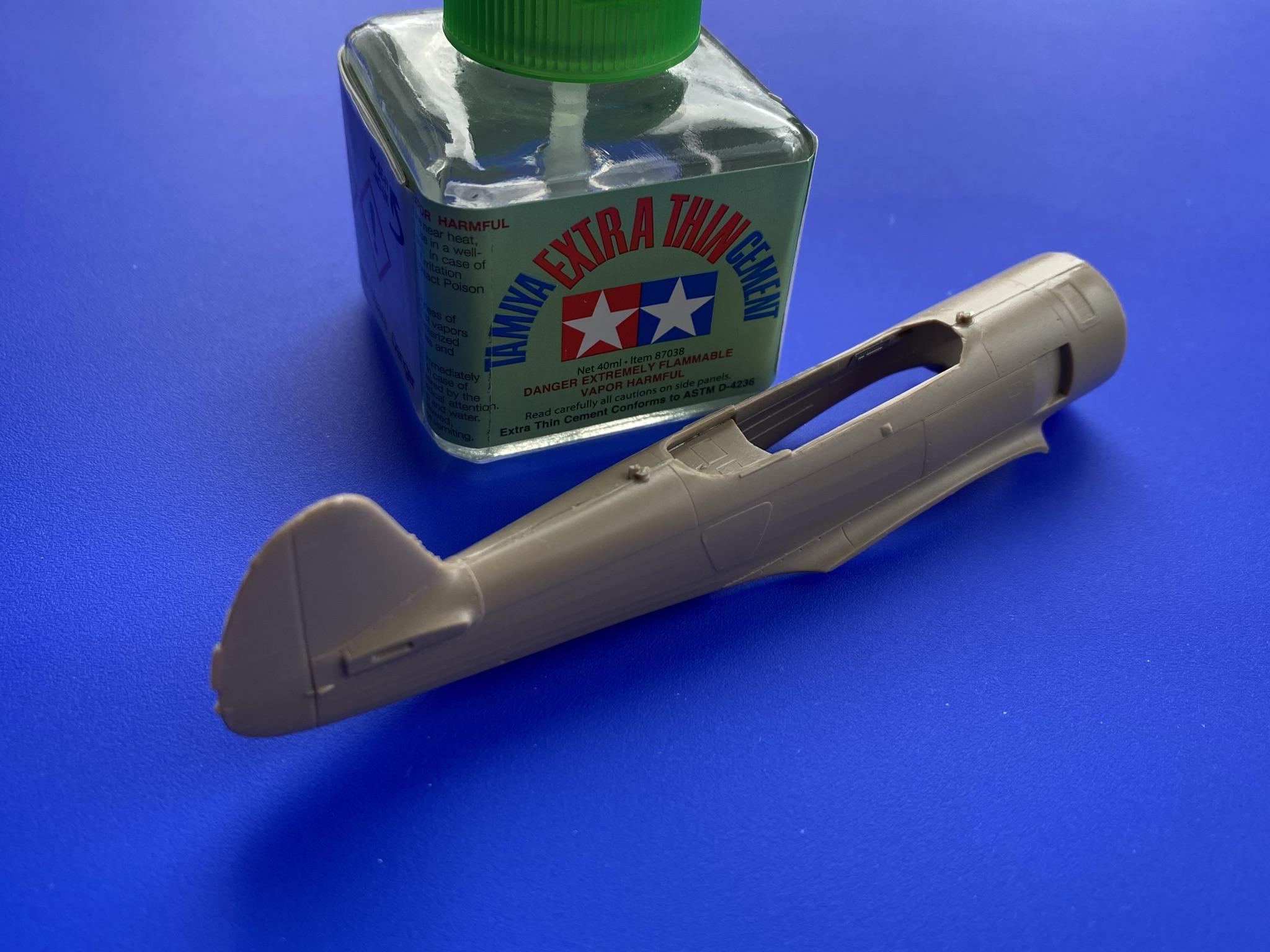

A törzs összerakva
A törzs összerakva

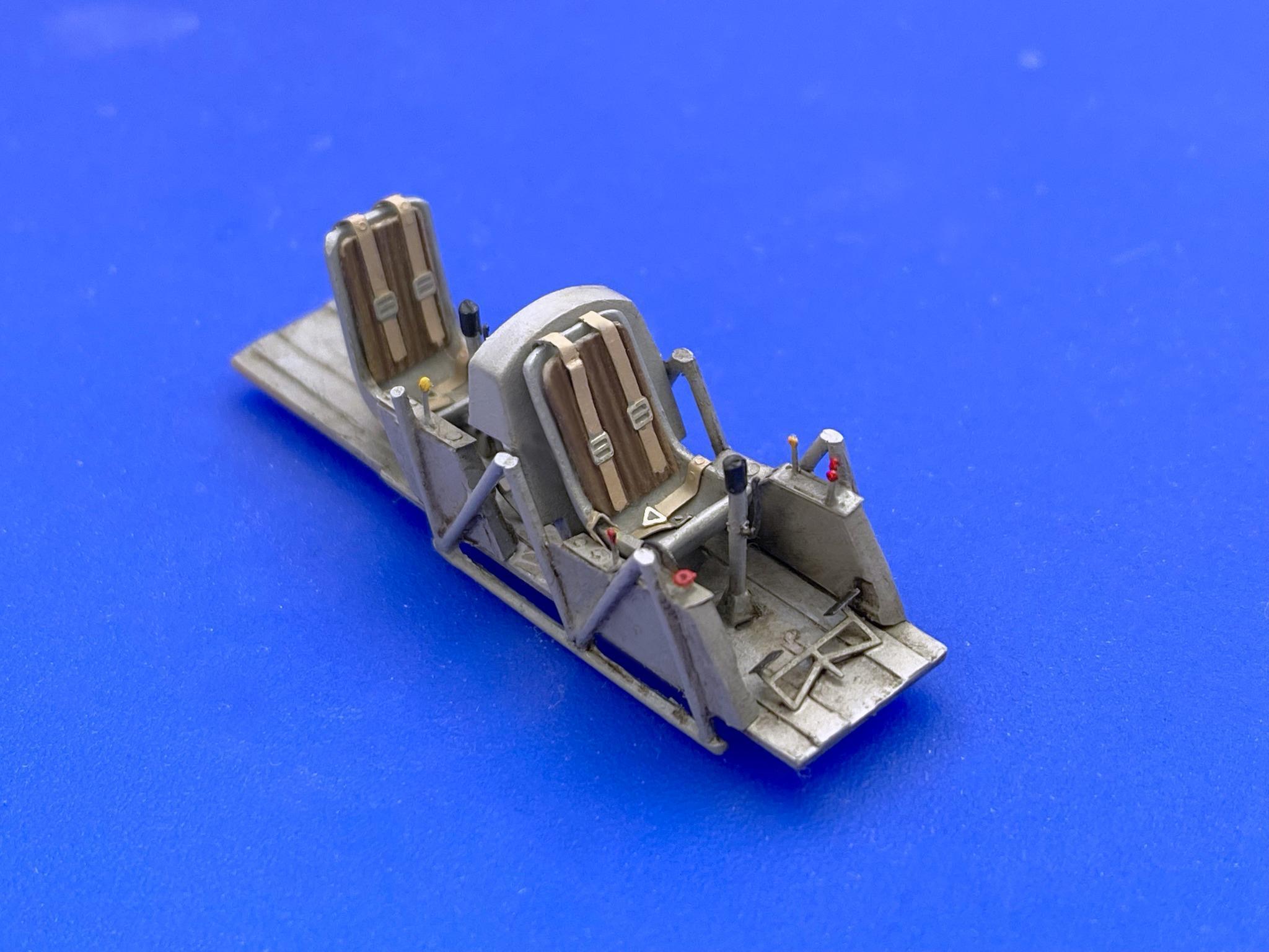

Először is az törzs oldalait ragasztottam össze, úgy gondolva (helyesen), hogy a kétszemelyes pilótafülkét könnyen lehet majd később is alulról a helyére illeszteni. Keserves munkával kivágtam a motor hátsó, függőleges kipufogónyílásait is. Ez, mint később kiderült, felesleges időpocsékolás volt, hisz nem látszik belőlük semmi. Az első komolyabb problémát a pilótafülke okozta. Akárhogy is tanulmányoztam a leírást és próbálgattam a darabokat, sehogy sem akart összeállni a fejemben az egész. De ahogy az eredeti gép fényképeit nézegettem, hirtelen rádöbbentem, hogy a tervezők által megbízott illusztrátor nemigen volt teljesen képben, és ezért tévesen rajzolta le az összeszerelést. Az M-alakú oldalfalak alsó, vízszintes rudacskáit tudniillik nem szabad a pilótafülke padlójához erősíteni, mint ahogy a rajz mutatja; ezek a padló alá kerülnek és az oldalkonzolok érintkeznek a padlóval. Ha a téves utasítást követjük, nem fognak beférni az ülések az oldalkonzolok közé és a túl keskeny kabin aztán szinte lehetetlenné teszi a makett összerakását.
Kész a kis fülke
Kész a kis fülke
Innen már kissé könnyebben ment a munka. Felraktam a műszerfal burkolatát (vagy húsz szárazpróba után), egy rakás kis maratás mütyürkét, kapcsolót meg a pedálokat, összeraktam az üléseket, hevedereket és mindent szépen kifestettem, úgy nagyjából a saját elképzelésem szerint. Miután meg voltam vele elégedve, az egész kabint beillesztettem a helyére a törzs alsó nyílásán keresztül és alulról megerősítettem pillanatragasztóval és sztirollemezekkel. Na, jöhet a következő kaland: a szárnyak. A futómű aknái önálló kis darabok, amik szépek ugyan, de sajnos túl vastagok és megakadályozzák a szárnyfelek összeilleszkedését. Nekiálltam csiszolni és vékonyítani az aknákat, amíg már szinte áttetszők lettek. Még mindig nem volt elég; a szárnyak belsejét is alaposan le kellett csiszolni, amíg végül is minden rendesen összeért. A szárny alsó része és a törzs között lett ugyan egy kis rés, amit tömíteni kellett, de felül tökéletesen összeillett minden. A vízszintes vezérsík sem okozott komolyabb gondot, habár le kellett csiszolnom azokat az formátlan gombócokat, amik illesztőfüleknek szerettek volna megfelelni.

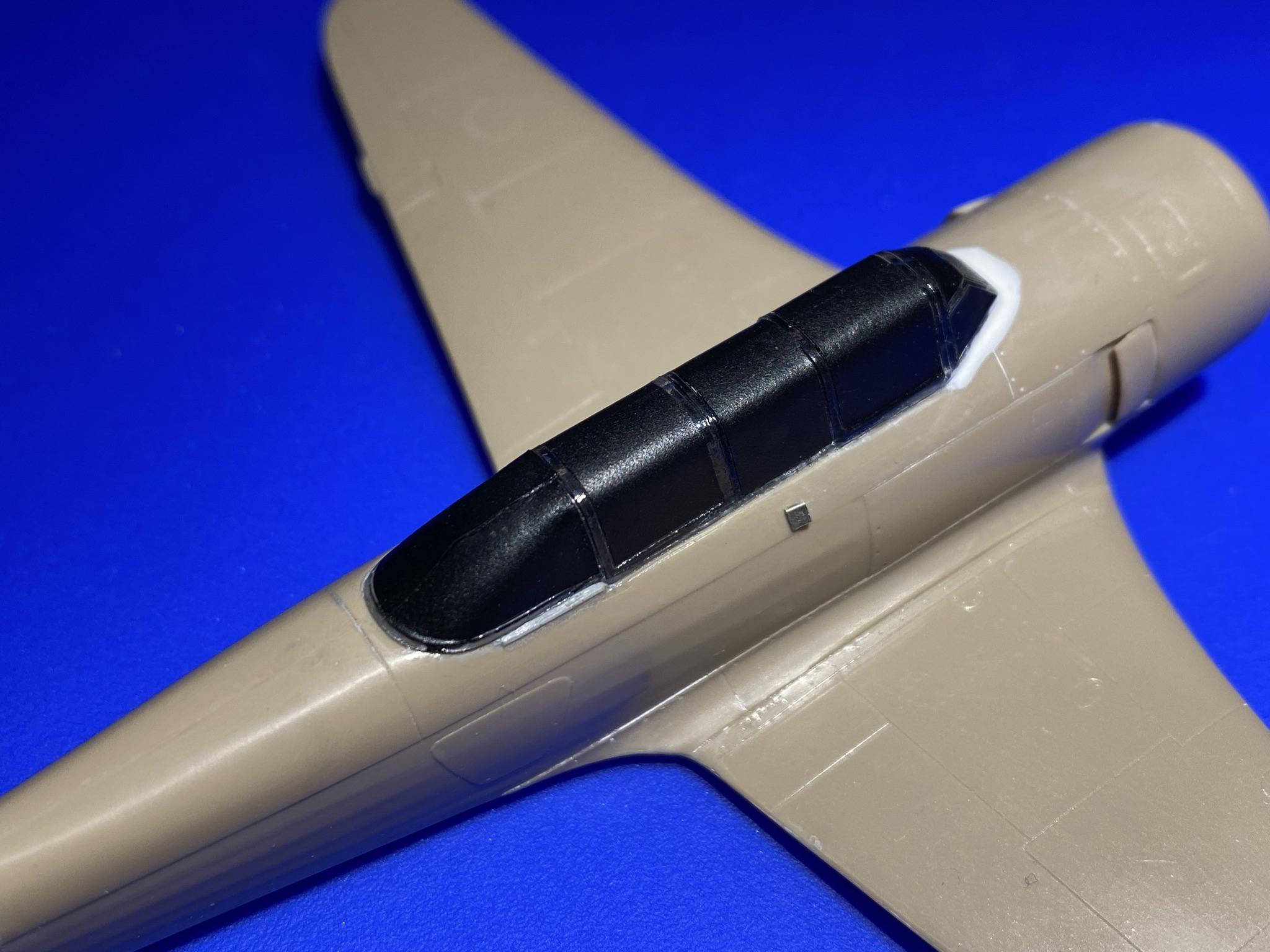

A lemaszkolt kabintető

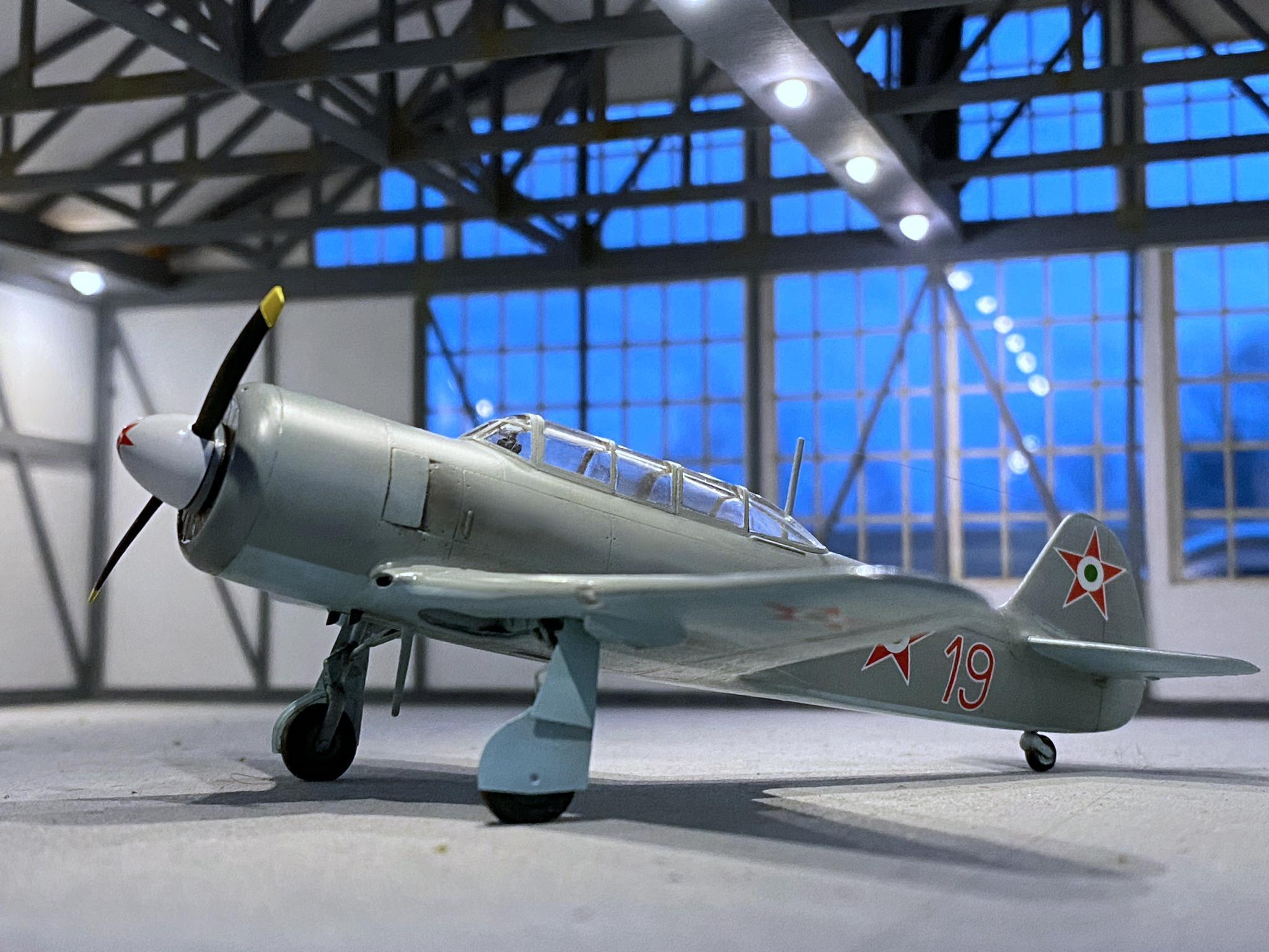

Az alsó kipufogócsöveket kis rézcsövekkel pótoltam. Felkerült a törzsre még egy rakás kis apróság, mielőtt elbúcsúztam a csinos kis pilótafülkétől és felragasztottam a kabintetőt. Ez ugyan középkori várfalnak megfelelő vastagságú, de azért elég tűrhetően átlátszó. Azonkívül hézagmentesen illik, ami ritkaságnak számít a short-run maketteknél. A futóművek a méretaránynak megfelelően szépen kidolgozottak, nem is nagyon kellett sokat babrálni velük. Lemaszkoltam a kabintetőt és befújtam mindent szürke Ultimate Primer alapozóval. Csodás, végre eltűnt az a randa világosbarna szín, amit már - mi tagadás - eléggé kezdtem unni. Egy nap száradás után befújtam az alsó felületeket saját kikeverésű kacsatojás-zölddel (Tamiya XF-2 fehér, egy pici Tamiya X-23 kék és egy pár csepp X-25 zöld). Utána a felső felületek jöttek: Tamiya XF-19 szürke egy kis XF-24 világoskékkel keverve. Ez úgy nagyjából megfelelt a szolnoki gép színeinek. A panelvonalak közé egy árnyalattal világosabb festékkeveréket fújtam. Ezután egy réteg AKI Gauzy Enhancer csillogó lakk jött, és végül a pár matrica, amik megleptek a kiváló minőségükkel. A hiányzó két csillagot a HAD készletéből pótoltam. Nem akartam nagyon koszolni a gépet, csak barna Tamiya Panel Liner-rel és 502 Abteilung festékkel hangsúlyoztam ki egy pár olaj- meg füstfoltot. Utoljára feltettem a drótantennát Uschi van Rosten-készletéből és ezáltal be is fejeződött ez a kalandos, de kellemes kis építgetés.
A törzs összerakva
A törzs összerakva
Az orr is a helyén van
Így kell ezt összerakni, nem ahogy a rajz mutatja
Kész a kis fülke
Kész a kis fülke
Szép a kis Yahu műszerfal
Pilótafülke beillesztve
Fújjuk be a prajmerrel
Kacsazöld
Kacsazöld
Kékesszürke
Kékesszürke
Légcsavar meg hasonló
Matricázás
Matricázás

Nagon jó lett, gratulálok!
Johnie
2024.04.05. 21:51:09
De szép kis ékszer! Gratulálok!
ecsetes
2024.04.05. 23:49:17
Szép lett, gratulálok!
Nálam is elkészült, kicsit máshogy, több átépítéssel (pitot cső, szárnyvég lámpák, katonák, hűtőrács, rádiótér, antennák, hűtőzsalu, dudor a bal szárnyra, stb.). A Reptár gépéhez valóban kell a 8 csillag, de egyébként elég a 6 is ;)
A mi gépeinken a kipufogók nem függőlegesen lógtak ki a törzsből, hanem kicsit hátra felé dőlve.
A színeket nagyon jól eltaláltad a múzeumi géphez, szép a festés (bár használatban szerintem nem így festették)!

Nagyon tetszik! Nincs is mit hozzáfűzni, ez egy tisztességes építés.
A hangár miatt, amíg csak az index képet láttam, azt hittem, hogy igazi. A hangárról is tudnál egy bemutatót írni?
mimoid
2024.04.28. 10:04:07
Köszönom a kedves hozzászólásokat és a konstruktív kritikát! Borisz, a hangár egy papírmakett. Van az összerakásáról egy képsorozatom a ScaleMates oldalon. https://www.scalemates.com/profiles/mate.php?id=57594&p=albums&album=62027&i=62#62
