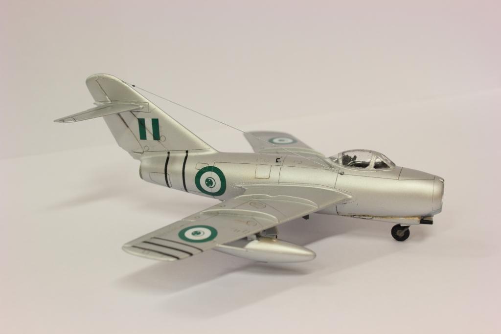

A következő lépésben szerencsémre megjelentek a Pavla gyanták (sajnos már el is tűntek), a gyártó egyik célpontjai a KP makettek voltak, így gyorsan beszereztem a MiG-15-höz készült kabint. A gyanta kabinbelsőhöz egy kristálytiszta vákuumhúzott kabintető is járt. Így már minden a kezemben volt, amit akkoriban úgy gondoltam, szükséges lehet egy tisztességes kinézetű 15-ös elkészítéséhez. Első lépésben a szárnyakat, vezérsíkokat, törzsfeleket lecsiszoltam, políroztam majd a +4 cseh kiadó MiG-15 típusváltozatairól szóló kiadványában található 1/72 rajzok alapján elkezdtem bekarcolgatni a panelvonalakat. Szegecselni nem szerettem volna, az a mai napig megosztó téma, kell-e vagy sem. Akkor nekem nem kellett. :) Egy-két vonalnál ezért csalni kellett. Közben a Pavla gyanta kabint kifestettem és részleteztem, majd következett a törzsfelek összeilletése, a szárnyak és vezérsíkok felragasztása. Itt azért volt munka. Aki épített KP modellt az tisztában a készletek hiányosságaival. Sok-sok munkaóra ment el a tömítéssel, polírozással, majd újbóli tömítéssel és polirízással... Emlékeim szerint a szívócsatorna-törzs illeszkedése volt a legtragikusabb. Talán még tejfölös pohárból kivágott lapokkal is próbáltam az alkatrészek közötti szintkülönbségeket eltüntetni. Itt már éreztem, hogy kezd a lelkesedésem lelohadni és biztos csuklottak páran Csehországban. A póttartályok emlékeim szerint annyira deformálódottak voltak, hogy ezeket egy másik KP készletből, a MiG-17PF-ből vettem "kölcsön". A fedélzeti fegyverek hüvelykivető nyílását kifúrtam és kifaragtam. A fegyverek csöveit különböző méretű injekciós csövekből készítettem. A sok tömítés, csiszolás, polírozás után a gép kapott egy komolyabb tiszta szeszes fürdőt zsír- és portalanítás céljából. A vákuumhúzott tetőtől féltem, mert nem sok tapasztalatom volt velük a múltban. Annyit tudtam, hogy a kivágásukkal el lehet rontani mindent, de ha az sikerül, akkor a helyére ragasztásban lehet egy-két bukfenc nekem, mint laikusnak. A netről néztem le egy számomra bevált technikát, miszerint gyurmát, vagy agyagot raknak a tető belsejébe, hogy teljesen kitöltse belülről azt. Így ha megfogom, akkor sem fog berogyni a vékony műanyag, nem deformálódik, vagy törik meg véletlenül. Óvatosan orvosi szikével körbevágtam, de kb. 1-1,5 mm-rel túlméretésre és folyamatosan a helyére próbálgatva vágtam a végső méretre. A készre vágott kabintetőt alaposan zsírtalanítottam a gyurma után és ciánakriláttal a végső helyére ragasztottam. Itt nekem az anyagok különbözősége miatt más ragasztó nem működött egyáltalán. Kicsit féltem, hogy a gőzétől beopálosodik, de csodák csodájára ez nem történt meg, tiszta maradt. Maszkolás után alapozó és alumíniumszín következett. A festékek a Vallejo Model Air festékei voltak.
MiG-15bis 1:72 KP
Következett a matricázás, panelezés és a végén egy védőlakk réteg. A szárnyak felső felületén a fekete (vagy sötétszürke) védőfestést nem festettem fel, mert több fényképet is tanulmányozva nem tudtam egyértelműen megállapítani, hogy volt-e minden gépen, vagy sem és ha volt, akkor milyen színnel... Így maradt a semmi, a későbbi felfestés lehetőségét azért meghagyva. Természetesen azóta még több információm van és voltak felfestve "járócsíkok", de színűk még mindig kérdéses számomra, de a fekete a legvalószínűbb. A makett nem lett tökéletes, de úgy gondolom, sokat kihoztam az öreg KP-ből. Bár ha lett volna még kitartásom és lendületem, lehetett volna több dologra is jobban figyelni. Például később vettem észre, hogy a futó mechanikus helyzetjelző "katonái" lemaradtak, pedig sokat dobtak volna a látványon. Hiányzik a gerincről egy antenna, a rádió szálantennája több, mint kérdéses, hogy fel volt-e szerelve ezeken a változatokon, a különböző alumínium panelek színét jobban hangsúlyozhattam volna, kicsit jobban részletezhettem volna a futógondolákat, stb... de ez már így veszett.

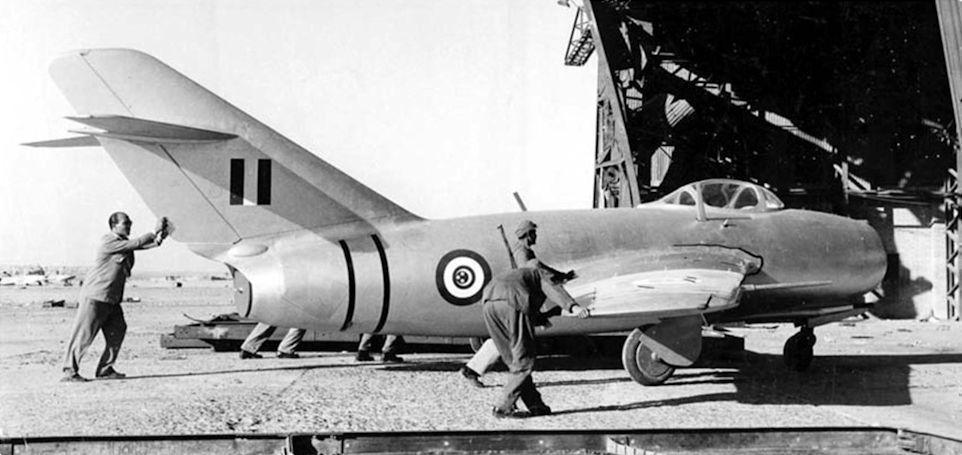

Itt látható, hogy nincs semmilyen egyedi azonosítószám, jelzés, vagy századjelvény felfestve a gépre
Az egyiptomi MiG-15bis-ek és UTI-k rendszerbeállításuk kezdetétől egészen 1958-ig a REAF zöld-fehér-zöld csillagos-félholdas felségjelét használták, fekete azonosító csíkokkal a törzs hátsó részen és szárnyakon alul-felül. A legtöbb gépen semmilyen azonosító szám, fedélzeti szám nem volt felfestve, századjelvények sem voltak láthatóak. A gépek natúr metál (alumínium) színűek voltak. A futóműaknák, futószárak és a kabin kékes-sötétszürke színre voltak festve. Egy ebből a korszakból származó MiG-15bis (valójában S 103) 1/72-es makettjét kívántam megjeleníteni (több-kevesebb sikerrel) a KP kitjéből.

Gratu! Szép munka, különösen ebből a készletből.
abschattung
2025.08.13. 10:48:23
Imádom. :) Szép munka, kihoztad ebből a kis makettből, amit lehetett. És nagyon jó a leírás.
pmheros
2025.08.13. 19:06:11
Üdv!
Remekbe szabott kis madár lett ez így a sok belefektetett munka után. Nekem egyáltalán nem hiányoznak a szegecsimitációk, ez pont úgy jó, ahogy most van!
Gratulálok!
Üdv.: pmheros
ecsetes
2025.08.13. 22:42:55
Szia!
Nagyon jól sikerült, meg lehetsz vele elégedve! Én az Airfix készletét építettem meg ebben a méretarányban, előbb-utóbb bemutatom majd.
Az alumínium szín kifejezetten tetszik, sokkal jobb mint nálam.
Gratula!
