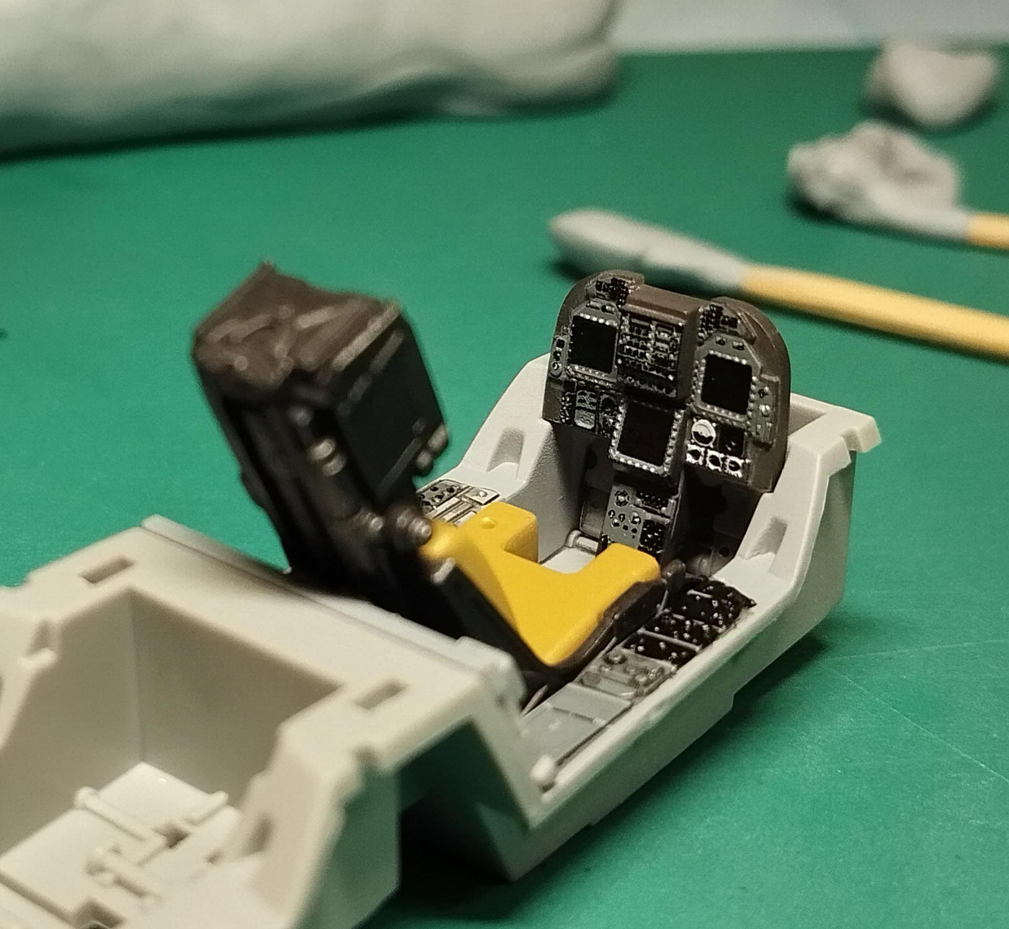

Kabin
Kabin
Kapunk egy kis lap rézmaratást a HUD keretéhez, hevederekhez, visszapillantó tükrökhöz, az infracsapda szórókhoz, még a beszálló létrát is elkészíthetjük maratásból. A kabintetőn végig húzódik egy hosszanti öntőcsík, Tamiya polírozó pasztáival és végül vaxszal sikerült láthatatlanná varázsolni ezt a csíkot. Sajnos nem egyforma vastagságú a kabintető csukódó átlátszó alkatrésze, hullámosan vannak benne méretbeli különbségek, így ezek minimális torzítást okoznak. A makett festése nagyban függ a végső matricázástól. A kanadai székhelyű Leading Edge matrica gyártó mellékel a matricái mellé egy szabásmintát melyet kivágva és felhelyezve a makettre meg lehet rajzolni a határvonalakat amelyeket maszkolni kell festés előtt. A matricák (és így értelemszerűen a szabásminta is) az 1993-as kiadású Hasegawa makettre lettek tervezve anno. Ezt viszont most egy Kinetic makettre kellett felhelyeznem. Tartottam tőle hogy lesznek észrevehető problémák egy esetleges inkompatibilitásból, de meglepő módon számottevő méretbeli különbségekből adódó gond nem merült fel. Az egyedüli nagy gond a matricák idős korára vezethető vissza. Sajnos ezek a 23 éves matricák szakadtak, repedtek, szétestek a vízben való leáztatásuk alatt. Azonnal beszereztem a Microscale Liquid Decal Film matrica javító folyadékát, bőségesen ecsetelve, öt rétegben alkalmazva ezt a folyadékot sikerült a hordozó papírról egyben lehozni a színes mintákat és felhelyezni a makettre. A Tamiya Super Strong lágyítót úgyszintén bőségesen alkalmaznom kellett hogy a görbületekre is megfelelő legyen a felfekvésük, végül sikerrel jártam. Ámde az öt réteg javító folyadék megvastagítja a matricákat annyira hogy a kontúrjuk a maketten szemet bántóan látható legyen. 3000-es csiszoló szivaccsal estem neki a matricázott felületnek és némi vékonyítást sikerült rajtuk elérni. Nem lenne ezzel a művelettel sem gond, de már festett felület és matrica szélének határvonalán csiszolni nem egy leányálom. Sokszor belecsiszoltam magába a festésbe is, utólagosan sokat kellett így a festést is javítgatni. Ez a mozzanat a szétszakadó matricáktól kezdve a szintbe csiszolásukig szerintem pár ősz hajszálat eredményezett, új magyar nyelvezetű szitokszavakat találtam ki, nem sokon múlt hogy feladjam ... Legvégül kapott a makett egy félfényes lakk réteget, így már sokkal bátrabban mertem tapogatni, fogdosni. Túlzottan nem koszoltam rajta semmit, max. a hasi részen minimálisan vittem fel légecsettel kis sötétítést, foltozást. Fegyverzet nem igen volt használatban egy ilyen demó gépen, én a szárnyak végeire helyeztem azért két AIM 9x-et. Az egyik fotón látható volt egy kis póttartály szerű függesztmény, kiderült, hogy egy bizonyos Travel Pod az illető, vagyis csomagtartó. Ilyen méretű tartályt nem mellékeltek a Worimi dobozában, így egy 1/72-es üzemanyag tartály lett átalakítva travel pod-nak. Megfestettem színes darázs mintásra ahogy azon képen is látszott, és felhelyeztem a has alá. Az állvány egy Zvezda gyártmány, melyet piros-fehér csíkosra festettem imitálva a kanadai lobogó színeit. Érdemes az állványt is beragasztani a makettbe mivel nem tart erősen. Összességében egész mutatós F-18-as építhető a Kinetic készleteiből ár/érték arányban. Az ilyen színes-szagos festés tudom nem mindenki kedvence, de egy demo bemutató gép esetében elengedhetetlen. Valószínűleg a CAF 410 Cougars század parancsnokának irodájában megtalálható jópár darab ezen színes gépek kicsinyített másolataiból.

Kabin
Kabin
Rézmaratás tükör
Rézmaratás tükör
HUD
HUD

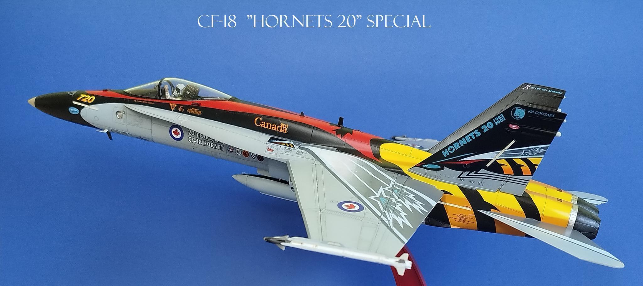

A makett
A makett

Rendkívül látványos és le a kalappal ahogy a buktatókat leküzdötted!
warbirds
2025.05.12. 08:07:28
Csak ismételni tudom az építés fázisai során elhangzottakat. Kitartó küzdelemmel gyönyörű végeredmény!
Johnie
2025.05.12. 10:47:08
Köszi Gábor és warbirds.
Azt hiszem az egyik legtöbb tanulnivalót ez a makett szolgáltatta eddig.
atika
2025.05.12. 13:30:59
Szép lett! Öröm volt követni az építést, és jó így egyben is olvasni, látni.
Nem gondoltam volna, mikor először írtad, hogy állványon lesz, hogy így is fog tetszeni. Sőt! Ahogy már korábban is írtam, meglepően jól mutat ez a "hangsúlyos" állvány. Gratulálok!
Tibcsi
2025.05.12. 13:54:23
Én is végig követtem az építését, és most kénytelen vagyok újból rácsodálkozni a végeredményre. Tudom, mennyi meló van mögötte, így duplán gratulálok a végeredményhez! :) Bár nem kedvenceim a díszfestéses gépek, de azért én is tervezek néhányat. Az egyik pont egy kanadai lesz, de visszafogottabb díszítéssel. A műanyag része egy Hasegawa F-18C, amiben megvan a kanadaihoz szükséges fényszóró is.
Mekett
2025.05.12. 14:19:53
Gratulálok, szép lett, megérte küzdeni! A képek is jók, nem is tudom, melyik szín áll jobban ennek a kanárinak!
Johnie
2025.05.13. 15:33:43
Köszönöm szépen srácok!
kervil
2025.05.13. 19:53:39
Nagyon szép, ahogy többször írtam is az építési topicban. Kábé soha nem akartam állványos, repülő állapotú gépet építeni, de ez olyan jól néz ki, hogy rendesen meghoztad hozzá a kedvem.
Johnie
2025.05.15. 22:18:55
Köszi szépen kervil.
Az az igazság, hogy elég nehéz valóban jól sikerült színes festésű gépet találni, ez szerencsére a mutatósak közé sorolható.
Valamiért a Formula 1-es autók jutnak eszembe egy ilyen színes gép láttán, még az a szerencse hogy termékreklámot elvétve tartalmaznak 😃
A te eddigi építéseid elnézve biztos vagyok benne, hogy gyönyörű színes gépet alkotnál ha arra sodorna a szél... úgyhogy hajrá, csak biztatni tudlak.
