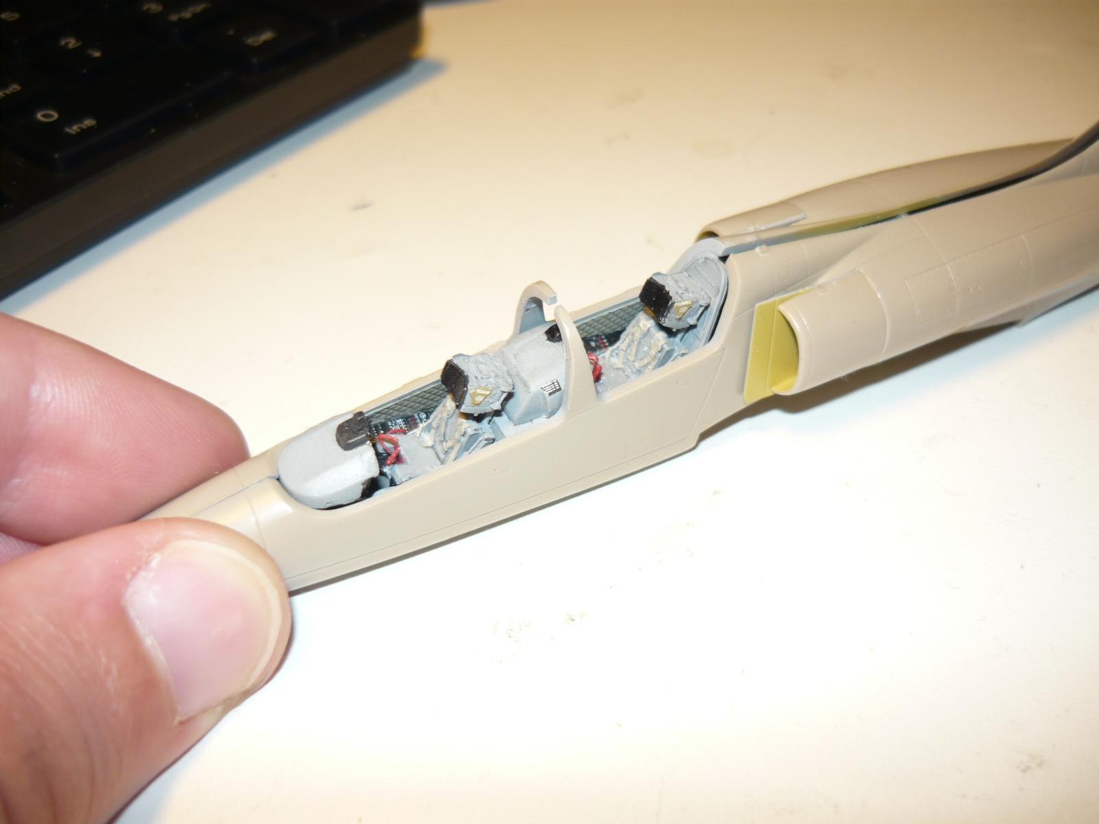

Viszonylag újdonságnak számított a készlet, amikor sikerült beszerezzem. Valahol itt kezdődhetett a gyűjtögetős korszakom, mert nem tudtam, hogy mit is akarok belőle, de egy ALBATROSZ?! Persze, hogy kell! Kettő is, mert futja rá. Aztán jó ideig várt is dobozban, mígnem a szíriai "polgár"háború képeit, videóit nézve megszállt az ihlet. A leírásokból, beszámolókból egyébként azt vettem ki, hogy kedvelt eszköze volt a csapatok közvetlen támogatásának, lévén egy kis magasságon is jól kezelhető gép, és egészen jó belőle a kilátás is. Igaz minden önvédelmi felszerelése a visszapillantóra akasztott imafüzér... Sikerült felkutassak olyan képsorozatokat, amin ugyan az a szír L-39 látható, többféle függesztménnyel, minden oldalról. Az építést a hagyományos módon kezdtem, mindössze a katapultüléseket cseréltem gyantára. Itt kicsit fűrészelni is kellett. Szintén helyszíni képek tanúsága szerint készült a kabin festése is. Nem is volt nehéz aktuális képeket találni, a háború azon szakaszában tényleg mindenki dokumentált mindent, azt is, ami meg sem történt.
A kabin elkészítését követte egy sor szárazpróba a törzsfelekkel és a szárnnyal, valamint a beömlőnyílásokkal. Valami azt súgta nekem, hogy a beömlőket minél előbb a helyükre kell építsem, és utólag jó döntésnek bizonyult ez. Kicsit olyan italerisek voltak az illesztések. Az igazi kiszúrást szerintem a szárny felsőrésze tartogatta. A törzzsel nem csak él mentén, hanem egy egész nagy felületen érintkezik. Valamit elszabhattak a formáknál, a szárny legalább egy teljes mm-rel kijjebb állt a has síkjából. A törzsfelek összeillesztése sem ment olyan simán sajnos. A kabin hátfala és törzs belső oldala között bizony volt egy jó mm-es hézag. Most már persze nem tömítőpasztával bohóckodnék, hanem hozzáadnék egy-egy sztirol csíkot két oldalt, de ez hat éve volt, szóval... Volt más is, kellett az orrsnál és a hasnál is lakatolni. Talán ezt is másképp csinálnám ma már, de akkoriban a húzott szálakkal kísérleteztem.

Sajnos a lakatolást már a kabinnál meg kellett kezdeni

Belső összepróbálva
Belső összepróbálva
