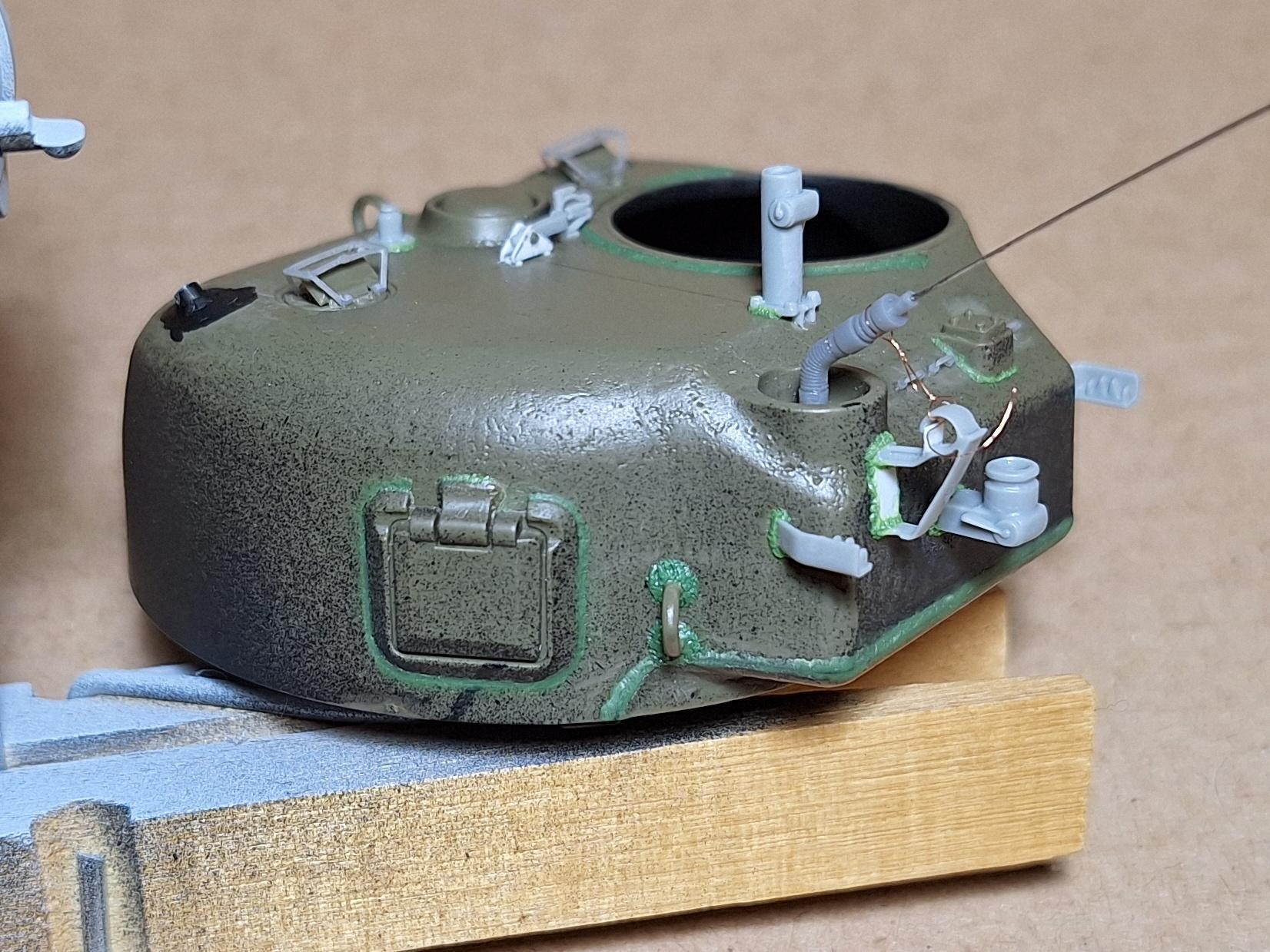

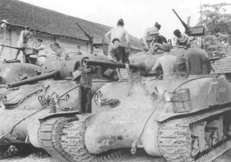

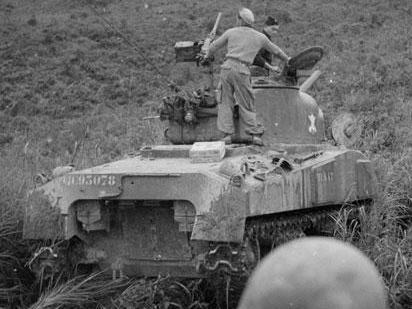

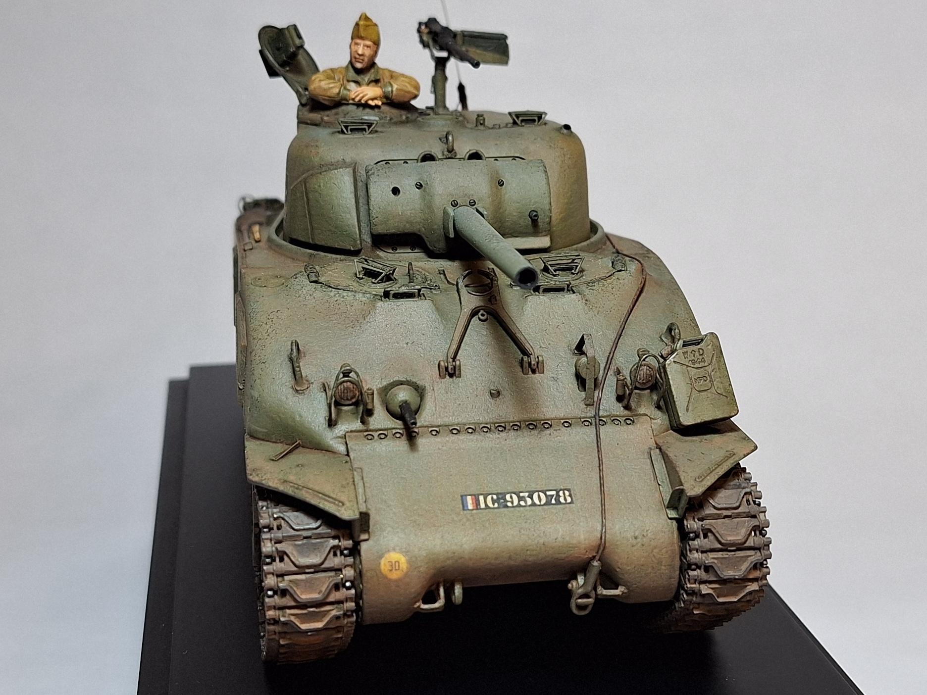

A makett a MURAT nevű RBCEO Shermant ábrázolja. Az eredetiről két archív kép is felelhető, amik segítették a pontos építést. A harckocsi a képek alapján igazolja azt, hogy a franciák akkoriban szűkében voltak a hadianyagnak és ez a Sherman is láthatólag nem gyári konfigurációjú. A test M4 Composite és látszólag megviselt. A homlok géppuska körüli védőponyva rögzítő keret hiányzik, a kűrt/sziréna védőkerete egyedi, az oldaláról pedig hiányoznak a kötényzet rögzítő fémcsíkok. A torony D50878 "low bustle", utólagos "cheek applique" páncéllal, nem lehegesztett pisztolynyílással. A parancsnoki búvónyílása nem az ezen a fajtán alkalmazott kétszárnyú, hanem a későbbi körbe kitekintős.
Tehát ez a példány feltehetőleg egy második világháború utáni mash-up, amit különböző elérhető és használható főegységekből építették össze. A makett ennek megfelelően is mash-up, mert ez a kombináció így nem kapható. Az alvázat a Dragon M4 Sherman "Composite Hull" PTO, a tornyot a Tamiya M4 Sherman adta. A parancsnoki búvónyílás szintén Dragon számos egyedi feljavításokkal és annyi módosítással, hogy ez a ritkább, elsődlegesen a 105mm-es változatokon használt rögzítő zárszerkezetes. (A karom ami nyitott állapotban rögzíti a fedelet a kerethez, a fedél belsejébe vezetett karral oldható ki. Így a parancsnoknak nem kell körbenyúlnia a fedélen, hogy kioldja a rögzítést.) A lánctalp Friulmodel, a matricák Star Decals, a lámpa- és periszkópvédő keretek 3D elemek, a figura pedig Dragon harckocsizó egy maradék műgyanta fejjel és Green Putty francia sapkával. Az építés során a Dragon hozta a formáját: néhol hiányos és logikátlan építési utasítás, menet közben kiderülő hiányosságok, pontatlanságok és javítani, módosítani valók. A Tamiya torony viszonylag egyszerű, így jól lehetett vele dolgozni. A koszolás és kopás mértékéhez és módjához a későbbi amerikai-vietnámi háború során harcjárművekről készített fényképek adták a referenciát. Az építés során sajnos kevés képet készítettem, így csak párat tudok mutatni.

Nagyon klassz lett. A koptatás-koszolás is tetszik. Az első archív fotó pedig nagyon aranyos a kiskölkökkel. Egyben örülök, hogy nem csak az én agybajom az indokínai téma :) Hozzáteszem, a franciák kényszerűségből még régi brit és japán harcjárműveket is használtak ott, de a fotók többségén az amerikai technika látszik. Én egy M-24-esre gyúrok, de sajnálatos, hogy korabeli francia figurák alig vannak. Talán a HobbyFan csinál kétfős, toronyban álló figurakészletet...
