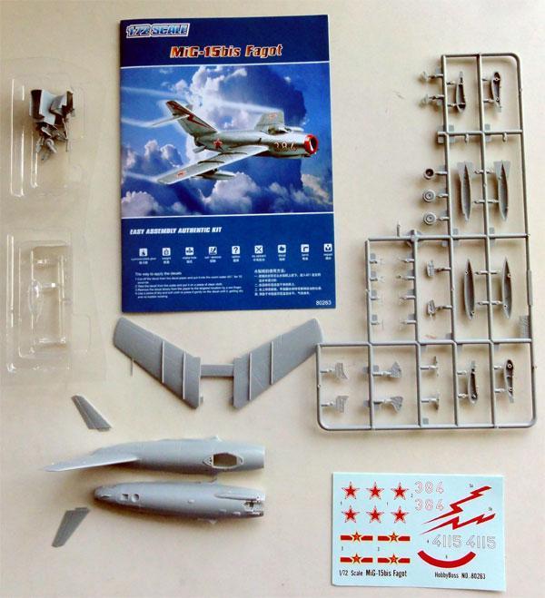

A HobbyBoss 2008-ban és 2009-ben két különböző 1:72 méretarányú MiG–15 készletet adott ki, amelyek valóban nagyon jó ár-érték arányúak.
Ez a készlet körülbelül 50 alkatrészből áll és gyorsan összeépíthető. (Megvásárolható előre összeszerelt változatban is.) A törzs vízszintesen kettéosztott, az egy darabból álló szárny közéjük kerül. Meglepően részletes, szép felülettel és futóműaknákkal, valamint beömlőcsatornával. A pilótafülke kádja jól néz ki, megfelelő üléssel. Az átlátszó kabintető egy darabból áll.
A matricák kissé egyszerűek, két fémszínű MiG–15-höz kapunk: egy szovjet VVS, illetve egy kínai PLA repülőgéphez a koreai háborúból. A festési útmutatóban van néhány hiba: a pilótafülke belsejének középszürkének kell lennie, fekete műszerekkel és kapcsolópanelekkel.

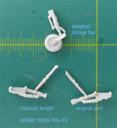

- Az A23 orrfutó kissé vastag és a munkahenger is túl nagy. A kerék különválasztása és egy villa készítése javítja a megjelenést.
- A főfutószárak (A29 és A30) kissé hosszúak - kb. 2 mm műanyagot el kell távolítani az aljukból. Így már szépen fog ülni a makett.

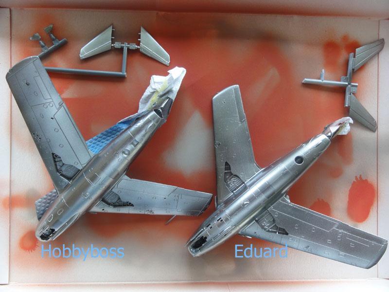

Fémszínű festés
Sok MiG–15 natúr fém festést viselt, ami valójában egyfajta lakk, ezért a fémfelület többféle árnyalatban jelenhet meg.
Az Alclad II rendszer nagyon jó eredményt ad fémfestékekkel, de festékszóró szükséges hozzá.

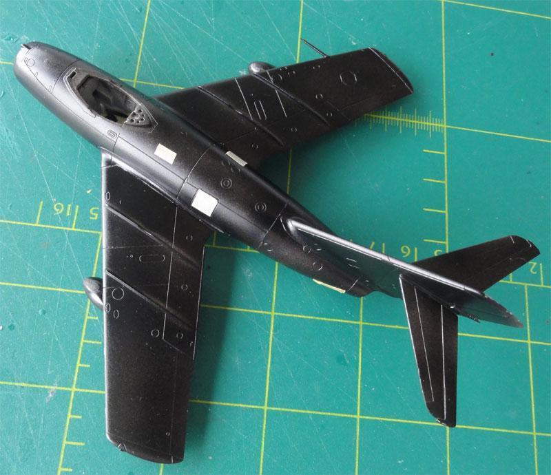

Miután a modellt nagyjából összeállítottuk, először fekete alapozóréteget kell felvinni, ennek fényesnek kell lennie. Ezt el lehet érni fényes lakkrétegekkel (például Johnson Future/Pledge) vagy fényes fekete festékkel.
Az Alclad II különböző lakkfestékeket kínál, például High Gloss Aluminium, Airframe Aluminium ALC-119 stb. A MiG–15-höz én ALC-119-et használtam.
A valós repülőgépeken a fémfelületek gyakran különböző fényességű panelekből álltak. Ugyanazon a gépen is eltérő árnyalatú lemezek jelenhettek meg.
Egyszerű módszer különböző fém árnyalatokhoz:
- Fújjuk fel a fényes fekete alapréteget.
- Maszkoljunk le néhány panelt még az első Alclad réteg előtt.
- Fújjuk fel a fém festékréteget.
- Ezután távolítsuk el a maszkolást.
- Fújjuk fel ugyanazt az Alclad réteget, de vékonyabban.
- Így a festék különböző vastagságban fed, ami eltérő fémes fényességet eredményez. Ez sokkal egyszerűbb, mint több különböző Alclad festékkel dolgozni.

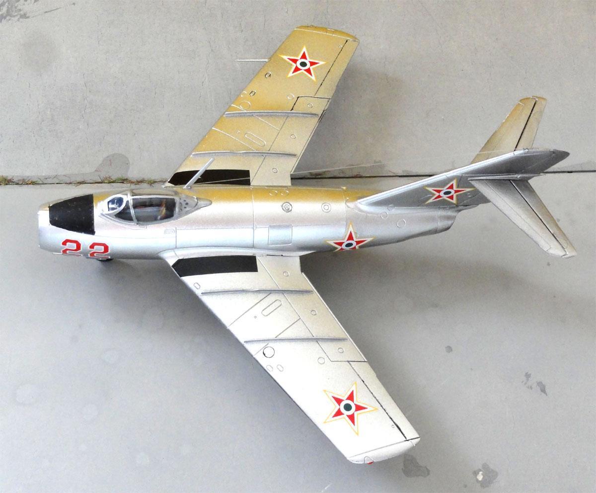

Ezúttal is a HobbyBoss készletét építettem meg, a Microscale 72-426 matricalap felhasználásával. Megfigyelhető a speciális tükröződésgátló panel, valamint a járófelületek, amelyek szintén matricából készültek. (Valószínűleg fel kellett volna tennem a kis rádiós pengeantennát a törzs hátára, bár ebben nem vagyok teljesen biztos.)
MiG-15bisz
1:72 HobbyBoss
