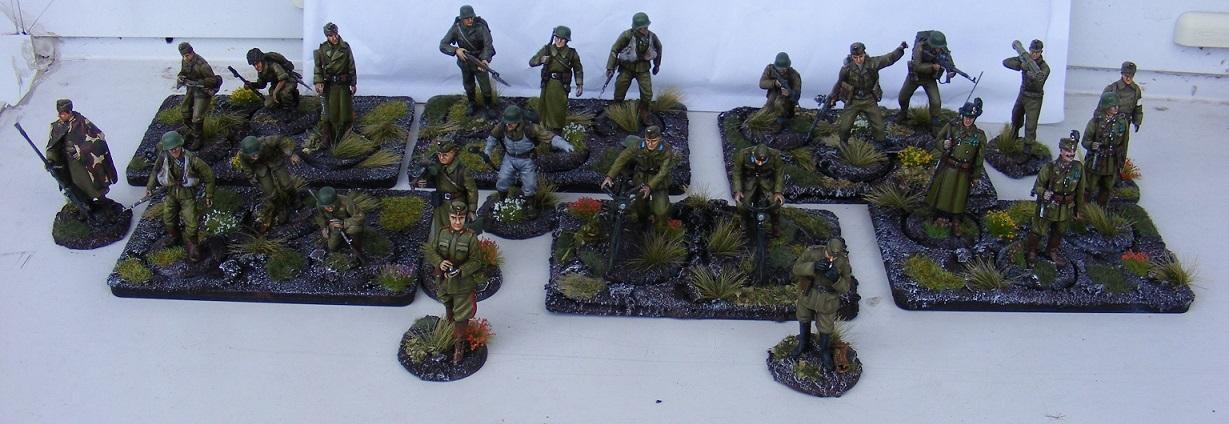

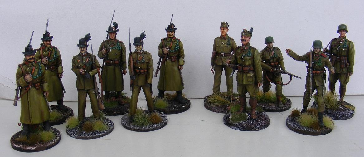

MKH csoportkép
MKH csoportkép

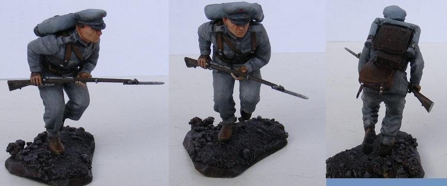

A dicsőséges 133 nap
A forradalmak idején a katonák leszedték az uralkodói névjeles sapkarózsát, és nemzeti színű szalagot tűztek a helyére. A Tanácsköztársaság a változatlan egyenruhához (hivatalosan változatlan, gyakorlatilag ekkor már minden ment mindennel, aki amit szerezni tudott: a lovassági bekecs praktikussága miatt például különösen népszerű volt) új, oroszos tányérsapkát rendszeresített. A nép szája sofőrsapkának nevezte, talán a 2. világháború eleji szovjet tányérsapkákból, a sildet kicsit lekerekítve lehet legjobban elkészíteni, viharszíj helyett azonban zsinórfonat díszítette. Senkit ne tévesszenek meg a Kádár-kor művészeti alkotásai, a fényképek szerint ebből nem volt elég, sok katona monarchiás tábori sapkát viselt. A Tanácsköztársaság hivatalos sapkarózsája - megintcsak a művészeti alkotásokkal ellentétben - nem vörös csillag, hanem egy vörös posztóval bevont gomb volt (szóval egy kis kerek piros pötty). A királyi névjeles sapkarózsát a kevésbé vörös érzelmű katonák, mint például a Székely Hadosztály, az azóta is használt nemzetiszín sapkarózsára cserélték le. A Tanácsköztársaság hadseregében nem voltak rendfokozatok, csak beosztások. Ezt először egy bal karon viselt feliratos karszalag jelezte, de május 16-án elrendelték, hogy inkább a zubbony jobb ujjának alsó részén, illetve a sapkán legyenek vörös csíkok: a századparancsnokén például három. (Beosztási jelzések, sofőrsapka: a harmadik részben találkozunk még ezzel...) A vörös tisztek és komisszárok előszeretettel hordták a tányérsapkát, gyakran fekete bőrkabáttal kiegészítve. Nagyon sok tiszt volt azonban, aki nem lelkesedett a kommunista eszméért, egyszerűen csak azért szolgált a Vörös Hadseregben, mert katona volt, és az volt az országért harcoló magyar hadsereg. (Emellett a régi tisztikar úgy szocializálódott, hogy a hadseregben tilos mindenfajta politizálás.) Ők jellemzően egyszerűen csak tovább hordták a monarchiás egyenruhát - maga a vezérkari főnök, Stromfeld Aurél is így tett. Rohamsisakot nem nagyon használtak, mert kevés volt, csak az elit egységek voltak nagyobb arányban felszerelve vele. A 16M bográccsal, természetesen. Én egy ICM-figurából konvertáltam, látható a csukaszürkéhez képest sötétebb szín.
Magyar vöröskatona
Magyar vöröskatona
ICM figurából konvertált magyar vöröskatona

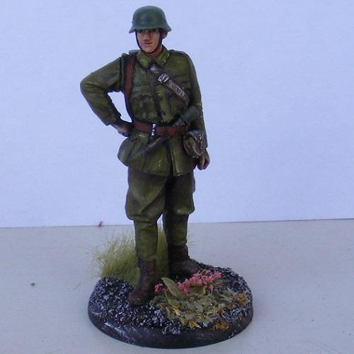

Az új egyenruha
A háború után a legtöbb katona számára megszüntették a díszegyenruhát (gyakorlatban csak a magas rangú tiszteknek volt szüksége rá, az átlagos honvéd számára úgyis csak elméletben létezett), a gyakorlóruhának kellett díszelgésre alkalmassá válna. Emiatt kicsit csinosítottak rajta: a zsebeket és a gombolást is kívülre helyezték - emiatt első világháborús magyar katonákból csak elég sok munkával lehet második világháborúsakat faragni. Az ekkor bevezetett egyenruhák, apróbb változtatásokkal, a Rákosi-korszak hajnaláig elkísérték a magyar katonákat. A bóti készletekre majd később térünk rá, ha valaki átalakításra adja a fejét, ezt a fajta magyar egyenruhát leginkább korai második világháborús németekből tudja megcsinálni (ami igen örömteli, hiszen elég sok ilyen figurakészlet van a piacon). Az ehhez szükséges átalakítások: Amit soha nem hordtak magyar katonák: a német málhaszíj. Ezt reszeljük le, illetve alakítsuk át hátizsák pántjává (amihez viszont kell hátizsák, erről majd később). A szíjak és a bakancsok barnák, a csizmákat általában feketére boxolták.

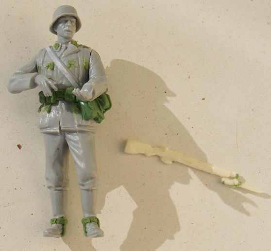

Második világháborús honvéd korai németből konvertálva

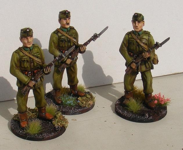

Saját faragású honvédek

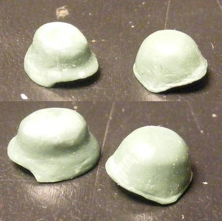

Ami a fejeket illeti - a sisakkal viszonylag egyszerű dolgunk van. A 16M sisakot Magyarországon nagyobb számban 1935-ig használták, akkor a német 35M-re (illetve annak licenszgyártott, magyar változatára) cserélték, bár persze még eltelt pár év a 16M kihalásáig, de a területvisszacsatolások idején már nem nagyon lehetett látni. Az 1/35-ben minden mennyiségben elérhető német rohamsisak magyar változatánál különbséget csak a bélés jelentett (ez kívülről a szegecsek helyét határozza meg - nem tudom, mennyire érdemes 1/35-ben ezzel kínlódni, kb. semennyire), illetve a magyar sisak hátulján volt egy kis fülecske, amivel a málhához lehetett rögzíteni. A magyar sisakok színe világos volt, ezen néha vannak is viták, hogy pontosan milyen, vannak példányok a zöld különböző árnyalataiban, de homokszínűek is. Én zöldre festem: De általában művészolajat használok, vigyázni kell, hogy a sisakot ne szárazecseteljük-folyassuk olyan erősen, mint a ruhagyűrődéseket, az nem élethű. A háború után ezek a sisakok még egy darabig használatban voltak, akkor egységes szürkére festették őket.
Saját faragású sisakok

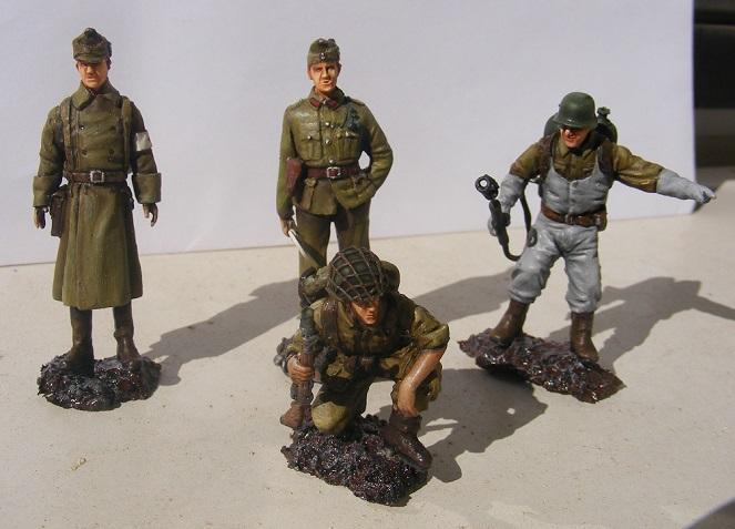

Balaton modell figurák- a ba oldalon egy egészségügyi katona sildes sapkában,  középen a sisakhálós

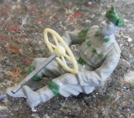

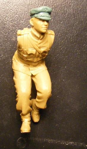

Ami a jellegzetes magyar katonasapkát illeti - ezt sajnos nagyon nehéz másból kialakítani. A különféle pilotkák egyszerűen nem ilyenek, német katonasapkából szoktak próbálkozni, de az meg szélesebb és alacsonyabb. Én legtöbbször green stuffból szoktam csinálni. Oldalt a kis posztóháromszöget a háború közepétől már elhagyták.
Sofőr saját faragású sapkával

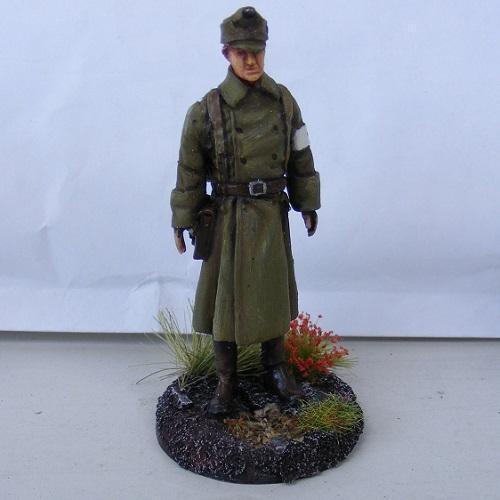

Van egy sildes változata is, posztó-, illetve bőr silddel is, erre ugyanaz igaz, nehéz másból összehozni. De ez ritkább volt a valóságban is, hegyivadászok, tábori csendőrök hordták a hagyományos sapka mellett, a háború végén vezették be általánosan, de igazán jellemző sose volt (illetve 1965-től nagyon is, de az már egy másik történet). A Balaton egyik figuráján ilyen van.
Honvéd felcser, Balaton Modell

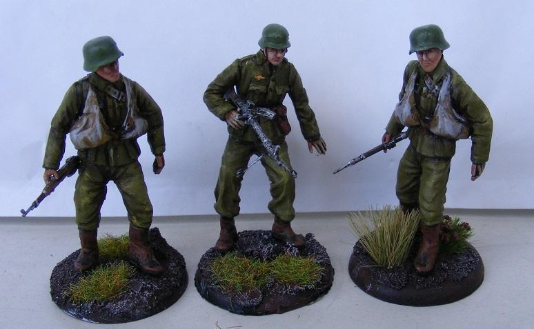

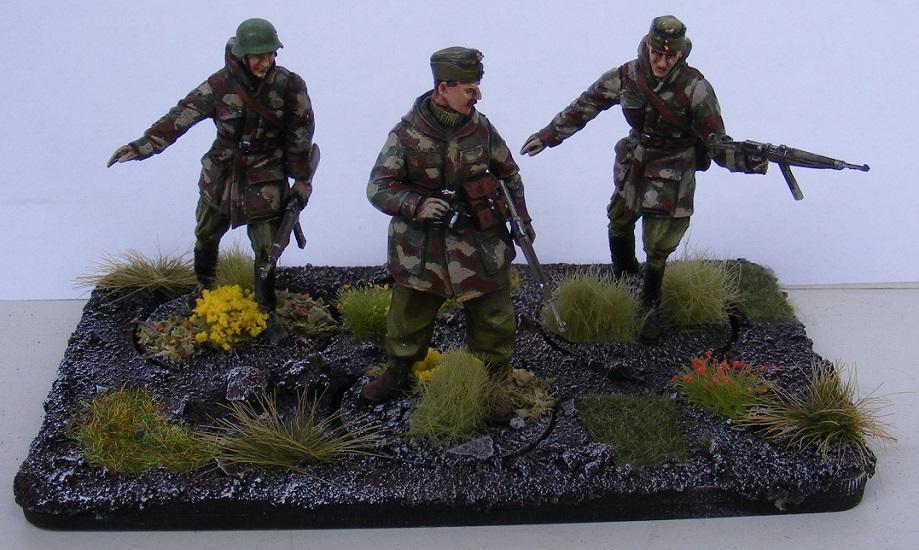

Terepszínű egyenruhák hivataosan nem voltak rendszeresítve, egyedi készítések voltak, kis számban. A MKH-ben nem volt olyan látványos egyenruhaváltozás a háború alatt, mint a német hadseregben, hacsak nem konkrét helyet, vagy alakulatot modellezünk, a barnászölddel a háború végéig jók vagyunk. Jellegzetes felszerelési tárgy volt azonban a terepszínű, impregnált anyagú sátorlap-esőgallér, ilyenje minden gyalogos katonának volt már a háború elején is, néha alkalmazták álcázó köpenyként. Eleinte éles kontúros terepszínnel, a háború második felétől már elmosódott kontúrossal készült. Elvileg volt egy másik fajta, Olaszországban, olasz színekkel készült változata is, aminek a szabása viszont ugyanilyen volt. Ennek az anyagából készítettek aztán, ahogy írtam már, egy kísérleti sisakhuzatot (filmhíradóban látható, azokat sokszor a hátországban forgatták, a terepszínű sisakhuzat valószínűleg a frontra el se jutott), illetve néhány tiszt varratott magának terepszínű kabátot is. Terepszínnel egységesen felszerelt osztagok a whatif birodalmába valók tehát (mondjuk ott poén). Nekem három ilyen figurám van, a két szélső a Balaton terméke (a sisakos fej Black Army, a keze át van alakítva), a középső D-Day Miniatures.
A Balaton (két szélső, jobb oldali átalakítva) és a D-Day Miniatures terepszínű honvédei
Bár a móka kedvéért egy talpra tettem őket, nem így fogom használni, az egyik egy ejtőernyős osztagba megy, a másik tiszt lesz, a messzelátós pedig egy tüzérségi megfigyelő. A köpenyek festése:

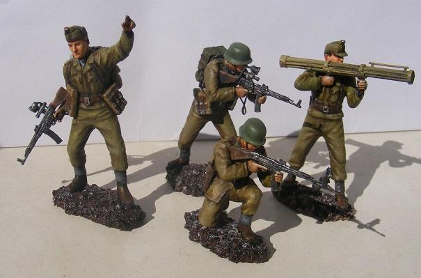

A Black Army honvédje német kézigránáttal...
...és zsákmányolt "davajgitárral"

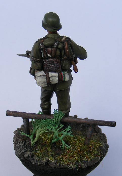

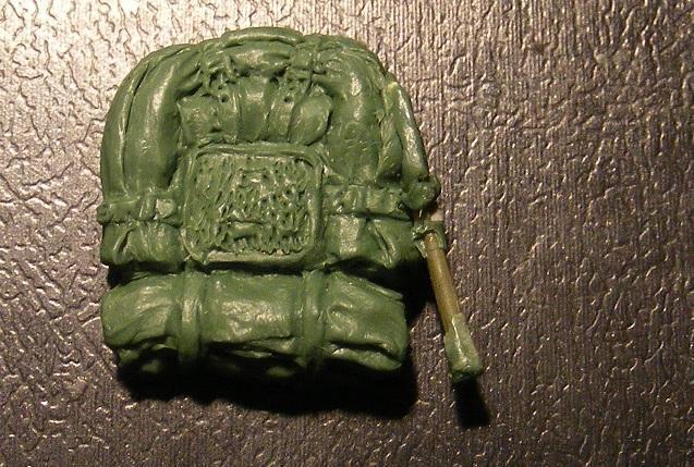

Itt sajnos nincs nagy választék. Kézenfekvő lenne a német felszerelés használata, de a németek ilyesmit tudtommal soha nem adtak át, legfeljebb helyileg egy-két dolgot, a magyar hadsereg felszerelése hazai volt, ha nem volt más választás, akkor inkább a nagyon régi készleteket túrták át. Így marad az az egy-két dolog, amit az ICM első világháborús készletében találunk. Az ICM fegyverkészlet ad bőségesen tölténytáskákat (ezeket is használták, amíg a Mannlichert), bár direkt bizonyítékot nem találtam, de szerintem az utászásó, a csákánybalta és a drótvágó is simán felhasználható. Az ICM gyalogsági ásója jó lesz ide is, bár voltak belőle újabb, kapává alakítható, illetve 180 fokban összehajtható darabok, de az első világháborúsból nagyon sok volt még szolgálatban. (Személyes megjegyzés: egy ásó használhatósága és élettartama fordított arányban áll az összehajthatóságának, illetve átalakíthatóságának mértékével). A hátizsák a régi tehénszőrös tölténybőrönd volt (nem csak töltényeket tartottak benne), a tetején a sátorlap-esőgallér, azon koszorúba összehajtva a köpeny, rajta a gyalogsági ásó, az alján meg egy pokróc. A német Y-szíj viszonylag könnyen átalakítható hátizsák-tartópánttá, és ezzel a hát problémáját is letudtuk. Úgy viszont ne járjunk, mint a Hofi-féle Lenin-szobor a két sapkával, amelyik figurának már van nagykabátja, az nem visz még egyet a hátán. A mellékelt figura egyenruhaszínét kicsit elrontottam, a pokrócot hálótermi takarónak festettem ki, hogy kicsit színesebb legyen, egyébként az is zöld. Látható a gyalogsági ásó málházása. A sisak, ha nem a katona fején, akkor a kabát tetejére volt felcsatolva.
Felszerelési tárgyak green stuffból
Green stuff málha
Green stuff málha

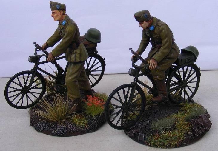

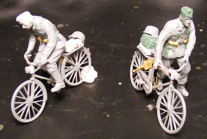

A kerékpáros katonák a gázálarctáskát a jobb oldalukon hordták, a felszerelésük egy része a biciklire volt málházva. Az 1932M kerékpárt a Tamiya német biciklijéből építettem át, szerintem több készlethez is adja ezt. A sárhányót kell kicsit átalakítani (vágni, illetve toldani), a lámpa kialakítható az eredetiből. A puskatartó bilincseket rézlemezből csináltam, pótoltam az első villán a nemzeti színű pajzsot és elkészítettem a fékkart és a fékrudat, ezeken még nem bowdenes az első fék. Az ásó az ICM-től van, a csomagtartón a kerékpáros málha green stuff és sztirol, egy merevebb és egy puhább anyagú kis bőröndből állt, és ezen volt a sisak is. Egyedül a lánc nem az igazi, a láncvédő lemezzel. A bicikli a szokásos Tamiya Nato Green színt kapta, a figura festése megegyezik a gyalogosokéval, de arra figyeljünk, hogy gyorsfegyvernemi hajtókát visel.
Gumihuszárok Tamiya német biciklisekből

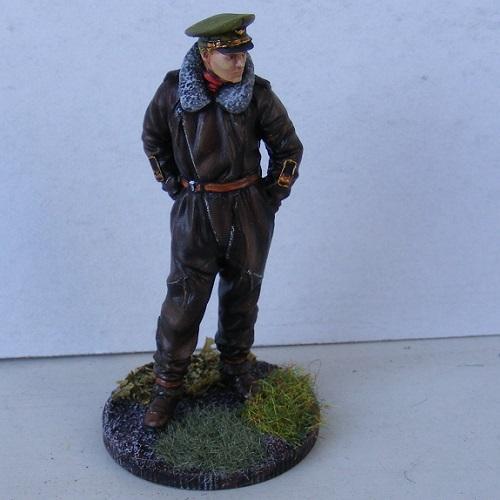

Pilóták
A pilóták, amikor nem a repülőgépben ültek, elegáns tiszti egyenruhát hordtak, tányérsapkával. A repülőgépben bőr pilótakezeslábast, ezt gyárilag a Tebodi figurája adja 1/35-ben, haube helyett a tiszti sapkával. A pilóták körében gyakori volt az egyénieskedés, és a német repülőgéptípusokkal német pilóta-ruhadarabok is megjelentek (például csizma). A légierő hajtókaszíne a fekete volt.
A Thebodi magyar pilótája

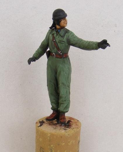

Harckocsizók

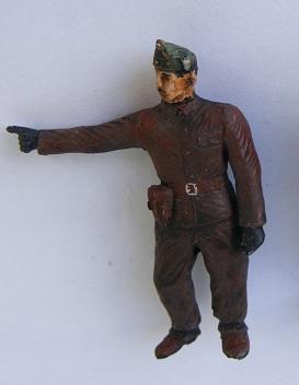

Az Ansaldokban és a magyar gyártású harckocsikban a magyar harckocsizók az olasz eredetű (de magyar gyártású) bőr kezeslábast és fejvédőt viselték, sőt, ezt nem egyszer motoros futárokon is látni lehetett.

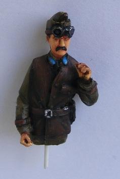

MSD magyar harckocsizó, a fej kicsit kijavítva (igen, az eredeti még ennél is rosszabb)
Ilyen figurát sok cég árul, a Tehebodi műgyanta készletei mellett a Miniart műanyag harckocsizós készletében is találhatunk. A bőr fejvédőből két típus is volt, az 1937M teljesen olasz mintára készült, az 1939M ennek magyar továbbfejlesztése volt, ebbe beleintegráltak egy fejhallgatót is (értelemszerűen azokba a harckocsitípusokba, melyekben már volt rádió).
A Miniart bőrruhás magyar harckocsizói
A Miniart zsávolyruhás magyar harckocsizója
A német harckocsikban ezt a ruhát azonban már nem viselték, egyszerűen a sima magyar katonai egyenruhát és katonasapkát hordták a német fejhallgatókkal és mikrofonokkal. Gyakori látvány volt a porvédő szemüveg is, ebből rengetegféle volt használatban, nyugodtan tegyünk a magyar tankosokra bármit, amit német katonákhoz adtak.
Magyar harckocsizó, Balaton Modell

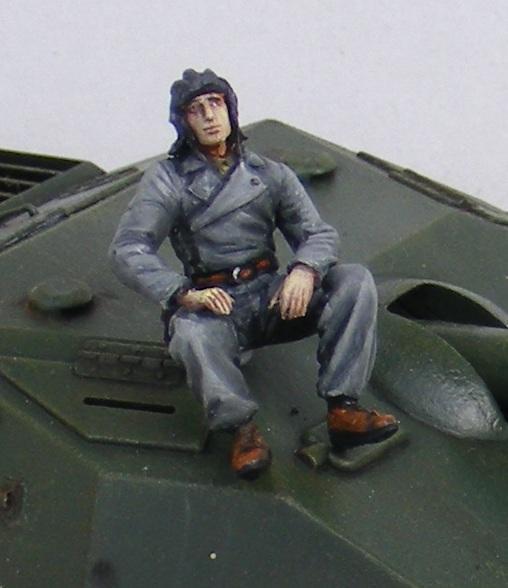

Létezett egy szürke szerelőkezeslábas is, a háború második felében már ezt is látni lehetett a harckocsizókon - a Miniart egyik figuráján ilyen van. A figura másik jellegzetessége a szovjetes stílusú hurkás fejvédő, ezt 1942-ben készítették, de kísérleti darab maradt, valamiért nem rendszeresítették. Egy Roham-Tas kezelője persze minden további nélkül hordhatja :)
MiniArt magyar harckocsizó a szürke szerelőruhában és a kísérleti harckocsizó-fejvédővel

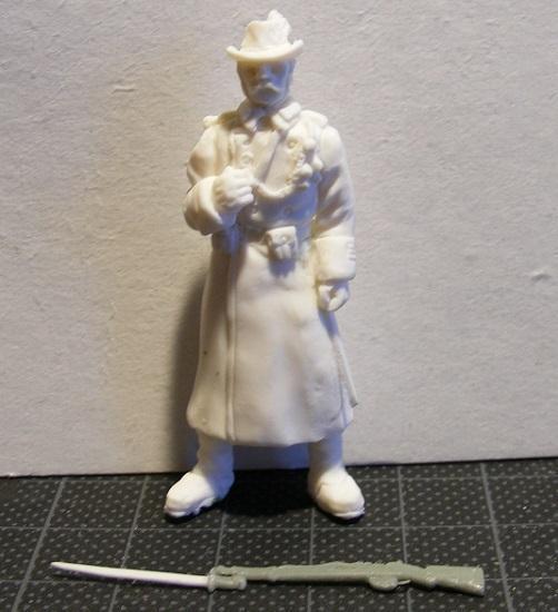

Saját faragású csendőrök

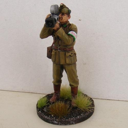

A haditudósítók az egyenruha mellrészén, a jobb oldali zseb fölött haditudósítói jelvényt hordtak, illetve gyakran egészítette ki a felszerelésüket karszalag is. Német haditudósítóból könnyen elkészíthetőek, a lenti figurát az AK 35015-ös készletéből csináltam.
Haditudósító- az AK német figurája átalakítva

Magyar vöröskatona
Magyar vöröskatona
MKH csoportkép
MKH csoportkép

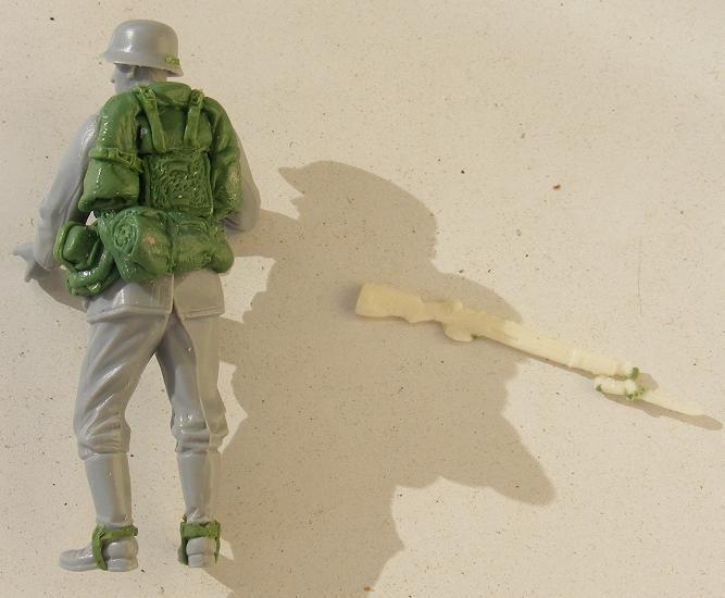

Honvéd- konverzió korai német figurából
Green stuff málha
Green stuff málha

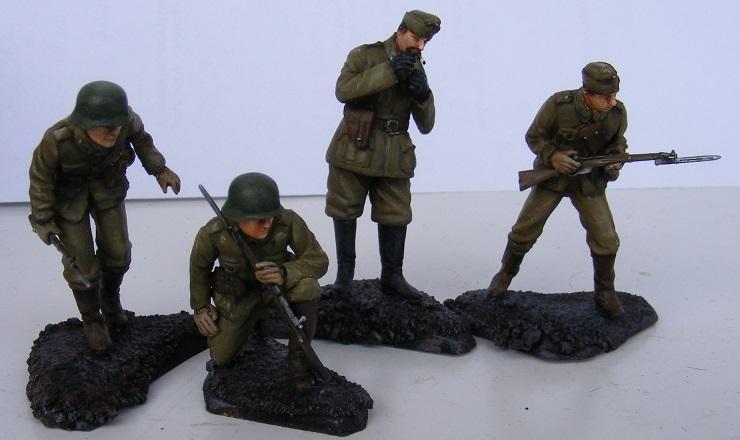

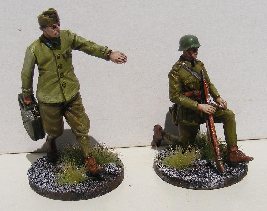

Tamiya figurák
Tamiya figurák

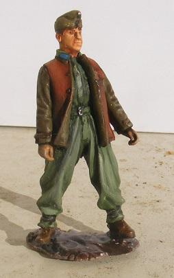

Harckocsizó posztóujjas bőrmellényben és zsávolyruhában (gyártójára már sajnos nem emlékszem)

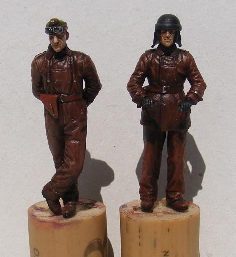

Haditudósító
Haditudósító
Haditudósító - az AK német figurája átalakítva

A Balaton Modell honvédjei, a középsőn látható az ejtőernyős jelvény, a két szélsőn első világháborús stílusú kézigránáthordó szatyrok

Járműszemélyzetek
Járműszemélyzetek
