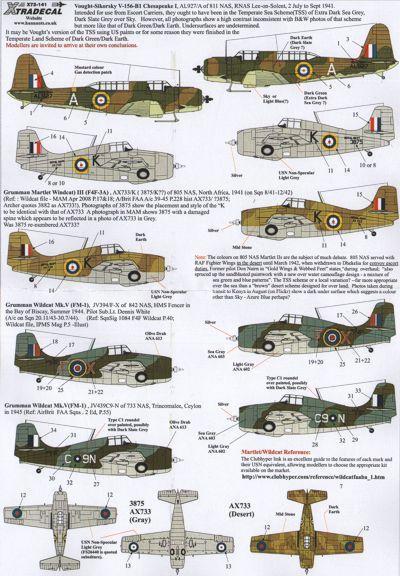

Xtradecal Yanks with roundel X72141, ami megfogott

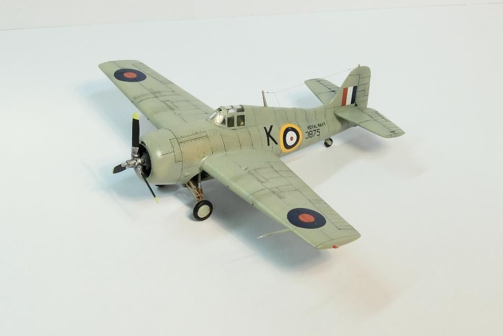

Maga a makett egy F4F-4 változat lenne, vésett panelvonalakkal, de teljesen üres futógondolával, motortérrel és üres kabinnal. A leglényegesebb, kívülről is szembetűnő különbségek a típusnál a motorburkolat hűtőzsalujánál, illetve a fegyverzetnél láthatóak. Az építést a kabin megépítésével kezdtem, mely később teljesen felesleges időpocséklásnak tűnt, semmi sem látható belőle a vastag, kissé torzító kabintetőn keresztül. Következő lépésben a törzsfeleket összeragasztottam, tömítettem, csiszoltam, paneleket karcoltam... És elkezdődött a vesszőfutásom, a motor mögötti tér kialakítása házilag, mely a futóműműködtető lánckerekes, bonyolult linkrendszernek és olajtartálynak ad helyet. Ez a rész lévén teljesen nyitott, azt gondoltam, nagyon feltűnően csupasz lesz, ha üresen nagyon. Heteken át próbáltam használható képeket szerezni erről a területről. 1/72-ben nekem elég piszmogós munkának tűnt akkor, de a végeredménnyel elégedett voltam. Következett a motor és a futómű. A gép festéséről eléggé ellentmondó információim voltak, nehezen álltam rá a szürke festésre, kételyeim voltak a színről, stb. De végül is maradt az eredeti elképzelés, több fórumon is visszaigazolást nyert ez a festési változat, bár csak pár gépen létezett. Mint mindig, most is Vallejo Model Air festékkel "tüsszentettem" le a kis madarat. Festés után lakk, matrica és újra lakk, majd jöhetett a "weathering". Végén pedig kapott még egy védő lakott. Az Xtradecals matricáiról csak pozitív élményeim vannak, könnyen és jól kezelhetők. A rádióhuzal pedig internetről rendelt 0,05-ös fekete fonott horgász előke zsinórból készült.
Grumman F4F-3 Martlet III 1:72 Academy 12451

Nagyon szép!
Nekem a típus az egyik nagy szerelmem, de ezt az érdekes festését nem ismertem eddig, úgyhogy köszi a történelmi kitekintést is.
Az építéssel kapcsolatban meg az jutott eszembe, hogy sose értettem, miért nem használ több makettező horgászzsinórt antennakábelnek. Igaz, pénzbe kerül, de egyszer kell csak megvenni, és nagyjából örökre elég lesz. Ugyanakkor meg strapabíró, jók a tulajdonságai, és ahogy a képeiden is látszik, még ilyen kis léptékben is méretarányosnak látszik.
magyaralba
2025.09.16. 12:12:10
Köszi! Örülök, hogy tudtam valami újat mondani a második világháború témakörében. Mostanság egyre jobban foglalkoztatnak a korszak gépei, főleg az angolszász repülők. Nekem ez a fonott zsinórján (előke zsinórján 0.05mm) adta magát mert ahogy megcsillan rajta a fény látszik hogy fonott, pont mint a drót kábelek legtöbbje a valóságban, vékonyságából adódóan lehet feszíteni anélkül hogy az antenna árbócát elhúzná, és valóban egy 15m-es tekercs szinte gy életet kiszolgál. Egyébként hasonló anyagokat láttam külföldi kollégák I.vh-s gépeinél a huzalozásra külföldi fórumokon. Egyébként a Valiant Publication-nek megjelent az F4-F családdal foglalkozó publikációja az Airframes and Miniatures sorozatban... ez a kiadvány MÉG nincs meg de dolgozom rajta, az ára eléggé borsos, viszont a sorozat meglévő tagja alapján ki merem jelenteni hogy színvonalas könyv lehet, A4 formátumban.
