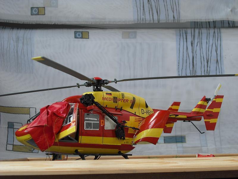

Drága feleségem meglepett a Revell készletével, házassági évfordulónk alkalmából. Úgy gondolta épitsek végre mást is, ne csak katonai gépeket... A kibontás után azonnal nekiestem az összeállitási rajznak és nem hittem a szememnek: teljesen kidolgozott belsőtér, gyárilag! Már láttam is magam előtt a nyitott ajtókkal pihenő gépet... Persze ehhez alapos kutatás kellett, ami meglepően nehéz volt! Hiába az internet, egy darab képet találtam a hátsó részről és több különbözőt a pilótafülkéről. Gondoltam, belenézek pár filmbe is, de hiába. Szinte soha nem látni, mi van bent...
Oldalról
Oldalról
A kabin
Különösebben nem nehéz összerakni, csak a megfelelő színekre kell figyelni és nem elfelejteni a matricákat! Kis plusznak megcsináltam a fülhalgatókat, kábellel együtt és az újraélesztő felszerelést is. A pilóták megkapták a fejük feletti kapcsolótáblát és a gázkarokat (ezek kimaradtak a készletből). A darabok összeszerelése után vette kezdetét a rémálom...
A törzs
Több szárazpróba után világossá vált, hogy a két törzsfél nem passzol! Túl nagy a kabin és nem fér el... Csiszolás, tömités, csiszolás. Közben a belsőtér egyes elemei nem bírták és szép sorban kiesett a szék, a pad és a tetőn található tartó is. Ekkor jött a következő probléma: minden ajtó egybe van öntve a törzzsel! Éles szikével szép lassan kivágtam, mivel az ajtókra szükségem volt, ezért nem okozhattam bennük kárt. De sajnos az oldalsókhoz már nem volt lelki erőm. Persze, hogy ne legyen egyszerű, találtam pár remek képet az ajtók belsejéről, amin látszik a belső boritás és egy kis tartó is. Sztirolból ezek is elkészültek - a jobb oldali útban is volt a végén -, sőt ezzel a módszerrel a hátsó ajtók is megkapták a maguk "bélését". Ezután a pilóták alatt kipótoltam a hiányzó részeket, kifúrtam a daru és az ajtók tartóinak a lyukat és jöhetett az összeállítás. Ekkor vettem észre, hogy a kabin és a törzs között 2-3 mm rés tátong, a padló és a törzs közt pedig 6mm(!) Tehát jöhetett az újabb tömités és csiszolás...
Festés
Miután összeállt a gép (törzs és farok), jöhetett a tömítés, csiszolás és alapozás. Közben készült a főrotor... A festés egyszerűnek tűnik, de engem alaposan megizzasztott. Pirossal festettem elsőnek, utána kimaszkoltam a sárga helyét és jöhetett a sárga. Ez leírva egyszerű, pedig legalább 2 nap volt, mire összehoztam, hála a gép ívelt formájának és a minták alakjának - főleg az alsó oválisnak.
Matricázás és végső szerelés
A száradási idő és pár ősz hajszál után végre jöhetett a panelezés, utána a matricák. Először a nagyobbak, utána a kisebbek. Ezt követte az üvegek beragasztása. Újabb probléma: a szélvédő elrepedt és eldeformálódott! Vajon miért van letakarva? :) Jöhettek az antennák, hátsó rotor, leszállótalp és az ajtók.

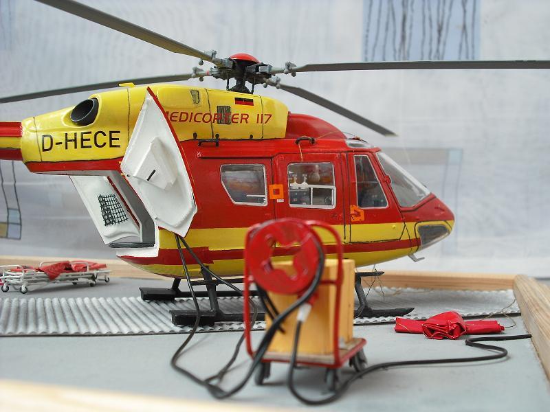

Alap és kiegészitők
Az alap egy 30x40-es falap. A keret összerakása után méretre vágtam a műfüvet és kartonból a "betont", amit temperával festettem és egy szivaccsal áttöröltem. A hordágy a géphez volt, de alufóliából vágtam rá egy takarót, hogy egy kicsit feldobjam. A táskák saját készítésüek csakúgy, mint a töltést végző kocsi. A ponyva abból az alufóliából készült, amivel az ebéd házhozszállítók fedik az edényt.

Utólag vissza gondolva maradandó élmény volt az építés, még ha többször kivágtam volna az ablakon is. Sokat tanultam és kipróbálhattam néhány új technikát, de nem kezdenék neki mégegyszer! Nem sikerülne ilyen jól megint, ezt alátámasztja a Jászberényben kapott elismerés...

Nagyon klassz lett, a sorozat is jó, jó az ötlet. Engem egyedül a hullámpapír zavar a heli alatt.

Gotha! itt a hullámpapír: http://st.blog.cz/m/mc-117.blog.cz/obrazky/11153819.jpg
