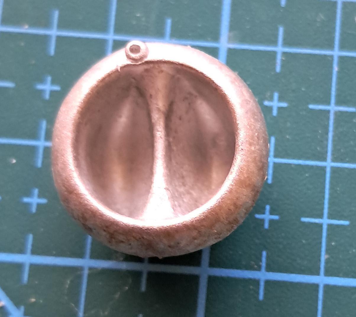

Hosszú ideig itthon a MiG-17-nek a PF változatát lehetett kapni, 1:72-ben, a csehszlovák KP kiadásában. Aztán megjelentek a „sima”, azaz radar nélküli 17-es különféle változatai. Gyártotta a ZTS, MasterCraft, a Shanghai Dragon. A rémálommal felérően elméretezett szárnyú Dragon/Italeri, ami változtatás nélkül átvett a DML és a korábban csúcsminőséget képviselő Hasegawa is kapható lett. Ez utóbbi készlet egy példánya került hozzám. Kibontva komoly dilemma elé álltam. Ugyanis a dobozképen egy vietnámi 17F látható, de az alap, műanyag alkatrészekből egy PF-et lehet elkészíteni, esetleg PFU-t, de egy apró zacsi fehérfém alkatrészként tartalmazza az F beömlőjét szép kivitelben. A kapott matricalap is ez utóbbihoz ad jelzéseket. Erősen gondolkodtam, hogy ezt a Nguyen Van Bay által repült 3020-os kerüljön-e a polcra, vagy elkészítsem a PF változatot, lecserélendő a magyar színekben, sok éve készített vadászgépet. Ilyenkor persze az ember körülnéz másfelé is. Találtam egy szíriai jelzésű, kimondottan „ínycsiklandó” kinézésű darabot. Egy makettező kolléga, Balogh József, jelezte, hogy volna neki ehhez illő matricája, így eldőlt a kérdés.

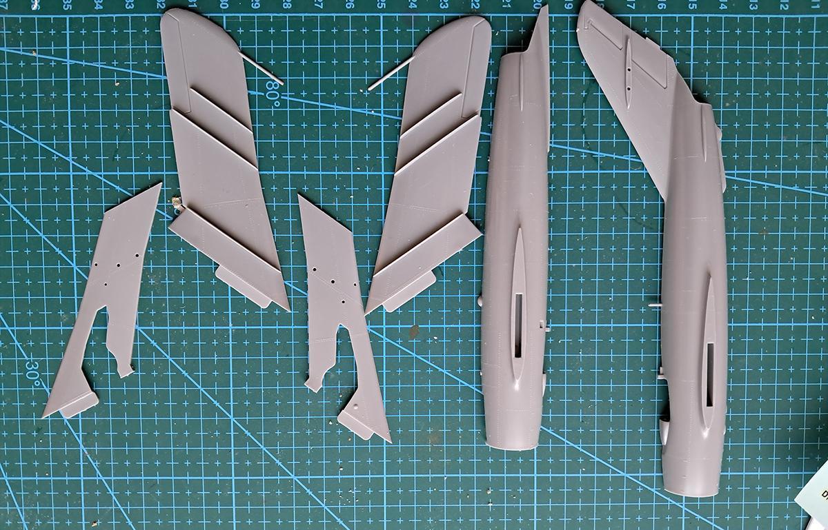

Maga a makett nem tartogat sem túlzott nehézségeket, sem hibákat. Szépen összerakható, jól illeszkedő alkatrész-mennyiség, egyetlen átlátszó alkatrésszel, a kabintetővel, aminek tetején ott a visszatekintő prizma. Nem túl részletes a készlet. Persze, hozzá kell számolni, hogy ennek a készletnek első megjelenése 1994-ben volt. Tehát nem új darab. Sőt, a Scalemates szerint és szerintem is, ez az 1974-ben kiadott JS-083.200 katalógusszámú készlet átdobozolása és jobb anyagból történő kiadása. Ami kimondotta gyenge, az a pilótafülke kidolgozottsága, mert nincs. Ide, elképzelhető, hogy be kellene szereznem műgyanta katapultülést? Meglájuk. Viszont a hiányosságok egy részének elfedésére kapunk a készlethez egy pilóta-figurát. Így nem csoda, ha az Airfix pár éve kiadott 17-ese lényegesen részletgazdagabb. Eltekintve a pilótafülke nem létező berendezésétől minden szépen illeszkedett. Érdekes volt, hogy a rajz nem jelezte, hogy az orr-részbe súly kellene. Aztán a test összeragasztásakor kiderült, hogy ez nem hanyagság, hanem ügyes megoldás. A kapott F-re jellemző, azaz radarkúp nélküli, fehérfém orr-rész súlya elegendő volt a makett kiegyensúlyozásához. Végül szépen állt a „lábán”. Gyors munka volt, hiszen nem nagyon volt, ami lassíthatta volna az építést. Ami még gyengén néz ki, az orrba épített fegyverzet. Lehet, hogy lecserélem injekciós tűre? Meglátjuk. Ami gyengébb az átlagnál, a kabintető. Körül kell néznem a maradékosban, hátha van egy tekergő 17-es kabintető. Ha nem, akkor kénytelen leszek ezt felhasználni. Közben kimaszkoltam azokat a felületeket, amiket nem akarok befesteni úgy, mint futóaknák, kabin, ilyesmik. Még ki kell találnom, hogy két, vagy háromszínű lesz-e a kamó. Kétszínű lett a felső felület. Erre kerültek fel a szírek zöld-fehér-fekete kokárdái a három apró piros csillaggal. Majd az egész megkapta a matt lakk zárást.

Sajnálom Gyuri, de ebből a készletből nem lehetett 17F verziót készíteni (vagy nem ennyi kiegészítővel). A 17PF -nek sokkal nagyobb az orra pont a radarok helyigénye miatt, és ez nagyon látszik az elején, hogy a kis beömlő keresztmetszetről nincs meg az az elegáns "gömbölyded" bővülés, ami a MiG-15 -öt és MiG-17F -et annyira jellemzi. Csak azt nem értem, hogy a fehérfém elemed, mégis hogy nagyobb még ettől is, amikor sokkalta kisebb homlokfelületűnek kellene lennie. Sajnos az átlátszó alkatrész is a radaros verziók elnyújtott formáját mutatja, szemben az "F" szexibb valódi arányaival.
A fém orr annyiban tényleg jó ötlet volt, hogy nem kellett orrsúly.

Igen, nekem is feltűnt ez a ducibb orrforma, dehát az ember olyan kalappal köszön, amilyen van. Itt - gondolom a gazdaságos gyártás vezette a Hasegawát, a 2in1 megoldással. Amúgy a kabintetőt még szeretném kicserélni egy megfelelő formájúra (mondjuk Airfix MiG-17F-ére), ha sikerül ilyesmit beszerezni.
