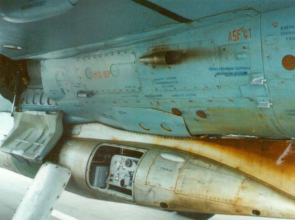

R típusú felderítőkonténer hátsó AFA kamerája
A fényképező és rádiótechnikai berendezéseken kívül mindkét típusú konténerben megtalálható volt az SPO–3R radarbesugárzás-jelző, amely 360°-os szögben érzékelte az ellenséges radarok sugárzását, és figyelmeztette a pilótát. Ehhez két ASO–21 zavarótöltet-kivető kapcsolódott, amelyek egyenként 32 dipóltöltetet tudtak kilőni a radarjel zavarására. Az SPO–3R berendezés adóantennáit a szárnyvégeken kis, orsó alakú burkolatokban helyezték el. A szárnyégre szerelhető konténereket szükség esetén le is lehetett szerelni. A vezérlőegységek a kabin előtti fix szélvédő felső részében voltak, a célzó fölött – ez tovább rontotta az amúgy is korlátozott előre kilátást. A csehszlovák szolgálat során megjelent még egy módosított konténer, a "D" típusú, amelyet átalakítottak a földi radarok kalibrálására. A gép orrának bal oldalán jelent meg először a veszélyes állásszög-érzékelő, amit később a 3. generációs MiG–21-esek is átvettek. A Pitot-csövet aszimmetrikusan, az orr jobb felső oldalára szerelték, és még nem rendelkezett DUAS "szárnyacskákkal", ezek csak a beépített gépágyúval felszerelt későbbi MiG-21 változatokon jelentek meg, mivel ezek a lapátok adták a szükséges jeleket az ASZP-nek. Az első két példány (1501 és 1502) még a hagyományos baroszpirográffal készült, amely csak a sebességet és a magasságot rögzítette (balesetvizsgálati célra). A későbbi gépeket már SARPP–12 "fekete dobozzal" látták el, amely a repülési adatok mellett más parancsokat és eseményeket is rögzített filmszalagra. A RSIU–5 típusú rádióantennát a függőleges vezérsík tetején helyezték el, zöldre festett dielektromos burkolat alatt – ilyen zöld színt kaptak az "R" és "D" konténerek elektromos egységei is. További felszerelései: SOD–57M és SRZO–2 barát-ellenség felismerő, valamint a kétcsatornás AP–155 robotpilóta. Az összes példány eredetileg periszkóp nélkül készült, de a Kbely-i repülőgépjavítóban végzett nagyjavítások során néhányat utólag felszereltek vele. 1969 és 1972 között a csehszlovák légierő összesen 25 MiG–21R gépet kapott, amelyek mindvégig csak két alakulatnál szolgáltak: előbb a 47. ezrednél (Pardubice, Hradec Králové) 1993-ig, majd rövid ideig a 28. ezrednél (Čáslav). Ez már valóban csak a típus utolsó időszaka volt. 1992 végén, Csehszlovákia felosztása során 8 repülőgépet adtak át Szlovákiának (oldalszámok: 1502, 1702, 1703, 1918, 1920, 1922, 1923 és 1924). Az első kettő MiG-21R repülőgép bizonyítottan 1969 év elején érkezett meg és került a csehszlovák légerő hadrendjébe a 47. Önálló felderítő ezrednél. A típussal az ezred hadrendjében álló MiG-21FR gépeket kívánták kiváltani. A MiG-21FR a MiG-21F-13 csehszlovák gyártású változatának helyi fejlesztése volt, a nappali vadászgépekre csehszlovák fejlesztésű fotó-felderítő konténert függesztettek. A fejlesztéssel a Vodochody gyárat bízták meg és 1965-ban készült el a gép első prototípusa (gyári szám: 660402). A prototípus első repülésére 1965. december 9-én került sor. A gyári tesztek egészen 1966 áprilisáig tartottak, melyek magukban foglalták a repüléseket 2 darab fotó-konténerrel a szárny alatti tartókon, melyek 2-2 darab AFA-39 fényképezőgépet tartalmaztak. Az tervezett modifikáció nem érintette a gépek harcászati képeségeit, megtartották teljes harci alkalmazhatóságukat. Ebben a stádiumban az éjszakai fotó-felderítés még nem volt elérhető, de a típus rendszerbe állítását 1966-ra várták, a kibővített éjszakai fényképező képesség bevezetését pedig 1967-re.

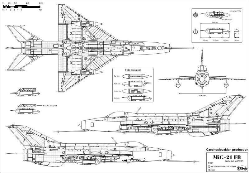

MiG-21FR többnézeti rajza

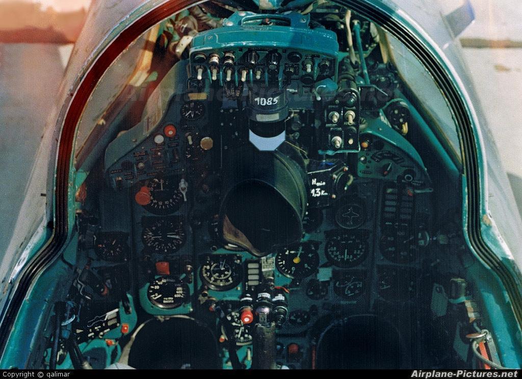

Középen a felderítőkonténerek kezelőpanelje, alatta a fekete gumirozott képernyő pedig az RP-21 radar indikátora.

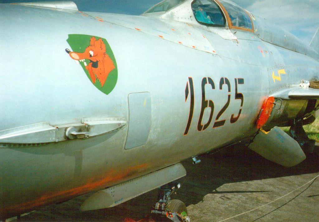

A fémszínű repülőgépekre fekete oldalszámokat festettek, míg a 3 terepszínű gép fehér keretes fekete oldalszámot kapott a jobb láthatóság miatt. A 1625 oldalszámú repülőgépről felleltem egy fotót, melyen a fekete oldalszám egy vékony piros keretet kapott. De hogy mikor és milyen céllal, illetve ki festette, azt nem sikerült kiderítenem egyelőre.
1625 piros keretes számokkal

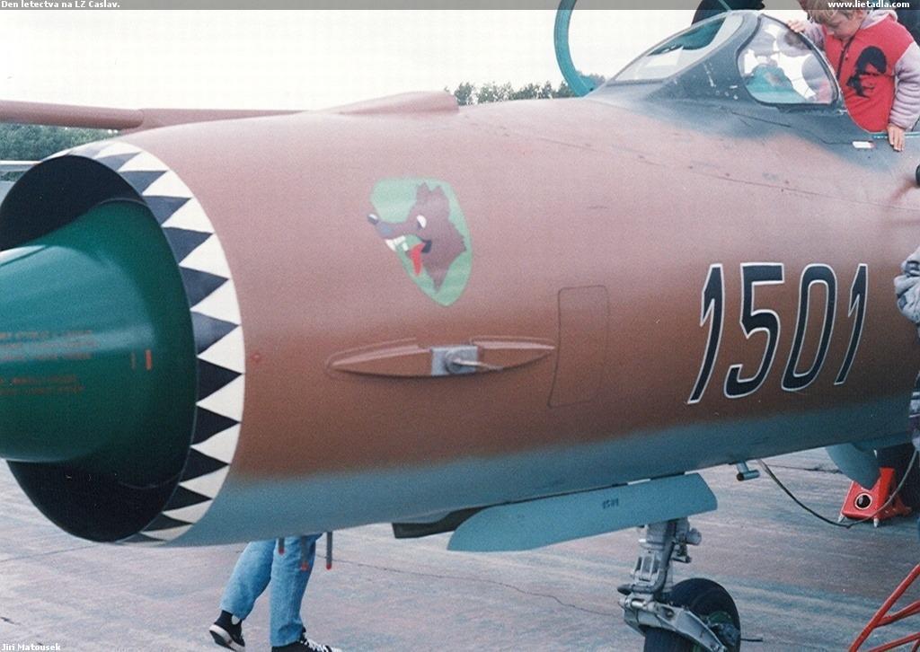

Több gépre felfestették az 1 század sakálfejes jelvényét és az oldalkormány fekete-fehér sakkmintás festést kapott, míg a szívócsatorna-belépőél gyűrűje fekete-fehér háromszög mintát. A Varsói Szerződésben igen ritka és színes jelenségekké váltak. Az oldalkormányra festett sakkmintákban sincs teljes egyezőség, mert például a 1501-re festett négyzetek irányultsága és mérete is teljesen eltérő, például a 1919-es repülőgépre festett mintától. Több repülőgép pitot-csövét lefestették csíkosra.

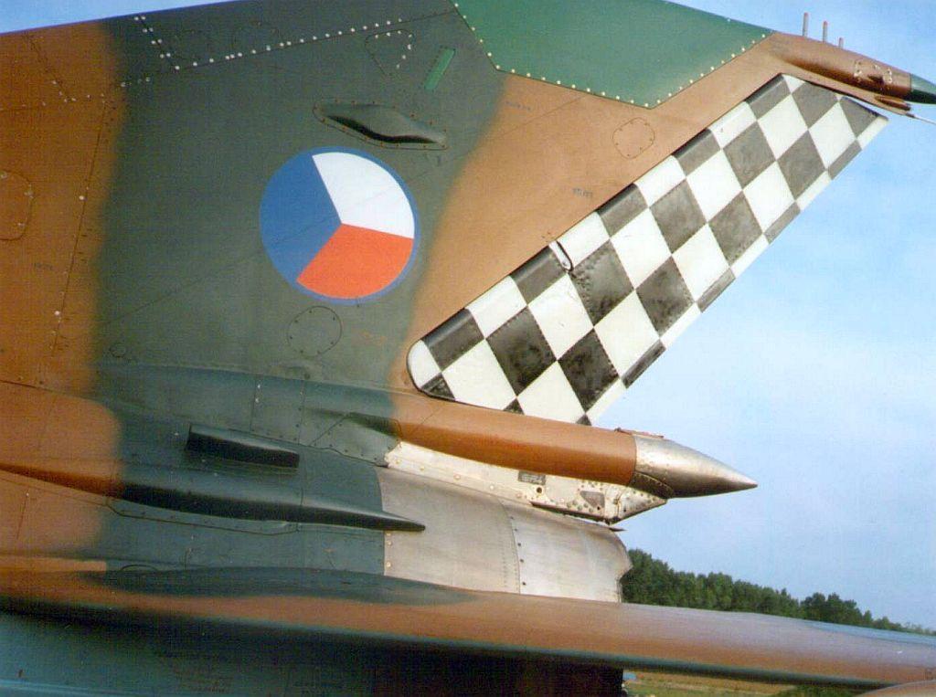

1501 sakkmintás oldalkormánya

1501 a jellegzetes fehér-fekete mintával a szívócsatorna beömlőgyűrűjén és a sakálfejes jelvénnyel

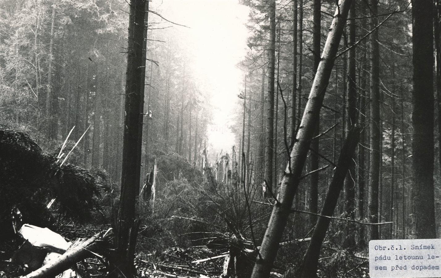

1975 augusztus 18-án 06:02 órakor a Náchod járásban fekvő Červený Kostelec településtől 3 km-re északkeletre repülőgép-szerencsétlenség történt: lezuhant egy MiG–21R típusú repülőgép. A 020083 gyári számú gép balesetében életét vesztette Jiří Drahovzal hadnagy – a pardubicei repülőtéren állomásozó 47. felderítő repülőezred fiatal pilótája. A baleset harci riadókészültségi gyakorlat közben történt. A 47. felderítőezred tagjait augusztus 15-én, három nappal előre tájékoztatták a tervezett gyakorlatról. Az előkészítés során a pilóták megismerkedtek a repülési tervvel és a biztonsági előírásokkal, beleértve a rossz látási és felhőalap-viszonyok közötti repülési eljárásokat is (látótávolság 6 km alatt, felhőalap 600 m alatt). A harci beosztás során kijelölték azokat a pilótákat, akik az 1-es számú készenléti szolgálatban rövidített előkészítéssel hajtják végre a feladatot a parancsnoki állomásról kapott utasítás után. Köztük volt Jiří Drahovzal hadnagy is, annak ellenére, hogy kevés tapasztalattal rendelkezett, és korábban még nem repült ilyen típusú bevetésen. Drahovzal hadnagy feladata az volt, hogy repüljön a következő útvonalon: VBT Chlumec nad Cidlinou – Trutnov – Dobruška – Hradec Králové – KBT Holice. Feladatául kapta, hogy 200 m magasságban hajtson végre vizuális felderítést és fényképezze le a Rtyně v Podkrkonoší-ben található tábort, majd 600 m magasságban fényképezze le a Hradec Králové repülőteret és rádión jelentse a repülőtér elfoglaltságát. A parancsnok utasítására a pilóta 05:49-kor felszállt. 05:52-kor jelentette, hogy 100 m magasságban belépett az útvonalra, amit a parancsnoki állomás visszaigazolt. Tanúk vallomásai és a repülés rekonstrukciója szerint az előírt útvonalat csak Dvůr Králové nad Labem-ig követte, ahol az időjárás romlása miatt 360°-os fordulót hajtott végre. A forduló után 100 m magasságban, egyenes repüléssel folytatta útját Rtyně felé. Rtyně előtt 1 km-rel egy dombhullámot átrepülve észlelte, hogy a következő, 2 km-rel előtte lévő dombot felhő takarja, ezért 760 km/h sebességgel jobbra fordulót kezdett. A látási viszonyok további romlása közben a fordulót egyre szorosabbra húzta, de elvesztette a vizuális kapcsolatot a talajjal. Ekkor megpróbálta a gépet kiegyenesíteni és balra döntötte. Ebben a pillanatban a gép 750 m-rel Habřina magaslatától északnyugatra, a "Maternice" nevű erdőben a fákhoz csapódott. A becsapódáskor a gép vízszintes repülésben volt, kb. 660 km/h sebességgel. Az erdőben mintegy 200 m hosszú sávot vágott és fokozatosan darabokra tört. A fő roncsrészeknél az üzemanyag felrobbant és tűz ütött ki. A pilótának nem volt esélye a túlélésre. Elsőként két helyi lakos ért a katasztrófa helyszínére. Megpróbálták megtalálni a pilótát és egyidejűleg a tüzek oltásába kezdtek. Hamarosan megérkeztek a tűzoltók Červený Kostelecből és Náchodból, akik eloltották a tüzet. A parancsnoki szolgálat csak az utolsó jelentés után 50 perccel kezdett el érdeklődni a repülőgép iránt és 06:42-től rádión próbálták elérni Drahovzal hadnagyot. Ekkor a MiG már az erdőben égett.

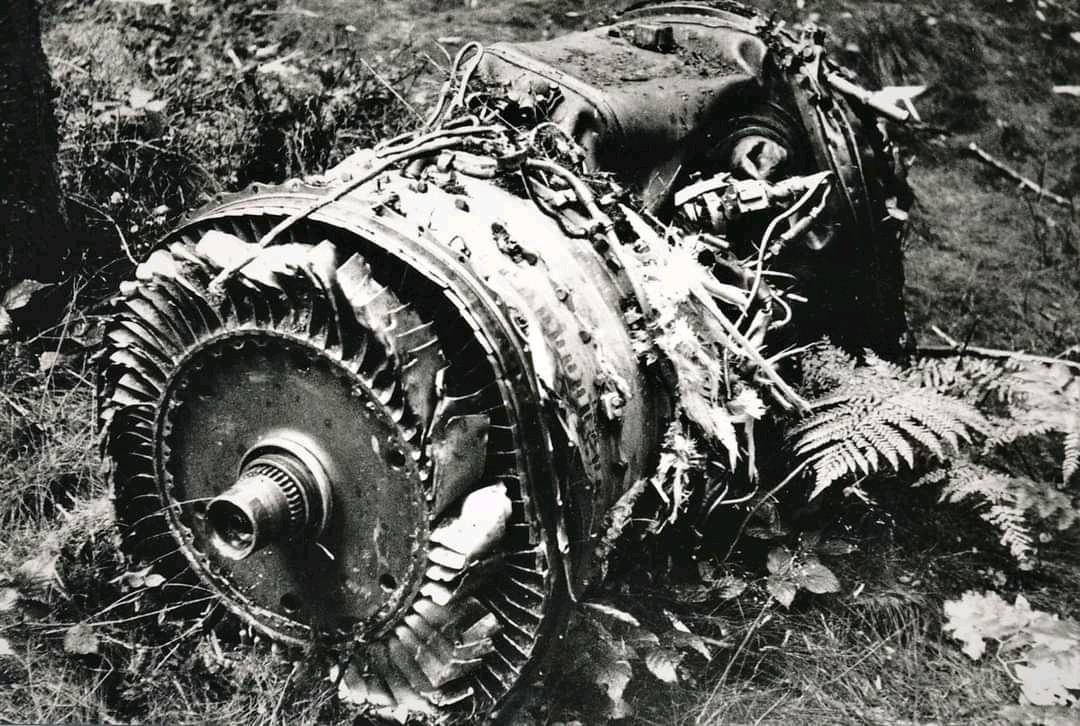

2083 hajtóművének maradványa

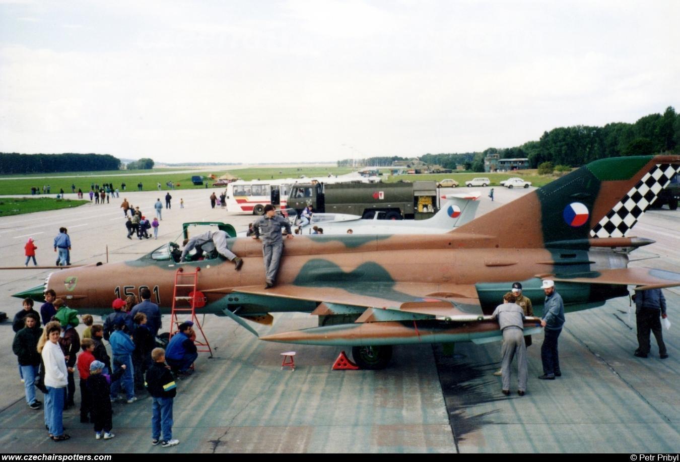

1501 - a sorban egyedüli terepfestéssel, még a kiegészítő díszitések nélkül

1501 - terepfestéssel, statikus bemutatón

1501 terepfestéssel, statikus bemutatón

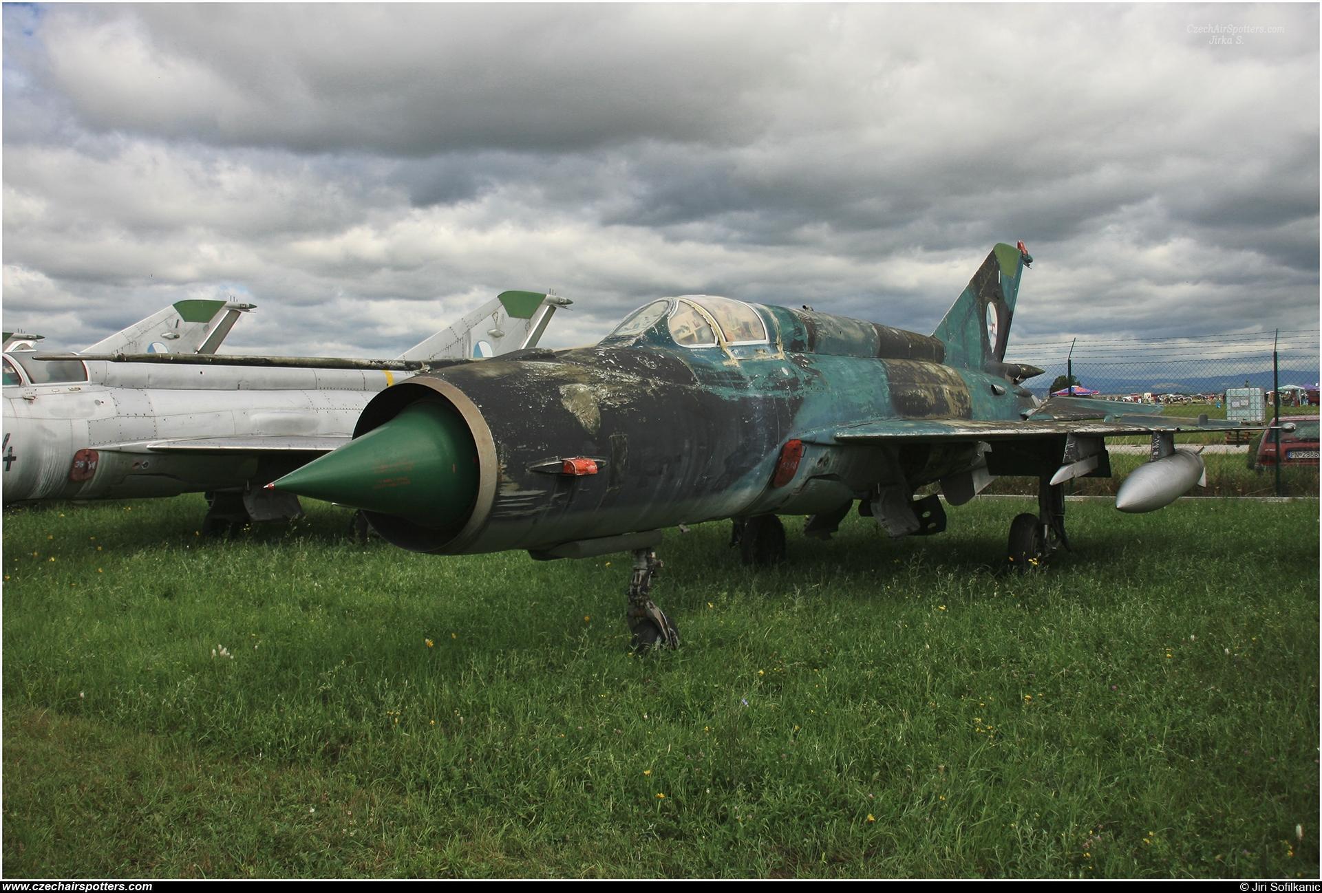

1922 oldalszámú MiG21R a kisérleti zöld-fekete terepmintával melyet egészen kivonásáig megtartott
