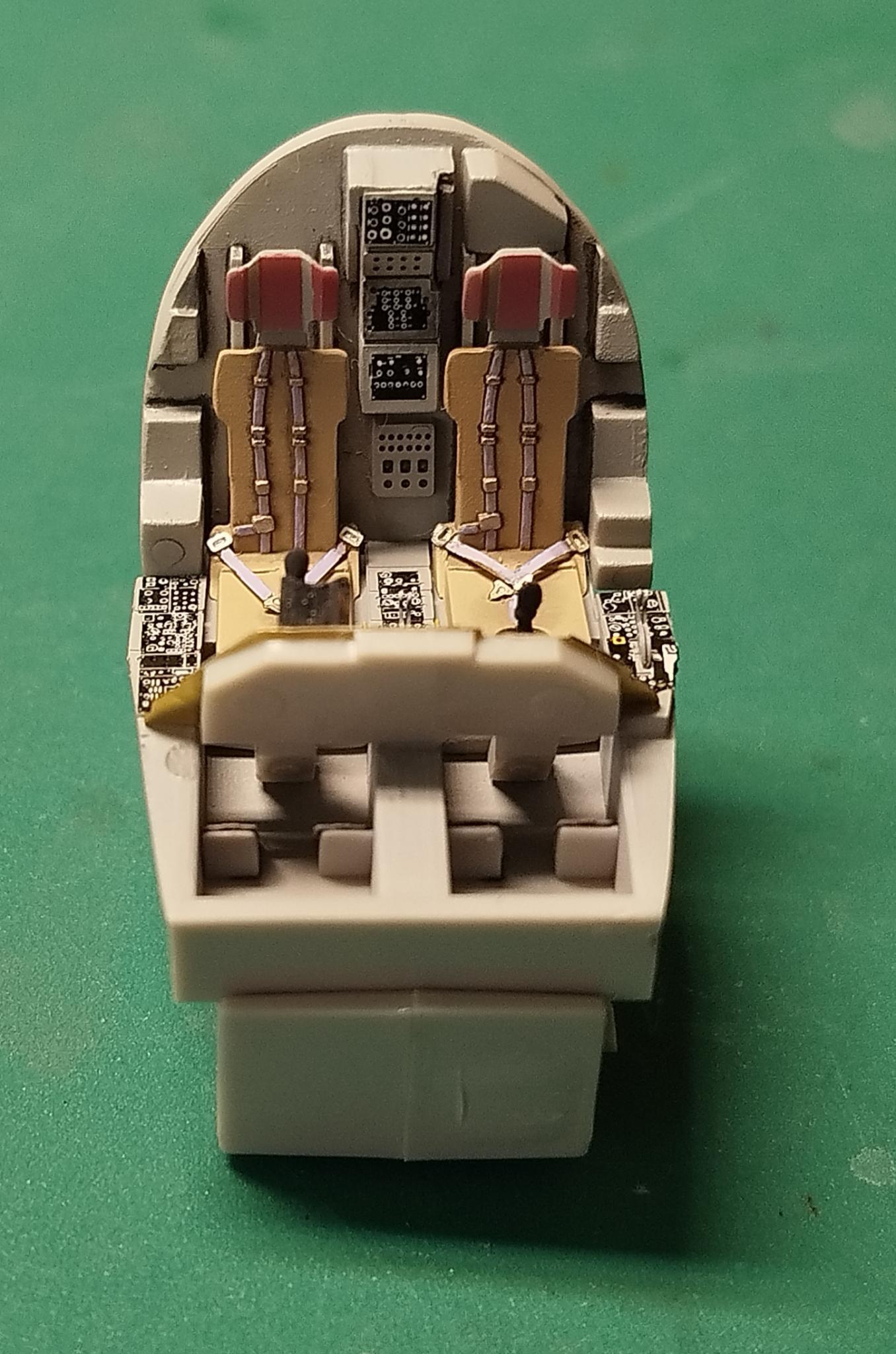

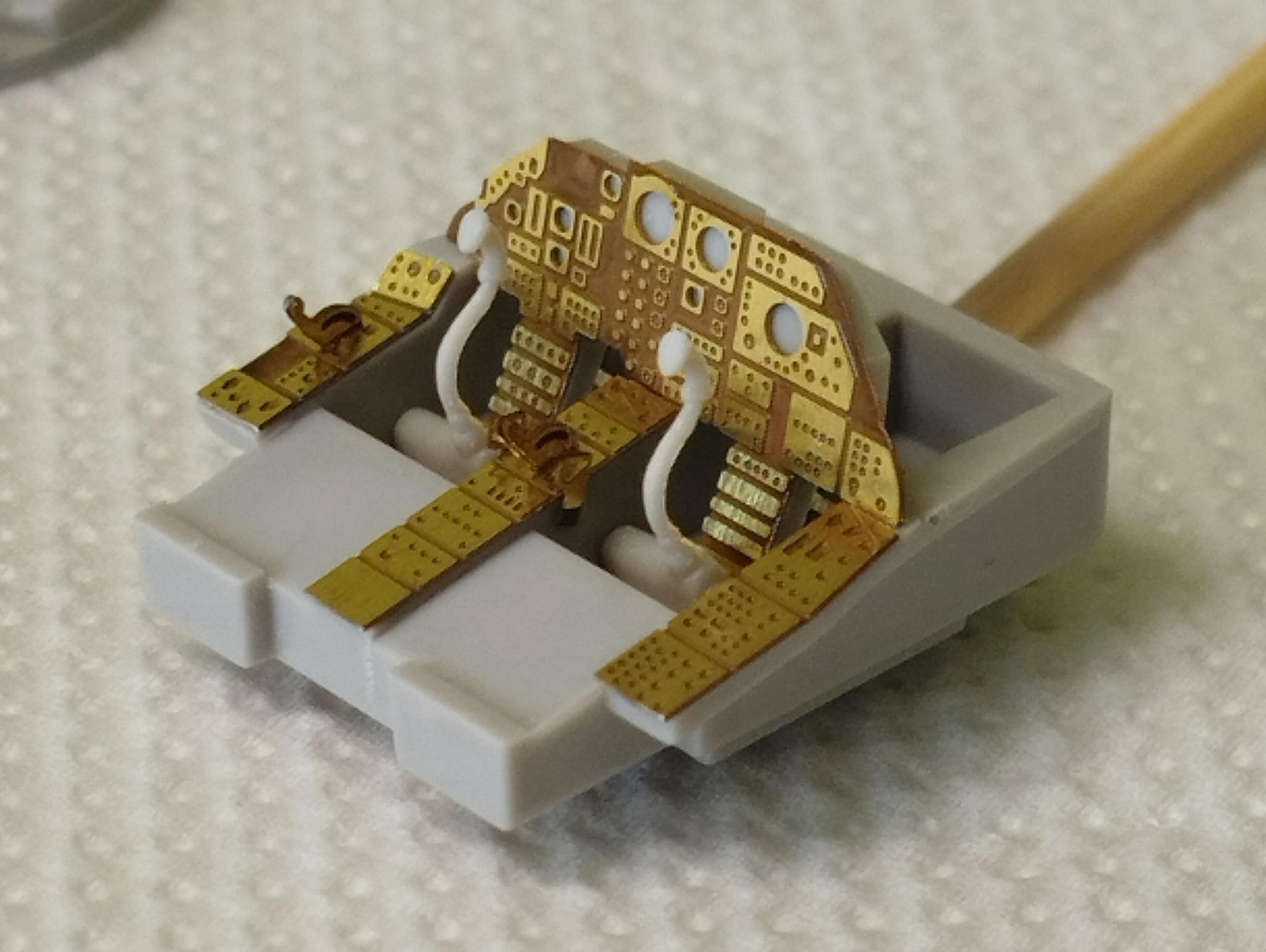

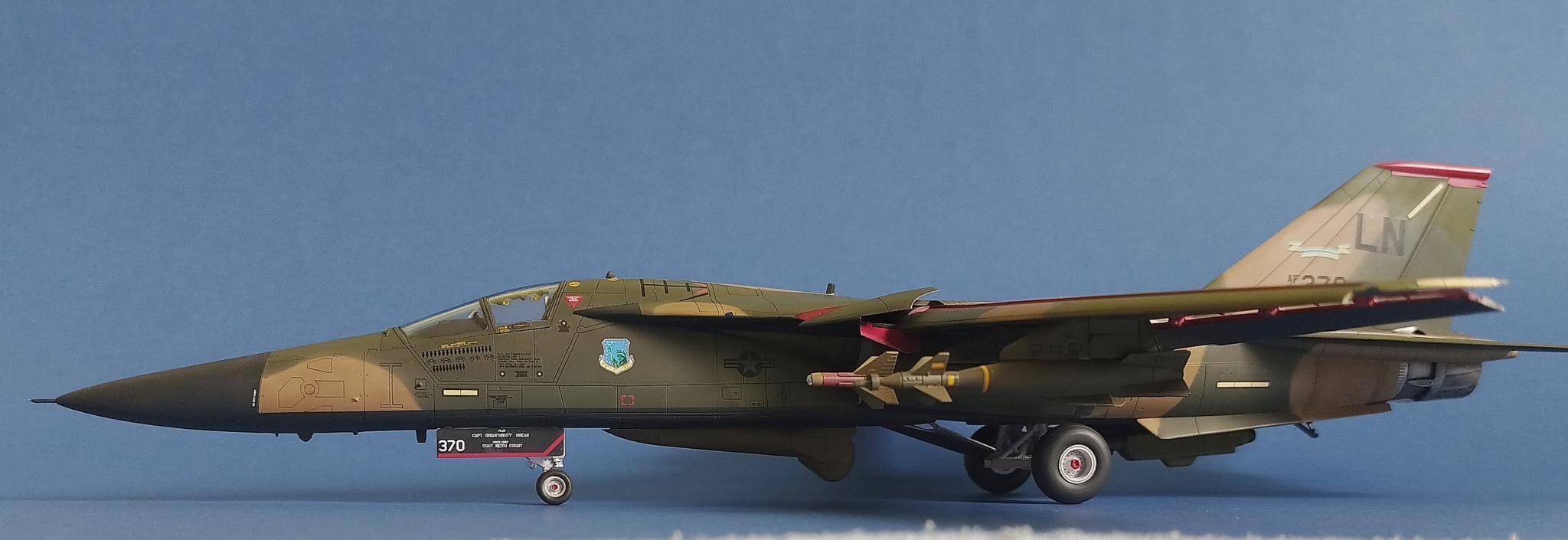

Egy 2021-es évben megjelent Hobby2000 "földi malac" készletét bontottam fel megépítésre május környékén. Tudni illik a Hobby2000 cégnek nincsenek fröccsöntő szerszámai, más makett gyártók (Fujimi, Hasegawa, Academy) egy-egy jobban sikerült régebbi maketteit dobozolja újra, új matricákkal, maszkolólappal kiegészítve. A Hobby2000 nemrég felkarolta a Hasegawa által 1989-ben kiadott alapmakettet és két öböl háborús földimalac matricáit mellékelve elég pazar F-111F gépet építhetünk a dobozból. A dobozban lévő matricák Cartograf kiadások, mellékelnek vinyl maszkokat az átlátszó alkatrészek és kerekek pontosabb festéséhez, én csak a kerekekét használtam fel. Beszereztem az Eduard SS175 réz feljavító készletét, amiből elég sok mindent fel tudtam használni a kabin építésének feljavításakor.

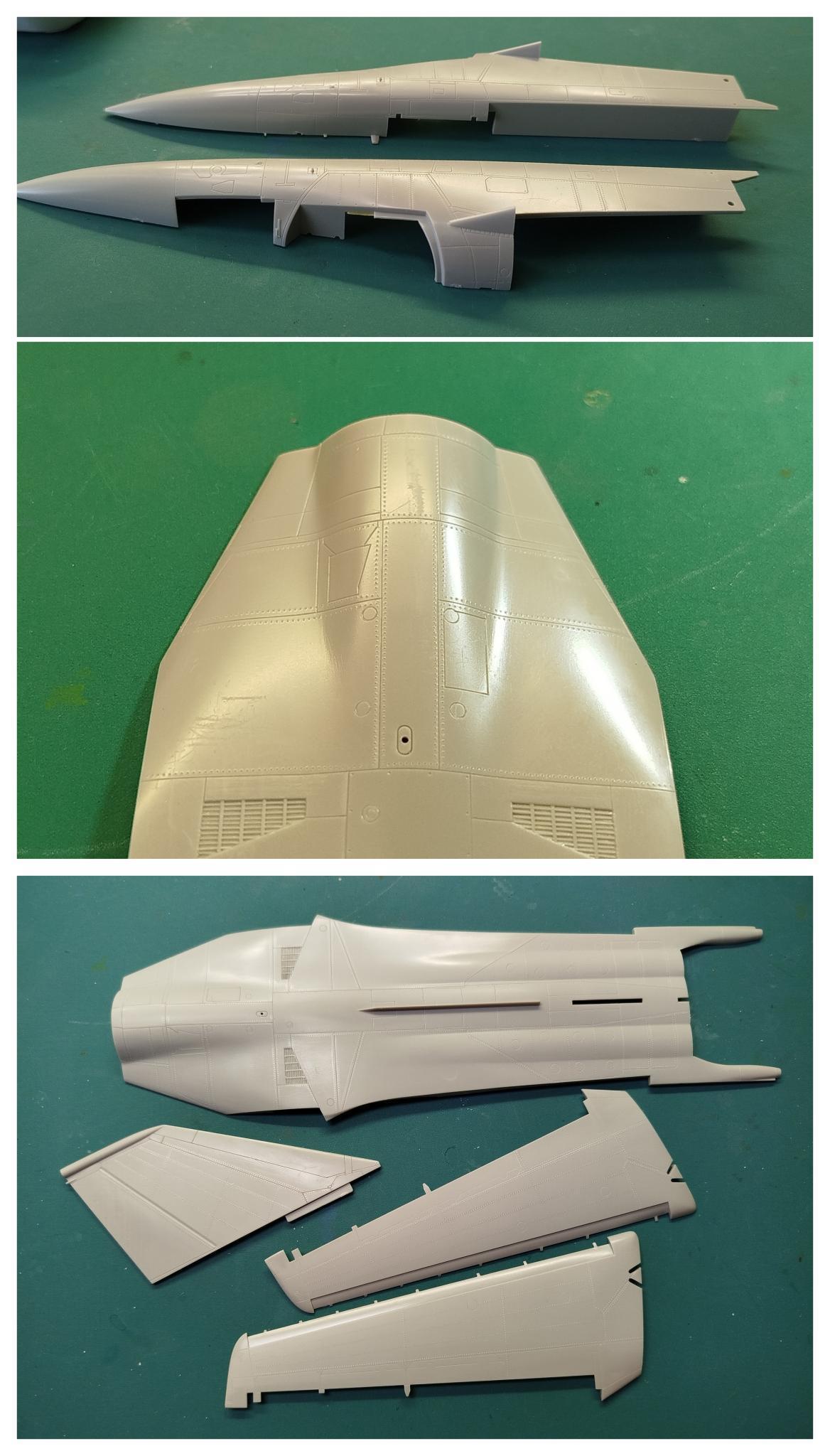

Maga a makett a korához képest nagyon rendben van. Vésett panelvonalakkal találkozhatunk amik a gép test elejében majdhogynem túlzóan mélyek, hátrafelé haladva sekélyesebbé válnak. A hátsókat egy kis utánkarcolással korrigáltam. Meglepően kevés a sorja a koros alkatrészeken. Valamint egészen jól illeszkednek egymáshoz. Persze, tömíteni való akad, de nem kell vakolatmennyiségekben gondolkodni, könnyen egymáshoz csiszolhatóak az alkatrészek találkozásai és onnan már könnyen eltűntethetőek az illesztési vonalak. Az építés során egyedül az orrfutó hosszából vágtam le egy kicsit, nekem ugy tűnt minimálisan fent hordja a makett az orrát... A makett meglepően nagy 1/72-ben is (~30cm). Előre nyilazott szárnyakkal a "terpesztése" is. Vagy előre nyilazottan vagy hátra nyilazottan fixálhatjuk a szárnyakat, köztes állapot nincs. A makettet a panelvonalak mentén átszegecseltem Z63 féle szegecselővel, átcsiszoltam, majd MrSurfacer 1000-es alapozóval alapoztam, a panelvonalak mentén kissé előárnyékoltam.

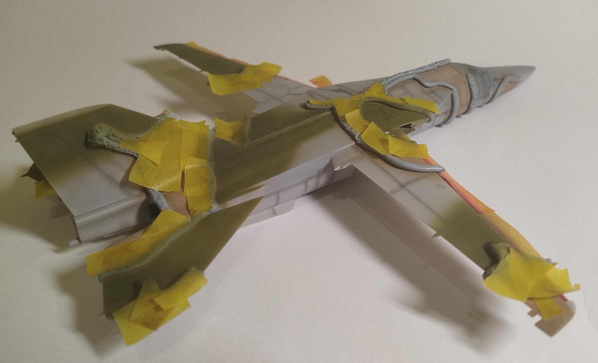

A kamó színei szintén Gunze (MrHobby) festékek: H303, H309 és H310 voltak. Megpróbáltam egy fakóbb színt összehozni a három festék felvitelekor, de ha világosítottam a barnát, a másik két zöld szín fakítva is rikított, szétesett az összkép, így hát elvetettem a szín kutyulást, maradtam a nyers felvitelnél.
Blu-tack mint maszkoló

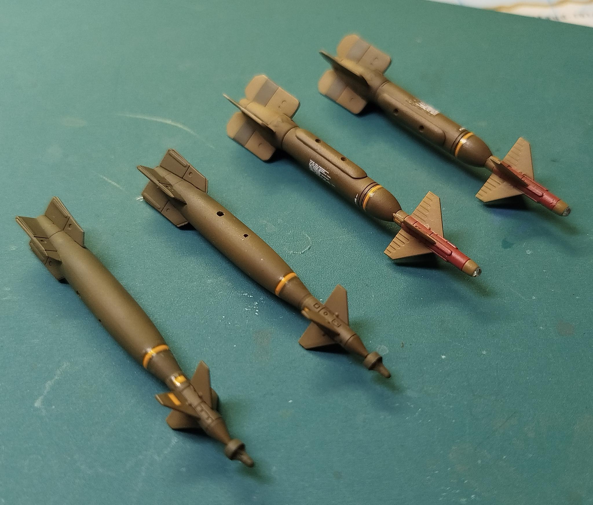

Fegyverzetként áramvonalasabb MER bombatartókat és BLU107 Durandal kifutó pálya romboló bombákat mellékelnek a dobozban, ezeket lecseréltem (egy jószívű makettező kolléga jóvoltából) tipikusan a öböl háborúban használt GBU10 és GBU24 bombákra. Az AN/AVQ24 Pave Tack célzófejet mellékelik az alkatrészek halmazában, viszont a törzs hátsó részében viselt, a fentebb említett precíziós bombák hordozásakor felaggatott AN/ALQ 131 data pod-ot nem. Ezt szintén egy kolléga biztosította számomra. Rakétákat nem helyeztem a pilonokra, úgy olvastam, hogy pár nap után már nem kellett légiharci csapásoktól is tartaniuk a hajózóknak a bombázó bevetéseik során. https://modernwartech.blog.hu/2021/09/10/a_general_dynamics_f-111_es_valtozatai_13_resz

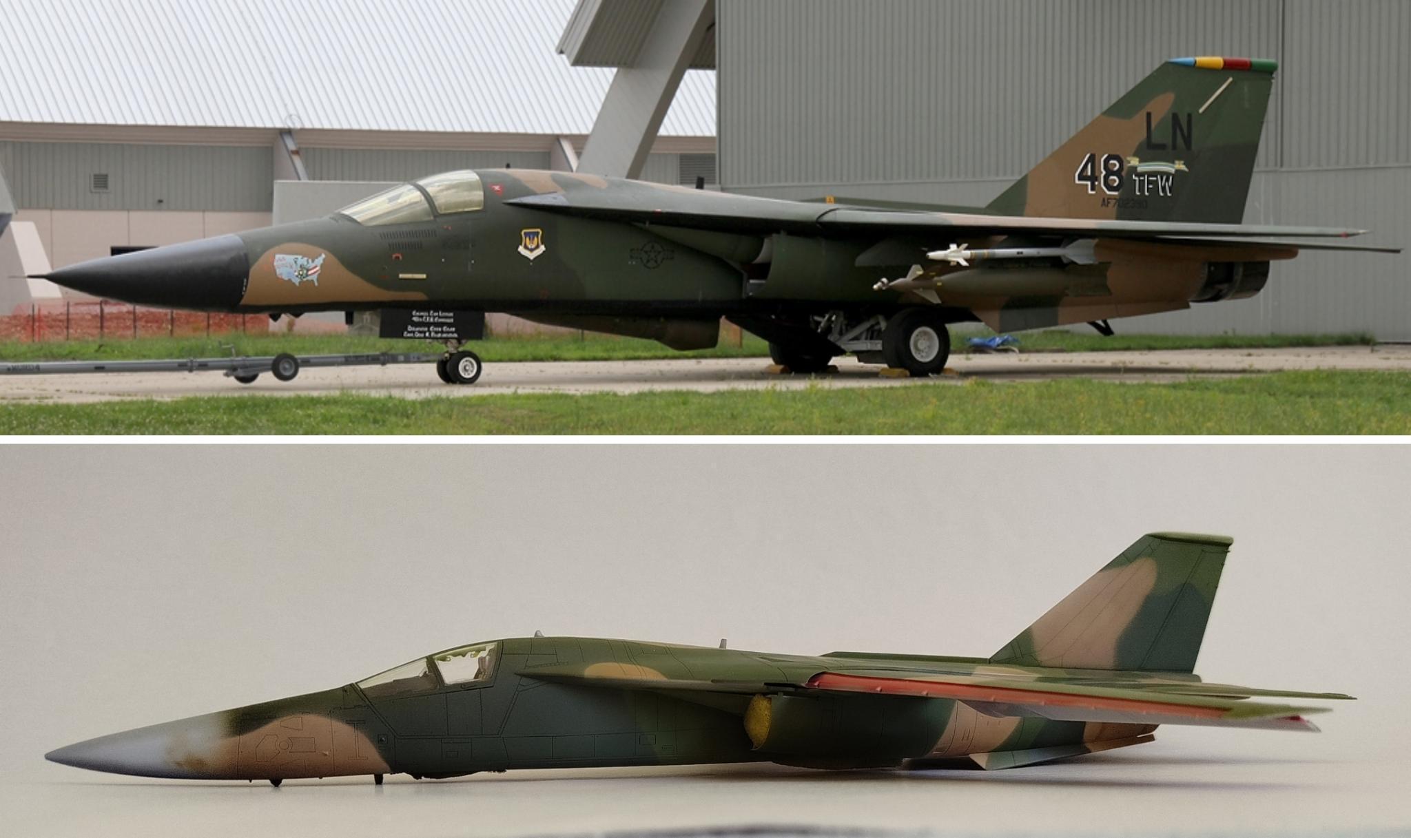

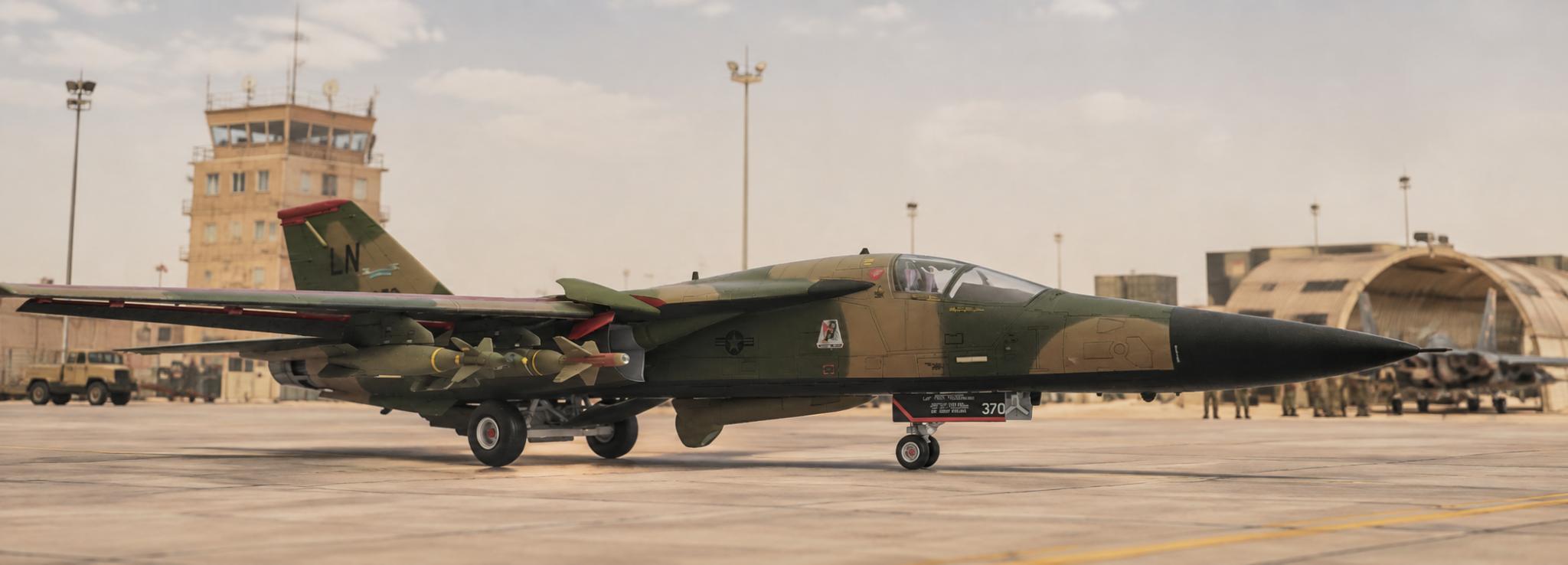

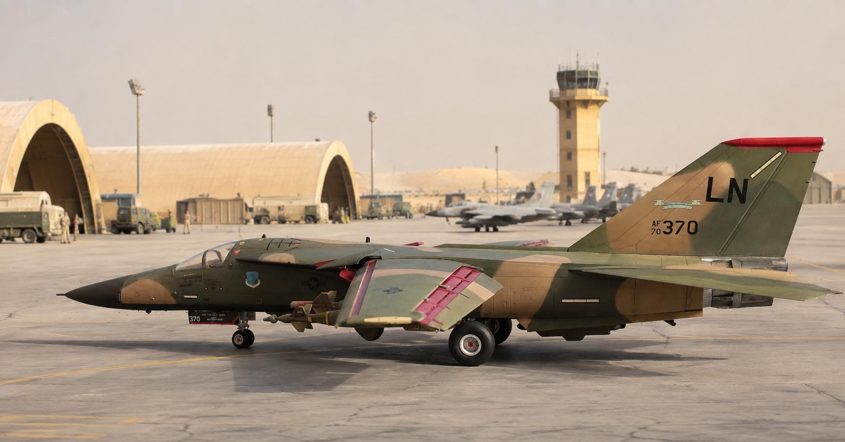

A panelvonalak befolyatását Tamiya sötétszürke és barna panelezővel végeztem. A Cartograf matricák tették a dolgukat, szépek, vékonyak, probléma nelküliek. A makett a legvégén kapott egy Microscale matt védőlakkot, illetve természetesen a fotók közül kettő az AI által megváltoztatott hátteret... Részemről kimondottan ajánlott makett.

Nagyon szép lett! Gratulálok!
