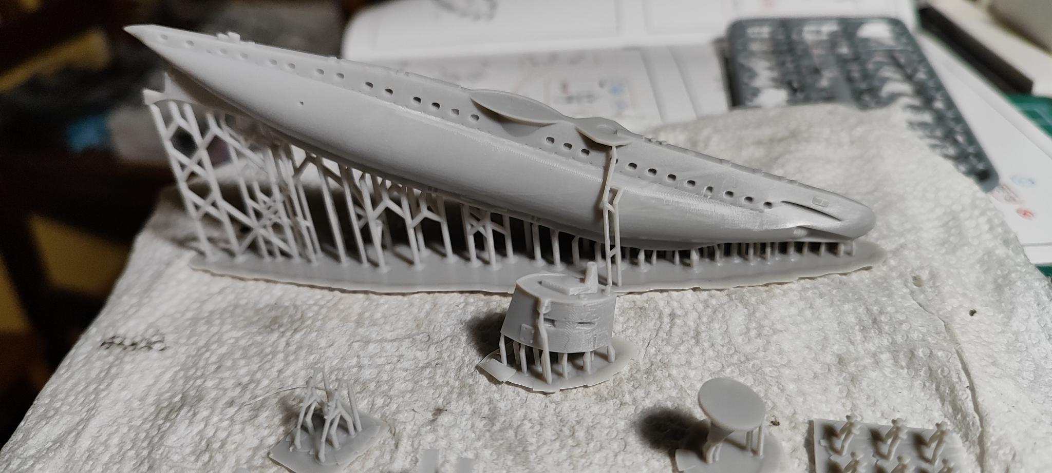

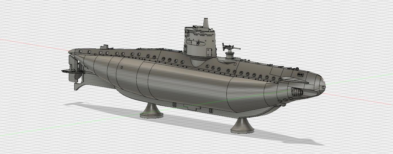

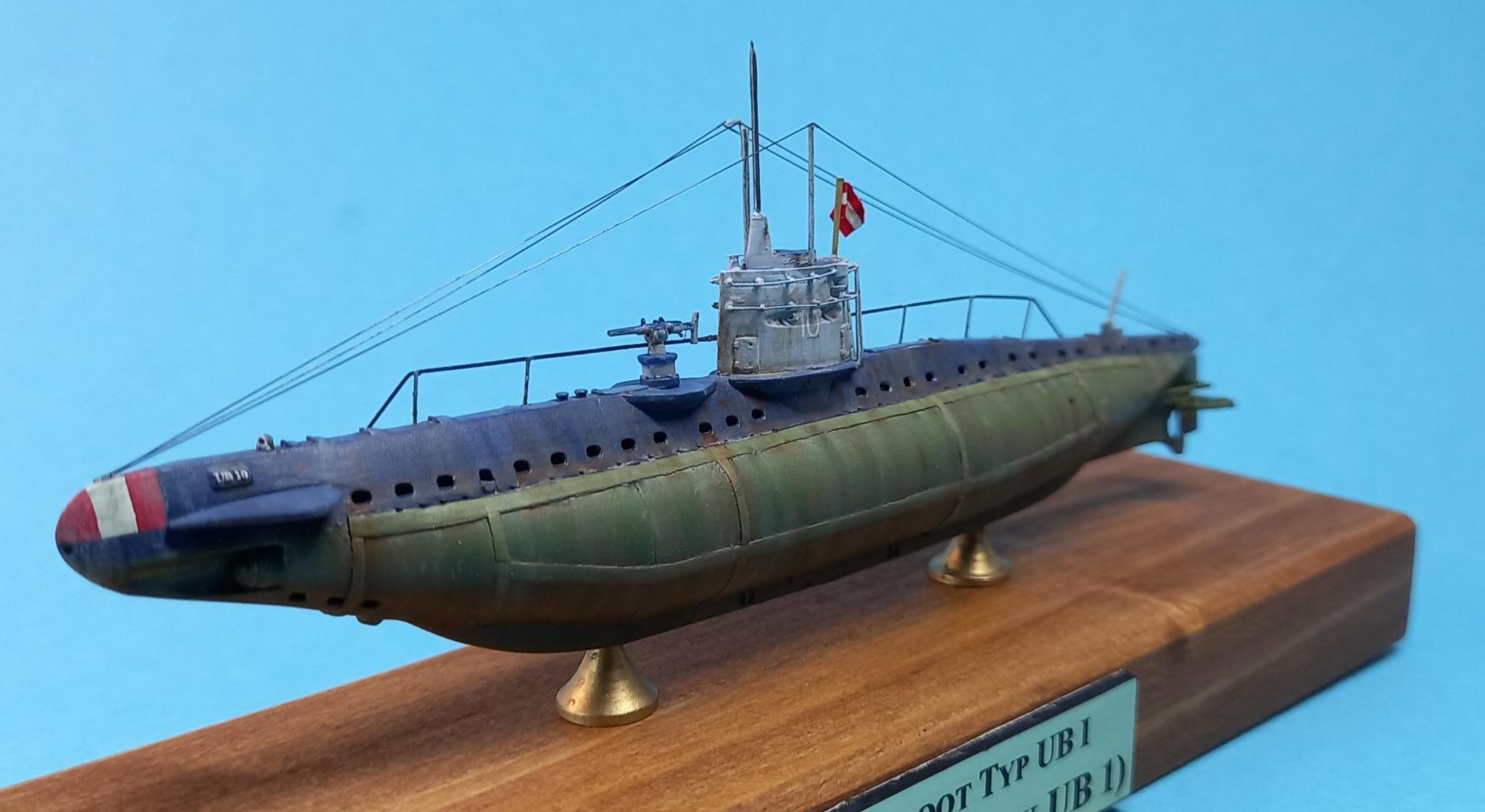

Az elmúlt években egyre jobban érdekelnek a saját építésű makettek, párat építettem is. Az utóbbi két évben keltette fel az érdeklődésemet a 3D nyomtatás és a makettek digitális építése (tervezése). Makettjeimbe egyre több 3D nyomtatott alkatrészt építek be, amiket én tervezek számítógépen és bérnyomtatásban készülnek (egyelőre). Az SM U-10 a második 3D nyomtatott "hajó" makettem, tervezése kb. 20-24 órát vett igénybe. A típus tervrajzát az interneten találtam és ez alapján készült a 3D modell. A 3D modellezés során sokszor konzultálok azzal az emberrel, aki nyomtat nekem, mert nem minden anyagvastagságot lehet kinyomtatni rendesen, vagy valami olyan apró, hogy elveszne a festésnél, stb. Ilyenkor hallgatok rájuk és módosítom az alkatrészeket. Miután megjött a kinyomtatott makett, eltávolítottam és lecsiszoltam a támasztékokat, amik a nyomtatás folyamán tartották az alkatrészeket és a testet. Az alkatrészeket és a hajótestet összeragasztottam, "sólyára" tettem és gyógyszertári alkohollal átmostam. A test még festés előtt kapott kedvenc majonézes tubusomból egy kis lemezosztást. A festéshez általam kevert Gunze színeket és a koszoláshoz olajfestéket használtam. Az antenna huzaljait ezúttal kisérleti jelleggel 0,1 mm fémszálból imitáltam. A kész testet egy pici falécre ragasztottam fel. A tervezést és az építést is szórakoztatónak találtam.

Szép munka! Ha jól számolom, 14 centi az egész, úgy meg főleg!
Jó látni, hogy az új technikákat ilyen történelmi érdekességek megmentésére használja valaki.

Szuper pofás kis cápa. :) A nyomtatási rétegeket mivel tömítetted el? Surfacerrel, aztán átcsiszoltad? Csak azért kérdezem, mert van egy figurám, ami elég réteges és tanakodom, hogyan lenne jó eltüntetni. Sajnos elég bonyolult és szűkös helyeken kell csiszolni.

Warbirds! Szerencsére elégjól sikerült a nyomtatás. Ennél is és korábbi nyomtatásoknál azért 240 és 400 papirral átcsiszoltam, ha úgy éreztem igényli. Utána Gunze surfacerrel átfújtam.
