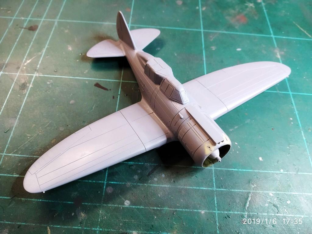

Kifúrtam a motorburkolat felső részén lévő két géppuskanyílást, majd ferdére vágott injekcióstű darabot ragasztottam bele. Ezek után kezelésbe vettem az illeszkedési hibákat. Tömítettem-csiszoltam több egymást követő lépésben, amíg jónak nem tűnt a felület, amit AK szürke alapozóval fújtam le. A panelvonalakat feketével előárnyékoltam. Festését tekintve a makett nem túlságosan változatos, az alsó szürkéhez szintén egy „unalmas” egyszínű olajzöld felső párosul. Ezt szerettem volna megtörni kicsit, így egy új dolgot próbáltam ki: láttam pár kollégánál, hogy a paneleket mindenféle színű pöttyökkel fújkálja össze, ami aztán módosítja a fedőszínt ilyen-olyan mértékben. Ezért aztán én is úgy döntöttem, hogy megpróbálom, vagyis sárga, kék, piros és fehér festékkel pöttyöztem tele a gépet. Erre került fel először az alsó szürke, majd a fehér törzskeret, végül az olive drab festék. Sajnos nem lett sok haszna ennek a próbálkozásnak, de azért valamicskét talán módosított a színeken ez az előkészület. Azért a panelek közepét még egy kis világosított színnel is megfakítottam.

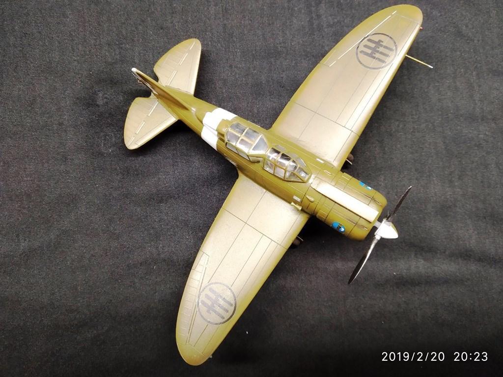

Amíg a gép száradt, addig összeállítottam a futóműveket, a légcsavart. Előbbieknél a támasztó rudakat drótra cseréltem a műanyag helyett, hogy stabilabb legyen, utóbbinál az orrkúpot festettem meg 1/3-2/3 arányban fehérre és feketére. A futóművek szürke színt kaptak, a gumikat barna pasztellkréta porral ecseteltem át szárazon. A matricázás előtt egy réteg fényes lakkal fedtem le a felületeket, hogy a matricák jól tapadjanak. Ezek felhelyezése problémamentes volt, végül pedig a matt lakk következett. Ezután történt a befolyatás fekete és barna panelezővel, majd a korom és kosznyomok felfújásával fejeztem be a sort. A továbbiakban már csak a végső szerelési feladatok voltak hátra (pitotcső, futóművek ragasztása), illetve a maszkolások leszedése. Ezzel véget is ért a projekt, aminek a végén elégedetten helyeztem ezt a gépet is a típustársai közé.

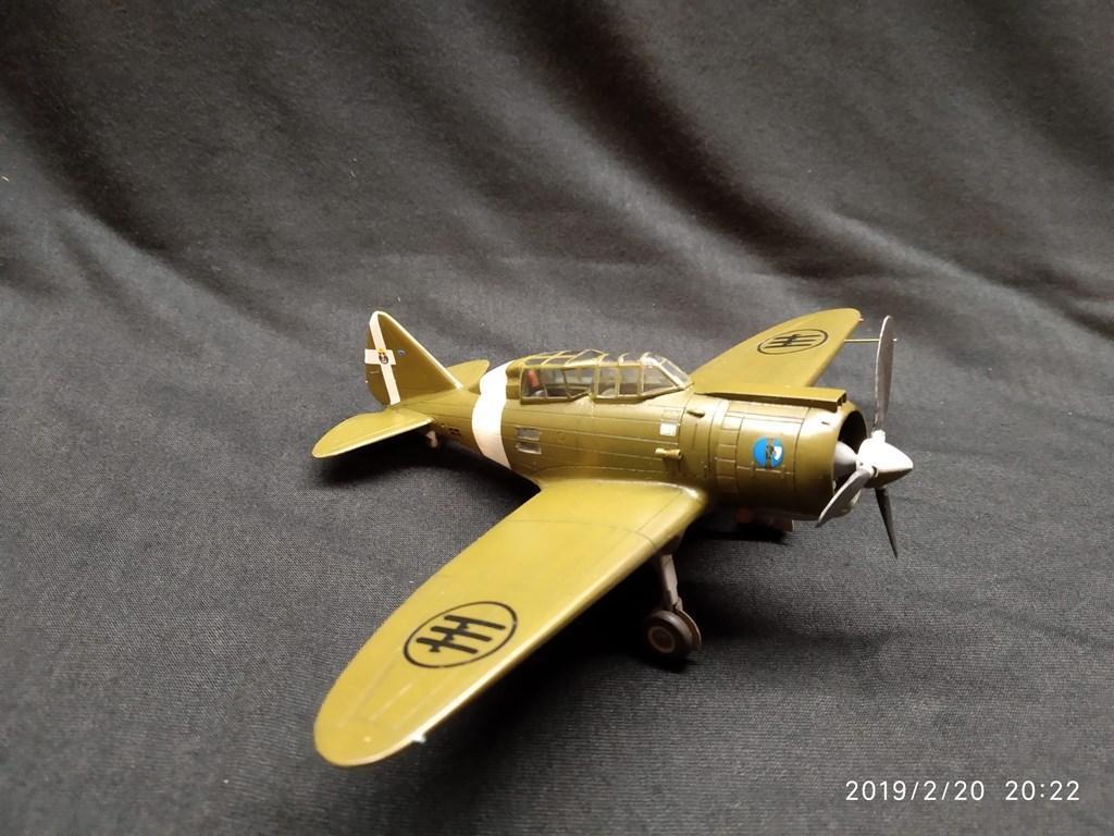

Azt hiszem kicsit magasabbra hagytam az alsó merevítést, mint kellett volna. Viszont pont azért, hogy ne vágjak bele a tetőbe. Valóban elég nehéz szépen kivágni ezeket a vákuumos megoldásokat.
