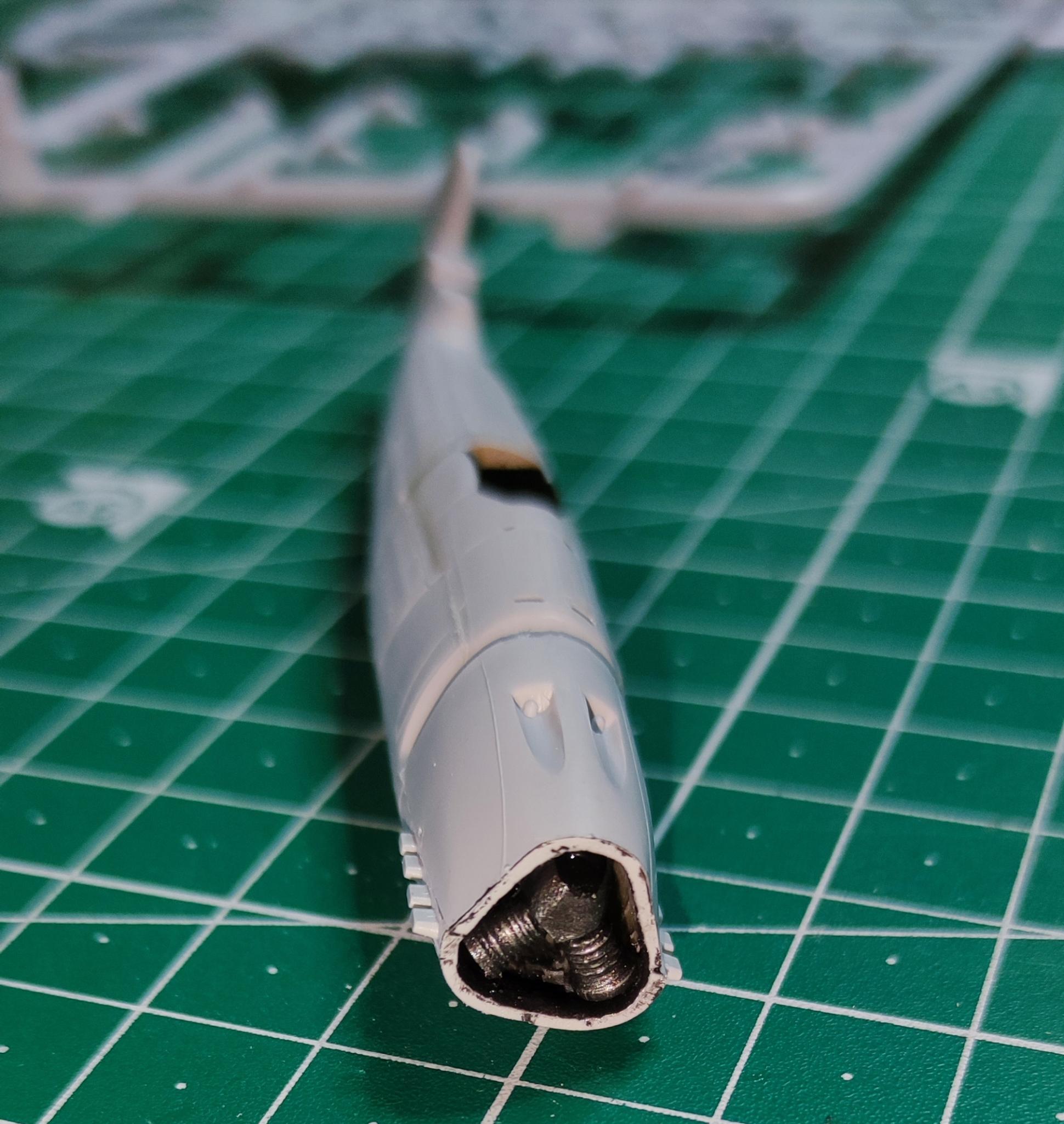

Eszkábáltam az orrba egy motorimitációt is, mert a beömlő némi rálátást enged a belsőre

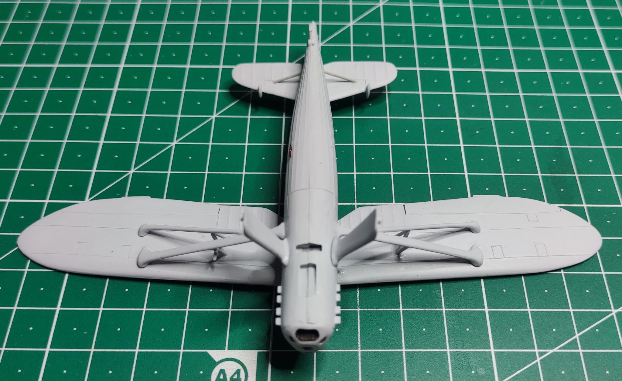

A következő munkafolyamat a vízszintes vezérsík beragasztása volt, majd jött a szárny. Ez utóbbit előbb átkarcoltam negatív panelvonalasra, mielőtt nekiláttam a törzzsel történő egyesítésnek. A dúcolt típusoknál mindig tartok az építéstől kicsit, most sem volt ez másként. Először a kisebb dúcokat tettem fel a szárnyra és ezeket próbáltam a helyükre igazítani. Ez azért volt nehéz, mert semmiféle jelzés nincs a törzsön, hová is kellene kerülnie a rudak végének. A művelet közben folyamatosan néztem, hogy a vízszintes vezérsíkhoz képest hogyan áll a szárny, illetve a merevítők mennyire szimmetrikusan állnak. Ezt követően a hosszabb és nagyobb támasztékok következtek, ezek illesztésére szintén ráment egy óra. A bal oldali szárnyfél folyton felfelé csalt, így kicsit lefelé kellett nyomnom, hogy párhuzamos legyen a vízszintes vezérsíkkal. Ez volt a szerencse, ugyanis enélkül a dúc vége nem ért volna el a törzsig. Egyszerre tartani a szárnyat és ellenőrizni minimum 3 szögből a csatlakozásokat nem egyszerű feladat… Ezután jött még két "N" alakú merevítő, amiket be kellett játszanom valahogy a helyükre a szárny és a hosszú tartódúc közé. Ez is jó "móka" volt, hogy lehetőleg ezek is szimmetrikusan álljanak. A helyüket csak saccperkábé tudtam megállapítani. Nagyjából másfél órás sakkozás után azonban sikerült összegyógyítanom a szárnyat a törzzsel egy megfelelőnek tűnő helyzetben. Kis szusszanás után jöttek a futószárak és az újabb megoldásra váró problémák. Itt ugyan vannak rögzítő furatok és csapok az alkatrészeken, de a két "láb" nem sikerült teljesen azonos formájúra. A jobb oldalival így elég sokat játszottam, mert megint elkezdett dőlni a madár. Egy részét sikerült elcsalni a dőlésnek, a többit majd a kerekek ragasztásánál lehet még korrigálni. Ezután a vízszintes vezérsíkok merevítőit tettem a helyükre, amelyeket két megfelelő méretű húzott szálból gyártottam le.

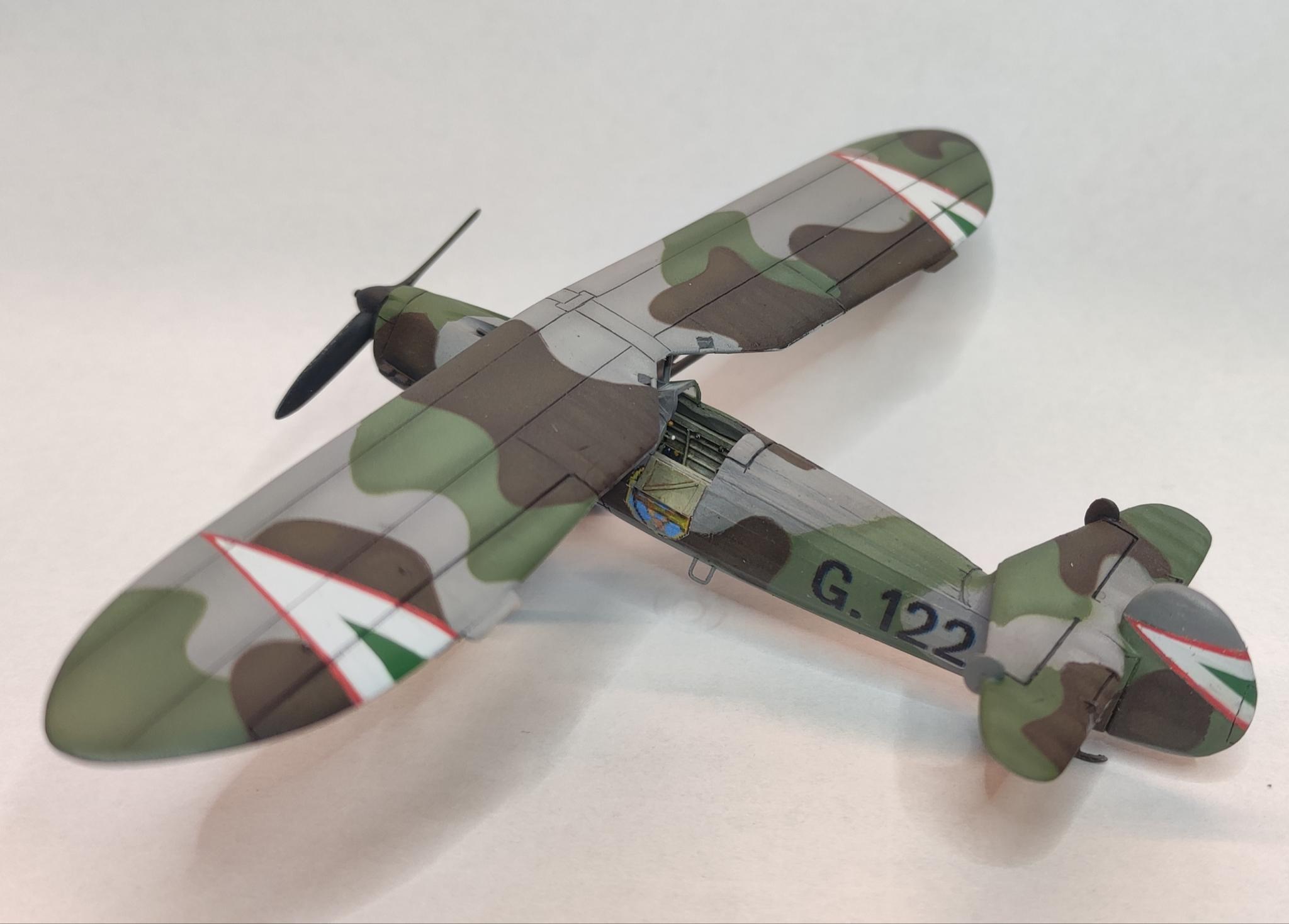

Végül pedig drótból meghajtottam a fellépőt és beragasztottam a törzsbe. A festés előtt hátra volt még a kerekek és a légcsavar előkészítése. Előbbieket öntőkeretre ragasztottam, majd kézi fúróba fogva és megforgatva sorjáztam le. A tárcsán lévő szegecselést is lecsiszoltam és inkább furatokkal pótoltam. A légcsavar sorjáit szikepengével lekapargattam és ragasztottam bele egy csapot. A festés előtt a kabint és az orr elején lévő beömlő nyílást kitömtem szivaccsal, majd lemostam a gépet. Mr Surfacer 1000-rel alapoztam, majd átnéztem mindent maradék felületi hibákat keresve és javítva. Amikor elértem a megfelelő felületi minőséget, akkor következhetett a fedőszínek felvitele. Sokáig gondolkoztam, hogy melyik magyar gépet építsem meg, végül a G.122-es jelűre esett a választásom. Mivel képanyagom nem sok volt, így itt a fórumon segítséget kérve kaptam meg egy hobbitárs nevét, aki az általa gyűjtött archív fotókat a rendelkezésemre bocsátotta. Ezúton is köszönöm Völgyesi Viktornak a jelentős segítséget. Lett tehát háttéranyagom a festést illetően, tehát már csak hozzávaló matricát kellett kerítenem. A fotókat tanulmányozva az Íjász század gépének azonosítottam be a madarat, viszont ilyen matricám nem volt. Elkezdtem hát a neten böngészni, hol találok matricát, vagy saját készítéshez alapanyagot. Utóbbi esetben jártam sikerrel, de még sok munka előzte meg, mire matrica lett a képből. Először is egy vektorgrafikus programban kellett vektorizálnom, hogy torzításmentesen tudjam kicsinyíteni. Aztán a felesleges sallangokat le kellett róla szednem, majd lajstromszámot gyártani és az egészet matricalapra nyomtatni és lakkozni. Az ék felségjelzésekkel nem bajlódtam, azokat egyszerűbb volt maszkolással felfesteni. A színeket az AK által kiadott magyar légierős készletből választottam. A fújt felségjelzések maszkolása után alapszínnek a szürkét választottam, amit persze a méretarány hatás miatt világosítani kellett. A panelek közepét pedig ennek a színnek a fakított változatával fújtam meg. Ezután következtek a zöld foltok, sárgával világosítva. Először szabad kézzel próbáltam fújni, de nem tudtam a kívánt eredményt elérni. Tartottam egy kis "pauzét" a dologban, hogy átgondoljam az egészet. Végül amellett a megoldás mellett döntöttem, hogy vékony Blu-Tack kukacokkal jelölöm ki a foltokat és így festek. Macerásabb meló, de biztosabb. A nem festendő részeket kisebb-nagyobb maszkolószalag négyzetekkel fedtem le. Az ismétlés előtt kitakarítottam a pisztolyt is, hogy azzal se legyen gond. Másodszorra jobban ment, szépen sikerült is felfújni a zöld foltozást. A foltok közepének fakításához végül fehéret kevertem a maradék festékhez. Ezután leszedtem a maszkolásokat és a barna színnek megfelelő mintázatot kezdtem el felrakni. A barnát a maradék zölddel világosítottam, illetve a végső fakításhoz itt sárgát kevertem a festékbe. A maszkolások leszedése után ecsettel javítottam az apróbb festési pontatlanságokat, illetve nedves fogpiszkálóval óvatosan levakartam a felségjelet maszkoló szalag alá beszüremlett festéket. Úgy látszik túlságosan legyengítettem a ragasztóréteget és nem tapadt fel rendesen a felületre a cucc. De ezzel a módszerrel hál' istennek sikerült elhárítani a problémát, nem kellett újrafesteni a jelzéseket.

Lakkozás után jöhettek tehát a házi készítésű matricák, szám szerint négy darab. Kicsit sajnos darabosak lettek, mert a nyomtató ilyen kis méretben nem tudott ennél jobbat produkálni. Halványan fújtam egy kis korom- és lőpor nyomot is a megfelelő helyekre, aztán matt lakkal fejeztem be a gépet. A száradás alatt megfestettem a kerekeket- fekete tárcsák, szürkésfekete gumi -, és a légcsavart. Ez utóbbit kicsit koptattam is ezüst ceruzával. A nyitott beszálló ajtó felragasztásával pedig be is fejeztem ezt az alig tenyérnyi kis makettet.

Aztán már a szárny és a futószárak is egyesültek a törzzsel nettó 1,5-2 órás elfoglaltság eredményeként...

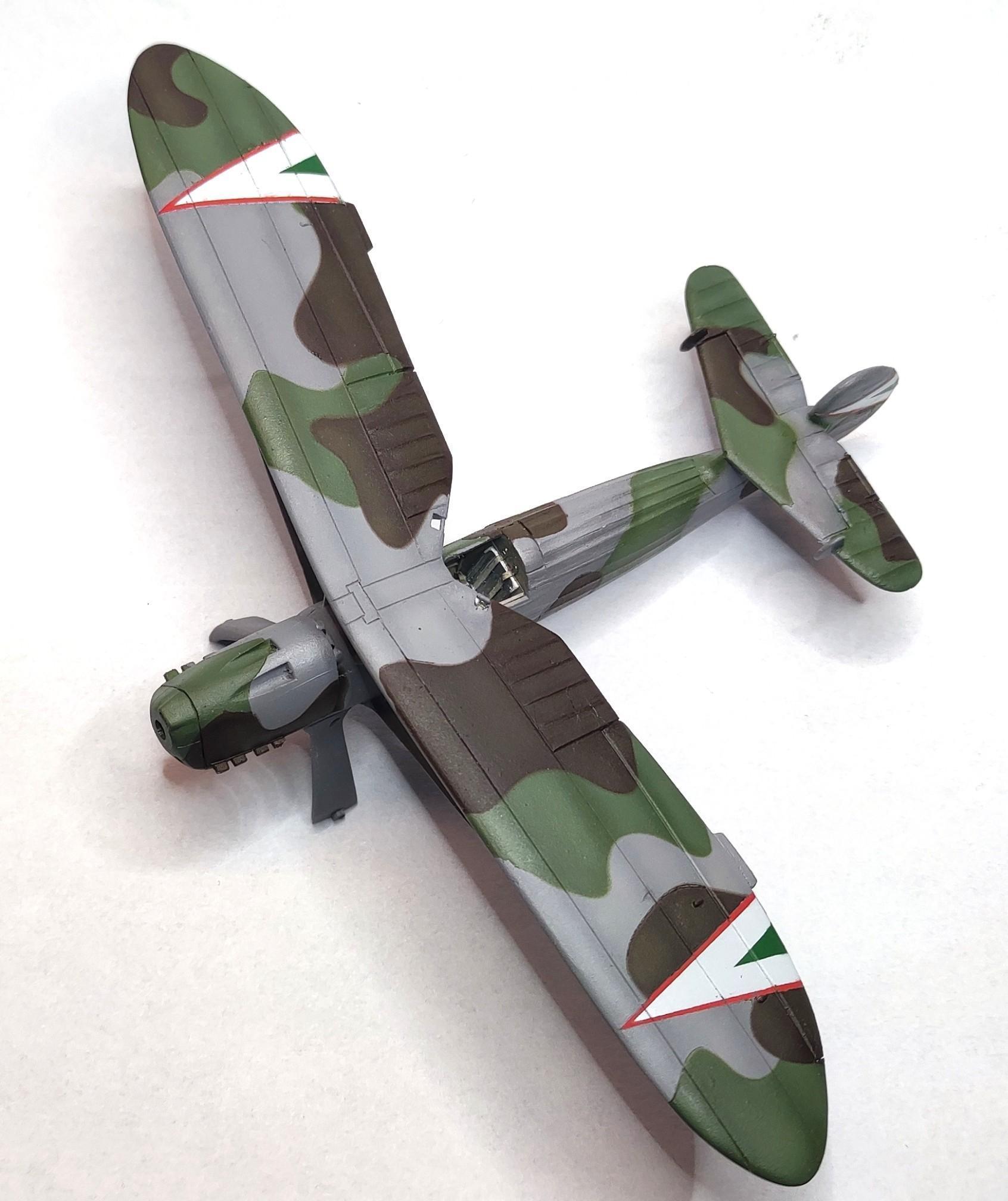

A felségjezések és az alapszín már fenn vannak
Hanyatt :)
Hanyatt :)
Felkerültek az első foltok
A foltozás késznek mondható, pár apró javítást kell még ecsettel megcsinálni

Nálam is elkészült ez a makett, jól leírtad a hibáit. Szépen megépítetted, én a fülkét nem javítottam fel semennyire, viszont csináltam huzalozást a szárnytartókhoz. Jól áll ez a rejtőszín, szép lett a maketted! Gratulálok! Halkan megemlítem, hogy a jobb oldalon tükrözve kellene a jelvény, előre nyilazva. Valamint a motordekli alatt nem kell az a nyílás, viszont a futószárak között igen.

Köszönöm! Akkor ezek szerint a rossz lyukat tömtem be... Na mindegy, ez már így marad. A matricát majd lehet, hogy egyszer felülfújom, aztán megigazítom. Ha tudok egy szebbet nyomtatni majd.
