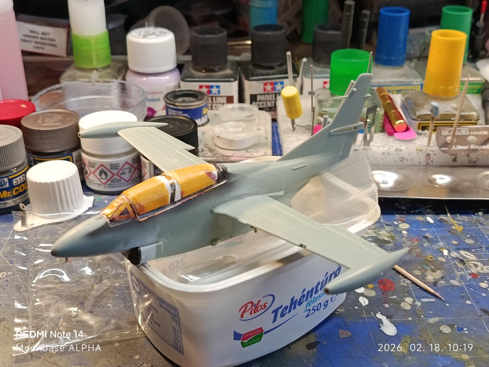

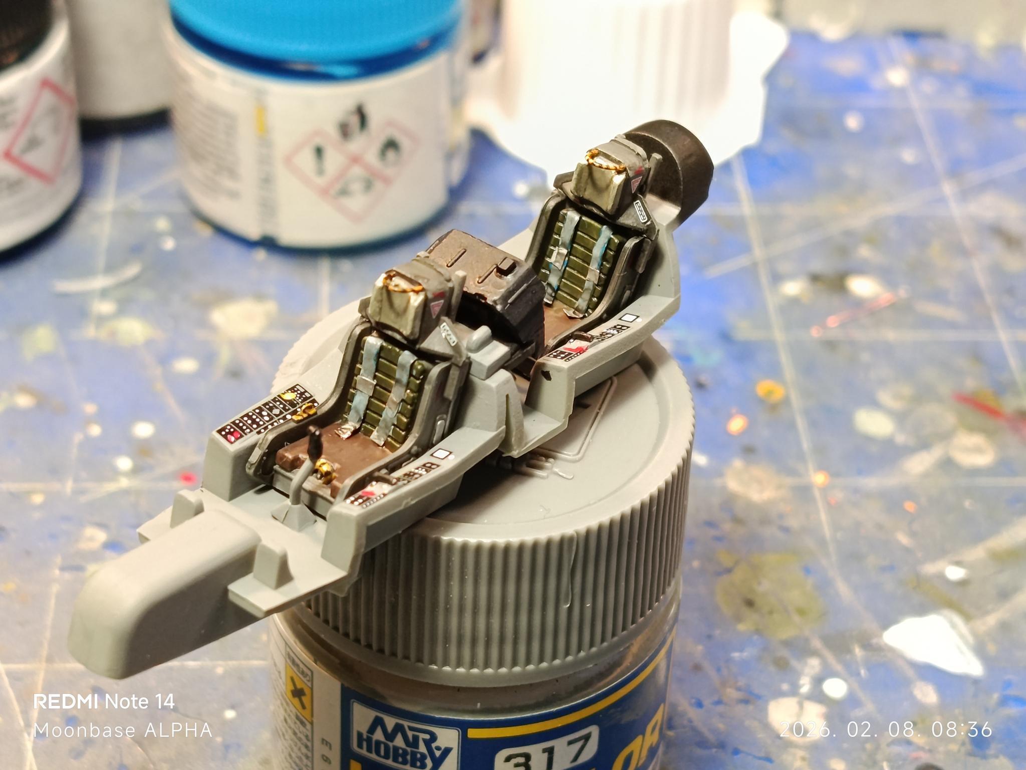

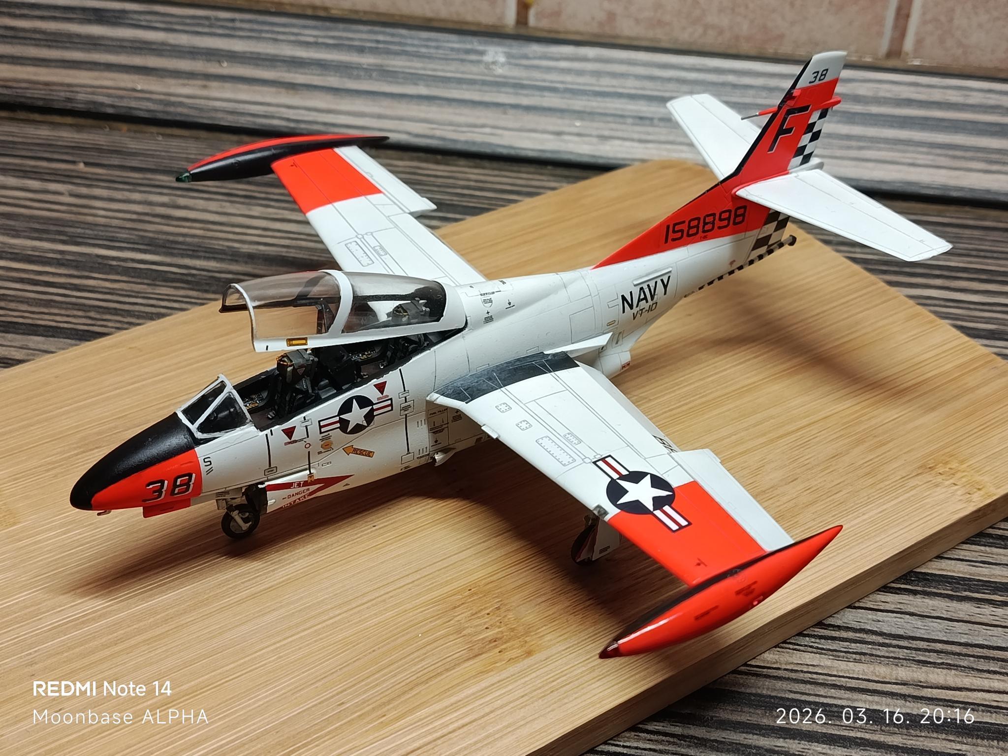

Jó sokáig tartott, mire sorra került ez a kis „ebihal”. Kíváncsiságból vettem kézbe némi szárazpróbálgatásra, de hamar előkerült a ragasztó is. :) Az illesztések meglepően jók, csak kevés putty fogyott, viszonylag gyorsan lehet haladni az építéssel. Komolyabb tömítést csak a szélvédő és a törzs találkozása igényelt. A makett extrája, hogy a fékszárnyak beépíthetők kitérítve és zártan is. A nehezéket se felejtsük ki a gép orrából, aminek a hátsó ülés alatt találhatunk elegendő helyet. A kabin matricás, eléggé részletes, én csak a hevedereket pótoltam vékony alulemezből. Az építés nagyjából eseménytelen volt, nincsenek rejtett csapdák. Amikor a törzs és a szárnyak egyben voltak, ideiglenesen lezártam a kabint, lemaszkoltam a deklit, és az egész repcsit lealapoztam matt fehérrel, majd fényes fehérrel (Mr.Color, C316) lefújtam az egészet. Ezután következett a „piros” felületek maszkolása és a Fluorescent Red szín (Mr.Color, C171). A festési útmutató C173-at ír elő (Fluorescent Orange), de én azt túlságosan narancssárgának ítéltem, így a C171-nél maradtam. Jöhetett az orr feketéje. Az alapfestés hibáinak kijavítása után egy réteg fényes lakk következett, és jöhettek a matricák. Ez a fázis több, mint egy hétig tartott, mert az apró kis „bizbasz” stencileket még látni is alig lehet, nemhogy megfogni... A lehajtott fékszárnyakról hiányoltam a fedélzeti számot, matricát sem kapunk hozzá, ezért felfestettem őket egy saját készítésű fújósablon segítségével. Ekkor folyattam be a panelvonalakat is, de nem a szokásos feketével, hanem a Tamiya szürke panelezőjével. Ez nem „ordít” annyira, valamivel diszkrétebb a feketénél. A végére maradt a futóművek és az építés közben letört apróságok felragasztása, majd kinyitottam a kabintetőt, és befejezettnek nyilvánítottam ezt a kis „ebihalat”. Összességében nem rossz makett, nincs túlbonyolítva, és a Matchbox/Revell-nél fényévekkel jobb.

Ez a gép is az a kategória, hogy "annyira ronda, hogy már szép"
Nálam is tervbe van a "TOP GUN" dobozos változat, ha egyszer szembe jönne velem valamelyik börzén...
Szép lett, jó lett, gratulálok!
Johnie
2026.03.23. 10:20:36
Nagyon pofás kis Buckeye!
Olyan jól mutat, kedvem hozta, hogy majd egyszer én is belevágjak !
Gratulálok, nagyon szép lett!
Toth_Gabor
2026.03.23. 11:11:24
Nagyon jó lett, jól mutat ez a narancs-piros szin rajta. A cápafogas festés nincs a választható opciók között?
atika
2026.03.23. 12:57:19
Nagyon szép lett!
Lehet, hogy mégis beszerzem a Top Gun változatot, de ez a fehér séma is menő!
Toth_Gabor, de ebben a készletben benne van az is! A sémák: http://www.wolfpack-d.com/catalog/kit/wp10005/wp10005-6.jpg
slowmotion
2026.03.23. 14:17:09
Nagyon jól néz ki!
(És remélem, a Gunze H101-e hasonlóan jó színű lett, mint ez a C171-es, kép alapján már elkezdtem egy Marlboro Mclaren-t belevizionálni a gépedbe :D)
Tibcsi
2026.03.23. 15:40:37
Köszönöm mindenkinek a dícsérő szavakat, biztosan túloztok, de azért jólesik. :)
Toth_Gabor: de van benne egy cápafogas festés is, de ez a harcias motívum a gép alakja miatt inkább olyan mikiegeresnek tűnik. :)
warbirds
2026.03.23. 16:46:36
Nagyon jó lett, tetszik! Találó az "ebihal" hasonlat.
Mekett
2026.03.23. 20:34:52
Gyönyörű, imádom az eredetit is, amióta láttam az Éghódítókban!
Tibcsi
2026.03.23. 21:07:54
Ez az "Éghódítók" nekem kimaradt... sűrgősen bepótolandó. :)
Mekett
2026.03.24. 10:36:23
A rendszerváltás után vetítették. Itt van a kérdéses rész, ami miatt beégett nekem a Buckeye: https://youtu.be/-w6ffFunuQ8?t=383
A sorozat többi része is látható egyelőre a Youtube-on.
Yuki
2026.03.26. 19:25:23
Nagyon szép lett a gép a festés is nagyon tetszik.
