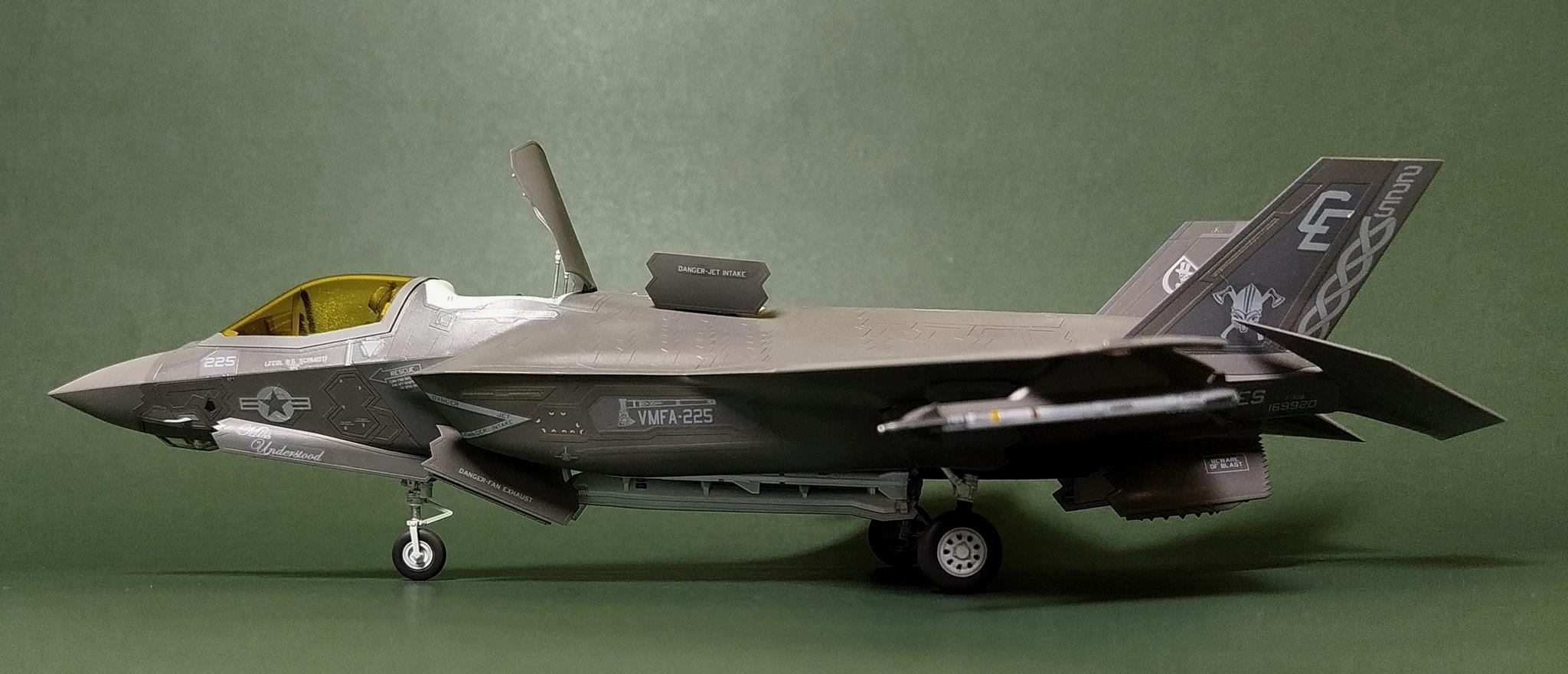

A Makettinfón meghirdetett Tamiya groupbuild megjelenése alkalmából szereztem be eme készletet. Maga a groupbuild azon okból kifolyólag indult, hogy Mr. Shunsaku Tamiya úr 2025. július 18. óta már az angyalok közötti magasságokból tekint le ránk - makettezőkre. Soha nem volt még kezeim között és nem építettem ezelőtt Tamiya makettet. Jobbára a hidegháborús korszak harmadik-negyedik generációs vadászgépei a kedvenceim. A makett kiválasztásánál ez a szempont inkább arra korlátozódott, hogy egy sugárhajtású, 1/72-es méretarányú, ne más cég fröccsöntésének átvétele, és egy viszonylag friss szerszámos termék legyen. Így esett a választásom a 60793 dobozszámú Lockheed Martin F-35B Lightning II készletükre.

Fedőszínnek az AK RC914 Have Glass Grey festékét próbáltam ki. Tetszett, hogy némi barnás árnyalata is van, bár a Have Glass effekthez szerintem túl fényes. A szárnyak, vezérsíkok, beömlők élén, illetve pár panelen világosítottam ugyanezt a festéket fehér hozzáadásával. Bár matricából is megkapjuk ezen világosítandó csíkokat és paneleket, én inkább a festés mellett döntöttem (persze újabb maszkolással...)

A festés után jöhettek a matricák, majd a végén mattítani szerettem volna ezt a fényes csillogást és nem sima matt lakkot használtam erre, hanem az MRP 278 Have Glass Special Matt Varnish-t. A fénylő festékréteg szépen mattult. Viszont ez az MRP lakk apró fémszemcséket tartalmaz, ami apró szemcsékben megjelenik a felületen... hol erősebben, hol kevésbbé láthatóan, de semmiképp sem szép egységesen. Mindenesetre a végeredmény elfogadható lett. A végső összeszereléskor jöhetett a rengeteg ajtó felhelyezése nyitott állapotban. A kabintető előre buktatva, nyitva is megépíthető, de zártan is - akár egy pilótát is ültethetünk a gépbe, ha netán állványon helyezzük el a gépet lebegés közben bemutatva. Végeredményben nagyon pofás makett építhető a készletből. Aki szereti az ötödik generációs vadászokat és a futurisztikus külső sem zavarja, annak kötelező darab.

Szép munka, nagyon tetszik. Maga a makett is, bár vannak bosszantó hiányosságai a 48-asokhoz képest, amiket ebben a léptékben is bőven elő lehetett volna adni, de ebben legalább a bombatér is megvan. A nyitott dolgokat szeretem, a beépített létrát is adhatták volna így, de megvettem utólag. Az igazi ülés is nagyon béna, a maketté pláne, de azért nagyjából jó imitáció. Ha teheted, tegyél majd bele egy nyomtatottat, megéri. Egy apróságot említenék csak, a kerekek túl tiszták, egy kis por, befolyatás még elférne rajta, de így is nagyon szép, főleg az MI képekkel kombinálva, gratula!
