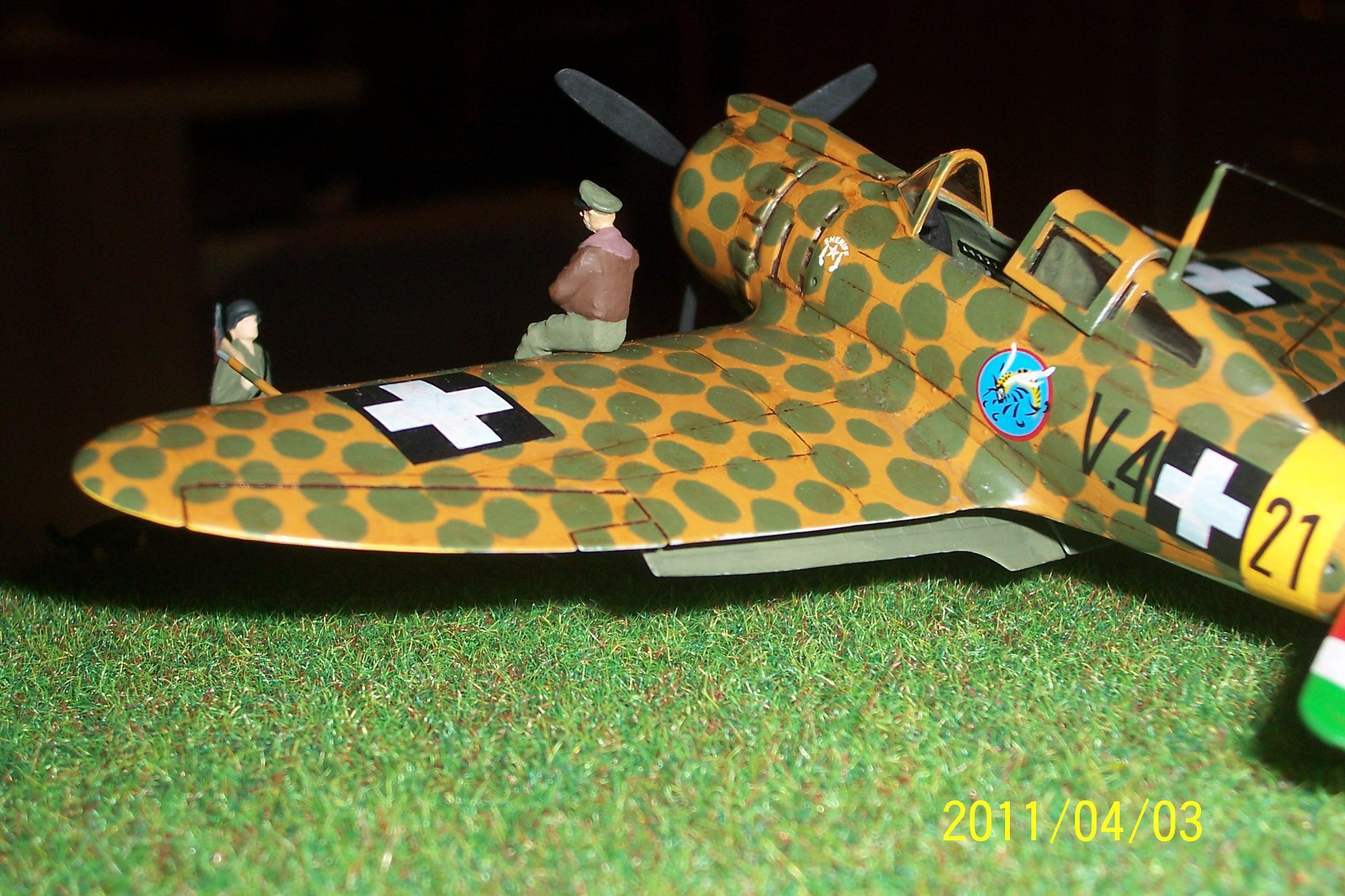

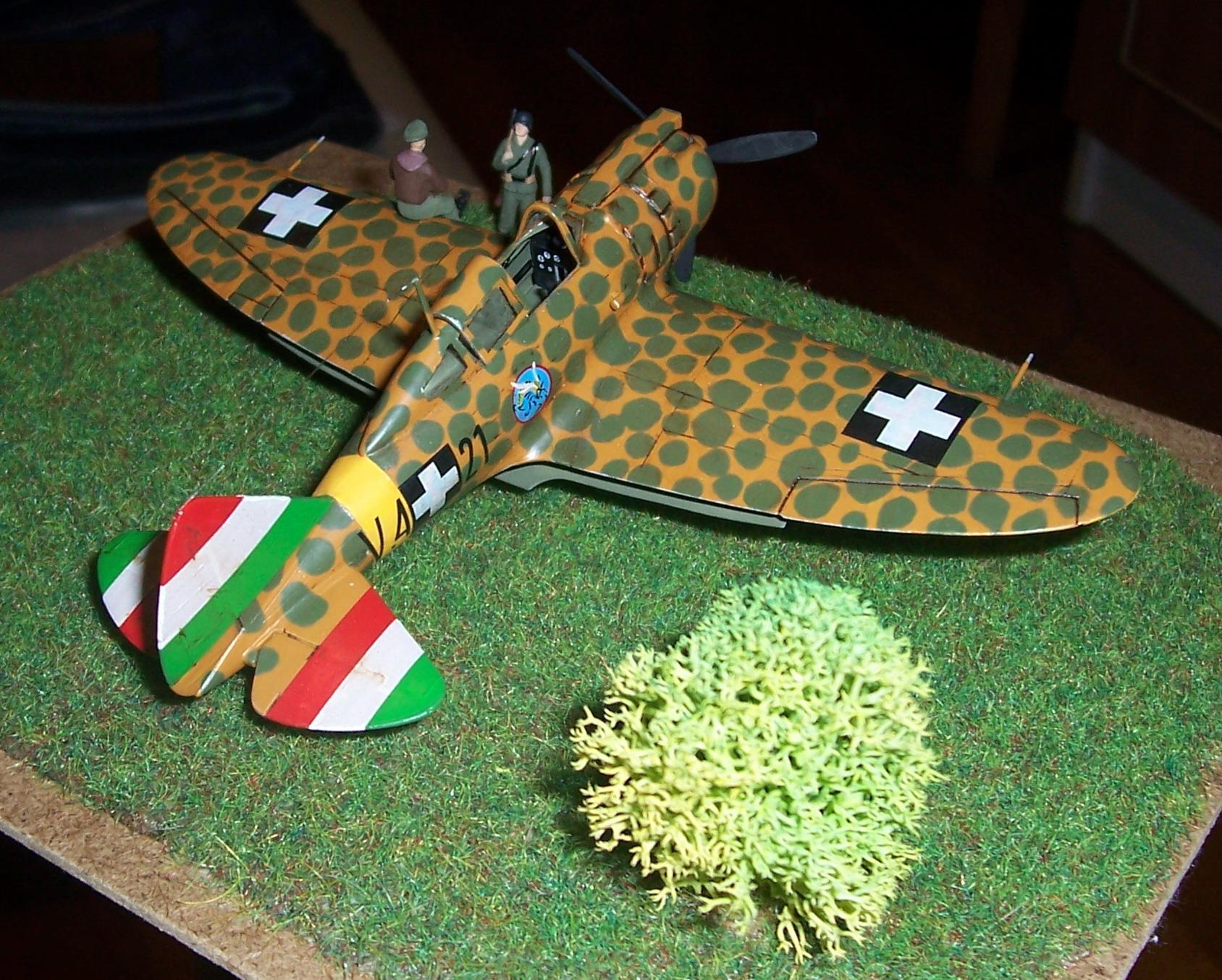

A makettet dobozból építettem, egyedül az antenna huzal került pótlásra damilból. Az alkatrészek minőségével tökéletesen meg voltam elégedve, szinte sorjamentesek, pici beszívódás egyedül csak a farok alatti illesztőcsapnál volt. Ki kell emelnem az ülés részletességét (hevederek a csatokkal szépen kialakítva), ami ebben a méretarányban nem gyakori. Az összeállítás során a motorburkolat és az azt lezáró gyűrű illeszkedésénél kellett jobban csiszolni és tömíteni, máshol csak megszokásból. A futóműaknában nincs túl sok hely, ezért ott egy kicsit ügyeskedni kell az építésnél. A kitérített helyzetben bemutatott féklap esetén viszont az alkotáshoz hely van bőven, de támaszték annál kevesebb. Konkrétan semmi, szemre állítottam be...
Re 2000_7
Re 2000_7
A festéshez most is ecsetet ragadtam, az internetes képkeresgetés után. A mellékelt útmutató ezen a téren tartalmaz pár hibát. Valójában a szárny alatti sárga jelzés sokkal nagyobb volt, ennél fogva a felségjelzések is közelebb voltak a törzshöz, és a belépőélhez is (ennek megfelelően a szárny tetején szintén). Mivel jó minőségű színes képet nem találtam ezért én a Revell 49 light blue, 361 olive green, 382 wood brown és a 15 yellow-t használtam. A rejtőszín esetében a barnára fültisztító pálcikával vittem fel a zöld foltokat, mindig más szögben megdöntve, hogy ne legyenek azonosak. Sajnos nem tökéletes a módszer, mert amikor elvettem a pálcikát a felületről, sok esetben kis buborék maradt középen. Persze csak száradás után derült ki....Finom polírozás, 3/0-ás ecset és hajrá, lehet javítani a foltokat. Hogy ne végezzek hamar, a körvonalak néhol a vatta szálainak nyomát mutatták...Maradjunk annyiban, hogy a módszer nem tökéletes, de kísérleteztem! A matricákkal nem volt gond, de azért lágyítót is használtam. Egyébként a kapott gépet vitéz Horthy István fhdgy., kormányzóhelyettes repülte a keleti fronton, ahol tragikus haláláig egy /nem igazolt/ légi győzelmet aratott ezzel a géppel. A legnagyobb légellenállásba ütköző részeket 2000-es polírpapírral koptattam, fémszínnel szárazecsetelve festéklepattogzódást imitáltam, a panelosztásokat pedig barna vízfestékkel igyekeztem kiemelni. A koszolásnál is ezt használtam, míg a lőporgázok és a motor égéstermékének nyomait grafitceruzával igyekeztem visszaadni. A technokol-homok talajra felkent matt lakkra szórtam a műfüvet, a bokor pedig a Busch terméke. A figurák a Revell Pilots & Ground crew dobozából származnak.

Ha továbbra is ecsetes akarsz maradni, próbáld ki a következő airbrush imitáló módszert! Humbrol matt festékkel működött.
Egy tű végére veszel egy kis festéket, odapöttyited a megfelelő helyre, majd keményre gyúrt papírzsebkendő galacsinnal körkörös mozdulatokkal szétkened. A festék mennyisége, és mozdultaid íve határozza meg a méretet. Kis méretben egész élethű tud lenni, sajnos nagyobb foltozásnál már nem az igazi.

A lényeg: Nagyon tetszik a Héjád! (Bár nekem a zöld foltok egy kicsit erőteljesek->de szerintem csak azért, mert megszoktam a sajátom túl halvány foltjait) Ha még szabadna egy dolgot: A figurák egy kicsit nekem "sterilek" vagy hogy is fogalmazzak (A színek jók, nem csillognak, de valahogy mégis kicsit bábú hatásúak) esetleg egy híg átmosás aztán egy egyszerű szárazecsetelés feldobná őket. Amúgy a dio nagyon jó (Én is hasonlót szerettem volna anno, de nem jött össze) Talán majd most :) (Amúgy is be szeretném szerezni a cikkedben szereplő készletet)

Nos, igen a foltok. Ecsettel nehéz szép foltozást csinálni, túl élesen elkülönülnek a színek. Most egy Me 109 F4 készül, remélem annak az oldalán már jobban sikerül. Fújni könnyebb, de csak az 1/48 maketteket akarom majd úgy festeni.
A figurákat szoktam utolsónak elkészíteni, őszintén szólva olyankor már nagyon viszket a tenyerem, majd jobban összpontosítok. Lehetne "nyűttebb" a ruhájuk, ez igaz :)
