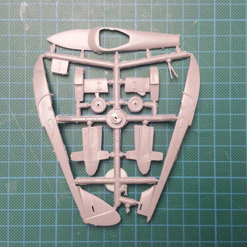

A fröccsöntött alkatrészek

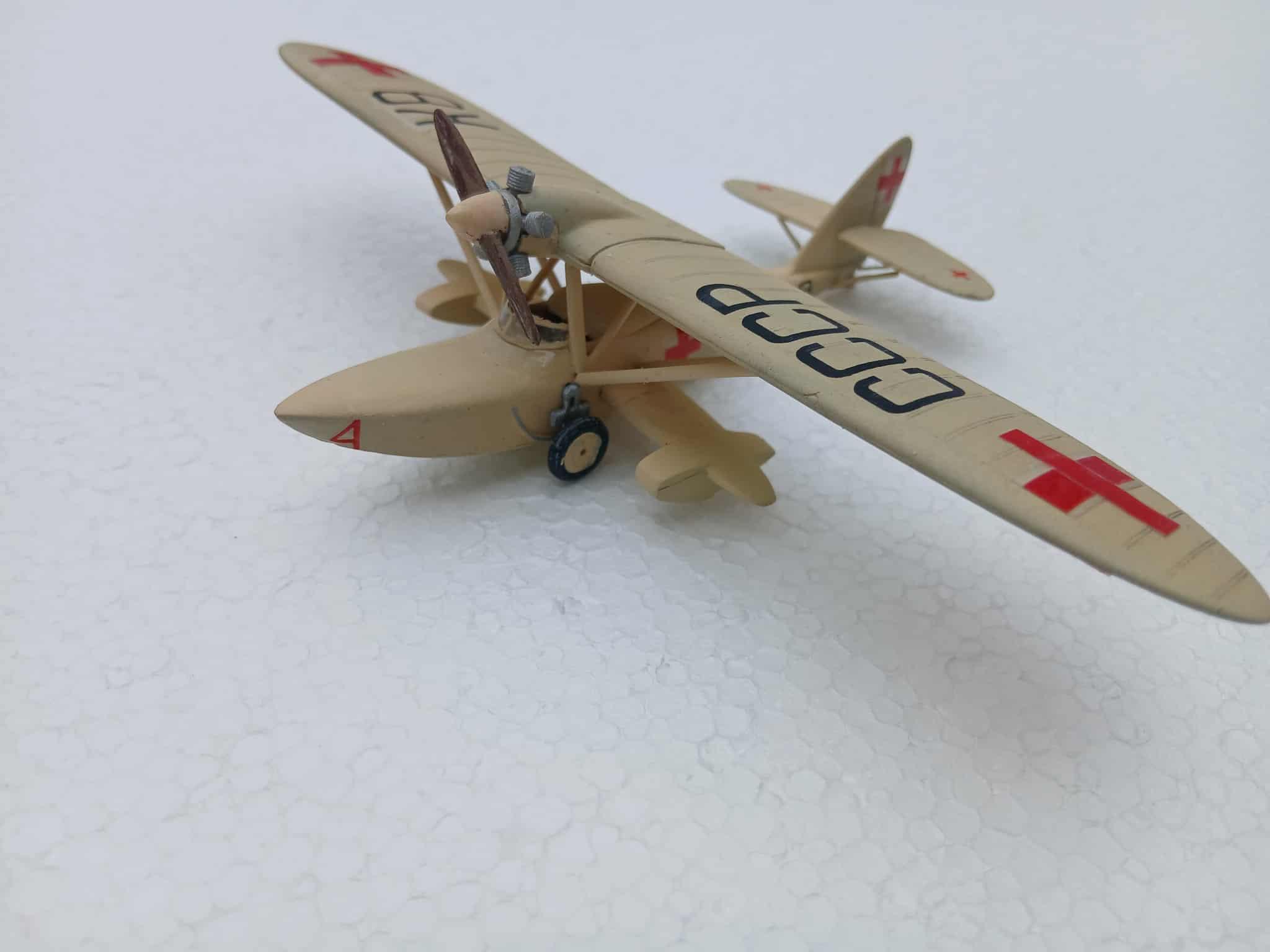

"Útra" készen
"Útra" készen
