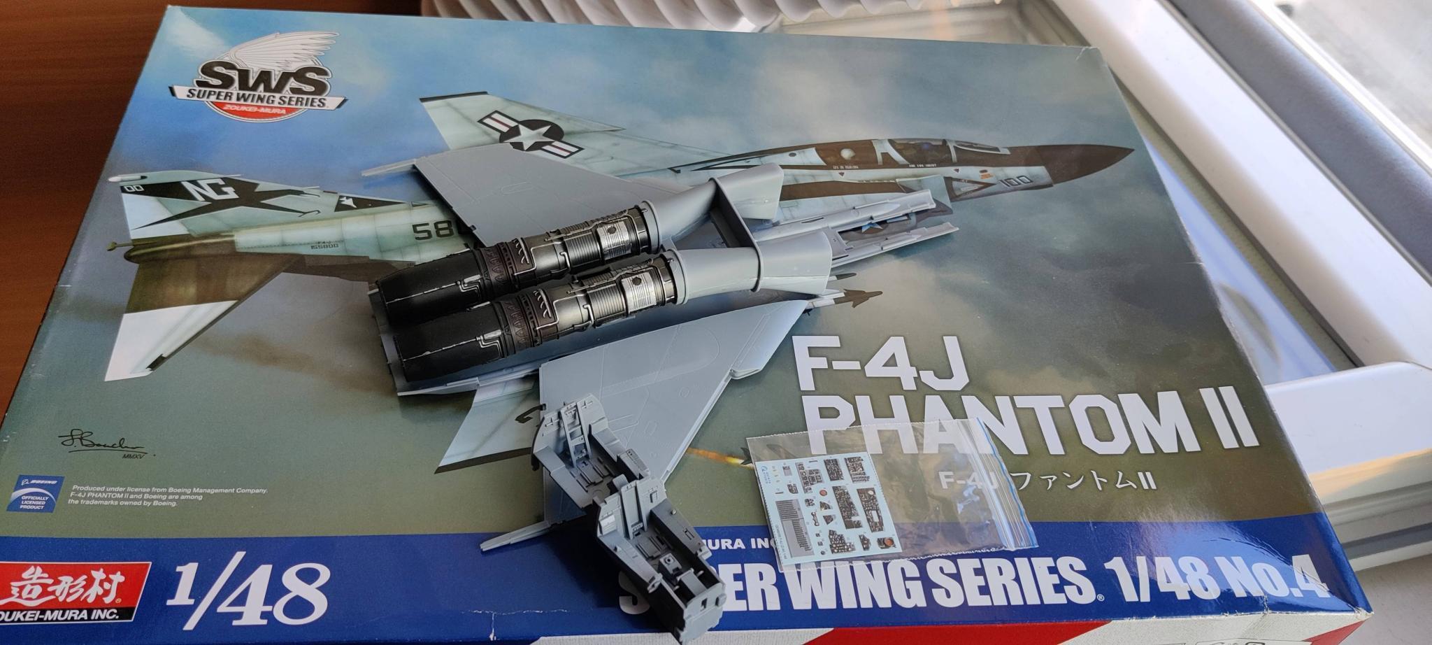

Hajtómű és kabinszekció

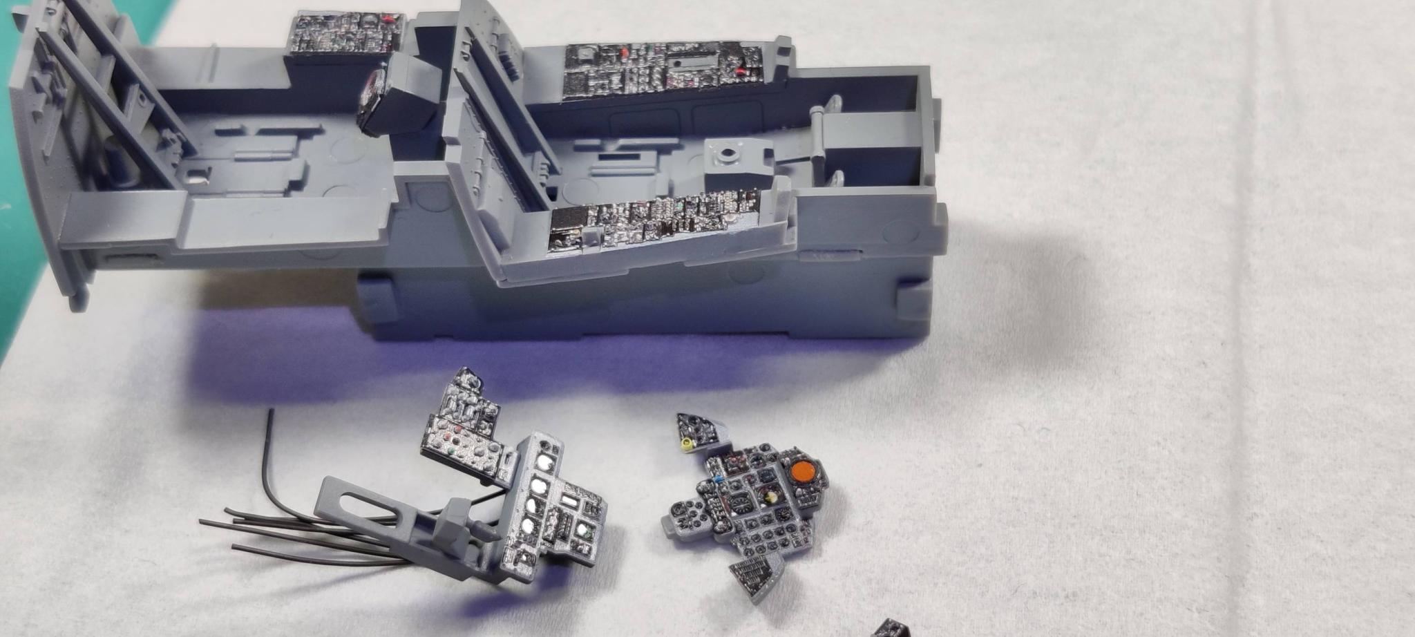

A kabin bent és a legkomolyabb tömítés
A szárnyvégek csak lehajtott állapotban jeleníthetők meg. A matricák kitűnő minőségűek, és minden stencilt ad hozzá a gyártó (egy hetes munka volt a felrakásuk), egyetlen érthetetlen kivétellel: a fegyverzetre (csak rakétákat ad a japán gyártó) nem adja a feliratokat, csak a színes csíkozást. Lényegében ez egy nagyon szeretem-makett, egyetlen komolyabb kifogásom van csak ellene: nagyon puha a műanyag, szinte kenődik a szike alatt. Ez lehet hogy sokakat nem zavar, de engem nagyon. Na, azért nem dobtam ki a kukába… 😉 Ez egy próbaépítésnek indult, szerettem volna megismerni a Zoukei Mura Phantomját, felkészülésként a meglévő többi ZM makettem későbbi építéséhez. Egy forradalmi újítás kipróbálását is lehetővé tette a 2020-ban induló projekt: ekkor találkoztam először a 3D nyomtatott kabinnyomatokkal, és ismerkedésül azonnal beszereztem hozzá a Quinta feljavítóját. Lenyűgözött ez az új innováció, és hamarosan hazai (teljesen más technikai alapokon történő) megvalósítóját, barátomat, Papp Attilát és termékeit is megismerhettem a RedFox képében, legnagyobb örömömre! Az építésről nem sokat lehet írni, annyira eseménytelenül pontos minden, - szeretem a japán mérnökök nagyon gondos, gondolkodó odafigyelését a tervezés során. Még az érdekes bontású kabinszekció részei is tökéletesen illeszkedtek egymáshoz a Quinta lapocskák Ammo-Mig Super Glue-val (~fehér faragasztó) való felragasztását követően.
Kabin és a Quinta 3D

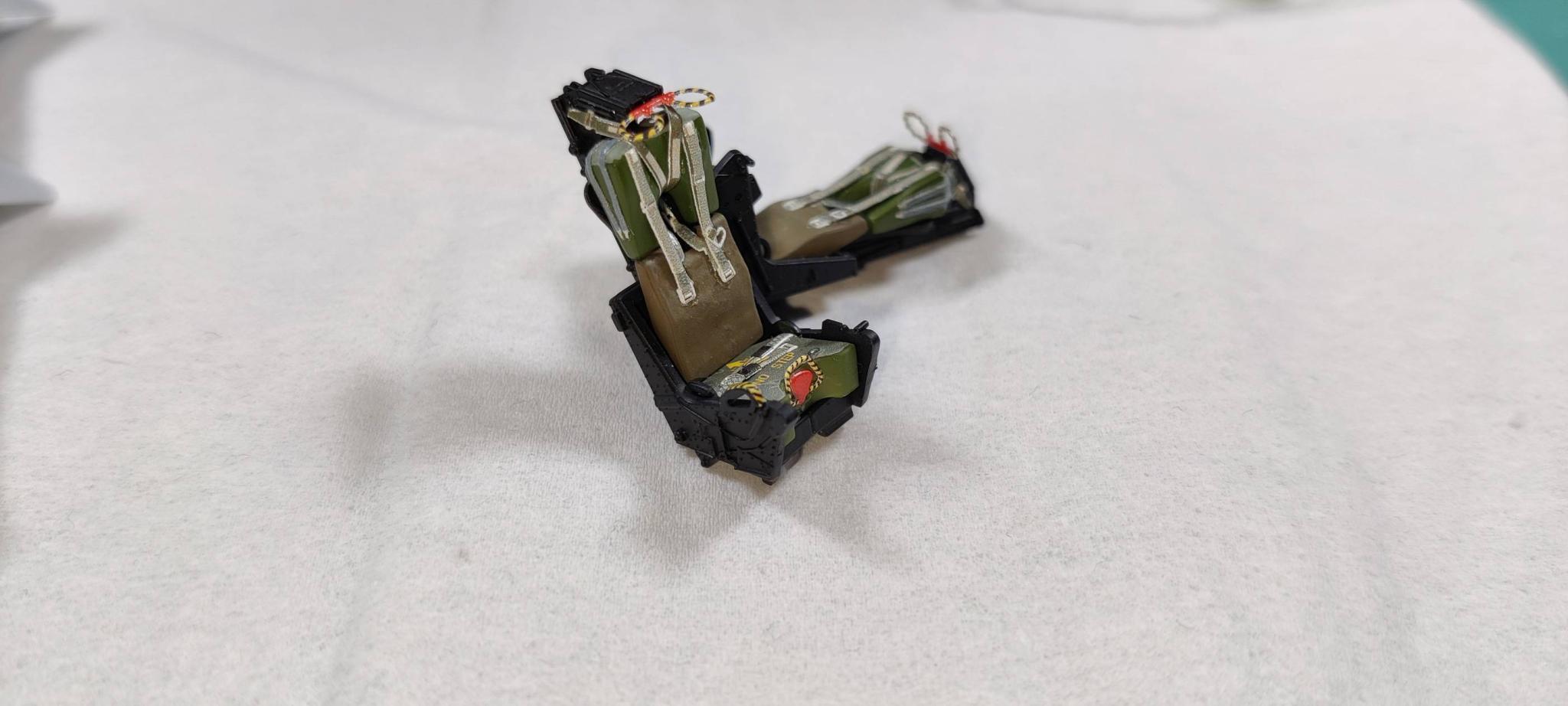

A nagyon szép geometriájú, ám minden heveder utánzatot nélkülöző ülésekre is felkerültek a Quinta alkatrészek.
Gyári ülés+Quinta
Gyári ülés+Quinta

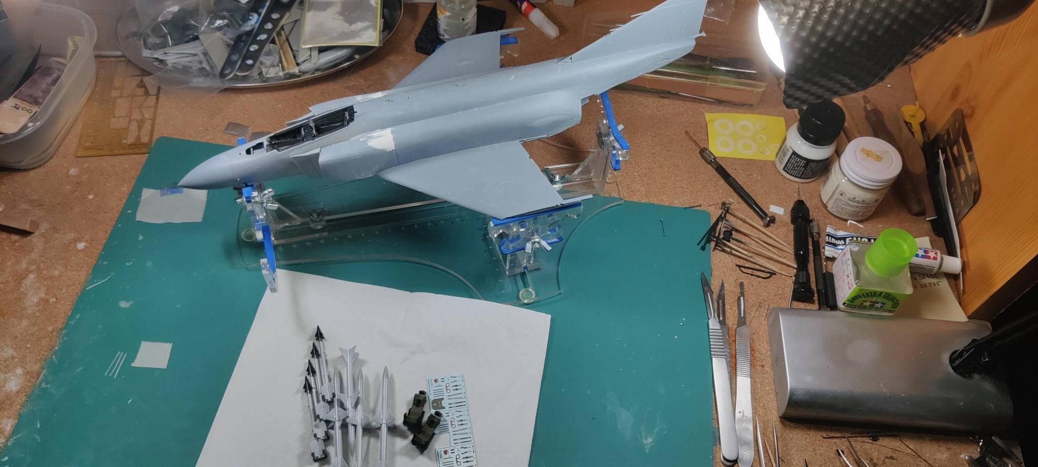

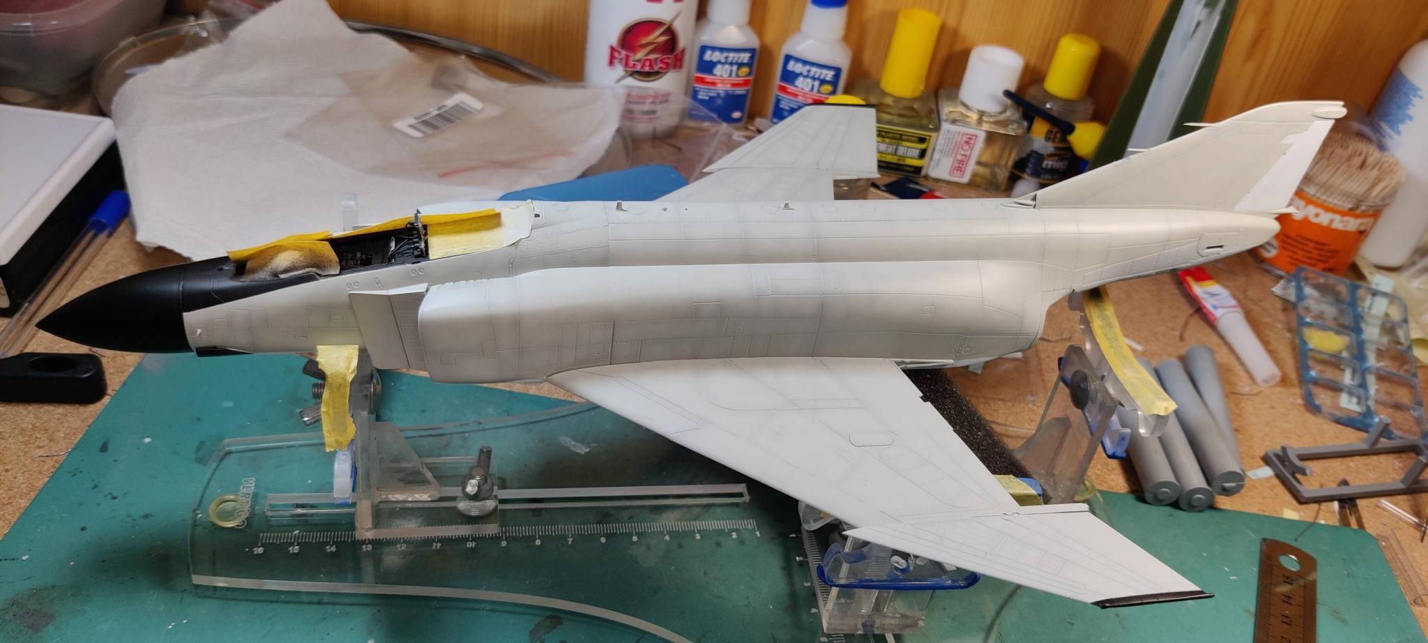

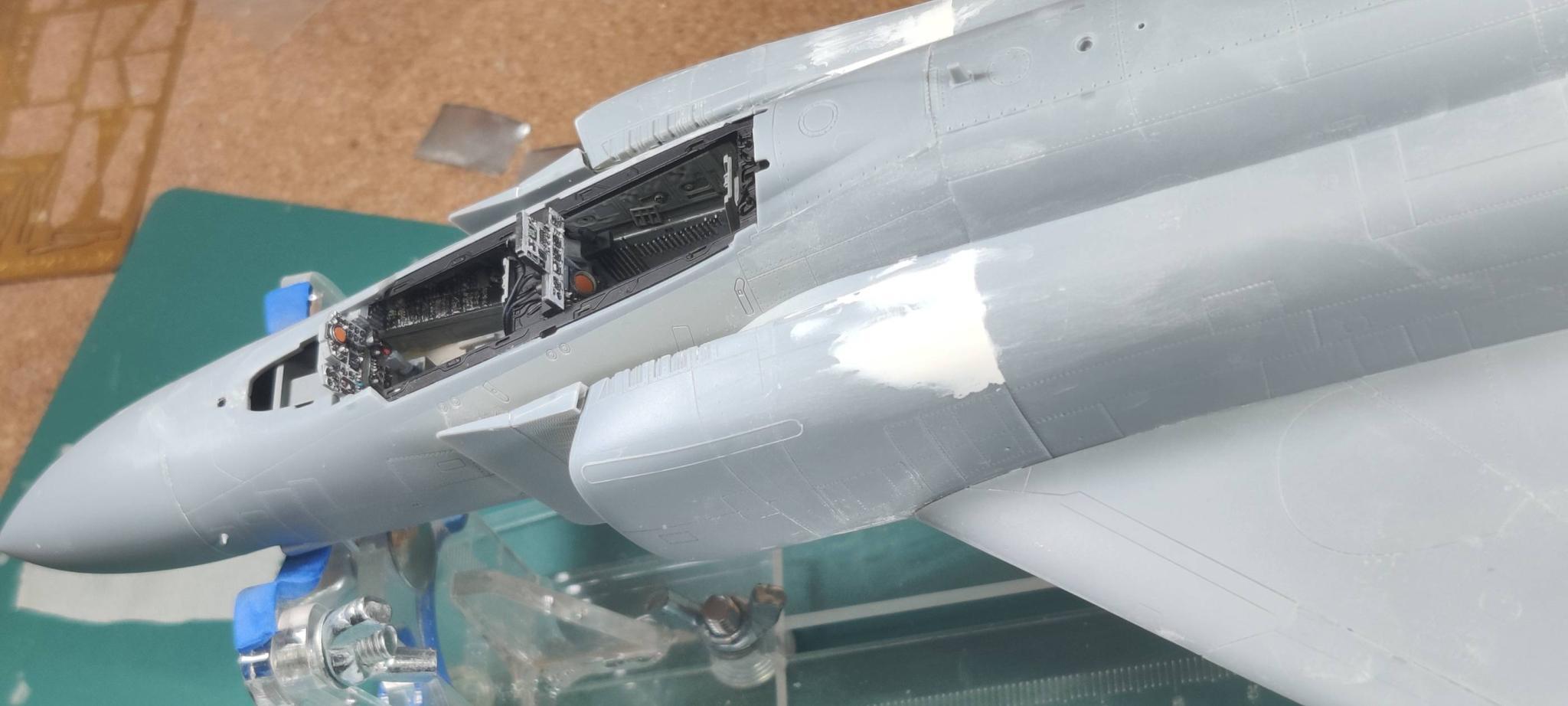

Egyben a sárkány
Egyben a sárkány
Az alapozást - amely során már ennél a gépnél sem alkalmaztam preshading-olást - követően a festés MRP festékkel, problémamentesen történt, majd itt is az alapszínek felvitele után kerültek fel azoknak módosított árnyalatai, az elérni kívánt mértékben és formában.

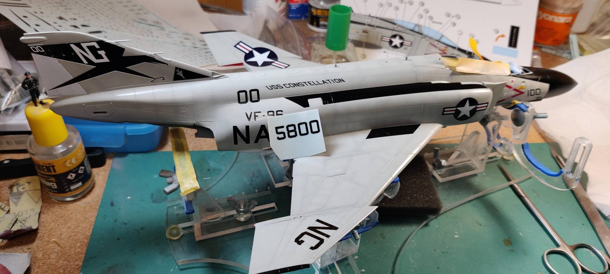

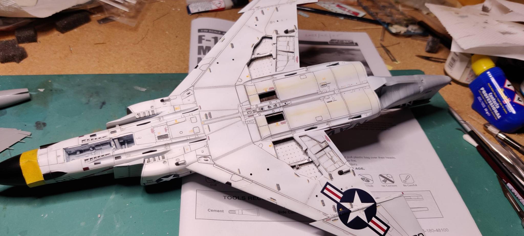

A GX-112 fényes lakkozás után a matricázás következett, a párszáz darabos mennyiség elosztva talán egy hét alatt fel is került. Minden malícia nélkül: nagyon tetszenek a sok felirattal ellátott gépek, nem vagyok a csupaszság lelkes híve.
Matricázás elején
Matricázás elején

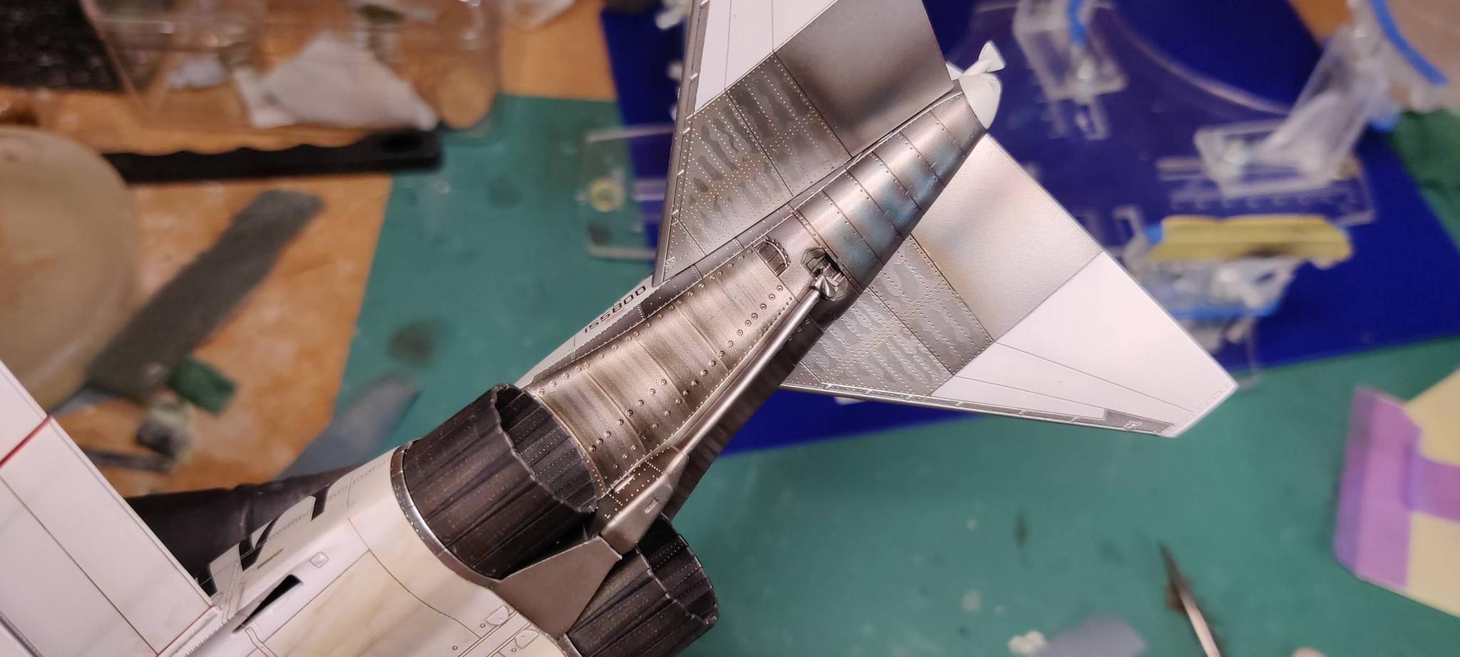

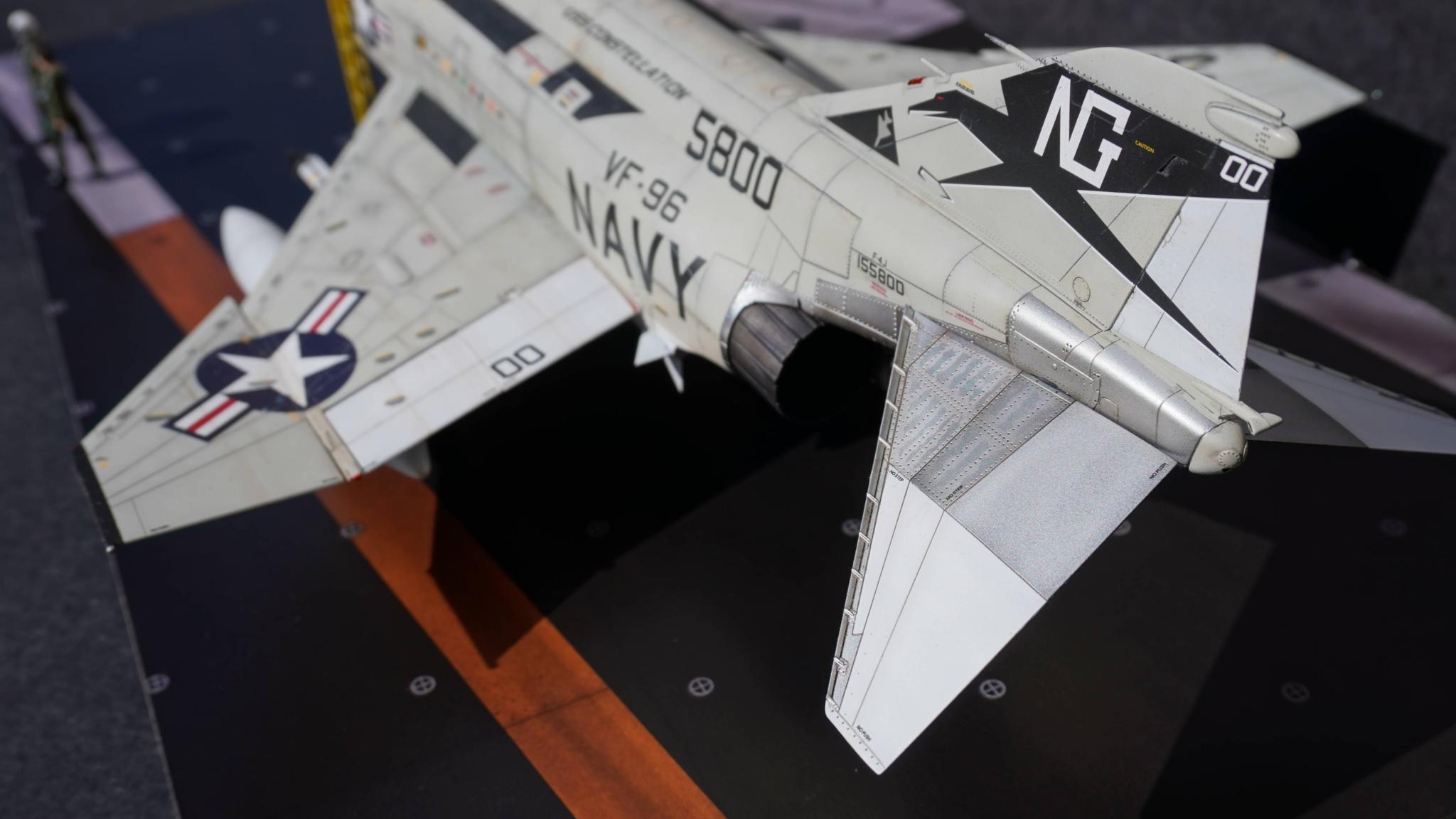

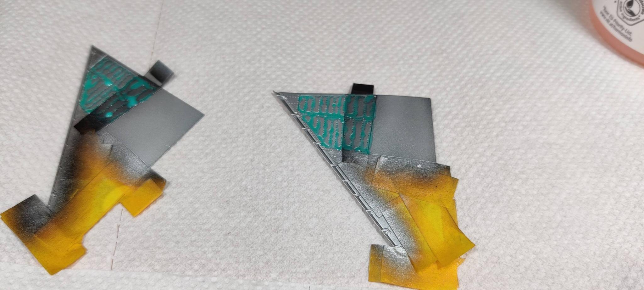

Ám egy sorrendi hibát vétettem, bár előzőleg nem tudtam róla: praktikus okokból a fémfestésű részek Alclad festését a matricázás utánra terveztem, igyekszem az azonos munkafolyamatokat egyszerre ütemezni. A gondosan előkészített (alkaron gyengített) maszkolószalagos maszkolás után a festés hibátlan is lett, ám a maszkolás elkerülhetetlenül érintett néhány helyen matrica-felületet is.
Készül a kiömlő környéke
És a vízszintes vezérsíkok
Ilyesmi lett a kiömlő szekció

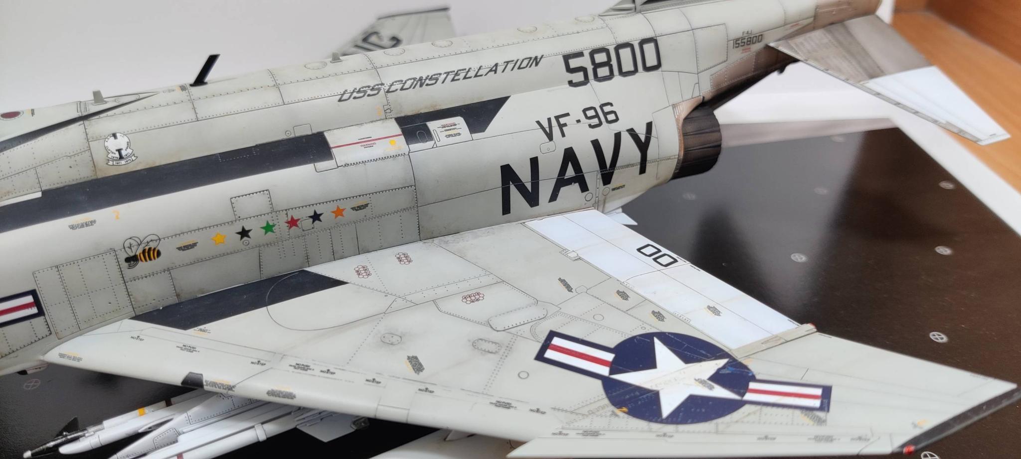

A normális módon kezelt és vékony védőlakkal is védett matricák azonban nem úgy gondolták, hogy ez igy jó nekik. Ahol érintette a maszkolás a már felrakott matricákat, ott elvesztette a felülethez való tapadásuk a küzdelmet a maszkolóval szemben. A férfikönnyek törölgetését követően, ami még lementhető volt a szalagokról, arra sor került, de az egyik NAVY felirat, valamint az egyik 5800-as szám olyan súlyos harci sérüléseket szenvedett, hogy azok maradványait sajnos el kellett távolítani a felületről. Rövid tanakodás után arra jutottam, hogy ezeket bizony fel kell festenem. És mivel korábban beszkenneltem a még teljes matricalapot, meg tudtam kérni Szabó Sanyi barátomat, hogy a szkennelt lap alapján vágjon ki nekem a vágógépével egy-egy feliratot. És ha már a gépről készült fotókon láttam, hogy a középső póttartályon is fel van festve kicsiben a fekete sólyom, így abból is kértem a center tartály két oldalára egy-egy maszkot. A hibákat így kijavíthattam, nagyon köszönöm Sanyi, megmentettél! 🙂 A végjátékban a panelvonalak befolyatása, koszolás Abteilung olajokkal, AK White Spirittel visszatörölve ill. igazítva, tunkolva, valamint némi további szórópisztolyos foltozgatás következett.

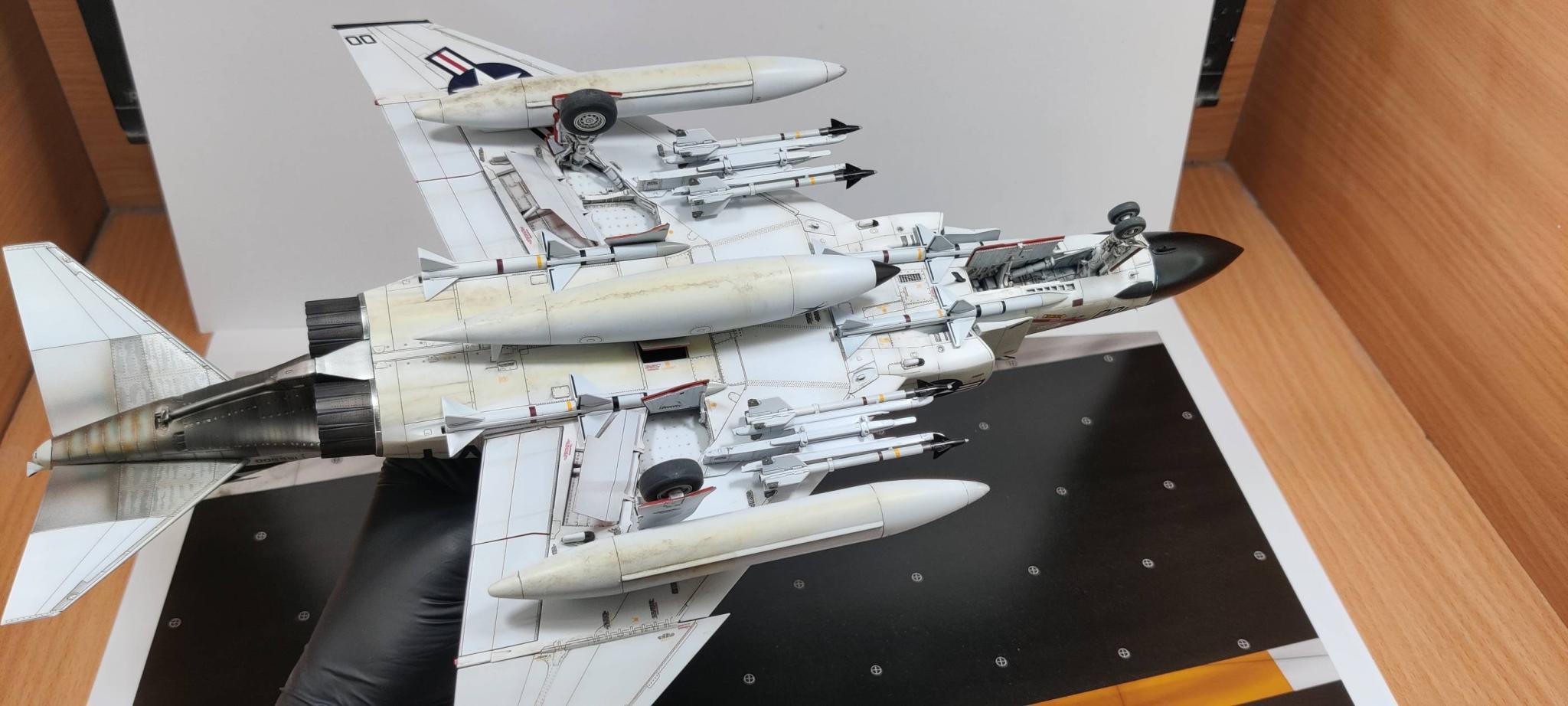

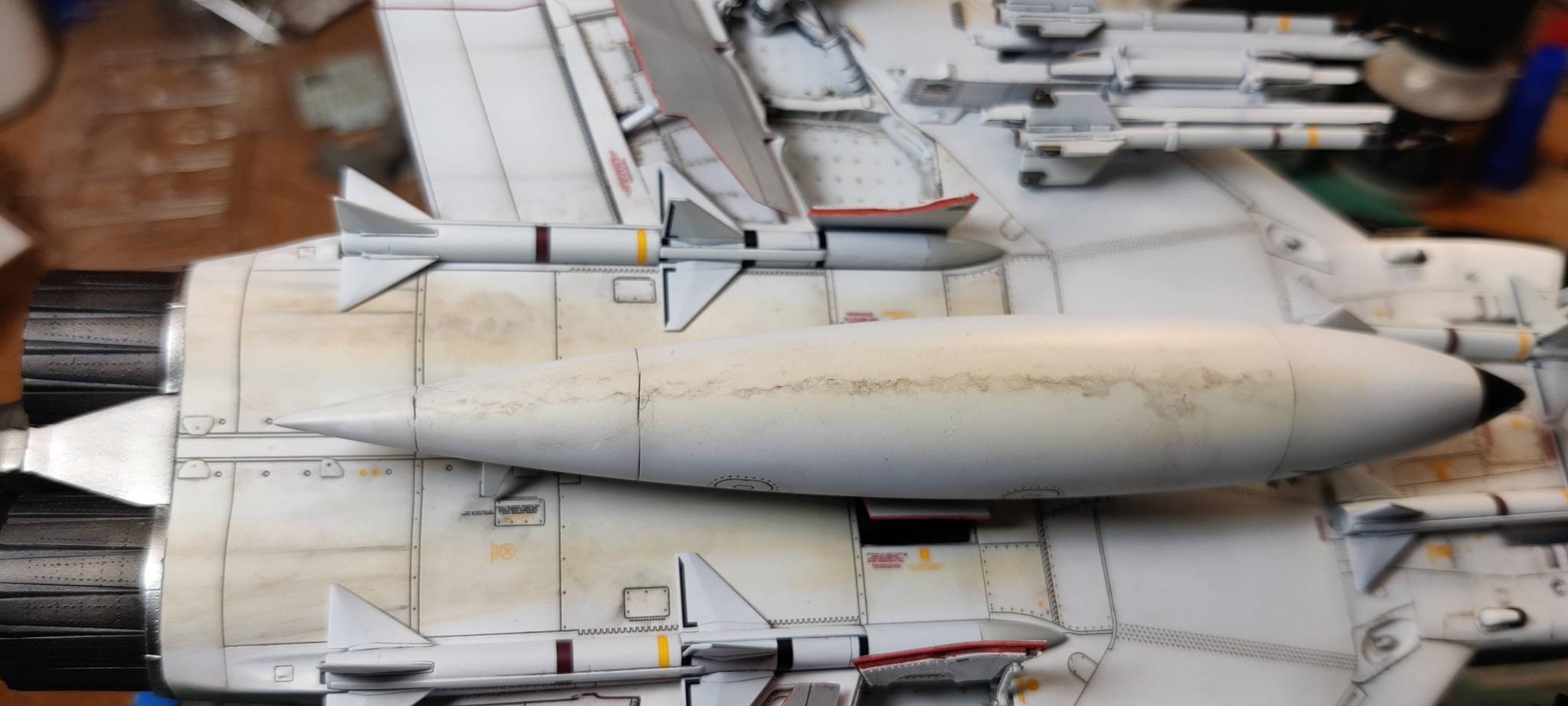

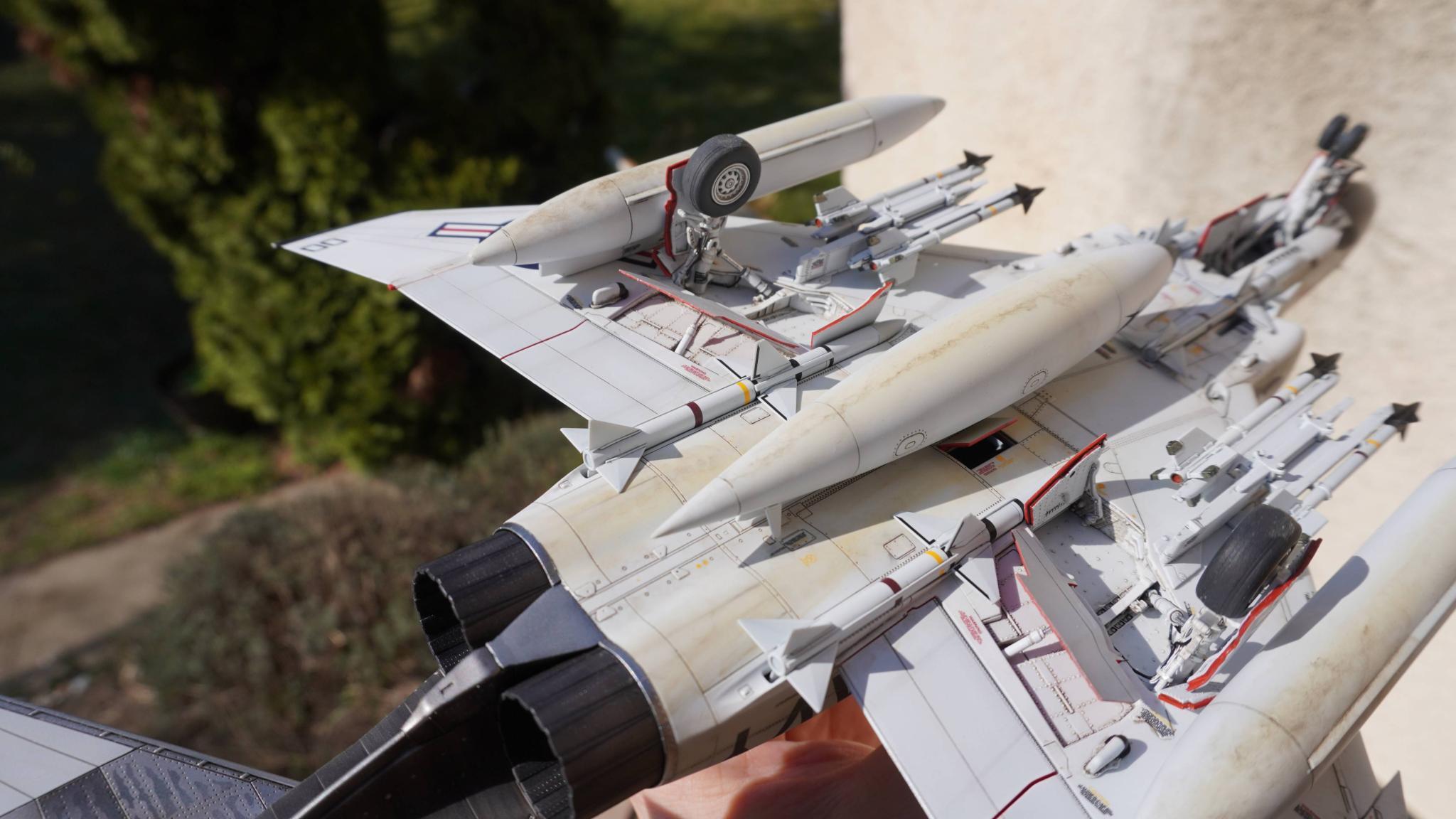

A hasa már koszos
A hasa már koszos

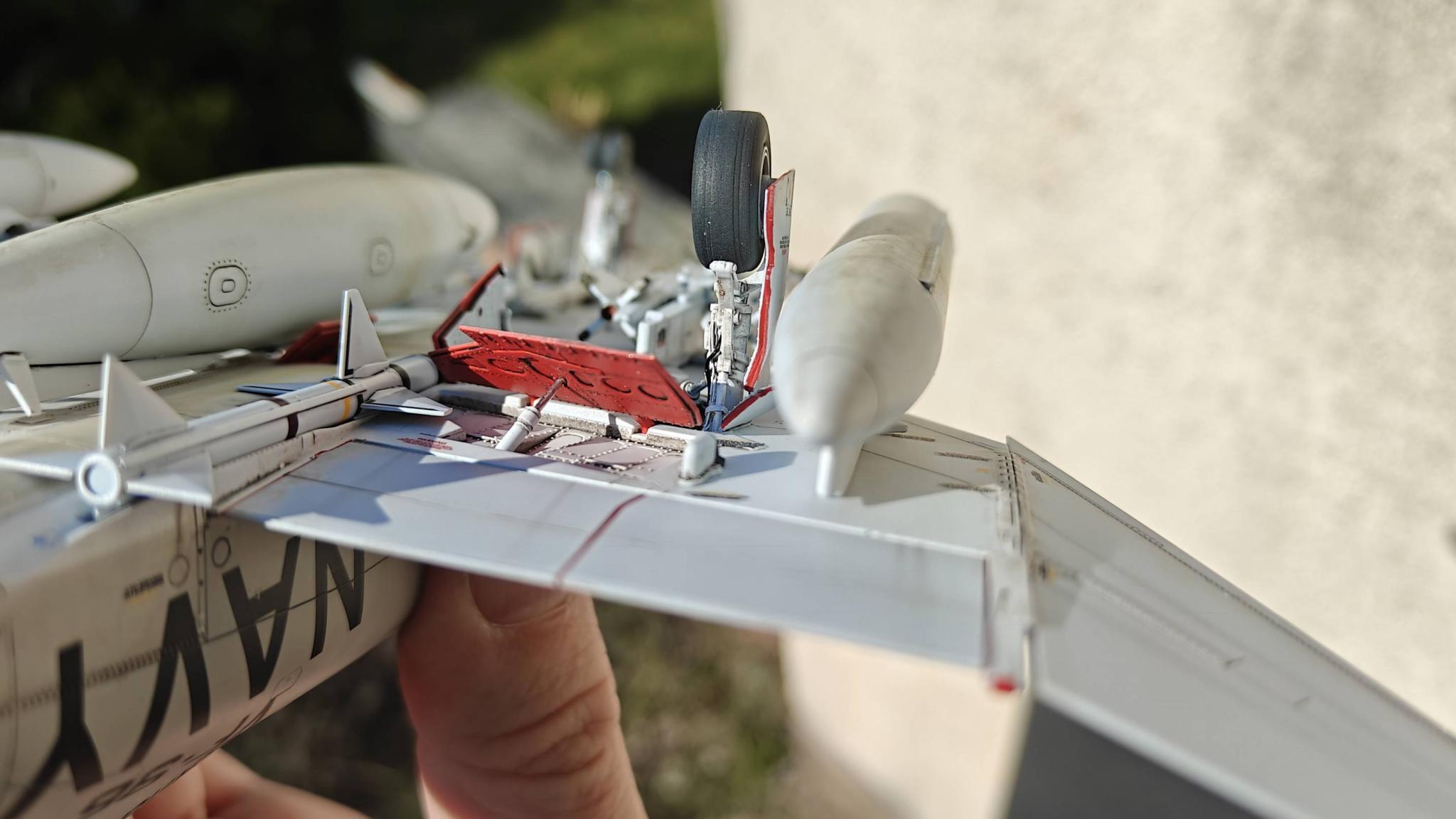

Majd a zárólakkozást követően a végszerelés…
Függesztmények fent
Függesztmények fent

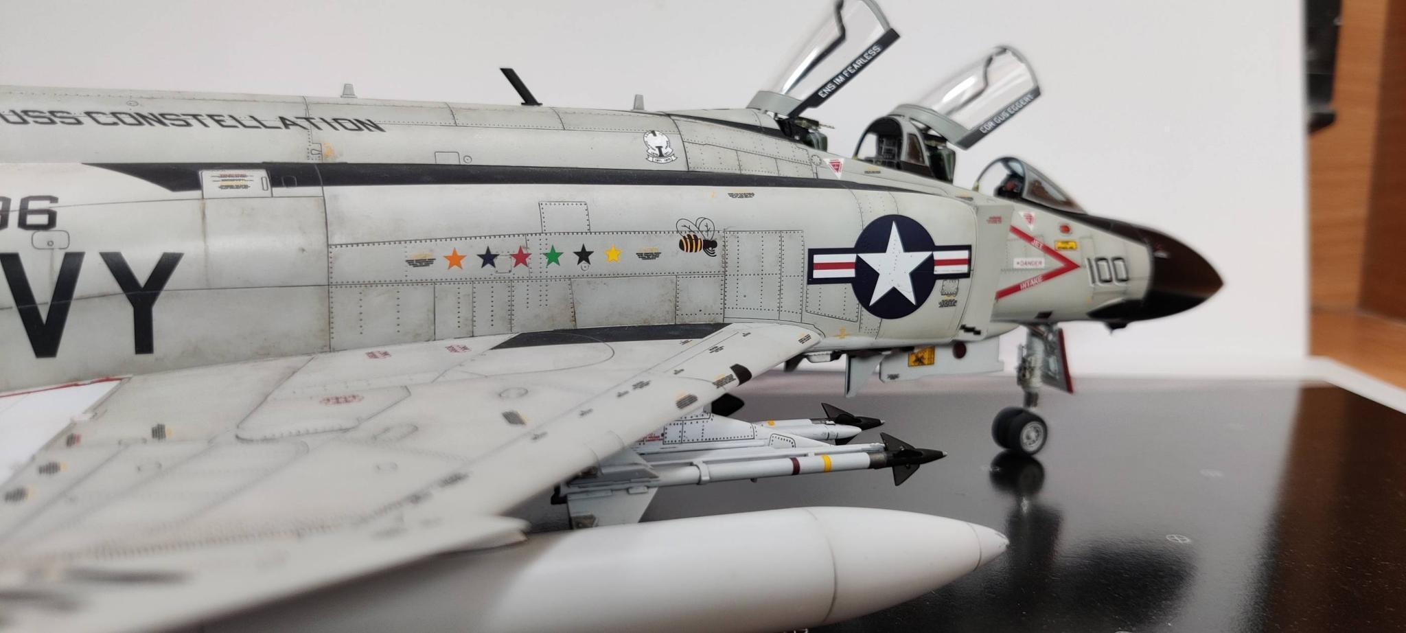

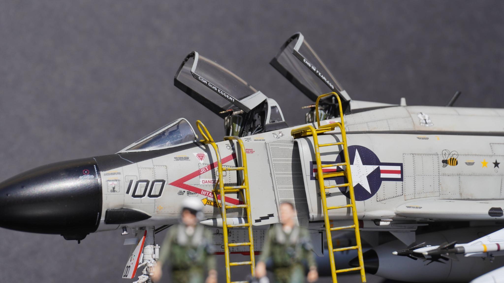

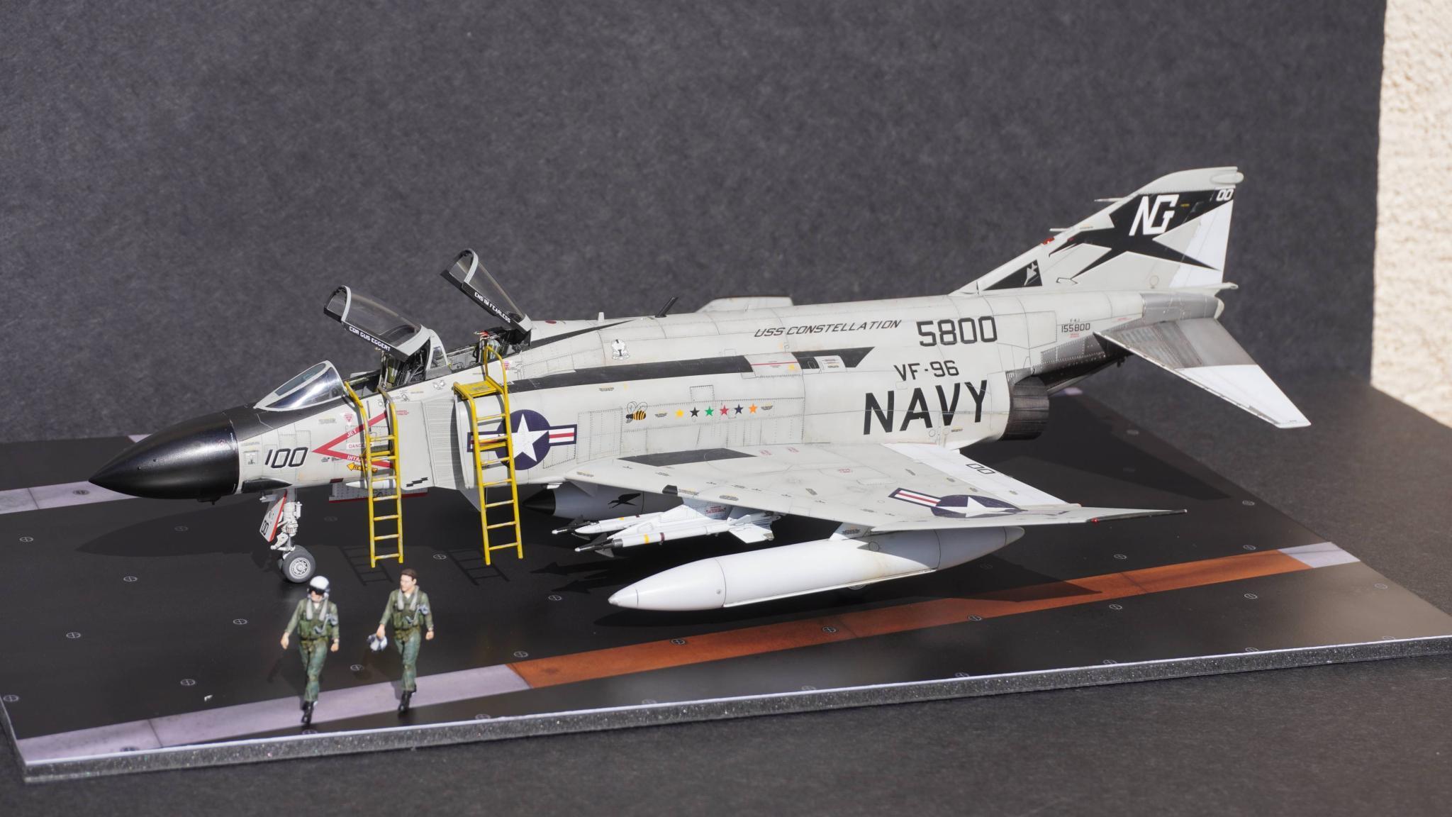

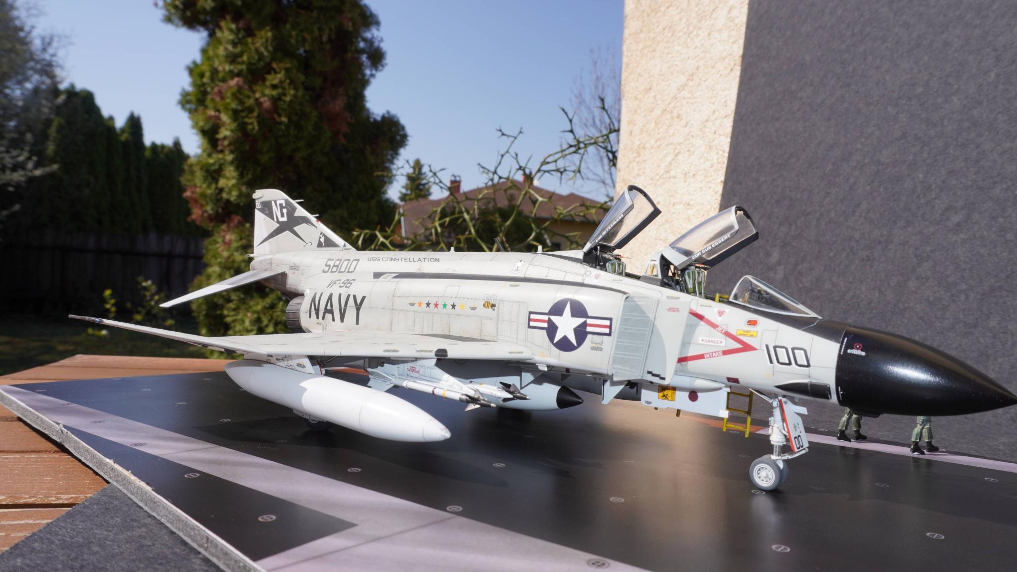

…és az alapon való fotózkodás zárta le ezt a projektet. A Zoukei Mura nagyszerű munkát végzett, simán dobozból is elképesztően szép és pontos repülőt lehet építeni. Talán a Tamiya mellett a legegyenletesebben magas színvonalú munkát felmutató gyártó. Nagyon tudom ajánlani az építését, igazi örömmakettezésben lesz része annak, aki belekezd.
A konkrét repülőgép adatai
F-4J Bu.no.155800, VF-96, USS Constellation, CAG aircraft, 1972
A makett és a felhasznált kiegészítők, anyagok adatai

Csak a szokásos, gratulálok!

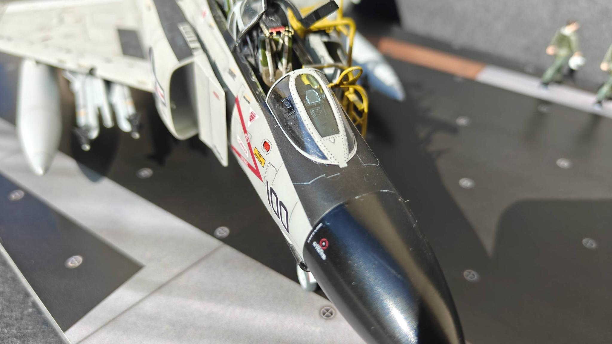

(Kérdés: a gép bal oldalán a modex egyese ekkora volt eredetileg is a matricalapon?)
Ste
2026.06.29. 09:46:01
Köszi Zsolti!
A 100-as: Sajnos nem. Az is a maszkolás áldozata lett, és végül még nem is javítottam ki (festéssel), nehogy még nagyobb kárt csináljak vele. Lehet némi kopás-imitálással megideologizálható lenne, de az úgysem lenne valós, így békén hagytam inkább.

Ez is kb. tökéletes, gratula! Ja nem, az első kabintető jobb első csücskén van egy aprócska szöszöcske........... Nagy szép, látványos és élethű, köszi a bemutatást és a részletes leírást!
A kabinhoz és a fémekhez mely színeket használtad? Illetve jól látom, hogy a rakéták nem fehérek, azokat mivel fújtad? Válaszod előre is köszi!

Köszönöm Tomi, reméltem hogy érdekes lesz, legalábbis a szándék ez volt. :)
Köszi Zoli, de hát túlzol. :DDD Nem is olyan aprócska az a szöszöcske :DDDD
A kabinhoz emlékeim szerint a standard kabin FS36231-et, bár erre nem esküszöm meg már. Sőt, lehet hogy a Quinta háttérszínéhez igazítottam (ha így volt, minimálisan nyúltam bele).
A fémeket mindig Alclad színeivel fújom, az vált be, ill. az van. És általában érzés szerint fújkálom, amit éppen kíván. Egy világos fémszínnel, pl. airframe alu-val vagy chrome+stainless steel keverékével kezdek, és arra viszem fel a sötétebb árnyalatokat, steel, exhaust, stb. Végül megfújom az átlátszó komponensekkel igény szerint: hotmetal blue, red, ilyesmi, de a leghasznosabb, legtöbbet használt a hotmetal sepia. A barnás, égett árnyalatot az adja. Végül igény szerinti lakkozás (mert az átlátszók fényesek). Ez a ZM még gyanta kiömlőt sem kapott, csak felrádliztam kicsit a gyári kiömlőket. És akkor még nem volt nyomtatóm. ;)
A rakéták teste fehér, a Sparrow-ok pedig vagy radome tan, vagy világos szürke orrkúpot kaptak akkoriban. Nálam a szürke változat került fel, ha jól emlékszem, a ZM ezt javasolta. (Most megnéztem, valóban, a ZM a 36440-et javasolja ezekre.)
A hasra és a póttankok aljára pedig a koszok előtt egy kis homokszínt fújtam, arra mentek az olajos koszok.
Ez a ZM makett kísérlet volt, így nem vettem a szívemre minden hibámat és hibáját. ;) De azért majdnem kitértem a hitemből a maszkos galiba után. Sanyi segítsége mentette meg a helyzetet.

Istvááááán! Nagyon szép munka, gratulálok! Phantom, Fighting Falcons, mi kell még? :) A has alatti póttank koszolása nagyon tetszik, kipróbálom én is. Te mit ajánlanál a szélvédőhöz? Átlátszó kéket, vagy zöldet alaposan felhigítva?
Ste
2026.06.29. 18:44:25
Köszi Dávid, nagyon kedves!
Háááát, decemberig lesz még egy-két meglepi ;)
A szélvédőről tudni kell, hogy nem színezett az üveg, hanem egyszerűen a páncélüveg vastagsága miatt van némi elszíneződése. Ez alapján melyik mellett döntenél? Szerintem kékeszöld :) Ahogy a vastag üvegek általában.
Tapasztalatom alapján javaslom, hogy a Tamiya clear-okat használd ehhez, jobbak erre, mint pl. az AK clear Real Color-jai.

Eleve az egyik legszebb gépnek tartom az F-4-est, de ez az festés valami hihetetlenül élethű lett. A póttankok aljára lecsorgó por, a sugárhajtóműtől meggyötört fémborítás, de még a kopott beszállólétra is.

Asszem ez a gyári kabin szín kódja, csak nekem túl sötét és világosítva se olyan 72-ben, mint a képeken, ezért kérdeztem, hogy melyik festéket használtad.

A rakéták törzse (főleg a mellső Sparrow-k) világosszürkének tűnnek a hashoz képest, ezért kérdeztem a színüket. Vagy csak kevesebb réteg fehéret használtál és azért tűnhetnek egy árnyalattal sötétebbnek a hasnál?

Hát, a létrák készítésének legtöbb időszükséglete a nyomtató dolga, meg egy kis festés utána, az alap - ahogy írtam is korábban - egyszerű műnyomó papírra lézer nyomtatás, matt akril lakk, a figurák viszont kétségtelen hogy elvisznek egy kis időt. Ráadásul ezek ugye modernebb NAVY pilcsik (a Super Hornethez készültek), tényleg csak azért vannak a képen, hogy meglegyen a létszám. :D Nincs még korhű NAVY pilóta 3D modellem - sajnos. De ha lesz, megkapja ez a Phantom. :)

Nagyon ritkán hagyom az eredeti festéket magában, picit mindig módosítok rajta, és itt szinte biztosan kellett is a Quintához igazítás okán. És világosítottam rajta ezért, ez szinte bizonyos.
Alcladból főként a régiek vannak meg, de már vettem a II-esekből is (sőt, az Alclad által az AMMO-nak gyártott A-Stand-ból is), szeretem is ezeket, nem váltanék az AK Xtreme Metal-ra (Nem rossz, de szerintem az Alclad jobb). Tehát nem váltanék, a MiG-21 PF-nél leírt új fényes fekete alapozó hibáját leszámítva, de az egy hibás széria volt, és le is váltottam már Mr. Color ueno black-ra. (Ehhez még egy megjegyzés: viszont lehet hogy kipróbálom az MRP fémszíneit. Ennek az építésnek a festési része elég meggyőző: https://www.youtube.com/watch?v=EBwQVm3xzcQ (megjegyzés: szent Kleofás! kesztyű nélkül fogja és festi a a fémszíneket a 21F-13-ra!!! :O Kísérti a szerencséjét...))
A fehérrel fordított a helyzet: a repülő teste FS 17875 (Insignia White), ami egy törtfehér árnyalat, talán nem olyan koszos fehér, mint amit az oroszok pl. a Su-24-re fújtak, de határozottan nem titánfehér. Ehhez képest a rakéták teste tiszta fehéret kapott. Ne a fenti fotókból induljunk ki, a fényviszonyok és a reflexiók a színek pontos megítélését ellehetetlenítik. Csak annyi látszik ezekből, hogy nem egyformák, és ez így van, jó meglátás. :)

Elképesztően szép munka, a kiömlők mögötti részt egyenesen imádom! Köszönjük a cikket, nagyon jó kis olvasmány volt!
