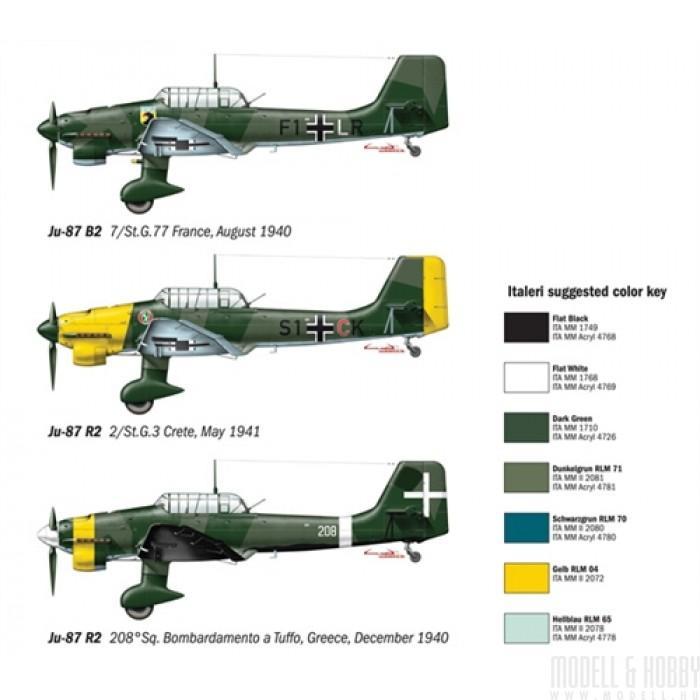

A doboztetőn szereplőn kívül még ezekhez kapunk matricákat.
Négyféle festéshez kapunk matricákat, horogkereszt nélkül: A C festést választottam, tetszett a szabvány német festésen a színes egységjelzés. Én a készlethez anno 2016-ban 2200 Ft-ért jutottam hozzá a Modellzona boltból (bár ezen sorok írásakor, 2018 márciusában már 3200-ért vesztegetik).

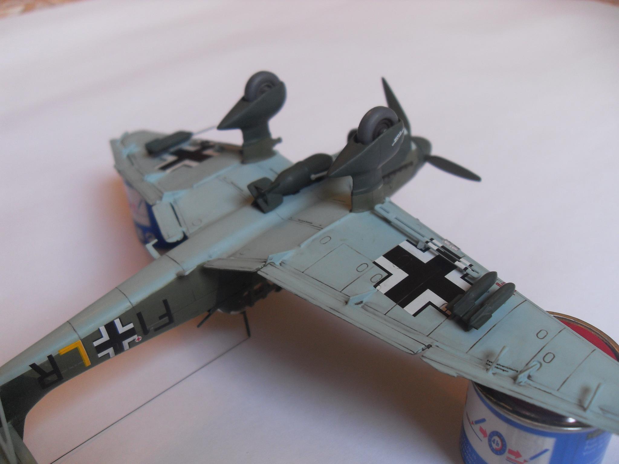

A kabinnal kezdtem. Beragasztottam a botkormányt, a rádiós/lövész ülését, majd lefestettem minden kabin alkatrészt, valamint a törzsfelek belső részét zöldesszürkére (valami RLM02-höz hasonlót próbáltam kotyvasztani Revell enamelekből: fehér, 39 sötétzöld és 77 porszürke 1:1:1 arányban). Sajnos az oldalfalak részletezettsége zérus, de mivel zárt kabinnal készült, azért elmegy. Kifestettem a műszerfalat, üléseket, rádiót, majd ezeket is beragasztottam. Apró feljavításként a célzóberendezés üvegét átlátszó műanyag lapból pótoltam. Száradás után lefestettem barnásfekete temperával, amit visszamostam ecsettel, így próbáltam imitálni az árnyékokat, mérsékelt sikerrel. Eközben kifúrtam a szárnyak alsó felén a lyukakat, ahová a függesztmények, féklapok lesznek ragasztva, majd a összeragasztottam a szárnyat. A száradás után némi csiszolásra szorult a szárny. A szárnynál a csűrők és azok mozgatói egybe vannak öntve a szárny alsó részével, a mozgatórudak helyett ilyen "izék" vannak. Az igényesebbek ezt levághatják, a mozgatórudakat pótolhatják húzott szálból, stb., nekem jó a gyári állapot is). A kabint beragasztottam a jobb törzsfélbe, majd összeragasztottam a törzsfeleket. A kieső időkben készült még a futómű is, a gumikat 800-as vizes csiszolópapírral belapítottam. Ezután összeragasztottam a szárnyat és a törzset. Az orr-rész összeállítása problémásabb volt, itt kellett tömíteni, de azért nem megoldhatatlan (a tömítéshez Mr. White Puttyt használtam, amit nitrohígítóval hígítottam). A törzset és a törzs-szárny csatlakozást is tömítettem, csiszoltam, felkerültek a vízszintes vezérsíkok és annak tartói is, ezután az orr-rész és a két futómű is felkerült. Így a sárkány nagyja meg is van, már csak az "apróságokat" kell majd feltenni.
A szárnyba épített két géppuska eredetileg jelzett helyét tömíteni kellett, oda nem lehet őket feltenni, meg a valóságban is feljebb voltak. A törzs alatti nagy bomba szára is túl hosszú, a két szárból kb. 1 mm-t kivágtam, majd pillanatragasztóval összeraktam. A bombákat, kipufogókat, légcsavart, zuhanófékeket és kabintetőt külön festettem le, ezek a gép festése után kerültek fel. A festés Revell enamelekkel készült, ecsettel, H100 szintetikussal hígítottam. Az alábbi színeket használtam: A színeket erősen higítva vittem fel, 3-4 rétegben, a rétegek között jó hosszú száradási időket hagyva. A maszkoláshoz Revell szalagot használtam. A kabintetőt csíkokra vágott szalaggal maszkoltam (itt némileg egyszerűsített az Italeri, a keretek széle nem pontosan olyan mint az eredetin, de szerintem ebben a méretarányban és árkategóriában nekem még belefér), majd a festés után Palma faragasztóval rögzítettem (ez nem ködöli be, valamint átlátszóra szárad). A maszkolás eltávolítása után javítottam a festés hibáit (volt, ahol nem lett egyenletes a széle, vagy befolyt egy kis híg festék a szalag alá, hiába simítottam rá). Matricázás előtt egy higítós papírzsebkendővel átdörgöltem a gép felületét, hogy kissé fényesebb legyen, meg a szalag mentén összegyűlt festéklépcső is eltűnjön (csak finoman, nehogy szétbarmoljam a festést). Ezután matricáztam, Revell Decal Soft segítségével. Horogkereszteket egy makettinfós kollégával sikerült cserélni, ezeket a készlet nem tartalmazza. Matricázás után a panelvonalakba feketésbarna temperát kentem, majd visszamostam vizes ecsettel, így próbáltam kiemelni a lemezosztásokat. A huzalantenna húzott szálból készült és pillanatragasztóval lett rögzítve. Sajnos kissé vastagabb, mint szerettem volna, próbáltam nejlonharisnya-szállal is, de azt sehogy sem tudtam megragasztani. Apró trükk, ha nem elég feszes az antenna: jól felmelegített csavarhúzót közelítve hirtelen megfeszül a húzott szál.

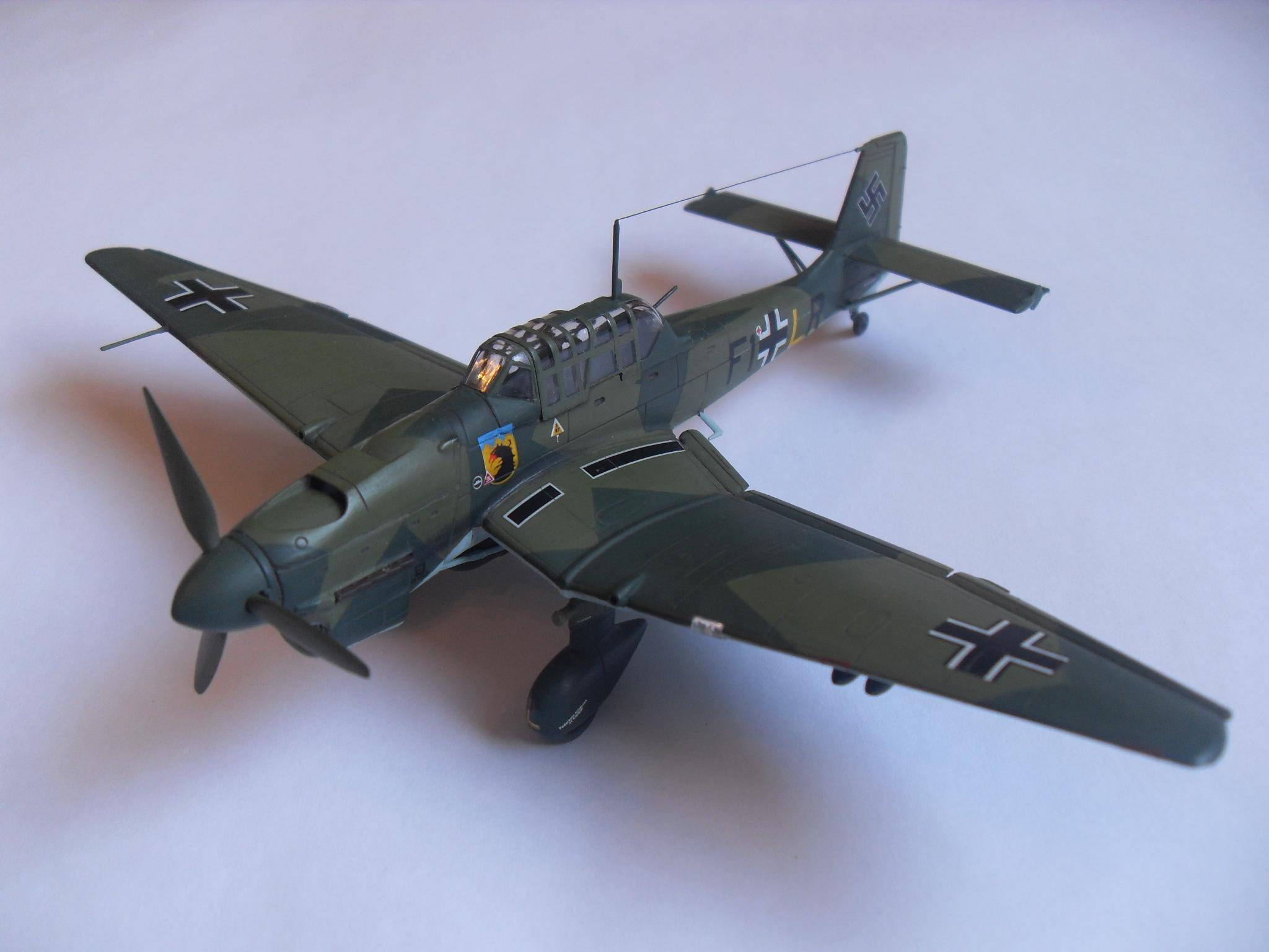

Hát ez az én tenyérnyi kis Stukám. Kellemes építés volt, a hiányosságok ellenére ajánlani tudom a készletet. Ha sikerül beszerezni valamelyik másik Italeri 1/72-es változatot, akkor elkészülnek a tesók is. Esetleg ugyanez a készlet, a doboztetőn látható, afrikai "kígyós" festéssel.

Ha azt mondod ecsettel festetted nem fogom elhinni!! Jól néz ki ,szeretem ezt a típust. Jó, hogy nincs túlkoszolva vagy koptatva mert így olyan "használatban van" a kinézete. Kiváló a végeredmény, én is gondolkozom egy stuka beszerzésén. Valld be, ecset vagy fújópisztoly?
Gabikabácsi
2018.03.12. 10:21:34
Pedig tényleg ecsettel van. Szerintem az én hobbi szintemen az éles kontúros/egyszínű festéseket ecsettel is meg lehet csinálni rendesen.
A most készülő Me-410, az is ecsettel lesz festve, de ott már Vallejo Model Color lesz használva (sokkal jobban bevált, mint a Revell enamel, nem büdös, hamarabb szárad, stb, és utána lehet szépen antikolni olajfestékekkel, nem barmolja szét a festést, mivel akril).
Persze a szórópisztoly is tervben van, azért átszóródásos minták/panelezés/stb. ecsettel/szivaccsal nem igazán kivitelezhető, dehát az azért anyagiak függvénye is(remélem idén meglesz).
