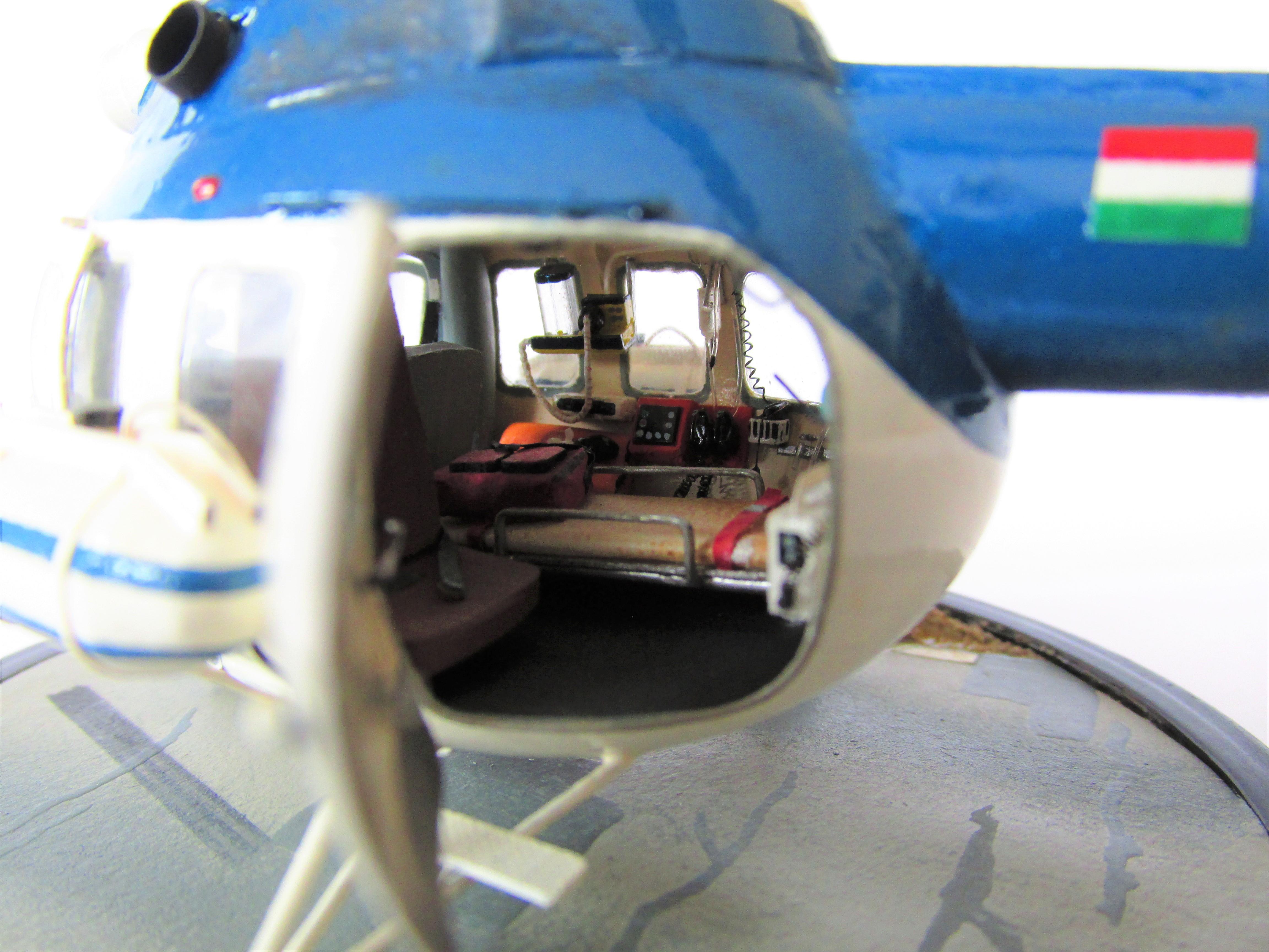

A kabin belsejének kialakításához feltúrtam az internetet, és nagyjából minden részletről sikerült is használható képeket szereznem. Mivel nem kerestem fel az eredeti helikoptert, a mentőhelikopterek hátsó kabinjának kialakításáról egy külföldi makettező társamtól kaptam részletes felvételeket.
A padló, a mennyezet és a hátfal papírból készült ugyanúgy, mint az ülések. Ez utóbbiakat összeragasztás előtt egy kis olló hegyével megkarcolgattam, kialakítva a Mi-2 bőrüléseinek bordázatát.
A hordágy kerete drót, hordfelülete papír, korlátja pedig a normál méretű tűzőgépkapocs. A takaró és a párna papírzsebkendőből készült.
A fejhallgatók spirális tyúkbeleit kis trafó vezetékéből csináltam, a vezetéket feltekerve egy gombostűre, majd lehúzva és feketére festve.
Az orvosi táskák papírból vannak, a műszerek többsége pedig öntőkeretből vagy maradék alkatrészekből lett megformázva. Például így váltak az életeket kioltó 1/72-es bombák éltető oxigénpalackokká.
De nekem a legjobban az infúziós palack tetszik: az egyik átlátszó öntőkeretben találtam egy légbuborékot. Micsoda mázli! Egy pici darabot kivágva és formára csiszolva az öntőkeretből úgy, hogy a közepén legyen a buborék, pont olyan infúziós palackot sikerült kreálni, amiben mintha tényleg sóoldat lötyögne. Valóban az élet írja a legjobb történeteket.

Az a belső tér.... Jééézusmáááriaa.... Eszelős lett.
SGaal
2023.04.10. 10:07:55
@warbirds:
Igen, a szükség nagy úr. Ekkora ablakok és nyitott ajtók mellett muszáj volt viszonylag normálisan megcsinálni... :D
