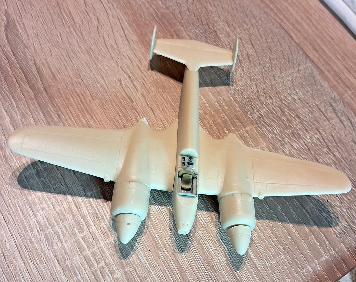

Nem kell nagy alkatrészorgiára számítani. Azért egy botkormány nem ártott volna! A törzs egy tömör műgyantatömb. Az építés persze a pilótafülke berendezésével kezdődik. Mit mondjak, nem túl részletes. De ha kérdik, van. Persze meg lehet úszni azzal az elemmel is, ami elégedetlenség esetén egy házilag húzott kabintető tömör műgyanta mintája. Mindenesetre én berendeztem. A szárnyak egész szépen illeszkednek a törzshöz, így nem álltam neki fúrni, drótozni. Tévedtem. A fizika az fizika! Elindult az egyik szárny, így jött a műtét. Figyelmet érdemelnek a főfutószárak. Hajlított is, vékony is, így sérülékeny. A gyártó dicséretére legyen mondva, a vékony szárakban nincs buborék, anyaghiány. A kerekeken van mit csiszolni, mert némi megfolyás alaktalanná tette őket. A "nagytakarítás" után az alkatrészek szépen illeszkednek. Kevés helyen kell csiszolni. Tömíteni leginkább a szárnyak csatlakozási vonalában szükséges. A kabintető kimaszkolása eléggé türelmet igénylő, de ez az "ablakszemek" mérete miatt van így. A húzott kabintető mérete, illeszkedése megfelelő. A két oldalkormányt első nekifutásra sikerült fejjel lefelé felraknom – így bontás, csere. Az orrban összezsúfolt hat fegyver (kettő fenn, négy alul) helyét megfúrtam. Talán jobban a helyükre találnak a "csövek". A következő lépés a 2x2 kipufogó és a farokkerék behelyezése. A két légcsavart a végére hagyom. A színezésnél a kapott mintát követtem, azaz az alsó felület kék, a felső világoszöld-sötétzöld sávos festést kapott. A matricázásnál, tanulva a korábbiakból, próba volt. Ennek során kiderült, hogy csak sebészeti pontosságú műtét után használhatók a kapott matricák. Ugyanis a vörös csillagok csak fehér hátterükkel együtt jönnek le a hordozó papírról. Így másik készletből szedtem össze a négy csillagot. Számozást a kevés fényképen nem találtam. Ami még hátra van, az némi kormolás, esetleg koptatás. Aztán mehet a záró lakkréteg.

A drót a futóműhöz kell, az összerakási utasítás 2. lépésében. Szintén ezen látszik, hogy elvileg van botkormány is, furcsa, hogy az alkatrészek között valójában nincs ott.
warbirds
2025.11.29. 21:36:47
Mintha a farokfutó mellett ott látnám az 5. képen
Miggyuri
2025.11.29. 22:28:47
Lehet, hogy annak készült, de úgy másfél milliméter után csak egy hártya. Így gyakorlatilag nincs.
Freddy
2025.11.30. 20:02:57
Az összerakási utasításban lévő képen szerepel, de a valós alkatrészeket mutatón más a kiosztás, kettővel jobbra kéne lennie a farokfutótól, de nincs ott. Az ötödik képen a farokfutó mellett az szerintem az antennaárboc inkább.
