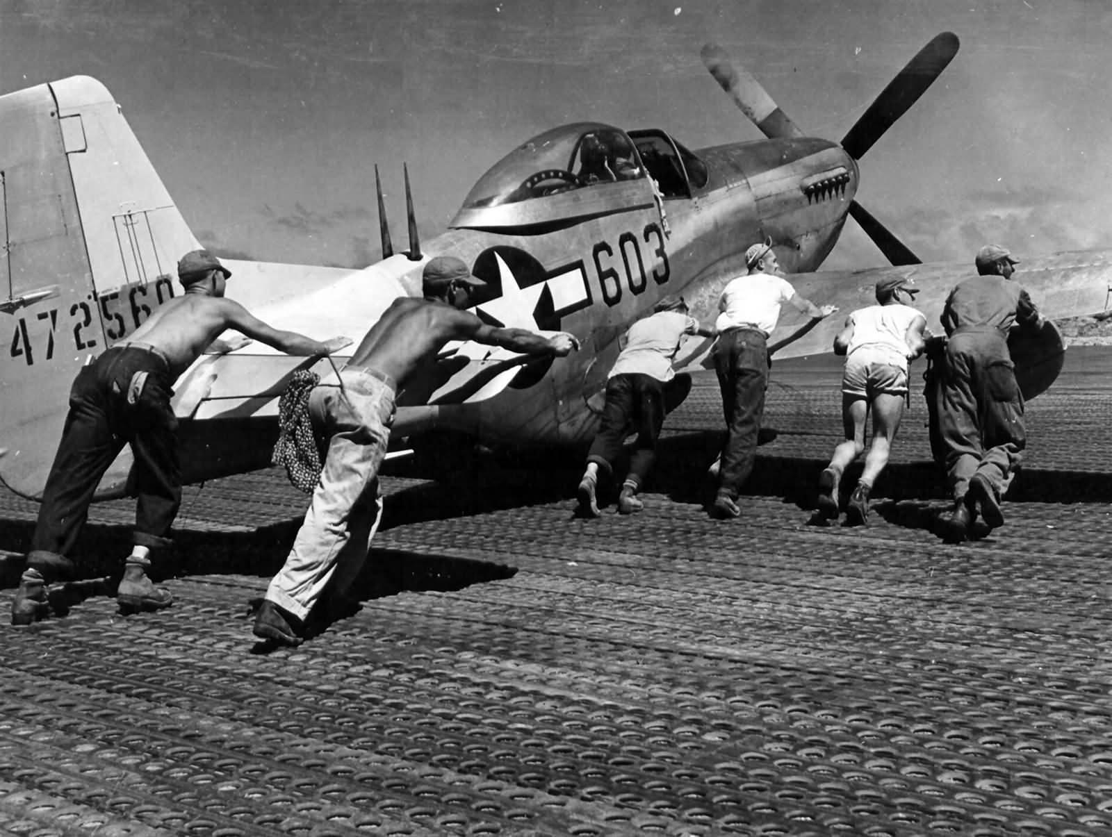

A 462. vadászszázad Uncle Dog rendszerrel szerelt Mustangját tolja helyére a földi személyzet
Az Iwo Jimán készült fotón a gép függőleges vezérsíkján, a sorozatszám felett jól látható árnyékot vetnek az AN-APS-13 figyelmeztető rendszer antennái, amik a hátulról érkező gépekre figyelmeztették a pilótákat.
