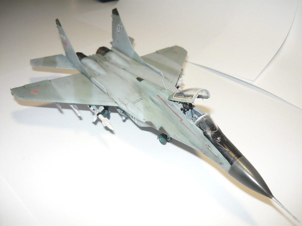

Pintér György - Múzeumi krimik Egyszer volt, hol nem volt, még az Úr 2018. esztendejében egy legény egyszeriben elhatározta, hogy egy élete, egy halála, ő bizony megépíti a Trumpeter MiG-29-es vadászrepülőjét 1/72-es méretarányban. Akkor még nem sejtette, hogy milyen fába vágta a fejszéjét és esze ágában sem volt, hogy majd hét esztendővel az elkészítése után kell honfitársai felé számadást vetnie munkájáról.

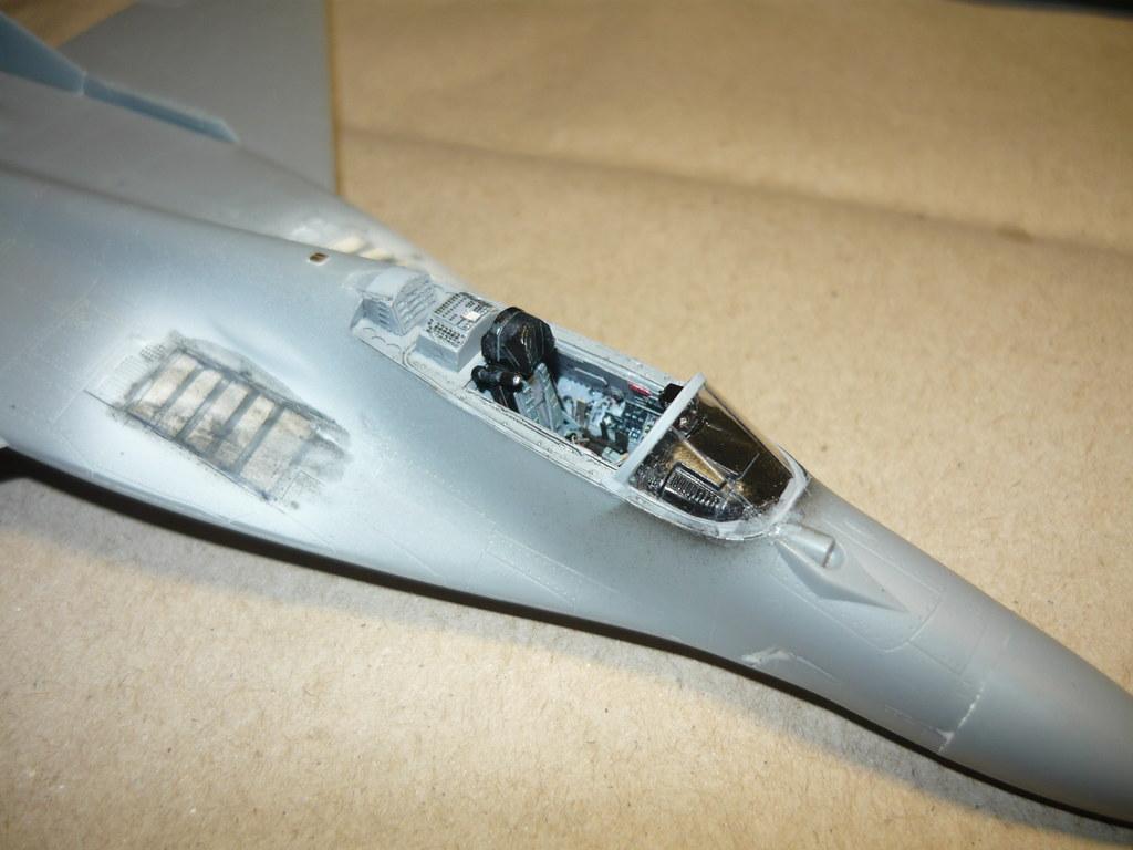

A kabin kész, a kopoltyúk még nem.

Bár egész jó a készlet kidolgozottsága, én azért szerettem volna ezen javítani, és hogy haladósabb legyen a munka, beszereztem az Eduard 73541-es számú feljavítókészletét, részben színes maratásokkal. Ezzel felemásak a tapasztalataim. Ha jól emlékszem, akkor a külső feljavítók miatt vettem meg, zárt kabin mellé egy gyanta üléssel jó is lett volna a kabin, de ha már így alakult, akkor csak felhasználtam a kabinhoz készült színes maratásokat is. De ebben a színezésben olyan sok örömöm nem volt. A szürkéjük valahogy lilásra sikerült, az összes nyomat raszteres volt, az illeszkedés pedig nem a legjobb.

Ezúttal nem a kabinnal kezdtem, hanem a kopoltyú bezárásával. Az első 29-esemnél ezt vékony sztirollapok beragasztásával oldottam meg, ami nem sikerült valami jól, így ezúttal úgy döntöttem, hogy Epokittel feltöltöm, elcsiszolom, aztán visszakarcolom. Mit szépítsem? Rossz döntés volt. Nem kemény fába vágtam a fejszémet, hanem valamiért a fejsze lapjával sújtottam le. Az állandóan ismétlődő karcolás, kipattogzódás, félrecsúszás, javítás körforgásba estem bele saját hibámból. Persze, ha tudom, hogy el fogok esni, akkor előtte leülök gyorsan.

Nagyjából ez volt az az idő, amikor már el kellett kezdenem gondolkodni a függesztményeken. Festés terén már az elején az orosz gép mellett döntöttem, mert egy magyar MiG-29-em már volt. Ahogy a fellelhető igen kevés képet nézegettem a (valamikor) Domna Légibázison települő 120. GvIAP (Gárda-vadászezred) állományába tartozó vasmadárról, feltűnt pár apró pontatlanság a matrica színeinek tekintetében, és az is, hogy kiválasztott MiG-nek bizony 4 oldalszáma volt: kettő a beömlőknél, kettő pedig a függőleges vezérsíkok belső oldalain. A gép állapota pedig elhanyagolt, vagy már roncs volt.
Úgy döntöttem aztán, hogy nem akarom túlbonyolítani a fegyverzetet, de nem is akartam csupaszon hagyni. A legtöbb makettem egész jól meg van pakolva fegyverrel, így most csavartam a dolgon, gyakorló rakétákat raktam fel, illetve a középső póttartályt. Tehát két inert R-27, két inert R-60 és egy PTB-1500.

Ha pedig már ennyit beszéltem a festésről, akkor térjünk is rá a festés dandárjára. A dielektrikus panelek egy egészen sötét szürkét kaptak (amit találtam a fiókban), a gépágyú lemeze talán stainless steelt, az alap szürke pedig Gunze C308. Ez egy igazán hálás szín, nagyon sok repülőn el lehet sütni valahol. A zöld pedig a Modell Master 2-es sorozatából való 2134 Fulcrum Gray/Green volt. Ez ugyan az a tégely, amivel úgy 10 évvel korábban a másik 29-em festettem. Mindhárom színnel ügyeltem ara, hogy vékony rétegekkel dolgozzak, nehogy eltüntessem az elő-időjárásolást. Aztán jöhetett a gerincen lévő dielektrikus panel és az orron lévő csillogásgátló fekete sáv is. Enélkül nem is lenne igaz 29-es.
A képeken sokáig nem szerepelnek, de a makett többi részével egyszerre festettem a vízszintes vezérsíkokat is. A referencia képek tanulmányozása közben látta, hogy több Migen futómű akna ajtaján utólagos lemezelések vannak, úgyhogy egy téglalapot én is odafújtam, előtte meg kapott egy kis extra szegecselést is.
Azt hiszem, nem árulok el nagy titkot azzal, hogy fényes lakkozás következett, majd a matricázás. Az ember általában a szebb matricát keresi, éles határvonalakat, élénk színekkel. Na, most nem. Úgy válogattam össze a két ívről, hogy mindenből a halványabb, fakóbb kerüljön fel. A függőlegesen lévőzászlós csillaghoz vágni is kellett, de nem annyit, amennyit a belül lévő oldalszámokhoz kellett. Mondjuk azóta sem értem, hogy kinek és miért lehetett ilyen khmm... meglehetősen szokatlan ötlete? Egyébként egy kis matricalágyító szépen elrendezte az összes dekorációt. A matricázás után én viszont maradtam a jól bevált dolgoknál, egy újabb réteg fényes lakk következett, hogy megvédjem a jelzéseket a továbbiaktól. Ezek a továbbiak voltak egy-egy enyhe átködölés a matricák többségén az álca színeivel. Tényleg enyhén, szinte csak ijesztgettem a festékkel a matricákat. Izgalmas volt. ez után jött egy sötétszürkés, sötétbarnás alap bemosás, átmosás, ami érdekes módon nem ült meg mindenhol, néhol pedig szétszaladt a felületen. Lehet, hogy túl sok volt már a lakk. Annyira nem is baj, nem is akartam hogy homogén legyen a koszolás. A biztonság kedvéért a hajtómű gondolák is kaptak pár koszcsíkot, aztán jöhetett egy félfényes, lezáró lakkréteg és a végszerelés. Kabin nyitva, a jellegzetes tömítő csík felfestve, vezérsíkok enyhén kitérítve. Életem eddig legjobban sikerült Fulcrumja.

Nagyon szép MiG, gratula, és kösz a leírást is! Egy gondom van csak, a kisméretű képek, a fórum bőven elbírja a nagyobbakat is. De ettől még szép munka.
A Modell Master festékhez van gyári hígítód, vagy ha nincs, mivel hígítottad a festéket?
Méltatlanul lenézett készlet, pedig még mindig az egyik legjobb. A durvább alakhibákat javítva szinte tökéletes, a kevésbé látványosakat pedig az se látja, aki tud róla. Te pedig be is mutattad, mennyire jó alap.

Szia, köszönöm!
A képek valamiért így kerültek fel, teljes méretben itt elérhetőek:
https://www.flickr.com/photos/156669774@N04/albums/72157698805967574/
A Model Master festékeket vagy white spirittel vagy Gunze Leveling Thinerrel hígítottam. Én szerettem a MM-t, a Revell és a Humbrol festékekhez képest előrelépés volt, csak gyorsan bedöglöttek.
Ez a készlet szerintem bőven jó annak, aki nem akar háromszor, négyszer ennyit kiadni a GWH készletért.
