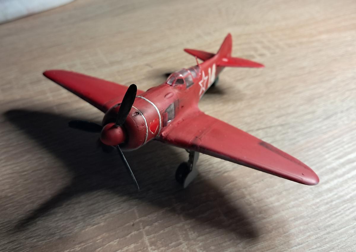

No ezt a "mozgó emlékművet" szerettem volna a polcomon látni. Amúgy a fenti fiatalember 25 éves korára 32 igazolt légigyőzelem és többszörös sebesülések után a Szovjetunió Kétszeres Hőse és két Lenin-rend tulajdonosa volt. Végigharcolva a háborút I-16, LaGG-3, Jak-1 és P-39N "nyergében", majd 1944-től a fehér 14-es számú Lavocskin La-7-tel repült. Az egyik repülőgépgyár munkásai összegyűjtött pénzéből "személyre szóló" repülőgépet kapott. A háborút követően maradt a légierőnél és szolgálata végén tábornokként ment nyugdíjba. A makettet Ali, zalaegerszegi makettépítő kollégám adta át egy havas napon. Hiányos darab volt, így nem volt meg a komplett kabintető, az egyik vízszintes vezérsík és a motorburkolat orrgyűrűje. Ezt a hiányt a kolléga előre jelezte, így készülhettem a pótlására. Maga a makett a KP 1973-ban kiadott készlete volt. Nem egy bonyolult darab, az akkori színvonalnak megfelelt. A pilótafülke hiányosságait a beleültetett pilóta-jellegű figurával takarták ki. Hogy aztán ezt, mint korábban más makettek esetében, berendezem-e az majd még kiderül. Kezdésként takarítás következett. Sorja, megfolyás volt rendesen, de ez csöppet sem meglepő, a korai KP makettek esetében szinte alapelvárás. Közben folyt a pótlások rendezése. A legutóbb épített La-11 készletben maradt egy La-9 orrgyűrű. Persze át kell alakítani, hiszen nem teljesen ugyanolyan, gondolok itt a turbo beömlőjére, illetve a kettővel több géppuska-torkolatra. A kabintetőt a Falcon cég 24-es, a szovjet második világháborús repülőgépek számára készített húzott kabintető készletéből választottam ki. A hiányzó vezérsíkot egy roncs maradványaiból szeretném kialakítani. Vagy nem. Ugyanis mielőtt nekifogtam volna egy jobb sorsra érdemes roncs alkatrészt méretre vágni, majd formázni, belenéztem a maradékos dobozomba. Itt a második cucc, ami a kezembe akadt, egy ősrégen készült, azóta rommá lett La-7 makett vezérsíkja. Az, hogy ez fehér, a kapott makett műanyagja meg szürke, valójában nem érdekes. Így minden együtt van az építéshez. A szárnyak felső paneljei – KP-s betegség – nem illeszkednek rendesen a törzshöz. Miután erre számítottam, eleve egy adag tömítővel lekentem az illeszkedő felületet és így raktam a helyére az alkatrészt. Bejött a dolog.

A kipótolt farokrész
A szokásos KP-betegség, a gyenge illeszkedés
A pótolt orr-rész
A pótolt orr-rész
Hanyatt
Hanyatt
Zárólakk előtt
Zárólakk előtt

Szép lett a repcsi csak egy észrevételem lenne a hátsó kerék nincs még lefestve.
Miggyuri
2026.02.04. 20:19:14
Köszönöm! A kritika jogos. Erre csak azt tudom mondani, amit Fülig Jimmy momdott, amikor megkérdezték van-e út levele. "Lesz!"

Gyuri mielőtt lefestesz egy farokkereket, nézd meg figyelmesen nem-e túl hatalmas-e az oda. (Akkor is ha ez a gyári alaktrész). Az archív fotód jól mutatja a helyes arányú kereket.
Egy kis igazítás jól jönne még az antenna árbócnak, mert szemre túl nagy az előrenyilazás szöge.
Az olajhűtő a has alatt is kerülhetne sokkalta előrébb.
A kisebb (belső) futóakna fedeleknek a hátsó végükön kellene lentebb lógniuk.
Pitot-cső még mutatna a szárny alatt.
A régi KP (No.24) La-5FN kabintetőd jobban áll ennek a La-7 -esnek, mintha meglett volna az eredeti La-7 tető.

Miggyuri
2026.02.05. 06:17:07
Köszönöm az észrevételeket. A farokkerék a készletben ekkora. Szerintem is nagyobb a kelleténél. Az antenna a elginkább meggyötört alkatrész így valósínűleg igazad van. A hűtó? Alaposabban megnézve a fent fotót valóban a felfestett vöröscsillag baloldali ágának folytatásánál. A kabintető több darab így könnyebben találhat megfelelő formára - bár könnyebb elrontani is. Ja a pitotcső? Az megvan. Előbb utóbb a helyére kerül. Lesz róla fénykép.

Nem javasolnám a csillaghoz viszonyítani. A felfestett részek pozíciója nem annyira fix, mint egy-egy repülőgép elem. Én a kabintető egyes osztásaihoz viszonyítottam a hűtőt. (Van a főoldalon egy másik La-7 építés, annak képei segíthetnek neked, hol legyen a hűtőd). És itt fejezném ki kételyeimet a fotóval kapcsolatban. Nincs meg a harmadik légcsavartoll, nincs a fotón antenna árbóc, az olajhűtő sziluettje nem feleltethető meg az igazin elvárhatónak. A has alatti lógó aknaburkolatok is nagyobbnak hatnak mint kellene. Feltünően részlethiányos a kép -mint ahogy a korabeli fotókon ez szokott lenni-, ezzel szemben nagyon kontrasztos, és túlélesített.

A farokfuót illetően a KP-s régi készlet kettőt is ad belőle: egy kisebbet ami a behúzható - sztenderd - változatot ábrázolta, és egy nagyobb, merev kialakításút a csehszlovák háború utáni változathoz. Ha jól láttam ez utóbbi cseh változat került fel a gépedre.

Ezen a háromágyús PL-02 oldalszámú La-7-esen tűnt fel a fix futó, valószínűleg akkor alakították át, amikor átadták a katonai iskolának földi oktatási tárgyként. Előző lajstroma az IW-9 volt.

Köszönöm! Az ember mindig tanul. :)
