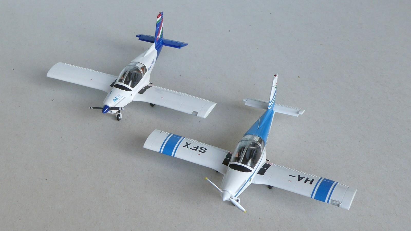

A típus nagyon elterjedt volt az MHSZ időkben, szinte minden repülőklubnál volt legalább egy gép, amit motoros repülőgépvezető képzésre, vontatásra használtak. Mikor megkaptam az Aero Team készletét, annak a gépnek a makettjét terveztem megépíteni, amivel 1987-ben egyszer volt szerencsém utasként repülni, a HA-SFX jelűt. Sajnos ebben a készletben sem a matrica, sem a kabintető nem volt ehhez jó. Később sikerült hozzájutnom a KoPro készlethez, amiben a magyar matrica a HA-SEX(?) lajstromú géphez készült. Tudomásom szerint ilyen lajstrommal nem rendelkezett egyik gép sem, de a SEX matricából könnyű SFX-et készíteni. Mivel két készletem volt, a másikból a MALÉV-festésű HA-SGF-et építettem meg.

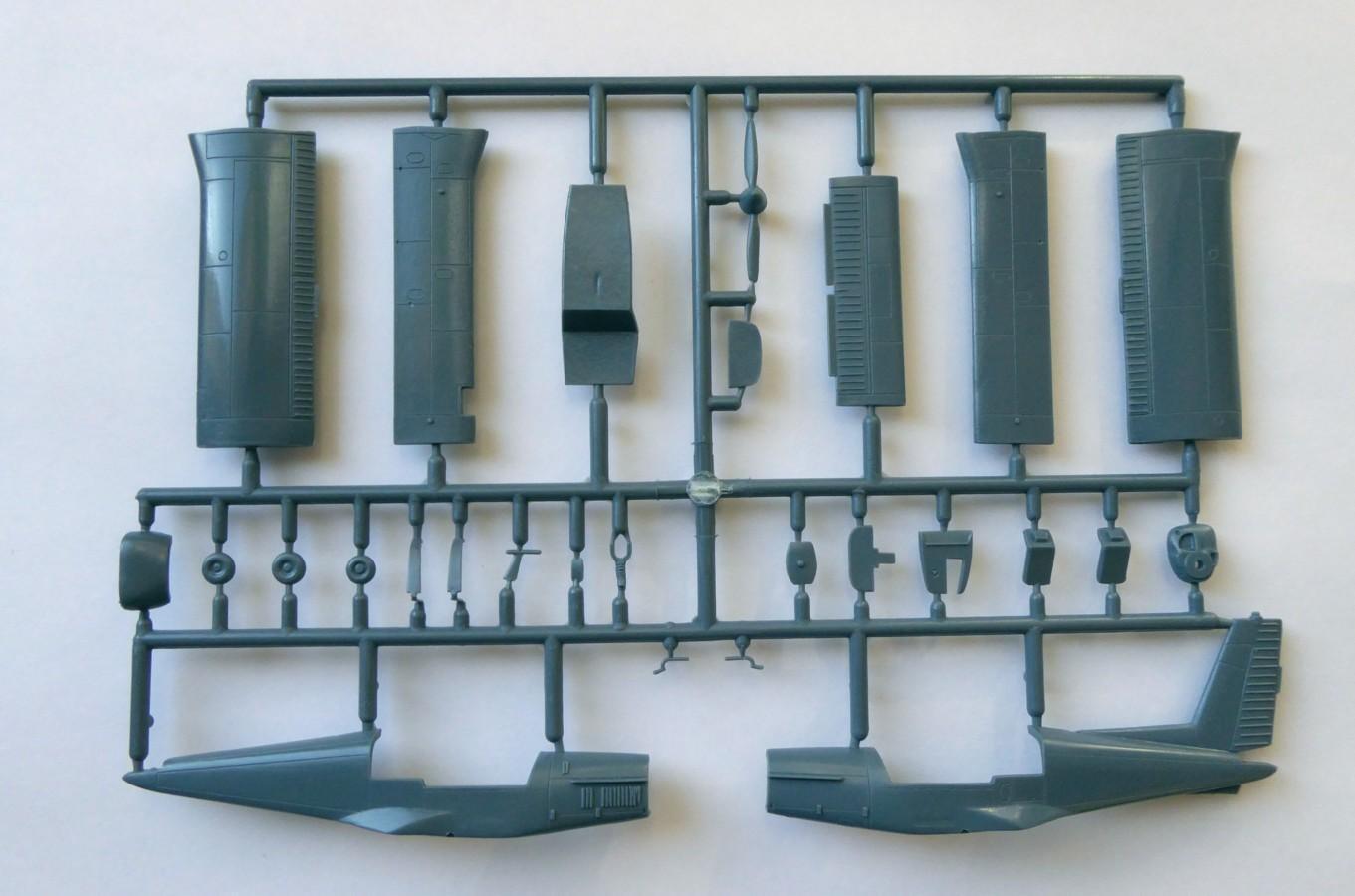

Az Aero Team 1993-as, a KoPro 2015-ös kiadás. Mindkét makett alkatrészei egy-egy öntőkereten vannak, ugyanabban az alkatrész bontásban, a KoPro keretén van két botkormány is. Az AeroTeam dobozában lévő mélyhúzott kabintető buborékos fóliából készült, így foltos lett. A KoPro-é viszont szép tiszta öntött darab, ami tartalmazza a fényszóró üvegét is. A makettek építése előtt sikerült a KoPro-tól egy új kabintetőt rendelnem, a foltos mélyhúzott kiváltására.
A KoPro öntőkerete
A KoPro öntőkerete

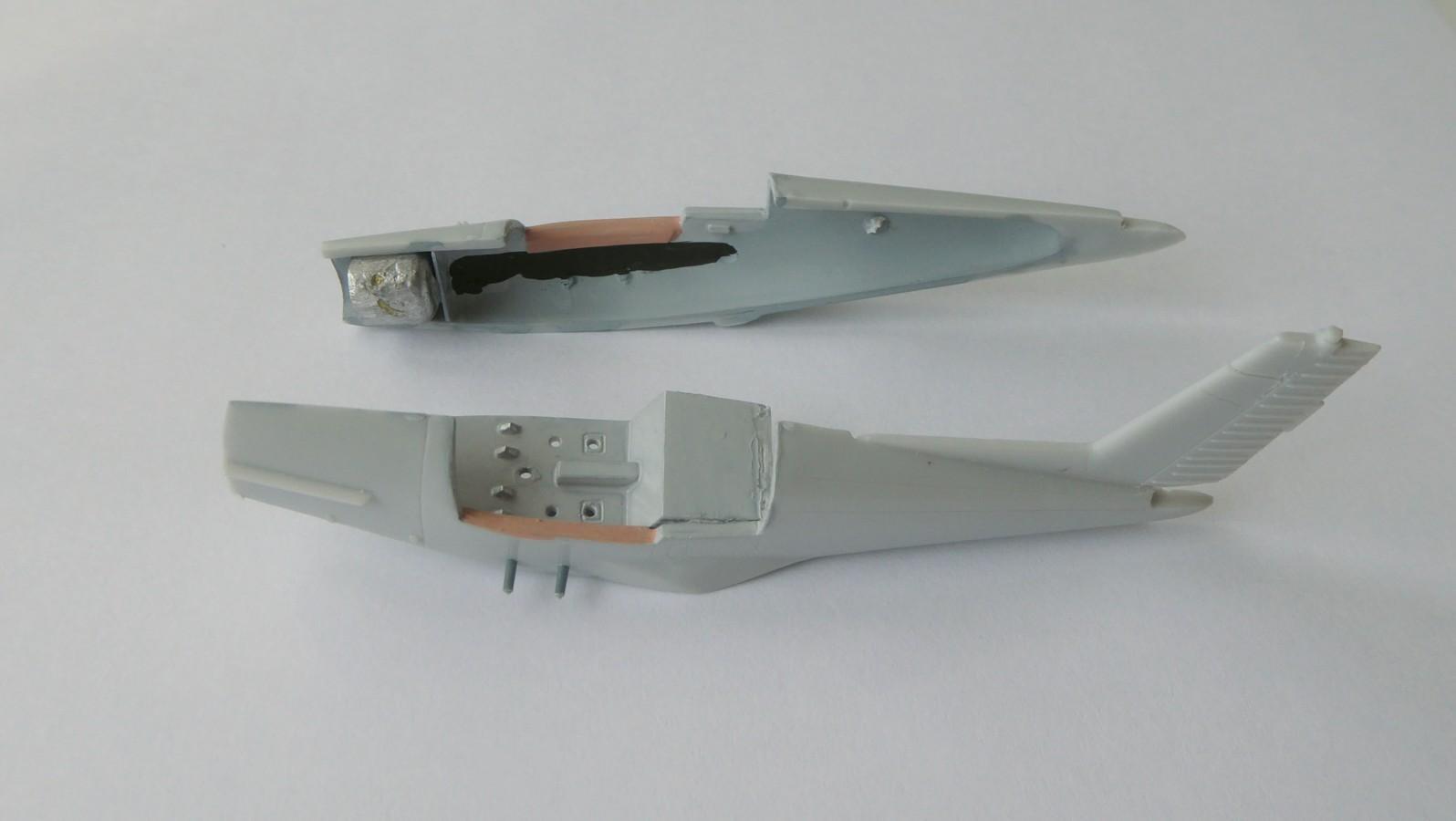

Az építést a pilótafülkék összeállításával kezdtem. Nem volt nehéz, mivel csak pár darabból állnak. Néhány dolgot azért pótoltam, például a hiányzó botkormányokat, a fékszárny-kart, az ülésekhez tartozó hevedereket, és egy-egy egészségügyi dobozt az ülés mögé. A műszerfalhoz matricát használtam. A kabin szürke festést kapott, a műszerfal borítása matt fekete lett. A kabintetőn lévő árnyékoló függönyök tartósínjét vékony drótból készítettem, a hátsó függönyök pezsgősüveg fóliából készültek és törtfehér festést kaptak. A kabin beépítése után ideiglenesen összeállítottam a gépet és kiderült, hogy jelentősen farnehéz. Így a törzsfelek összeragasztása előtt a motorteret kitöltöttem ballasztsúllyal. A kész törzsre felraktam az orrborítást is. A szárnyak későbbi pontos illesztéséhez két-két húzott szálból készült csapot ragasztottam a törzs oldalába. Ezután összeragasztottam a szárnyakat, furatokat készítettem a csapoknak megfelelő helyen, és kialakítottam a fényszórókat a bal szárnyakban.
A parkoló gépeken az látszik, hogy a magassági kormány kitérített helyzetben áll. Ezért a maketten kivágtam a kormánylapot a vezérsíkból és annak megfelelően rögzítettem azt. Ezután ragasztottam a helyére a darabot. A főfutók rögzítési pontjai nagyon kicsire sikerültek, ezért azokat a törzs csatlakozásnál egy-egy rövid húzottszál-darabbal erősítettem meg, hogy elbírják majd a gép súlyát. Készítettem néhány hiányzó alkatrészt: pitotcső, csűrő ellensúly, fellépők, antenna, a kipufogó pedig méretre vágott injekciós tűből készült. A kabintetők rögzítése után kaptak a gépek egy világos szürke alapozó réteget. Az ekkor még meglévő ragasztási és tömítési hibákat kijavítottam és fényes fehérre festettem a két makettet. Ezután maszkoltam a felületeket a további festéshez - a kabintető előtti részt, a farokrészeket és a motorborítás alsó részét.

A KoPro öntőkerete
A KoPro öntőkerete

Nagyon szépek lettek a Zlin-ek, gratulálok! A HA-SEX létezett, a HA-SFX-et módosították általam ismeretlen okokból.
Kép is van róla az Avia-infó-n: https://www.avia-info.hu/kep.php?KeresettSzo=HA-SFX&Sorszam=2&m=JUU-1
Zoli
2025.10.19. 16:42:30
Szia,
Szépek, gratula!
z
Norm
2025.10.19. 21:20:07
Szia!
Öröm ezeket a gépeket látni! Nagyon szépek lettek!
Ahogy Tibcsi is írta, a SEX valóban létezett. Írtad, hogy a SEX-ből konnyű SFX-et csinálni. Nos ha jól tudom annó egy vitorlázórepülő versenyen valaki(k) szintén úgy gondoltá, csak fordítva, hogy könnyű egyikből a másikat elkészíteni némi fekete szigetelőszalag segítségével. Akkora "sikert" aratott, hogy néhány napig ezzel az új lajstromjellel repült. Ilyen leleményességet én is láttam egyszer. Egy vitorlázórepülőnek az volt a lajstromjele, hogy OY-SEX. Nos a lajstrom elé biggyesztettek 3 betűt, nevezetesen az ENJ karaktereket. Angol tudásúak előnyben, aki nem érti, kéretik a google fordító használatát igénybe venni :)
