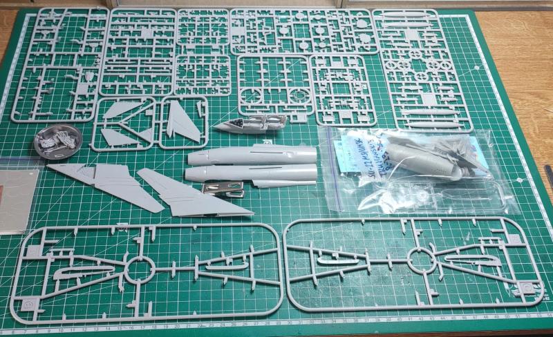

Még ilyen megkezdett állapotban is jól látható, hogy mennyi alkatrésszel van dolga az embernek. Az A3-as méretű vágólapot teljesen beteríti a doboz tartalma. A középen fent lévő "P" öntőkeret tartalmazta a két ülés alkatrészeit, amik már a tálkában pihennek. A zacskóban a Vespa átépítő készlete.
