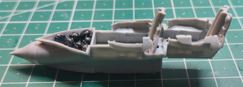

Kabinteknő a sima oldalkonzolokkal
Kabinteknő a sima...
