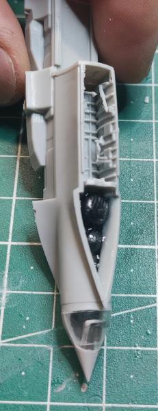

Két oldalt apró kis bizbaszokkal, amiket csipesszel alig lehet megfogni
Fürkészett és csípett...
