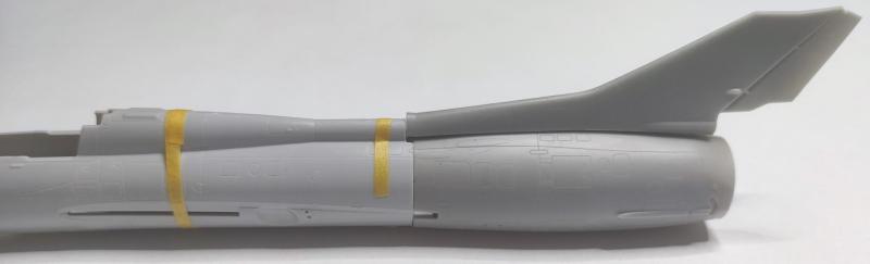

Viszont a függőleges vezérsíkkal is lesz gondom
Nem akar felfeküdni a törzsvég ívére, így a csatlakozó első rész 1-2 mm-rel feljebb van, mint kellene.
