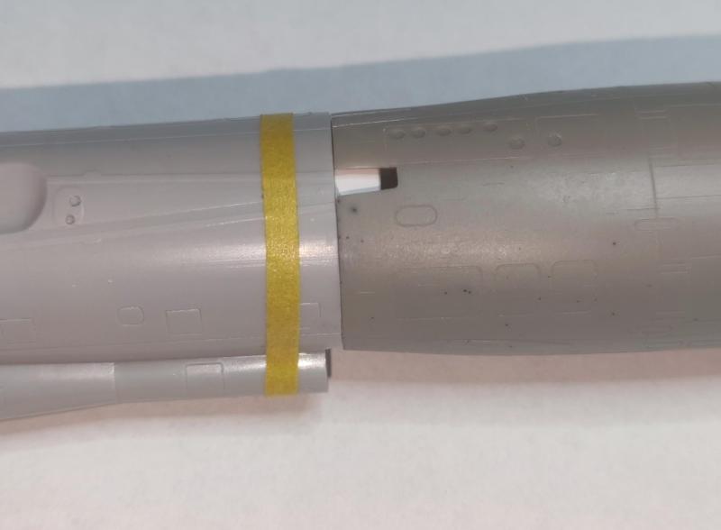

Azt hiszem, ez az a pont, ahol már csak rontani tudok a dolgon
A papírzsepis ponyva megoldás nem lett a legjobb, de a sima műanyagnál talán jobb egy fokkal.
Azt hiszem, ez az a...
Az első alapozás utáni javítások
A törzsvég illesztés már visszafújva és a panelvonal is vissza van karcolva.
Az első alapozás...
