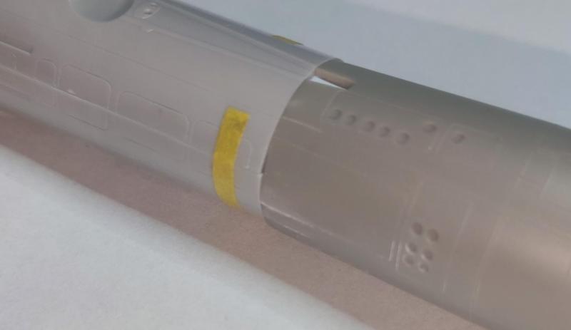

No, akkor induljon a kemény meló...
Először az eredeti alkatrészek végébe tettem egy kis műanyag lemezt, az illesztés miatt.
No, akkor induljon a...
Aztán a gyanta törzsvégbe került egy merevítő öntőkeret darab, ami belűlről kicsit szét is nyomja
Persze a sok macerától egy panelvonal mentén megrepedt a gyanta, így egy plusz rézlemezt is tettem a repedésre.
Aztán a gyanta tö...
