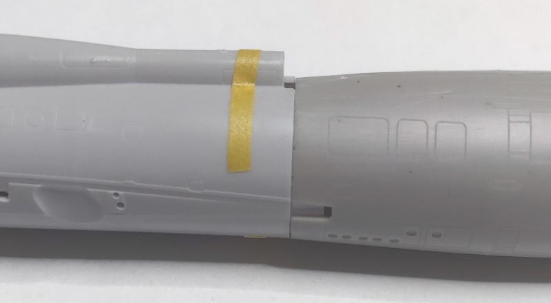

"Apró" alaki eltérés...
Itt lesz mit dolgozni, hogy összehozzam a két részt.
"Apró" alaki eltér...

Szárazpróba következik
Felülről egész jól néz ki, bár mintha kicsit ferde lenne a vágás. Vagy lehet, hogy csak a törzsfelek csúsztak el kissé egymáson.
Szárazpróba kö...
Alul azért vannak kilógó részek
De majd még lehet majd rajta alakítani így-úgy.
Alul azért vannak...
