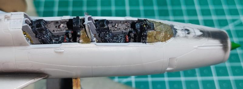

A papírzsepis ponyva megoldás nem lett a legjobb, de a sima műanyagnál talán jobb egy fokkal.

Fürkészett és csípett...
