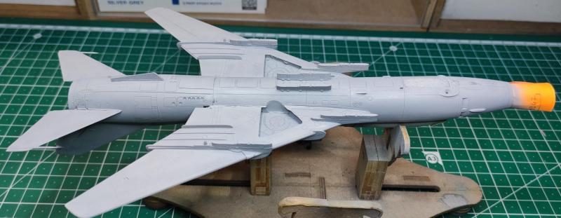

No, akkor induljon a kemény meló...
Először az eredeti alkatrészek végébe tettem egy kis műanyag lemezt, az illesztés miatt.
No, akkor induljon a...
Aztán a gyanta törzsvégbe került egy merevítő öntőkeret darab, ami belűlről kicsit szét is nyomja
Persze a sok macerától egy panelvonal mentén megrepedt a gyanta, így egy plusz rézlemezt is tettem a repedésre.
Aztán a gyanta tö...
Szárazpróba következik
Felülről egész jól néz ki, bár mintha kicsit ferde lenne a vágás. Vagy lehet, hogy csak a törzsfelek csúsztak el kissé egymáson.
Szárazpróba kö...
Alul azért vannak kilógó részek
De majd még lehet majd rajta alakítani így-úgy.
Alul azért vannak...
Ebből a szemszögből elég jól néz ki a dolog
Ebből a szemszögb...
De a kivágott részek nem egészen oda esnek, ahová kellene
Mindegy, ezeket úgyis betömöm majd, mert nincs szükség rájuk.
De a kivágott ré...
Viszont a függőleges vezérsíkkal is lesz gondom
Nem akar felfeküdni a törzsvég ívére, így a csatlakozó első rész 1-2 mm-rel feljebb van, mint kellene.
Viszont a függő...
Már repülőgép formájában: a törzsvég és a függőleges vezérsík egybedogozva, szárnyak-vezérsíkok beragasztva
Még a végén lesz ebből valami... :)
Már repülőgép...
Azt hiszem, ez az a pont, ahol már csak rontani tudok a dolgon
A papírzsepis ponyva megoldás nem lett a legjobb, de a sima műanyagnál talán jobb egy fokkal.
Azt hiszem, ez az a...
Az első alapozás utáni javítások
A törzsvég illesztés már visszafújva és a panelvonal is vissza van karcolva.
Az első alapozás...
A függőleges még igényli a törődést, illetve az elsőre  rossz helyre tett levegőbeömlő maradványát sem sikerült jól elcsiszolni
A függőleges még...
Javítás elöl-hátul...
De azért alakul a dolog!
Javítás elöl-há...
Fémszínek és antennaburkolatok maszkolva, jöhet a kamuflázs
Fémszínek és...
Fekete helyett olívazölddel árnyékoltam a panelvonalakat, illetve fehérrel márványoztam a felületet
Fekete helyett olí...
A fedőszínek nagy része már fenn van, meg is fakítottam őket
Eddig egész jó, már csak elrontani nem szabad. :)
A fedőszínek nagy...
Itt már csak a legsötétebb zöld szín van hátra
Itt már csak a legs...
Fényes lakk a matricák alá, ami kicsit sötétített a színeken
Közben készülnek az egyéb dolgok is.
Fényes lakk a...
A 3D nyomtatott pitot-csövek gyönyörűek
A 3D nyomtatott...
UV-gyanta pöttyökből elkészültek a belépőélen lévő érzékelők is
UV-gyanta pöttyökb...
Matricázásra készen
Matricázásra ké...
Kerülnek fel sorban a jelzések
Nem biztos, hogy minden jó helyen van, de az összkép egész jó.
Kerülnek fel sorban...
