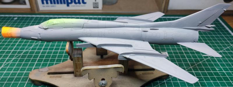

Már repülőgép formájában: a törzsvég és a függőleges vezérsík egybedogozva, szárnyak-vezérsíkok beragasztva
Még a végén lesz ebből valami... :)

Azt hiszem, ez az a pont, ahol már csak rontani tudok a dolgon
A papírzsepis ponyva megoldás nem lett a legjobb, de a sima műanyagnál talán jobb egy fokkal.
Azt hiszem, ez az a...
Az első alapozás utáni javítások
A törzsvég illesztés már visszafújva és a panelvonal is vissza van karcolva.
Az első alapozás...
A függőleges még igényli a törődést, illetve az elsőre  rossz helyre tett levegőbeömlő maradványát sem sikerült jól elcsiszolni
A függőleges még...
Javítás elöl-hátul...
De azért alakul a dolog!
Javítás elöl-há...
