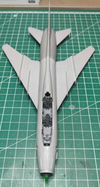

Már repülőgép formájában: a törzsvég és a függőleges vezérsík egybedogozva, szárnyak-vezérsíkok beragasztva
Még a végén lesz ebből valami... :)
