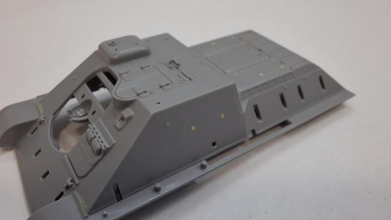

Tömítve
Milliputtal tömítettem a kapaszkodók helyeit is (először átfúrtam, majd belülről nyomtam át a tömítőt, hogy később kisebb átmérővel tudjam megfúrni). A kapaszkodókat vékony rézdrótból készítettem el.
A vontatókábeleket is 7 vékony szál drótból fontam meg, ezeket pillanatragasztóval rögzítettem a kifúrt vonószemekbe (az eredeti műanyag nem valami élethű).
